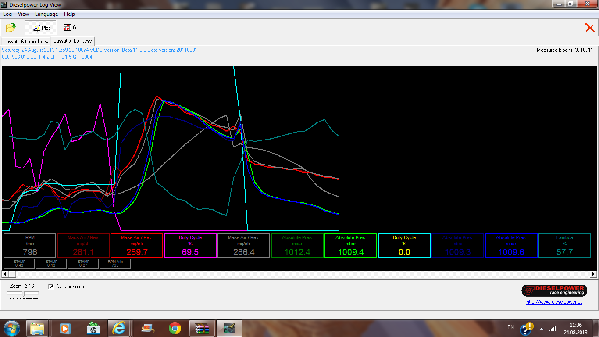

Сообщение pawok » 23 авг 2013, 19:35
удалось кому-то решить данную проблему?

Сообщение pawok » 23 авг 2013, 22:16
slavik049 писал(а):
pawok писал(а):удалось кому-то решить данную проблему?
Что проверяли ?
проверял наличие воздуха в обратке (по совету kochanovol) пузырей не было. Ошибок нету. Синхронизация валов выставлена в ноль. Пока больше низнаю, что можно проверить. Завтра постараюсь снять логи по турбине, подскажите, какие там надо было группы выбирать. Еще есть сильный свист, вой в районе турбины, в диапазоне 1500-2000, тоже постараюсь его записать.

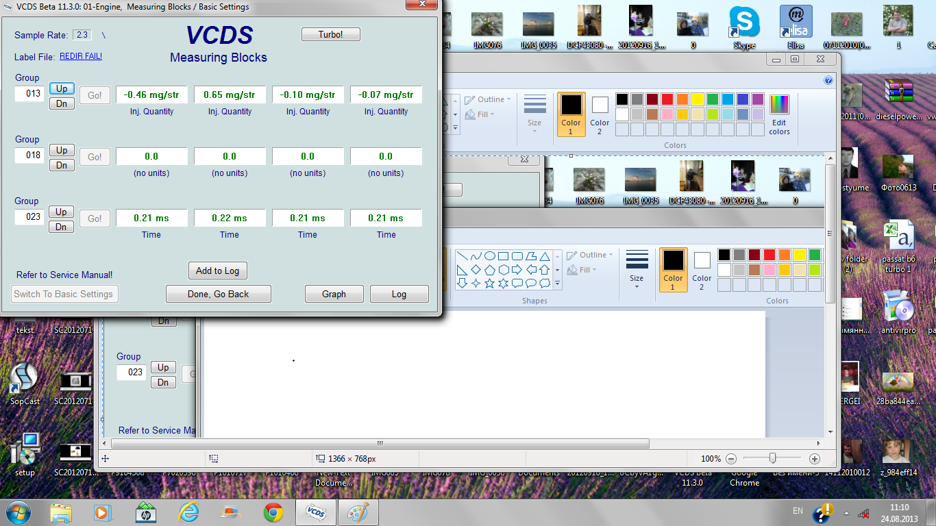

Сообщение slavik049 » 23 авг 2013, 22:20
Выбирайте 003 ..010 .. 011
И тэст клапана н 75 ....как цифры пляшут ... сделай

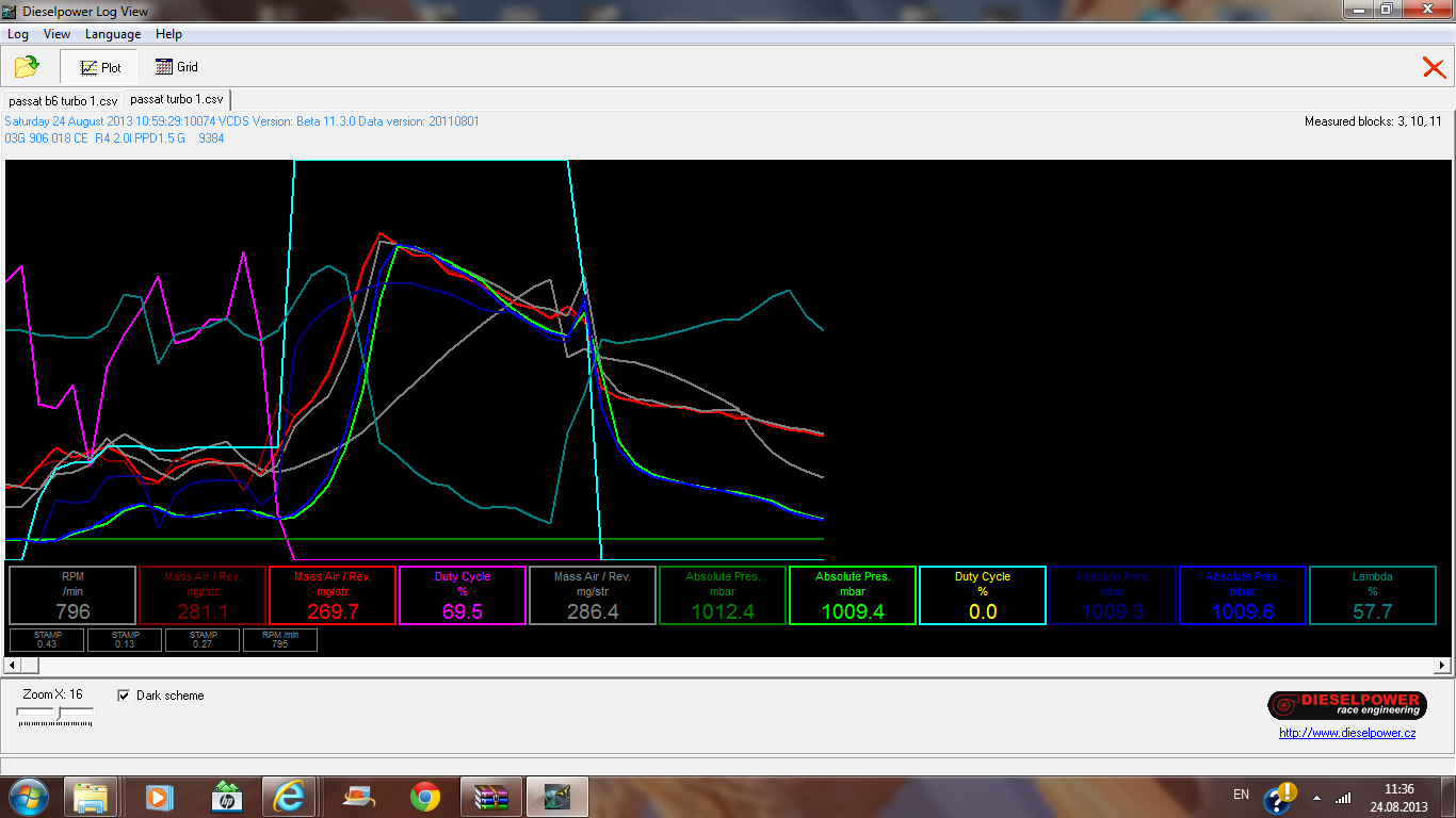

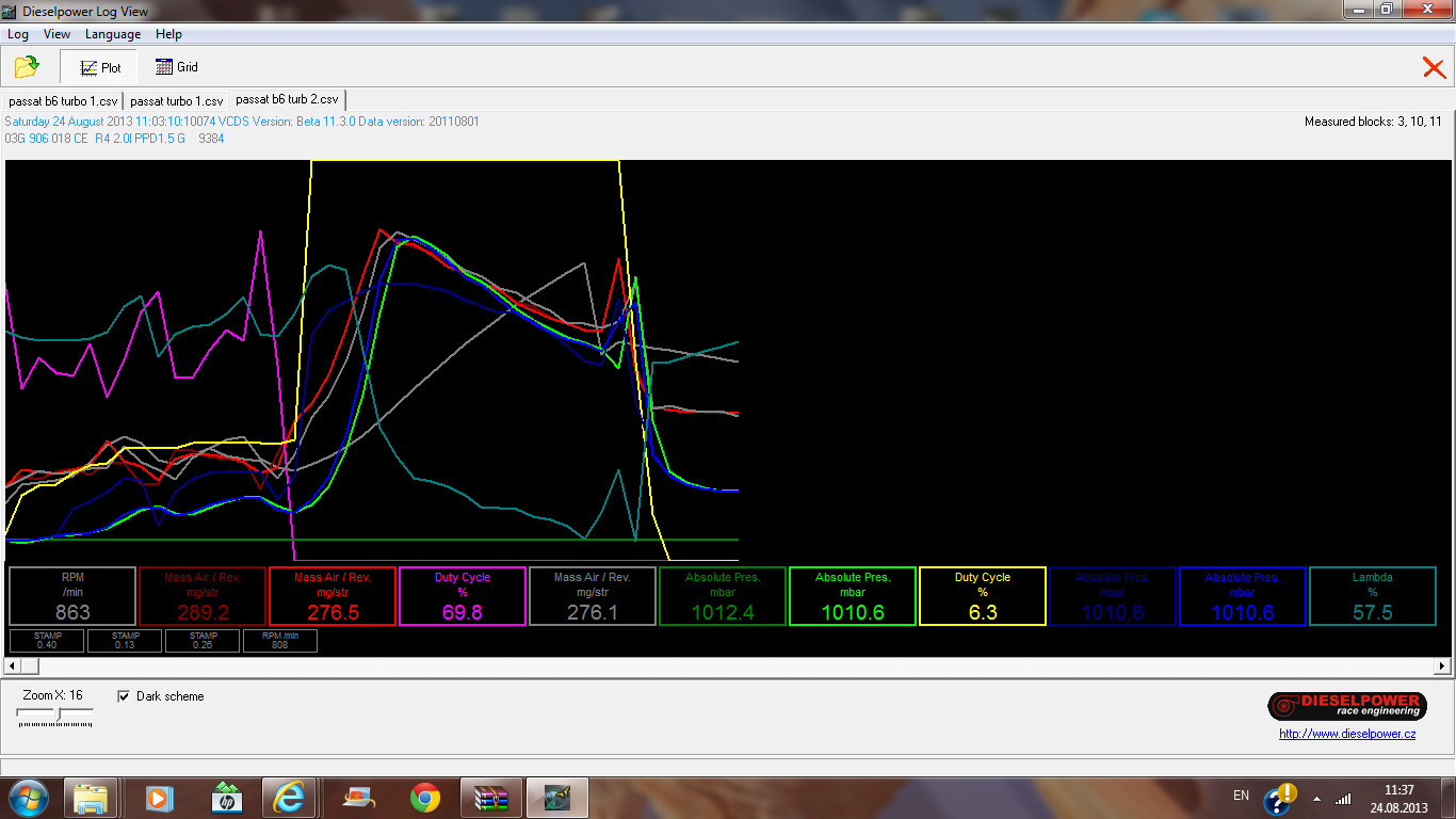

Сообщение pawok » 24 авг 2013, 11:47
csv файлы не выставляются, надеюсь так понятно будет. где тест клапана n75, когда он включается появляется вой турбины, пробовал отключать тягу актюатора от "грибка" управления геомертией турбины и двигать "грибок" вручную так-же вой появляется ( тоесть дело не в актюаторе?)

Сообщение slavik049 » 24 авг 2013, 13:30
Смотрел ...патрубок ВКГ и его мембрану ???
Re: Дергается при 1500 оборотах.
Сообщение pawok » 24 авг 2013, 17:19
slavik049 писал(а):Смотрел ...патрубок ВКГ и его мембрану ???
значит послушал я этот вой под капотом, очень похоже что клапан вкг и издает этот звук. Только как он разбирается на bkp не подскажите? Что скажите по логам турбины?

Сообщение slavik049 » 24 авг 2013, 17:51
Как разбираеться не пробовал ...думаю как и у все ....с отверткой в руках.
По логам ...это не то ! ...и о них рано что говорить раз идет подсос .
