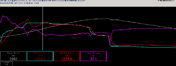

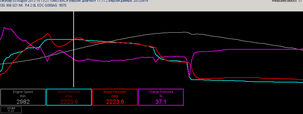

pashusticПаш лови, 1 км медленно до дороги и разгон на круизе до 130, это часть, слишком много данных.
Saturday,03,August,2013,14:05:47:10463,ВАСЯ Версия: диагност 11.11.2,Версия данных: 20120814
03G 906 021 NK,,R4 2.0L EDC G000AG 9970,
,Group A:,'011,,,,Group B:, Не запущено,,,,Group C:, Не запущено
,,Engine Speed,Boost Pressure,Boost Pressure,Charge Pressure,,,,,,,,,,
,TIME,(G28),(specified),(actual),Control Duty Cycle,TIME,,,,,TIME,,,,
Marker,STAMP, /min, mbar, mbar, %,STAMP,,,,,STAMP,,,,
,0.02,819,938.4,989.4,80.5,,,,,,,,,,
,0.13,819,928.2,989.4,80.5,,,,,,,,,,
,0.28,819,918.0,989.4,80.5,,,,,,,,,,
,0.44,819,918.0,989.4,80.5,,,,,,,,,,
,0.63,819,948.6,989.4,80.5,,,,,,,,,,
,0.79,819,928.2,989.4,80.5,,,,,

Приветствую.Мне нужно тапку в пол на 3 передаче с 1500 и до 4000,а не на круизе. Нужно увидеть инерционность срабатывания турбины и характер( скорость) нарастания наддува турбы по отношению с требуемым! :oops: :?
Ps попробую построить графики согласно твоим данным..но хотелось бы желаемого.
PSPS чтобы не скидывать так данные, сделай в файле все , вернее ваг ком все сделает. ( 1 блок- измерения 08- далее 11 группа- далее внизу кликаем - ЖУРНал- далее указываем сохранение файла( место) - далее 1400-1500 об ( 3передача) - нажимаем ПУСК и жмем педаль до упора, идет разгон до 4000.. Как только достигли газ отпускаем и ждем когда опуститятся обороты до 2500 и жмем СТОП) Файл кидаем мне на почту pashustic@mail.ru

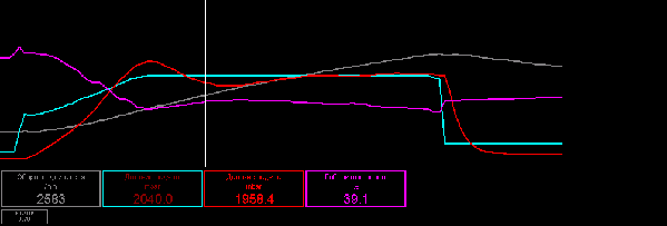

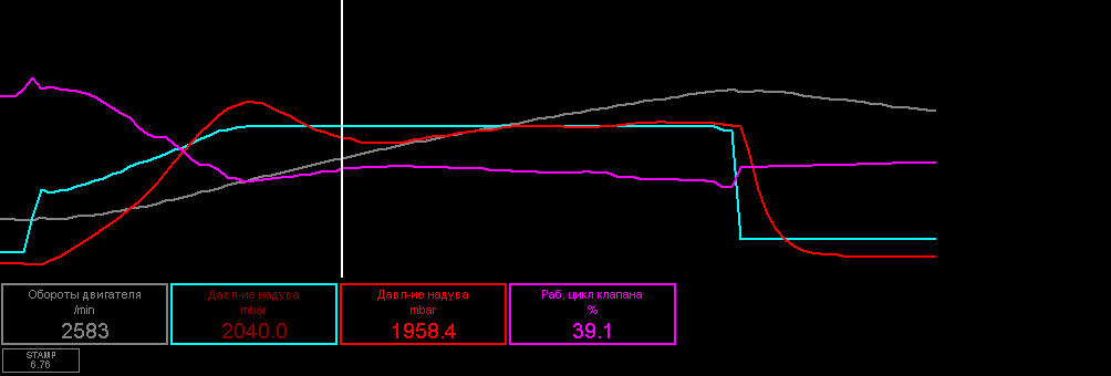

Кстати смотрел твой лог и удивлен как наддув у тебя быстро идет, наравне с компом. Вечером сделаю сдвоенную картинку и оценим!Смутило что у вас на 2.0 комп хочет 2200.. а на 1.9- всего 2000! :(

Сообщение pashustic » 05 авг 2013, 20:57
НУ вот графики. Сорри перед топиком что смешали зажигание с наддувом. Тема тупняка назрела всех!
Характер разгона почти такой же.. но турба в 2.0 запрашивает - 2200 почему то,а у меня 2000!! В итоге прихожу к мнению, два графика с автосами с сажевым ,если фильтр не забит, никак это не влияет на разгон! ИМХО!
