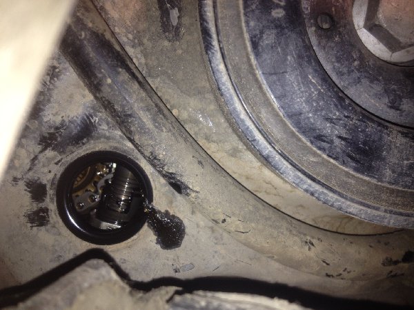

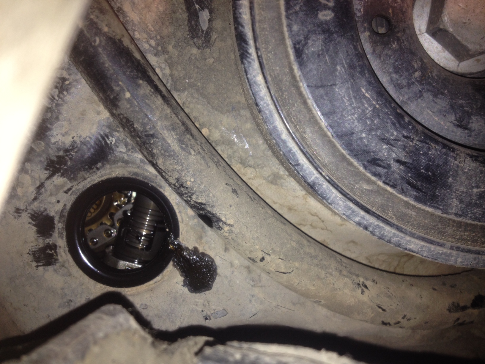

Сообщение Vadim835 » 30 июн 2014, 08:18
Ребята, посмотрите пожалуйста - на сколько вылез натяжитель? никак не могу определить сколько же там делений.
Визуально сам натяжитель старого образца?
Стоит ли менять цепь с натяжителем, или еще не время? пробег 62К.

Re: Замена цепи/натяжителя и показания vag com
Сообщение LeGA » 30 июн 2014, 08:24
3 риски точно видно, может там еще четвертая есть.
ИМХО, неспешно уже можно подумывать о замене

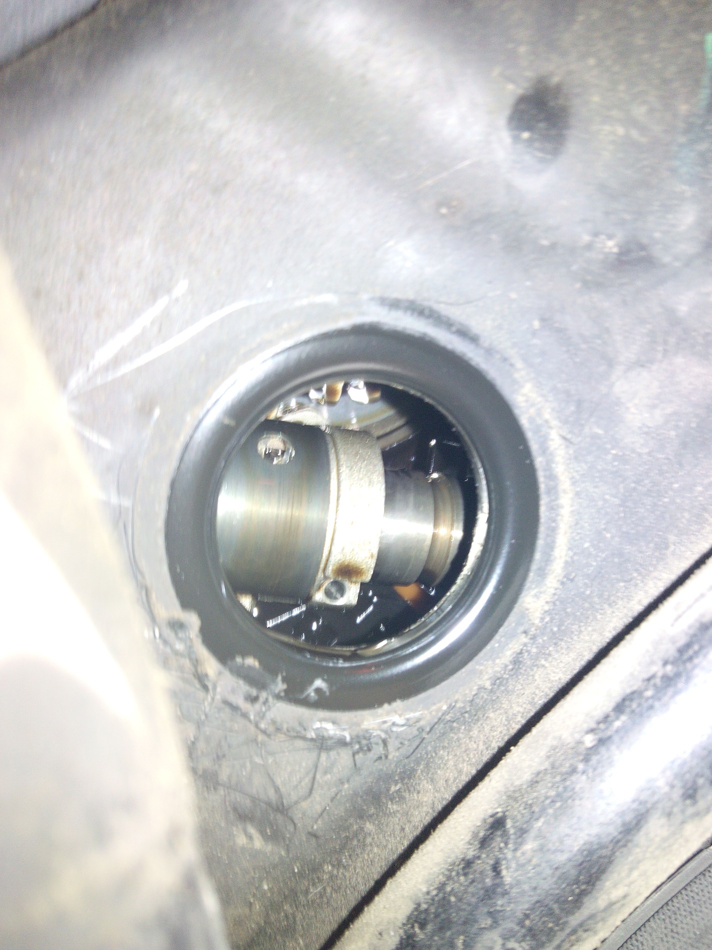

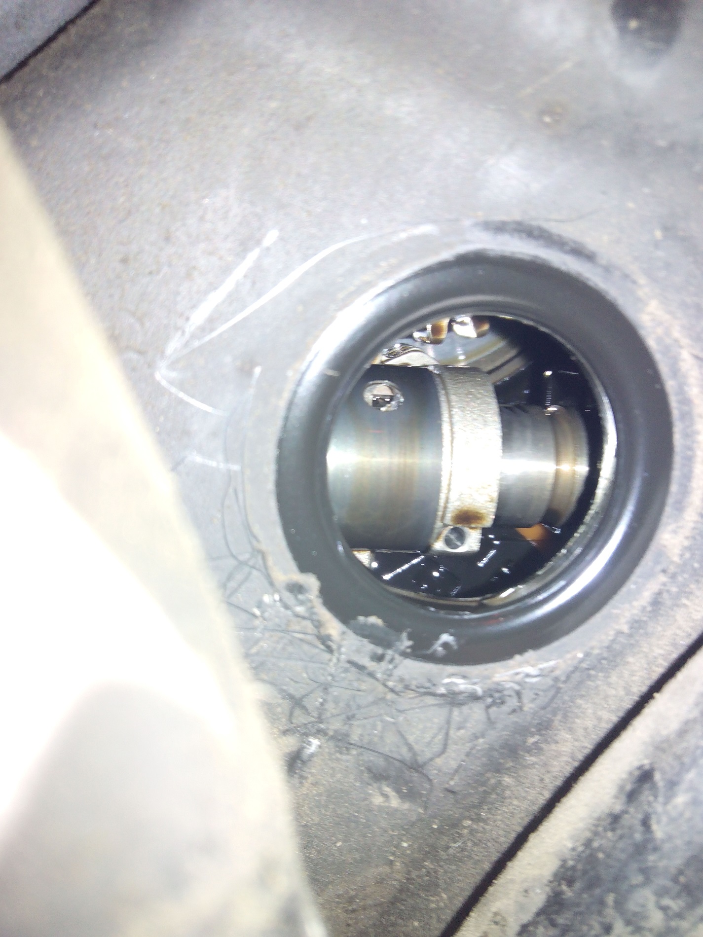

Vadim835 писал(а):Ребята, посмотрите пожалуйста - на сколько вылез натяжитель? никак не могу определить сколько же там делений.
Вложение IMG_20140629_130453.jpg больше недоступно.
Вложение IMG_20140629_130458.jpg больше недоступно.
Помогите определить откуда считать зубья на измененном натяжителе, и сколько их там. зарание спасибо.
натяжитель походу нового образца, а так 3 риски
Мне кажется, что можно сказать "четыре".
