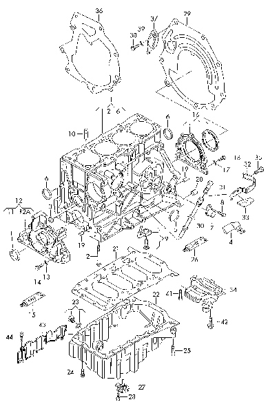

GLOTOVKLAB писал(а):WVWAK73C96P040526
№ 21 (06B103307C)
B-5 AHU 1.9 продан
И многие другие там-же
