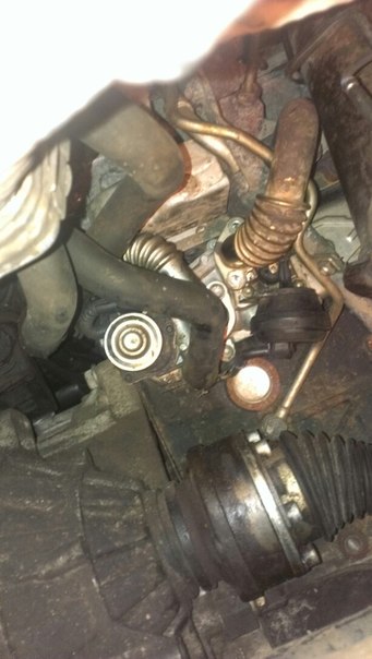

Мастера механики поражают умом и сообразительностью! сперва сами мне сказала что надо глушить ЕГР посли прошивки... потом сами же говорят что не особо это и надо...но походу просто ленятся...я настаял... так дальше круче ! вызываеют меня (сервис около дома) показывают ЕГР снизу и спрашивают ЭТО???))) я чуть не упал...зачем браться за работу если ты с дезилями дела не имеешь и ЕГР в глаза не видел.... в этой стране никогда ничего не изменится((((((((
на всякий случай оточните кто делала! заглушку (жестяную прокладку) ставить на впуст и на *выпуск* .... и еще фишку рекомендовали снять и заизолировать? кто прошивал и делал все у грамотных мастеров подскажите ! ато там ща наделают делов. фото ЕГР прилогаю)

Вчера удалил сажевый и отключил ЕГР + перепрошивка мозгов обошлось физ удаление 5800,перепрошивка 16000, поставили прошивку от такого же мотора без сажевого, прошивка Норвежская , если кому интересно в Самаре автосервис называется Ремарк АВто (не реклама
сам долго искал адекватный сервис, особенно после официалов) ощущения мотор стал резвее , лучше тяга со старта я не гонщик мне хватает , расход уменьшился где то на 1 литр , 100 верст проехал 6,1 л город +трасса, в городе стояние по пробкам минут 40 -11 литров , трасса 5,1-5,8 скорость 110-120 , динамика на обгонах лучше , дальше посмотрим , сегодня по своему маленькому городку показывает 8,2 л ,раньше было больше 9-10 л

Случилась вот такая история появился свист турбины как я думал , оказалось обводной ролик тот что внизу генератор кондиционер, поменяли все четко звук исчез , мотор приятно по дизельному работает , отлично тянет проехал я где то километров 50 бац загорелась спираль, авто ушло в аварийный режим , был уже вечер я далеко от всякого сервиса пришлось пилить 100 верст на 2000 оборотах, кое как добрался, местами пришлось в подьем забиратся аж на 2-3 передаче ну да ладно доехал . На следующий день звоню в сервис, ребята молодцы приехали ко мне за 100 верст убрали ошибку помоему " утечка воздуха во впускном коллекторе" а также в условиях улицы снимали защиту прощупали все патрубки ни чего не нашли , сняли штекер воздухомера машина поехала до сервиса своим ходом , хватило где то на 30 км авто ехало как раньше , двигатель раскручивал до 3500 бац опять спиралька и опять аварийный режим ,доехал главное держать 2000 оборотов худо бедно ехать можно , конечно ни каких обгонов , кто сталкивался с такой проблемой , авто в сервисе, но пока ничего не известно ,из возможных причин говорят про патрубок с дырочкой , датчик воздуха , и сама турбина , авто 2010 года пробег 220 тык подскажите кто знает !!!!
Пассат Вариант 2010 5МКПП 1,6 CAYC тредлайн черный
Fotokor63
Сообщения: 74
Зарегистрирован: 16 сен 2014, 08:31
Откуда: Самара
Re: Владельцы 1,6 tdi добавляйтесь!
Сообщение Fotokor63 » 27 май 2015, 18:29
Все разрешилось оказалась маленькая трещинка в одном из патрубков и на всякий случай заменили датчик давления наддува машина полетела,-
