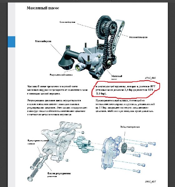

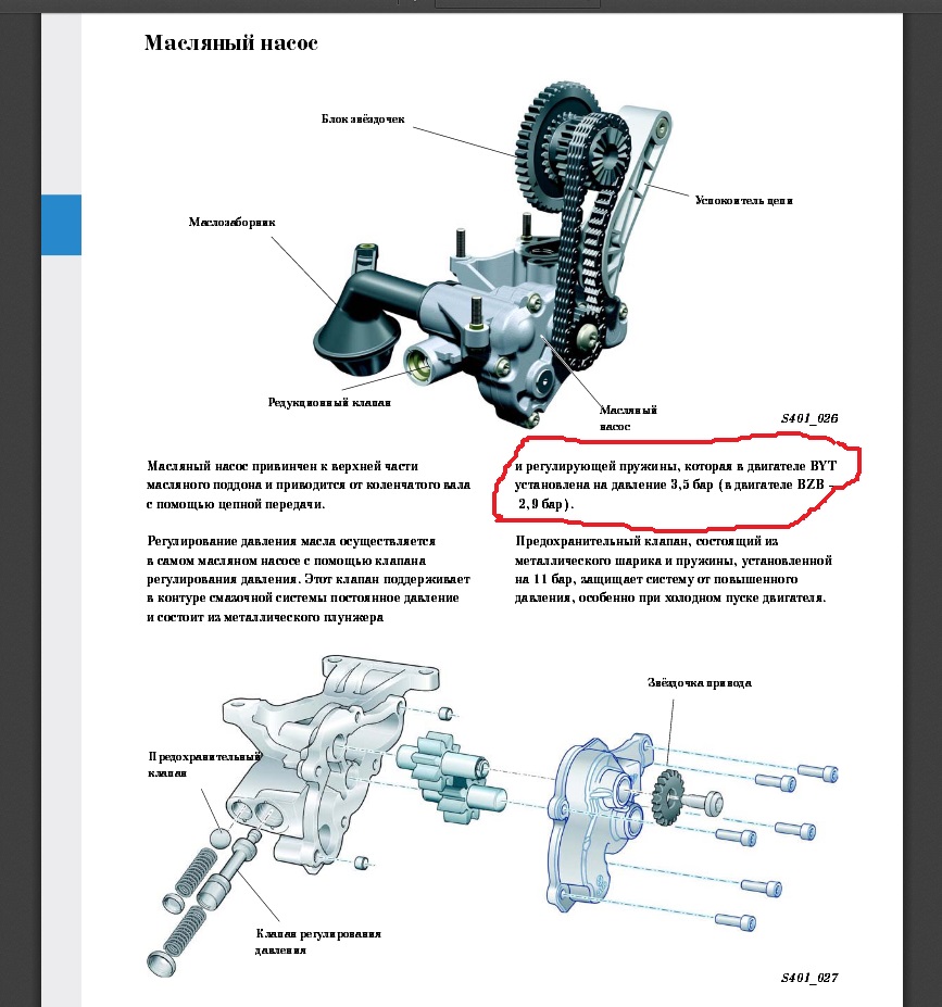

Тимофей писал(а):При 2000 об/мин и температуре масла 80 °C давление должно находиться в диапазоне 2,0...4,5 бар. у меня при 2000 об. было 2.4, это при забитых балансирах, после замены стало 3.4,
меня интересует давление на холостых
на 3000 у меня отсекает ограничитель как положенно bzb на 2.9 согласно книге

9a-reut писал(а):кто знает какое должно быть давление в 1.8 Tsi BZB на хх и при 2000 обборотах????
Вы же сами написали я вам ответил

На холостых хз, у меня на забитых валах было 1.1-1.2 после замены не мерил, давление больше не загоралось, в Эльзе на хх нет данных, только при 2000 об.

Точно утверждать не буду, но почему тогда по Эльзе давление для нашего движка должно быть в пределах 2 до 4,5

Сегодня проверил давление масла, на хх 1.2, на 3000 об отсекает на 2.9, проверил цепь через окошко, при проворачивании колена 1,5 зубца.
Вот тоже очень заинтересовал этот вопрос.
Проверял давление, на 2000 поднимается до 2.8(Может и 2.9, погрешность), дальше хоть как газуй, стрелка чуть отползает(почти незаметно) и все. Сервисмены говорят так быть не должно, должно до 4 доходить. С другой стороны в книге явно напсано что плунжер настроен на 2.9 бар. И лишнее давление он отсекает толи обратно в поддон, толи еще куда. Так вот как-же тогда ребятам на BZB удавалось "разогнать" свое давление до 3 ато и до 4 бар? Может у них плунжер просто подклинивает? Короче непонятно где истина и как оно быть должно
P. S. Для автора. На холостых давление 1бар, сервисмен сказал так и должно быть
