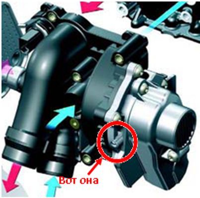

Mechanic писал(а):Здравствуйте уважаемые!
А теперь самое главное, на модуле есть контрольная «фишка» (я обвел ее красным).
На валу помпы за рабочем колесом и перед подшипником стоит сальник (1), а затем после подшипника стоит сальник(2). И когда сальник 1 начинает пропускать, ОЖ попадает в это межсальниковое пространство, а эта «фишка» как раз там и находится, с наружной стороны в неё вставлен шарик но он сидит неплотно и когда сальник начинает пропускать то с этой фишки начинает капать антифриз, пока он несильно пропускает и тем более когда двигатель работает на холостых давление создоваемое насосом небольшое, то течи практически не заметно, он попадает на блок цилиндров где и испаряется, так что на защите лужице не будет, но зато на блоке должны остаться белые пятна или потёки, особенно хочу привлечь внимание тех у кого уходит ОЖ а куда неизвестно. А увидеть это можно только снизу сняв защиту. Если у вас машина на гарантии то на СТО ОД могут и не сказать об этом, так как им придется всё это менять по гарантии, а они этого ох как не любят, а там может и гарантия закончится (как получилось у меня). Так что не поленитесь и лишний раз посмотрите сами, даже если не на гарантии, ведь движок стоит гораздо дороже чем помпа.
Удачи всем на дороге, здоровья вам и вашим коням!!!
