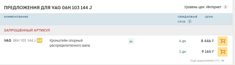

Сообщение Snova » 16 окт 2017, 18:09
Про сеточку кто-нибудь ответит? Зачем она всё-таки?
А то мне в сервисе сказали
"25К детали,
15К работа
и какая-то деталь в сборе, там сеточка обычно рвётся ещё 9000р., но тут по желанию."
И тут читаю, что и без неё кто-то ездит нормально, да и если она у меня порвана и я так езжу, то нужна ли она вообще? =)
BZB 1.8TSI 202000 км, без замены ГРМ. визуальный осмотр 6 зубьев натяжителя.
Passat B6 1.8TSI BZB МКПП 2008
Snova
Сообщения: 75

Re: Замена ГРМ 1.8 Tsi BZB Список обновленных деталей.
Сообщение Дмитрий459 » 16 окт 2017, 18:19
Кронштейн-эта та деталь,где стоит сеточка
Стоит гораздо меньше ,чем 9000 руб.кстати
Да и чего Вам там насчитали на 25K не совсем ясно
Да и 15за работу тоже не совсем гуд
Сообщение Snova » 16 окт 2017, 18:58
Дмитрий459 писал(а):Кронштейн-эта та деталь,где стоит сеточка
Не шибко дешевле:
.JPG
Не шибко дешевле 9000 рублей
25 (оригинальные запчасти) или 19 (неоригинальные) + 15 работа - это ещё в гараже, куда без рекомендации и ехать то страшно.
Сообщение Дмитрий459 » 16 окт 2017, 19:06
Фото с экзиста- это никчему тут, по оригиналу это не лучшее место для приобретения запчастей.
Я писал основываясь на ценах ,которые я предлагаю тут на клубе
Цена этой штуки в зависимости от сроков у меня 6800-7500
В гараж к проверенному человеку даже лучше..
Чем по сервисам
