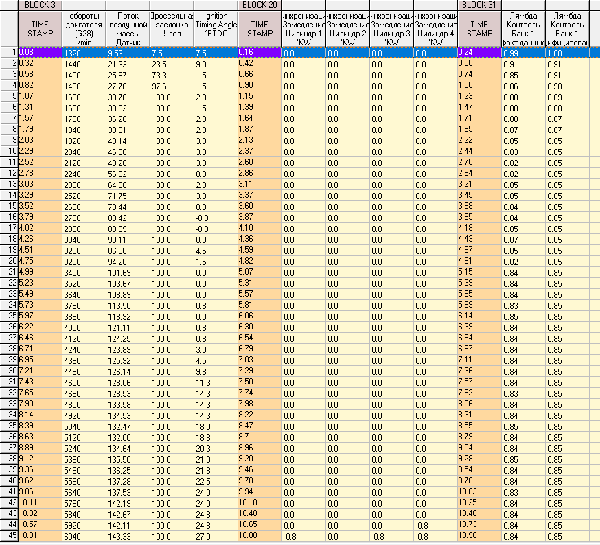

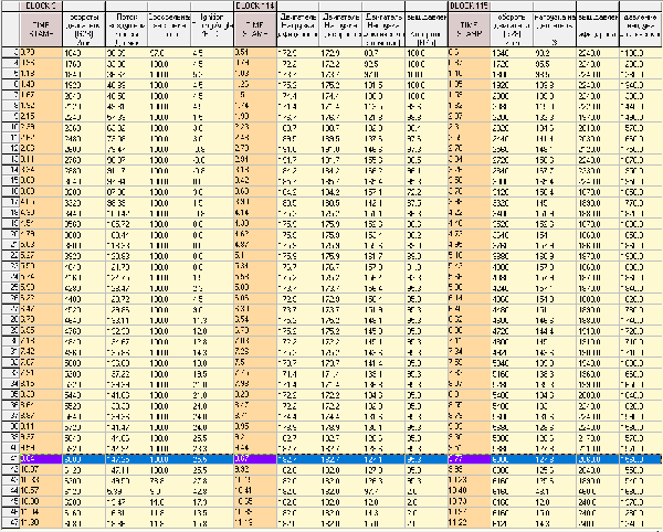

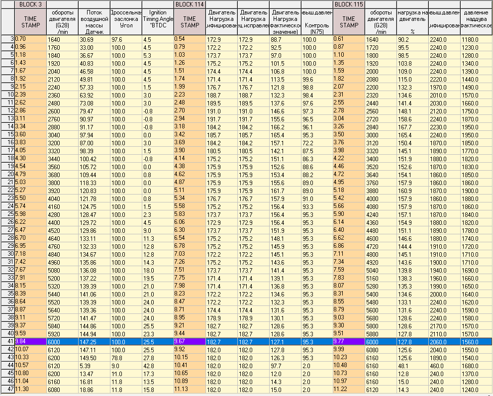

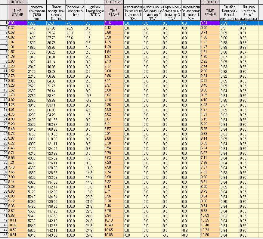

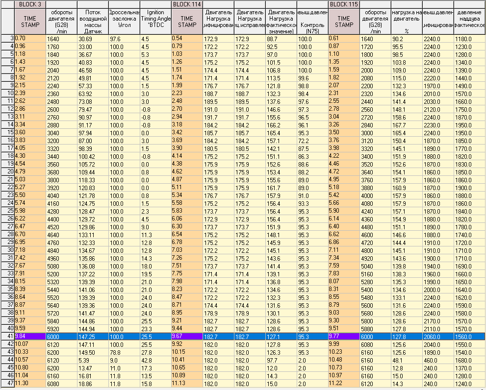

Сообщение ProFX93 » 03 сен 2024, 15:51
Приветствую.
Нужна помощь. Ошибка Р0299. Авто едет вяло.Снял логи кто сможет что-то подсказать?
.png
ProFX93
Зарегистрирован: 03 сен 2024, 15:29
Re: BZB 1.8T недодув турбо,ошибка P0299. Логи
Сообщение Alemania » 04 сен 2024, 05:45
Добрый день. Тама недодув
Сообщения: 4391
