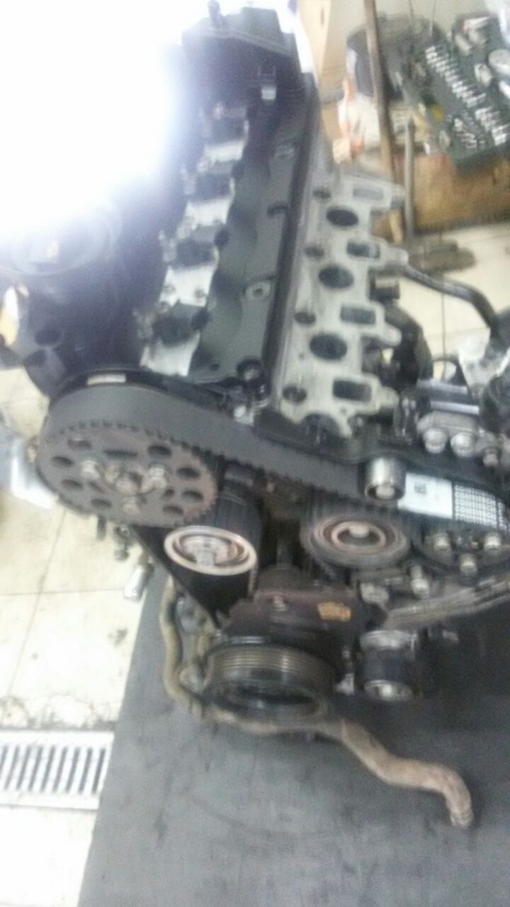

Сообщение Volkov » 07 ноя 2016, 20:27
День третий)

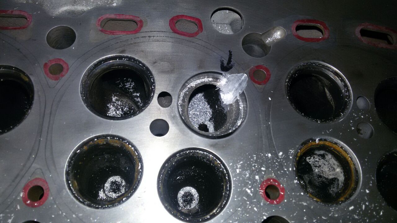

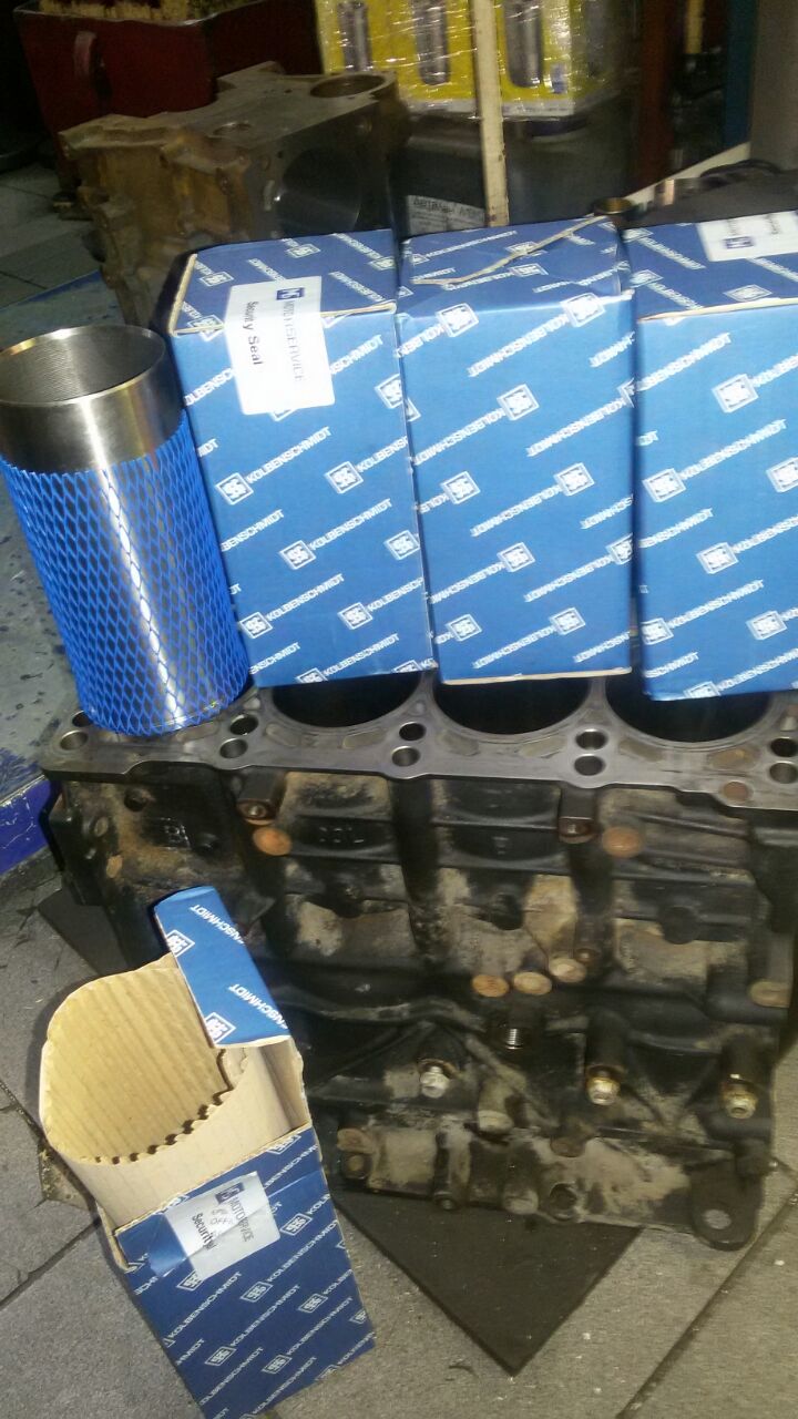

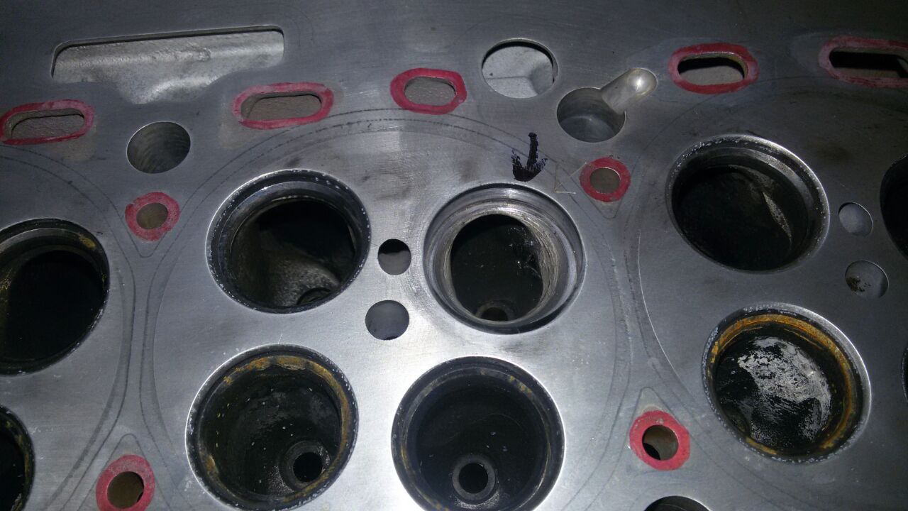

Так или иначе, блок уехал на гильзовку.
При опрессовке головы, выяснилось, имеется трещина под седлом клапана.

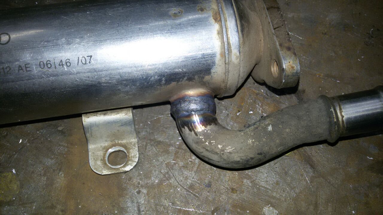

А при опресовке радиатора ОГ, так он пузырит как компрессор у рыбок в аквариуме.
(Видео позже)

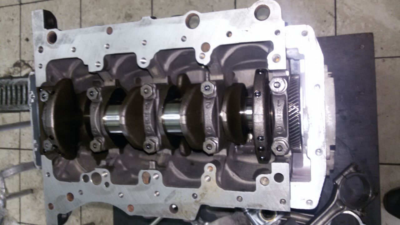

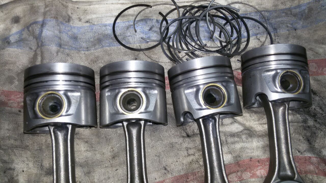

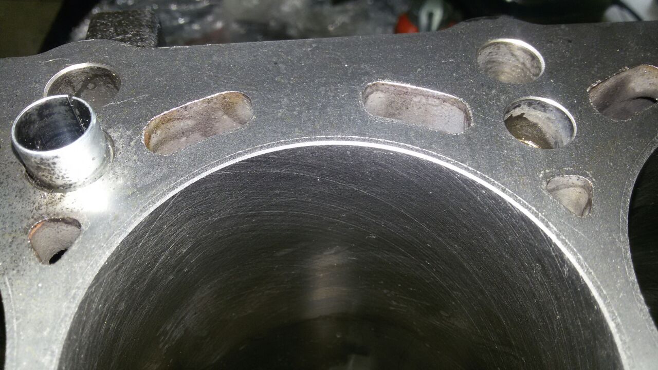

Сообщение Volkov » 07 ноя 2016, 20:39

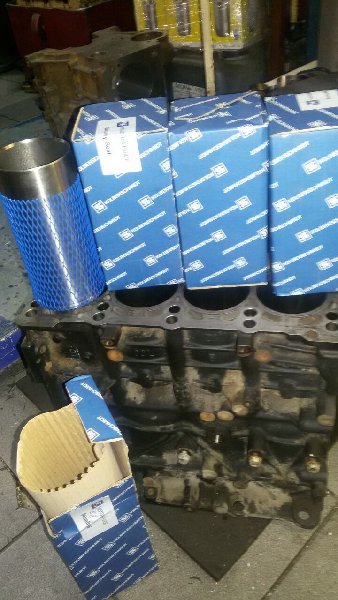

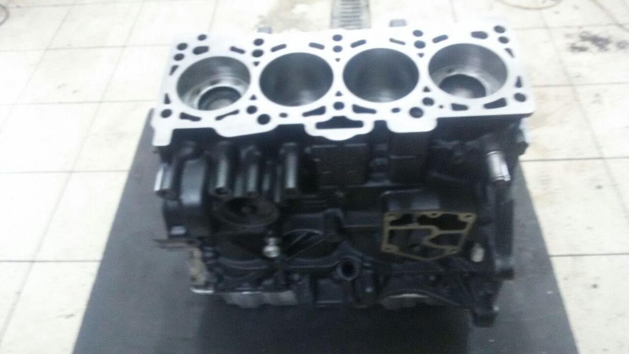

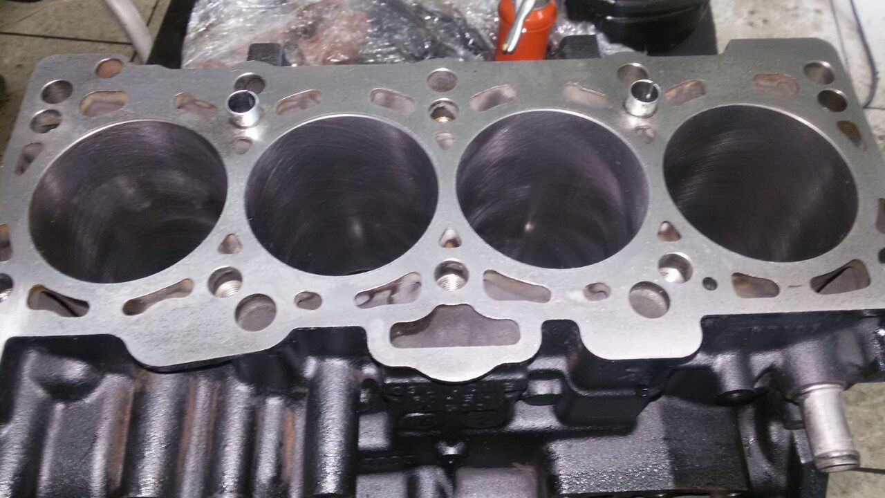

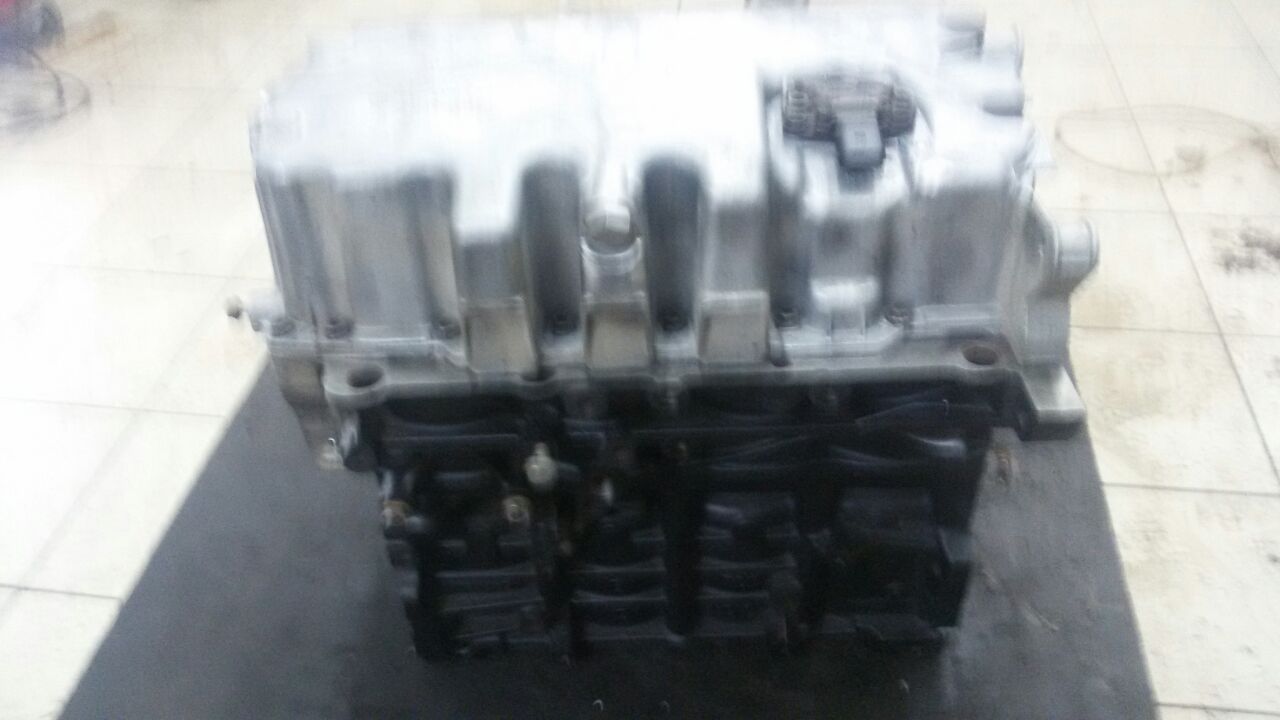

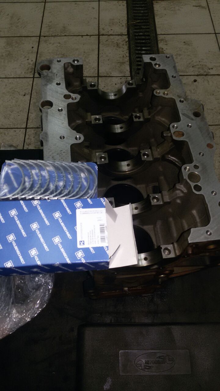

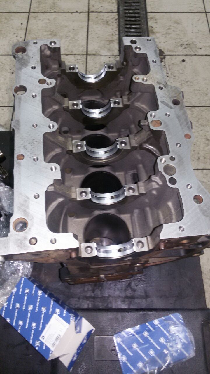

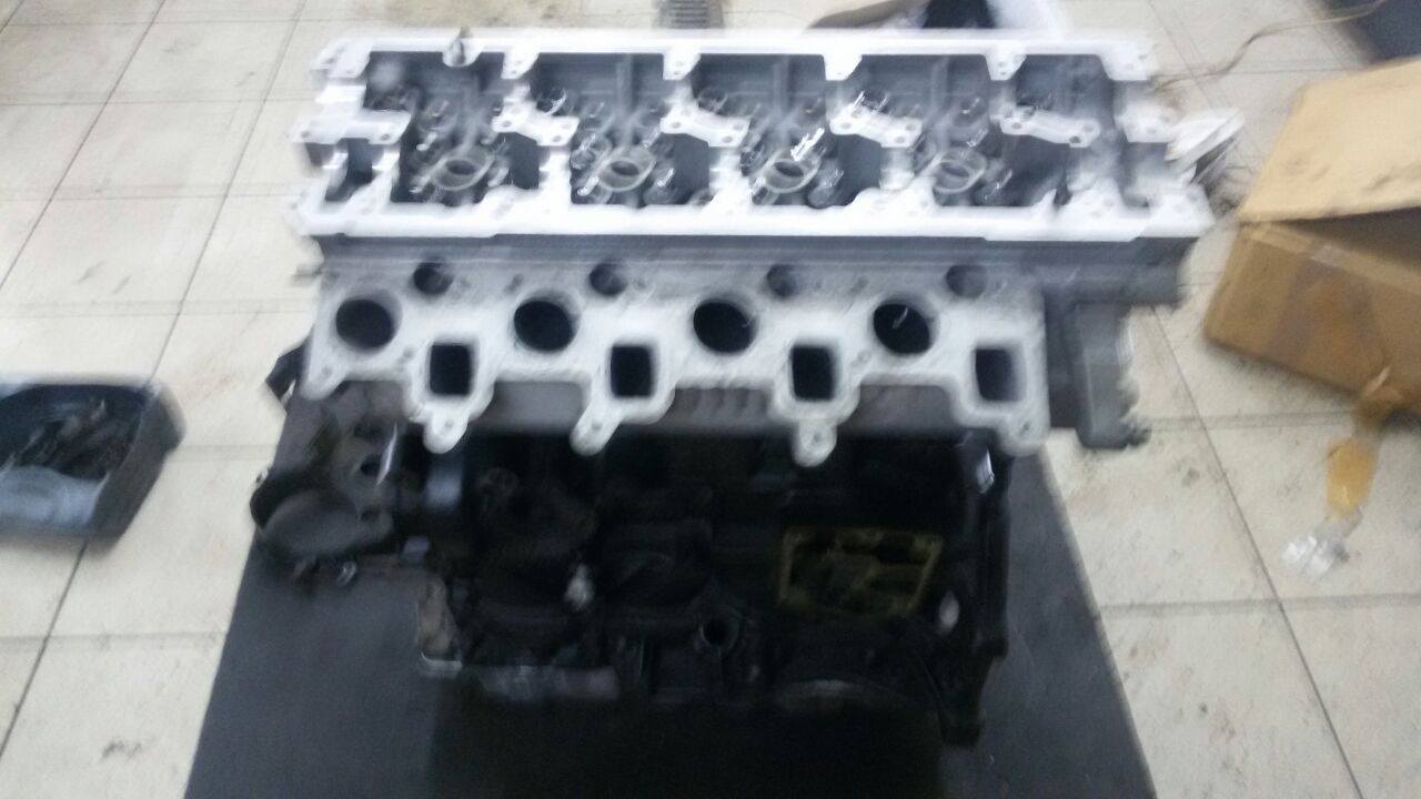

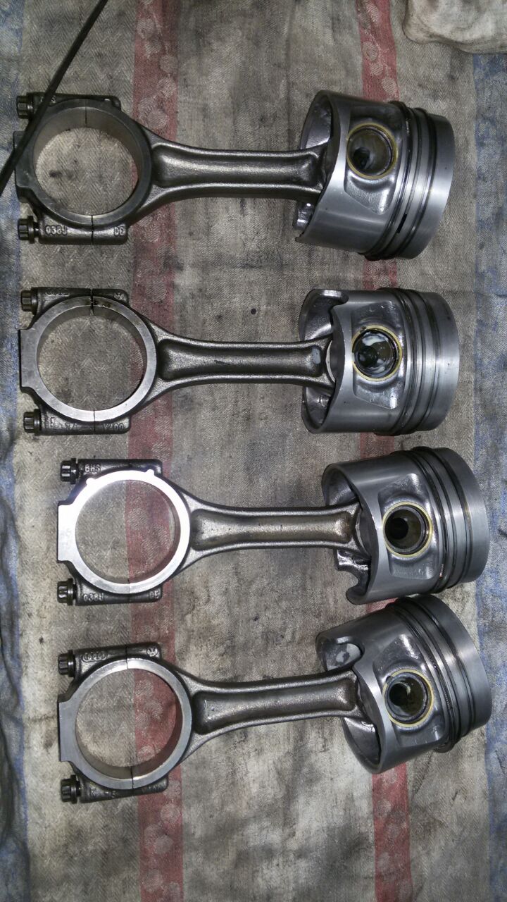

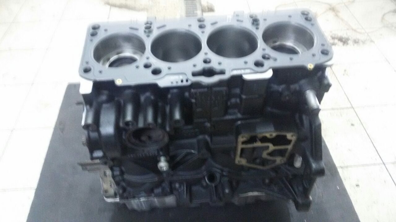

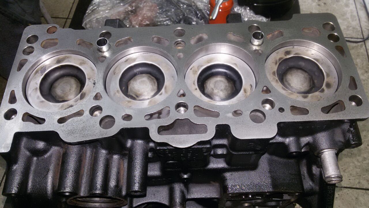

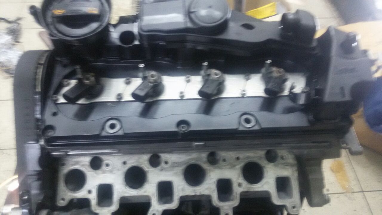

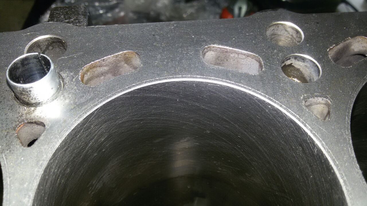

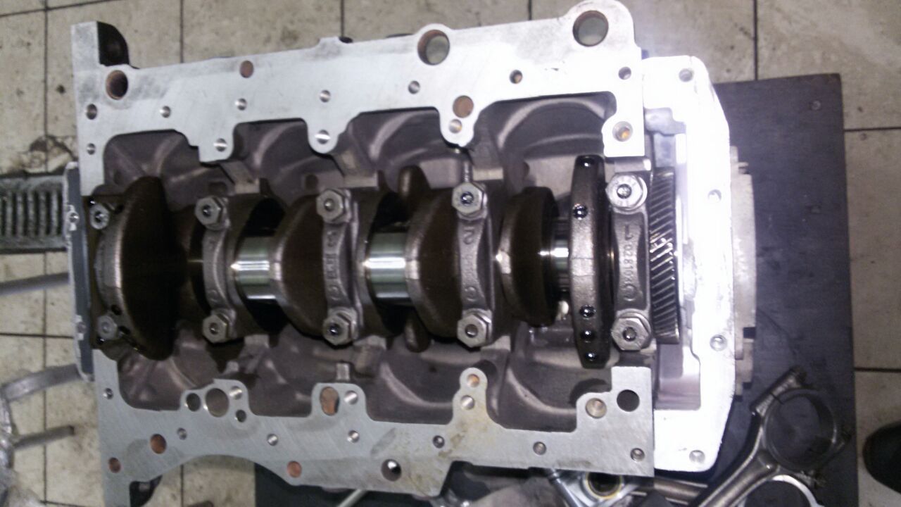

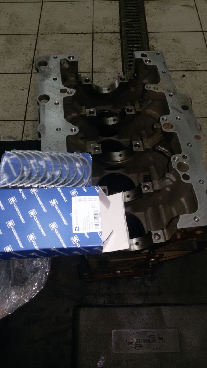

Процесс пошёл в гору)

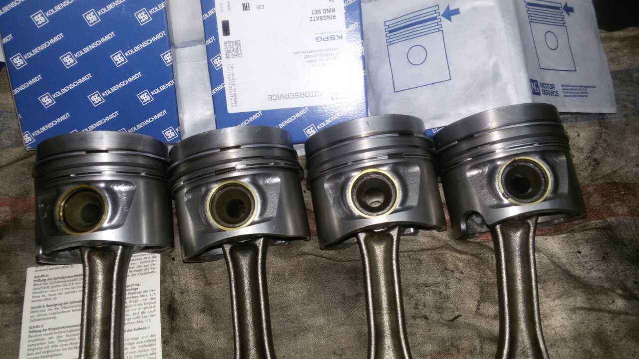

Загильзованный блок начал собираться)
По виду всё как новенькое, я даже про поршни так подумал, пока неувидел их сверху))

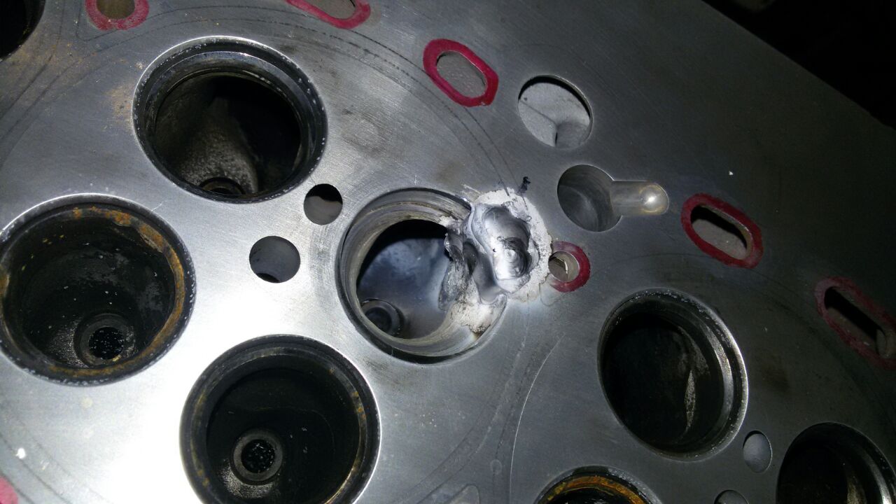

Сообщение Volkov » 07 ноя 2016, 20:51

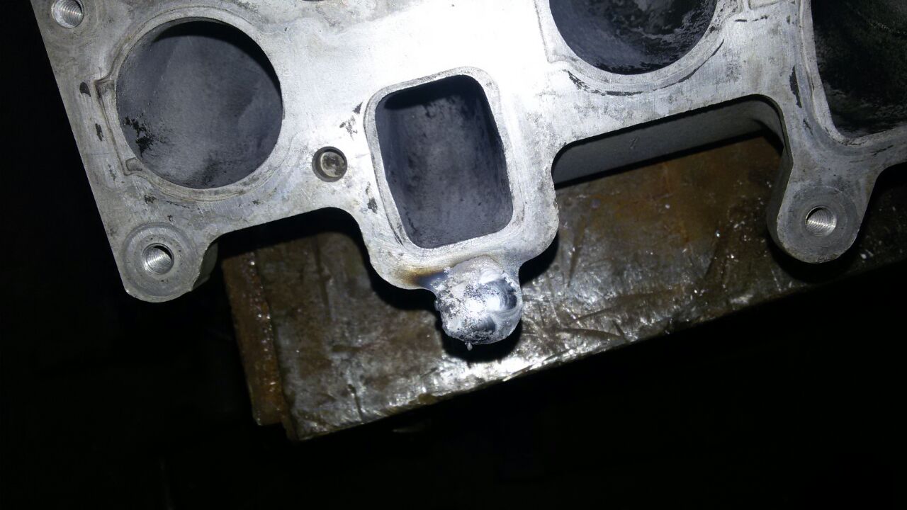

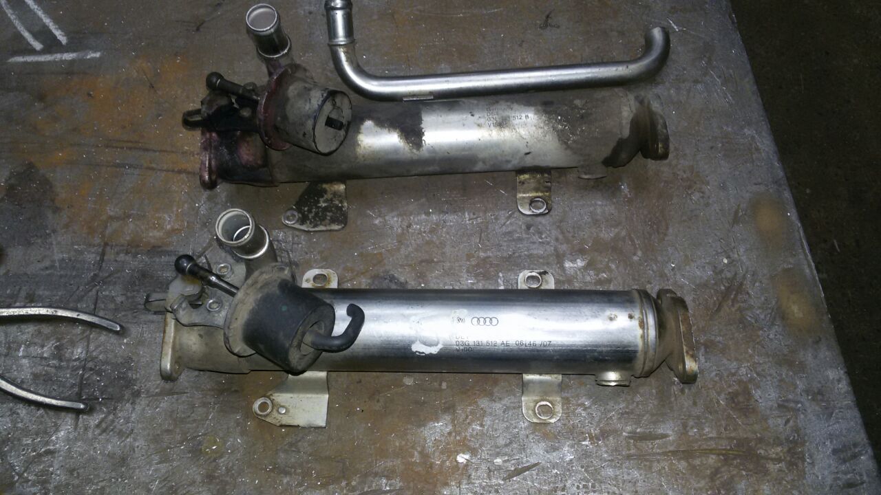

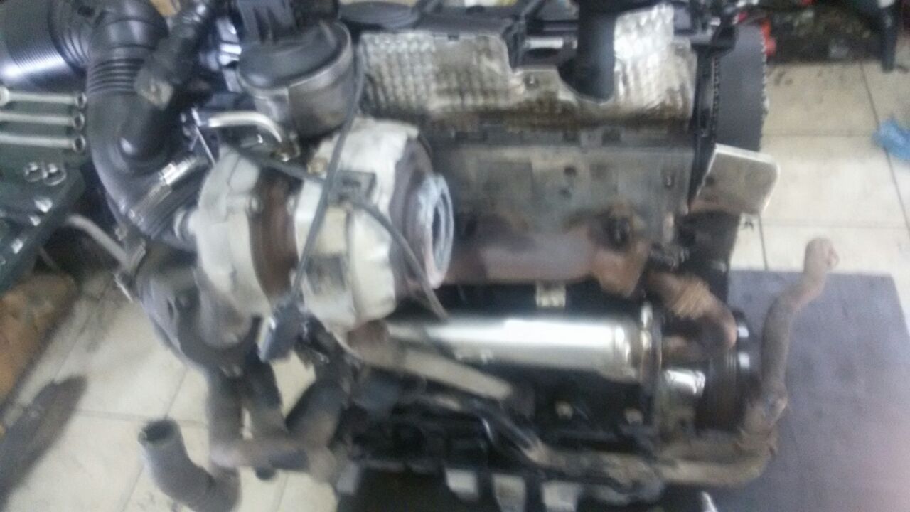

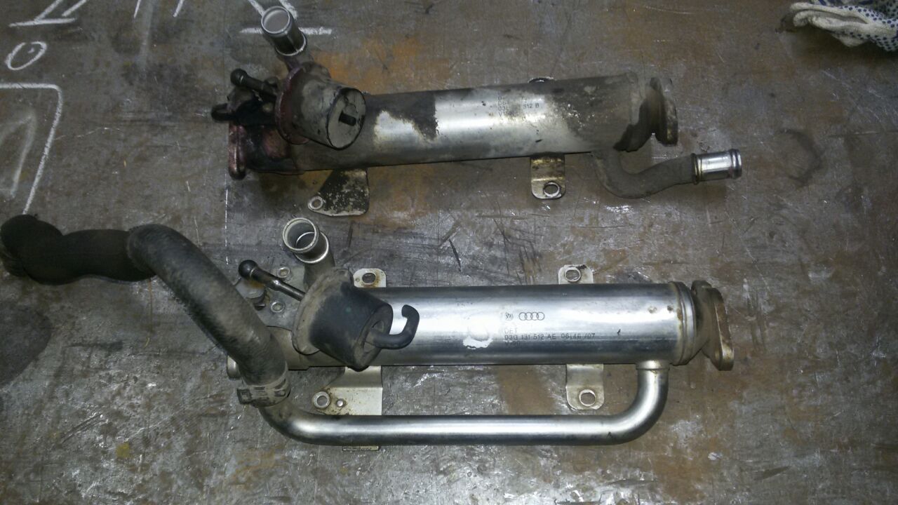

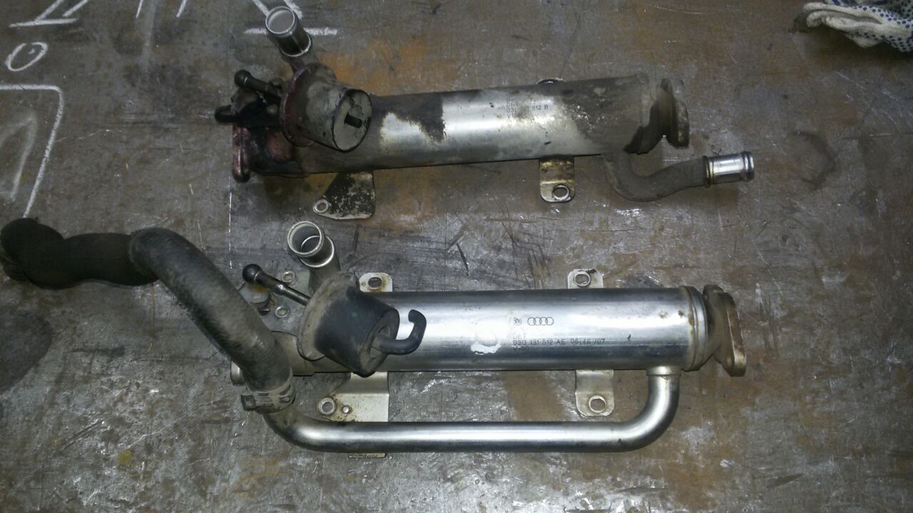

Едем дальше)

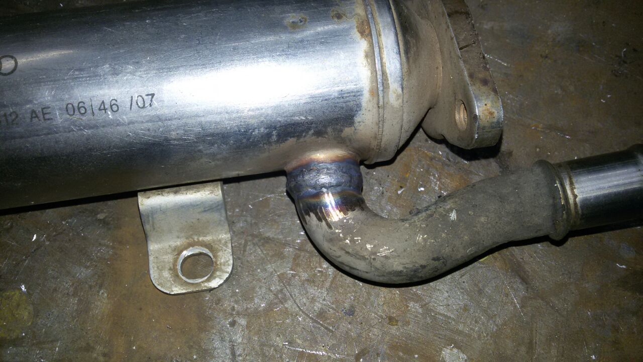

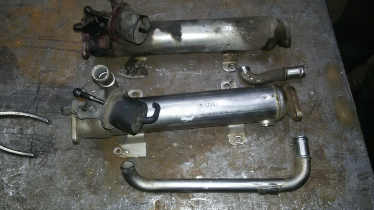

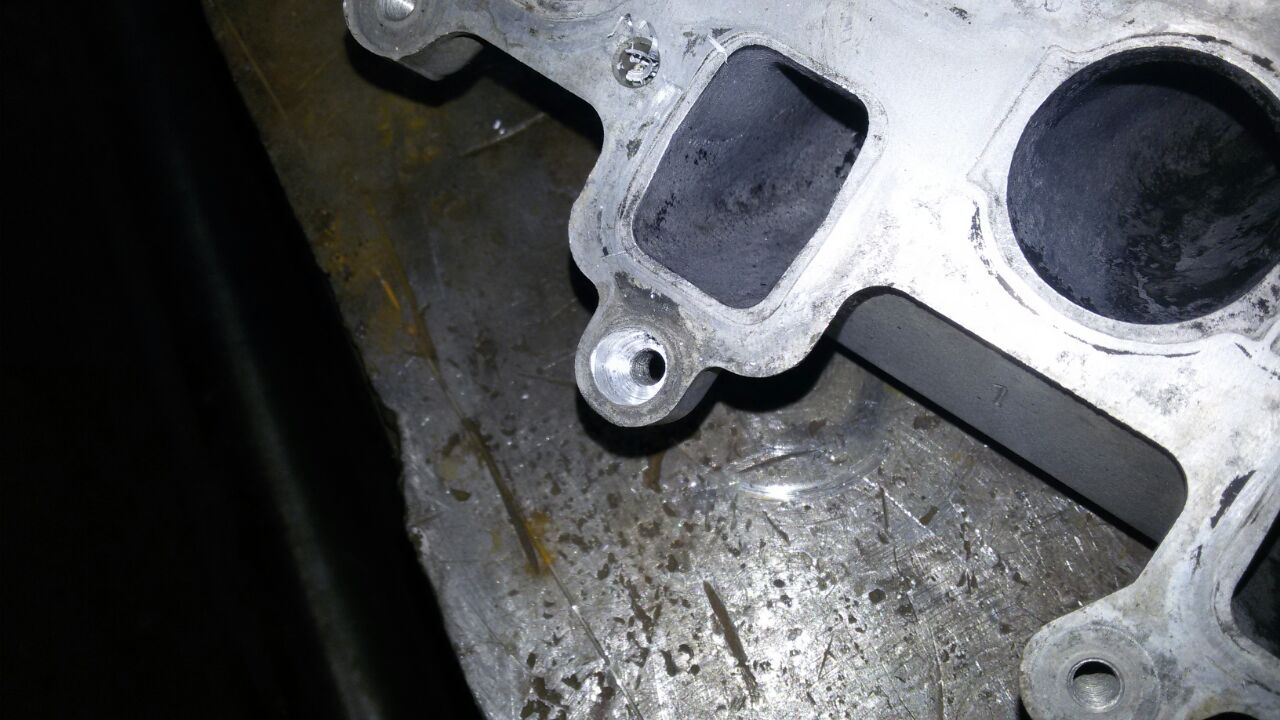

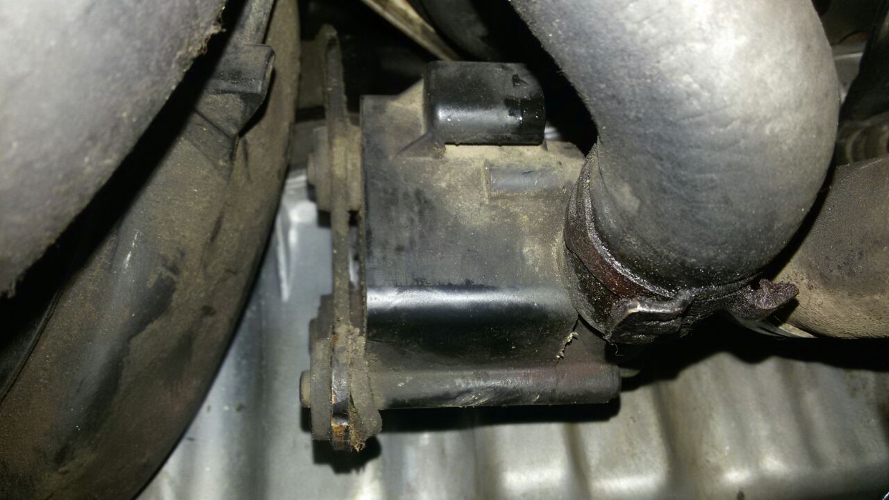

Сегодня был рестайл радиатора ОГ)))
Затем сварка башки аргоном, ну и я нарукожопил один раз, сорвал болт на впускном коллекторе, он тоже потерпел маленькие изменения))
P.S. Комментарии Олега.
Извиняюсь что затягивал, немного в разбегах щас.)
Охладитель нашёл на разборе, но от BMR. Он ( с низу) немного отличается одной трубкой.
Немного покумекали и получили то, что надо.

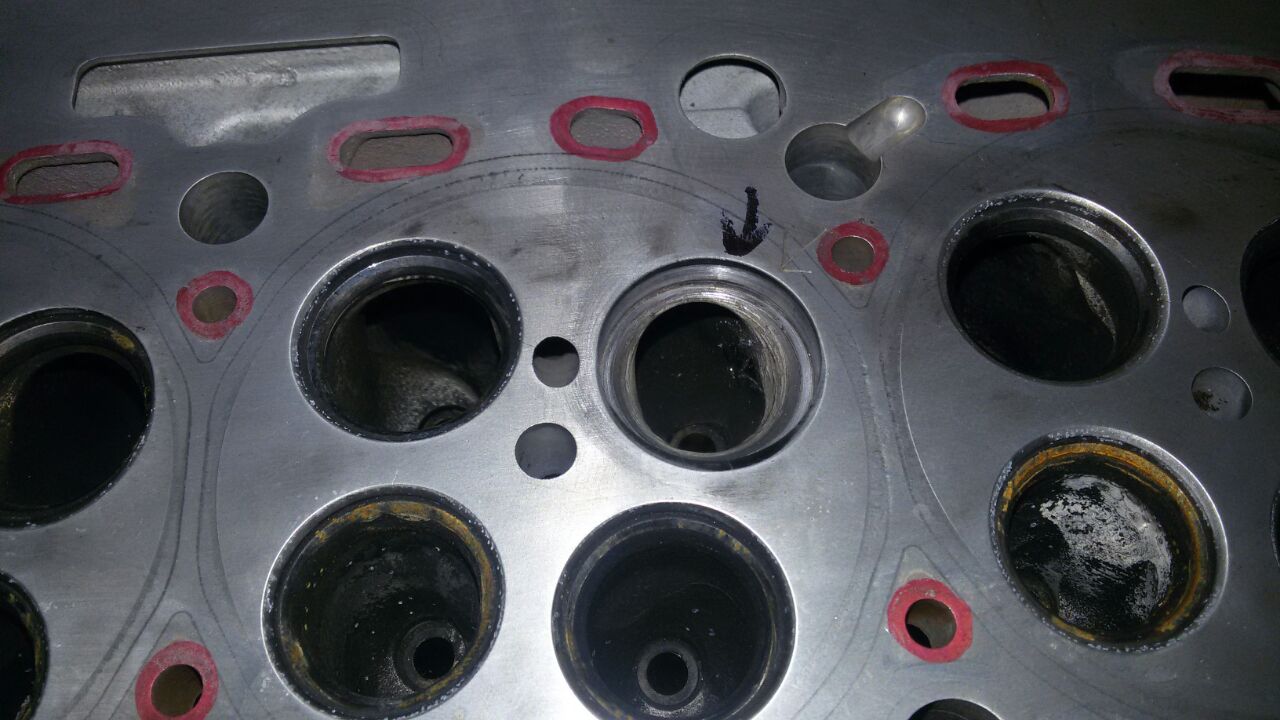

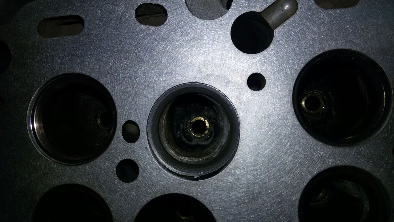

Сняли седло клапана.
Разделали трещину шарожками.
И заварили аргоновой сваркой.
Рассверлили сорваную резьбу, и залили алюминием.
Завтра просверлю новое отверстие и нарежу новую резьбу.

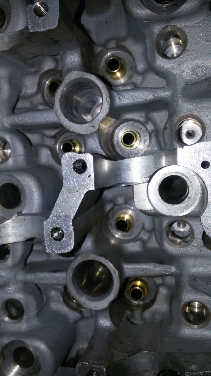

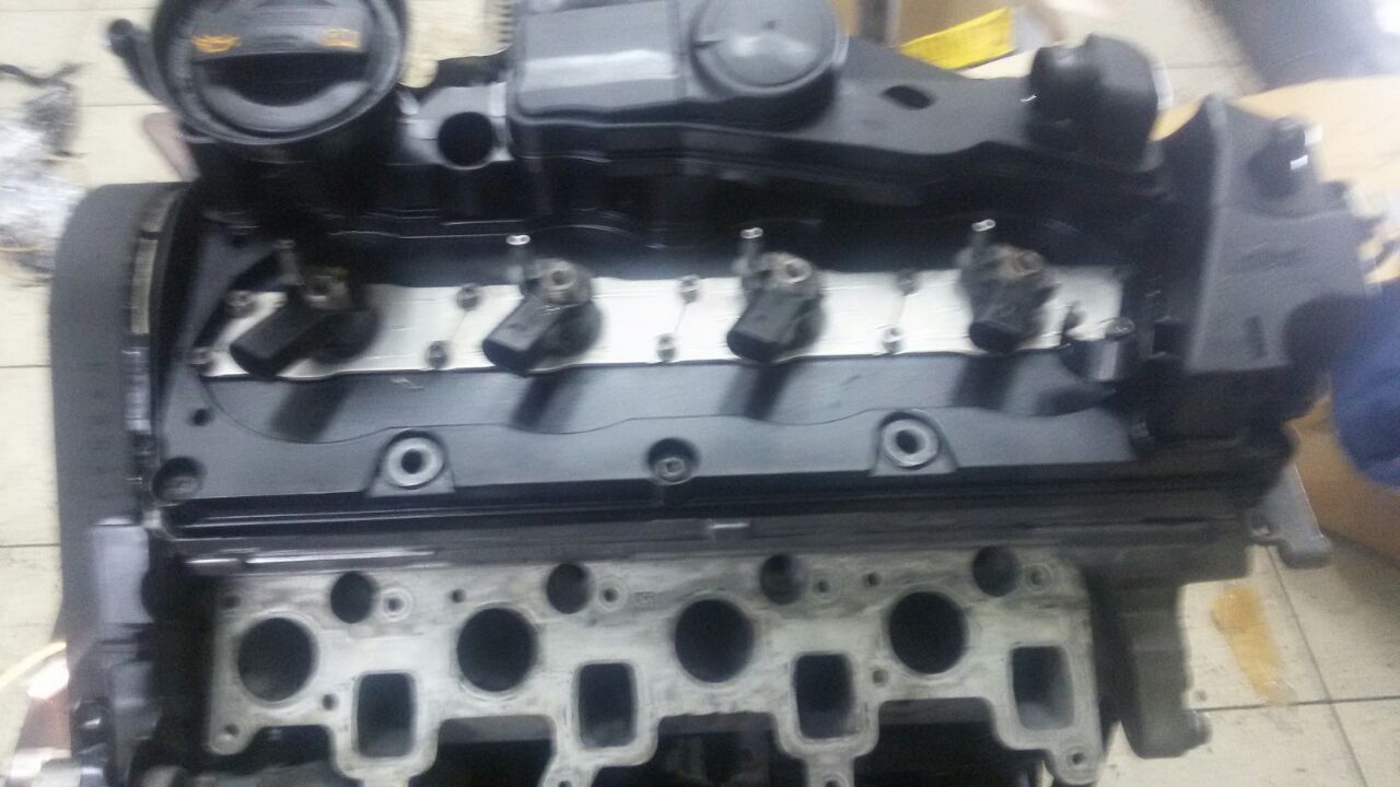

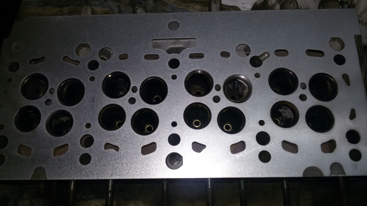

Сообщение Volkov » 09 ноя 2016, 22:32

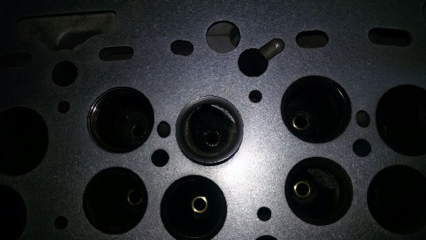

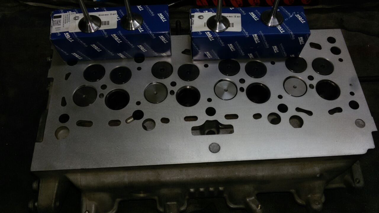

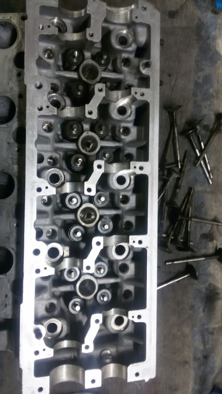

Такс! Сегодня получаем голову, муха не ебл@сь. Всё чётко как новенькая. Выступ будет убираться шарожками. Всё блестит, даже коты завидуют. :D
Вот это я понимаю, состояние нового мотора)) :)

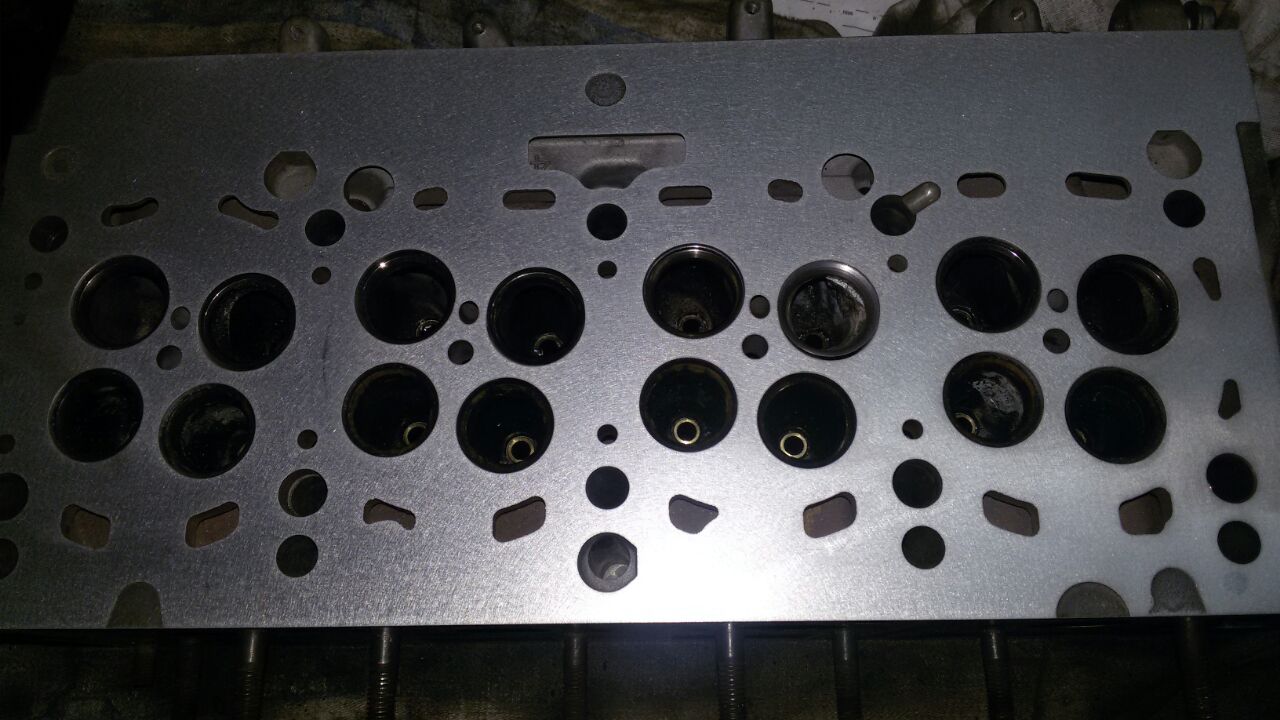

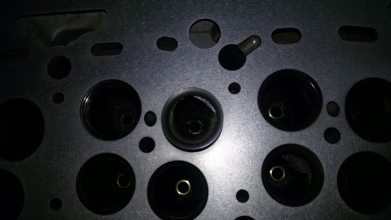

Сообщение Volkov » 16 ноя 2016, 00:06

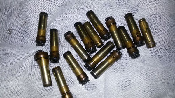

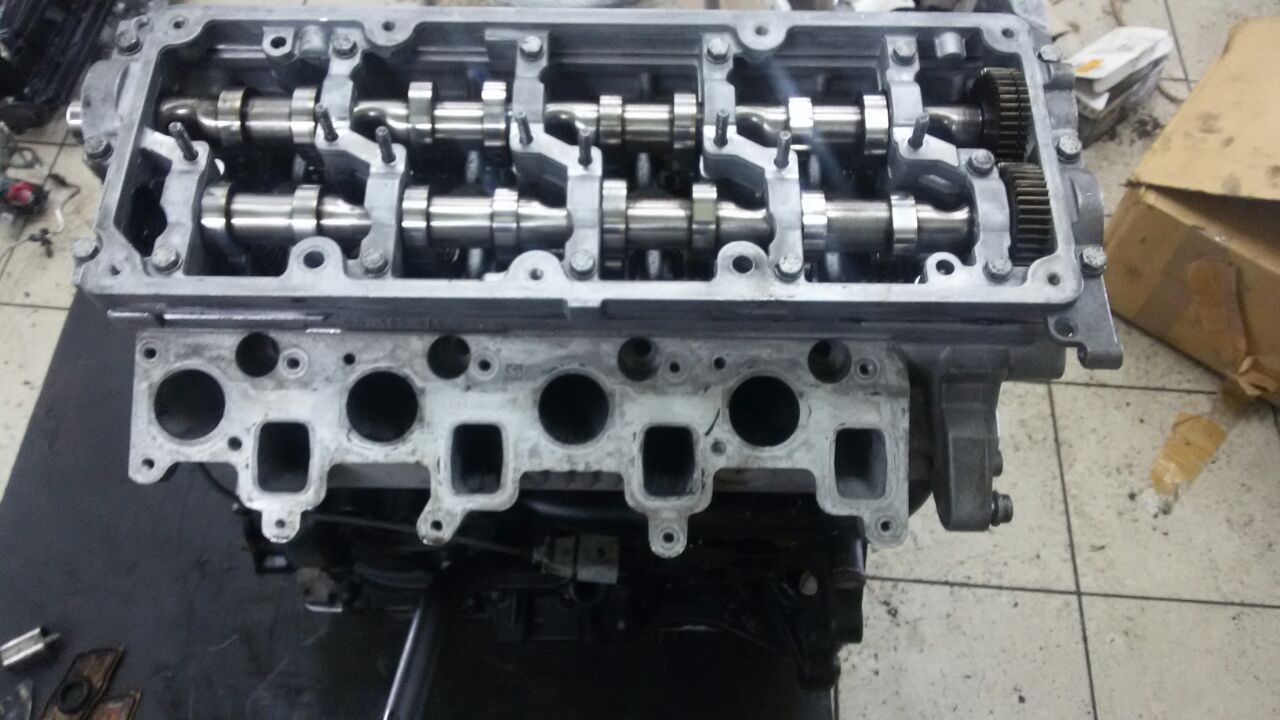

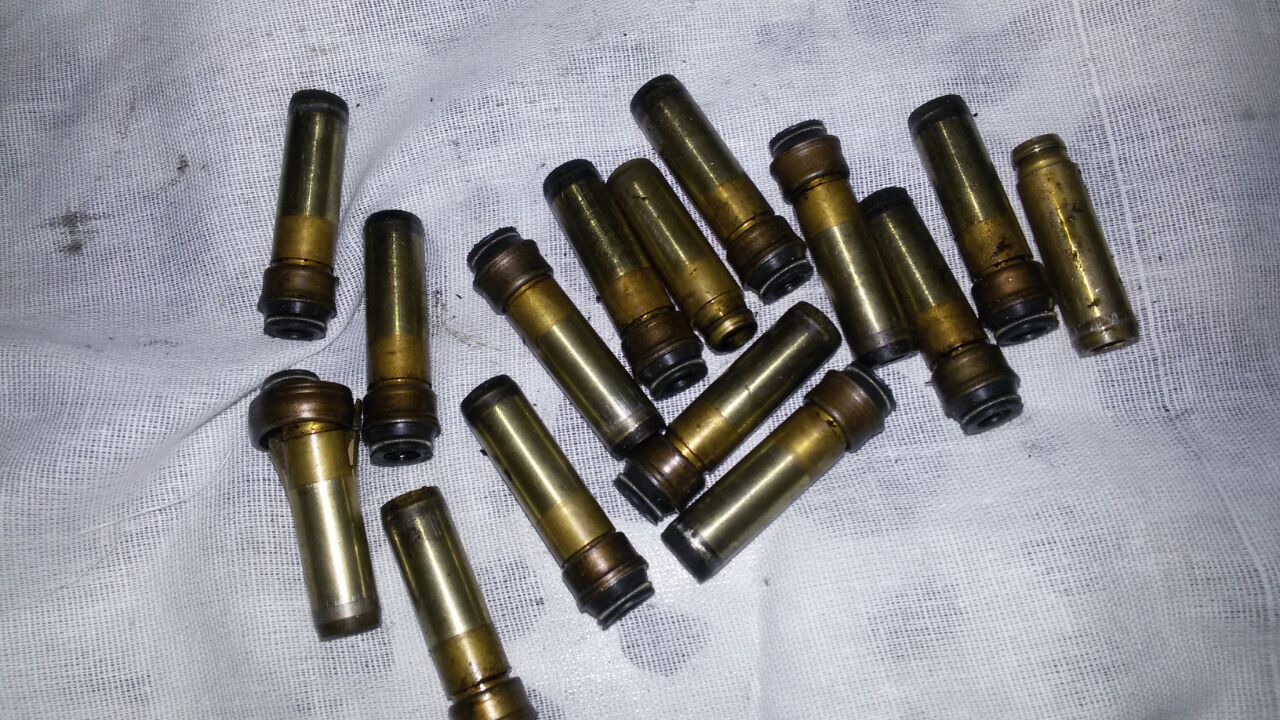

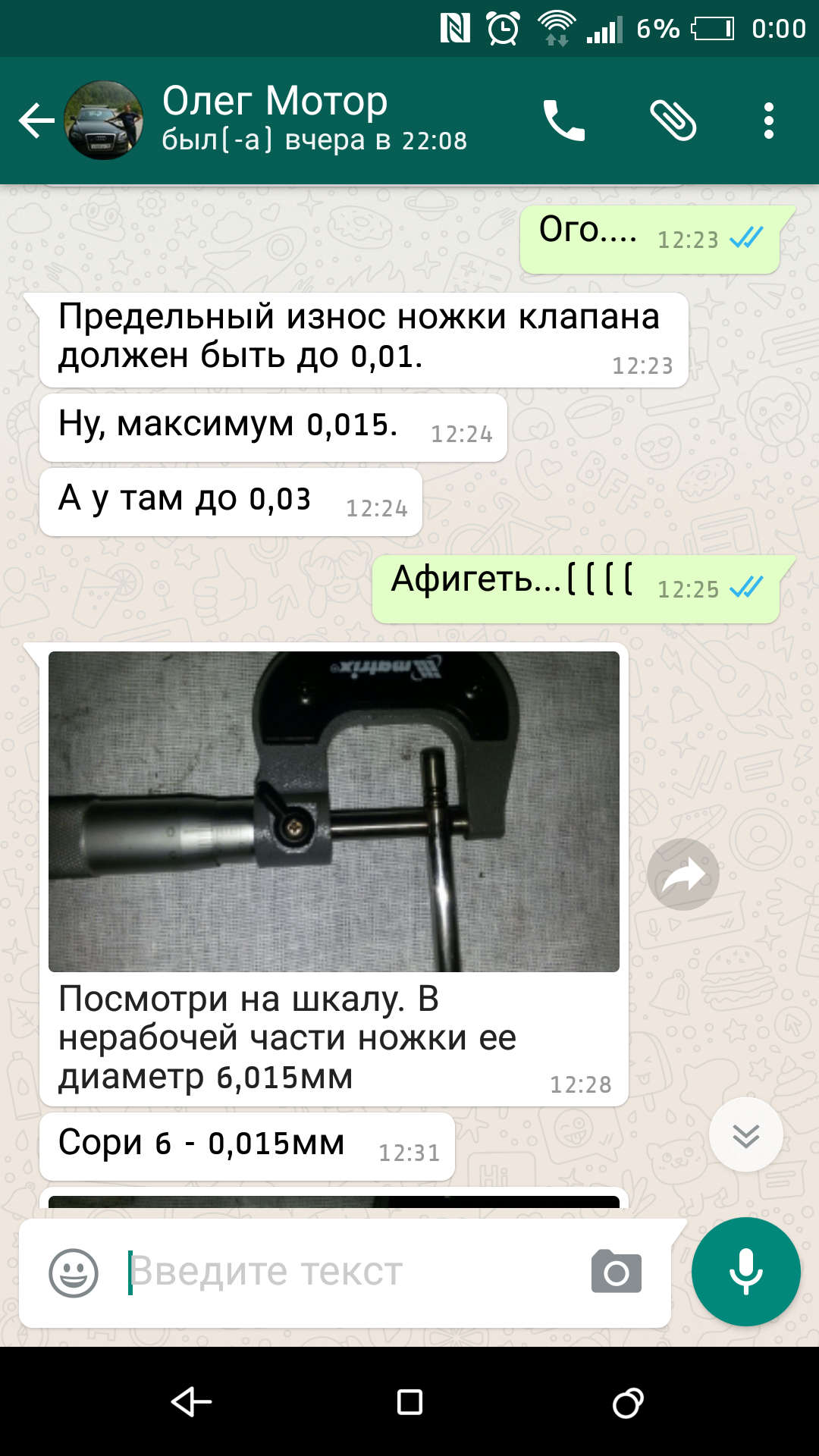

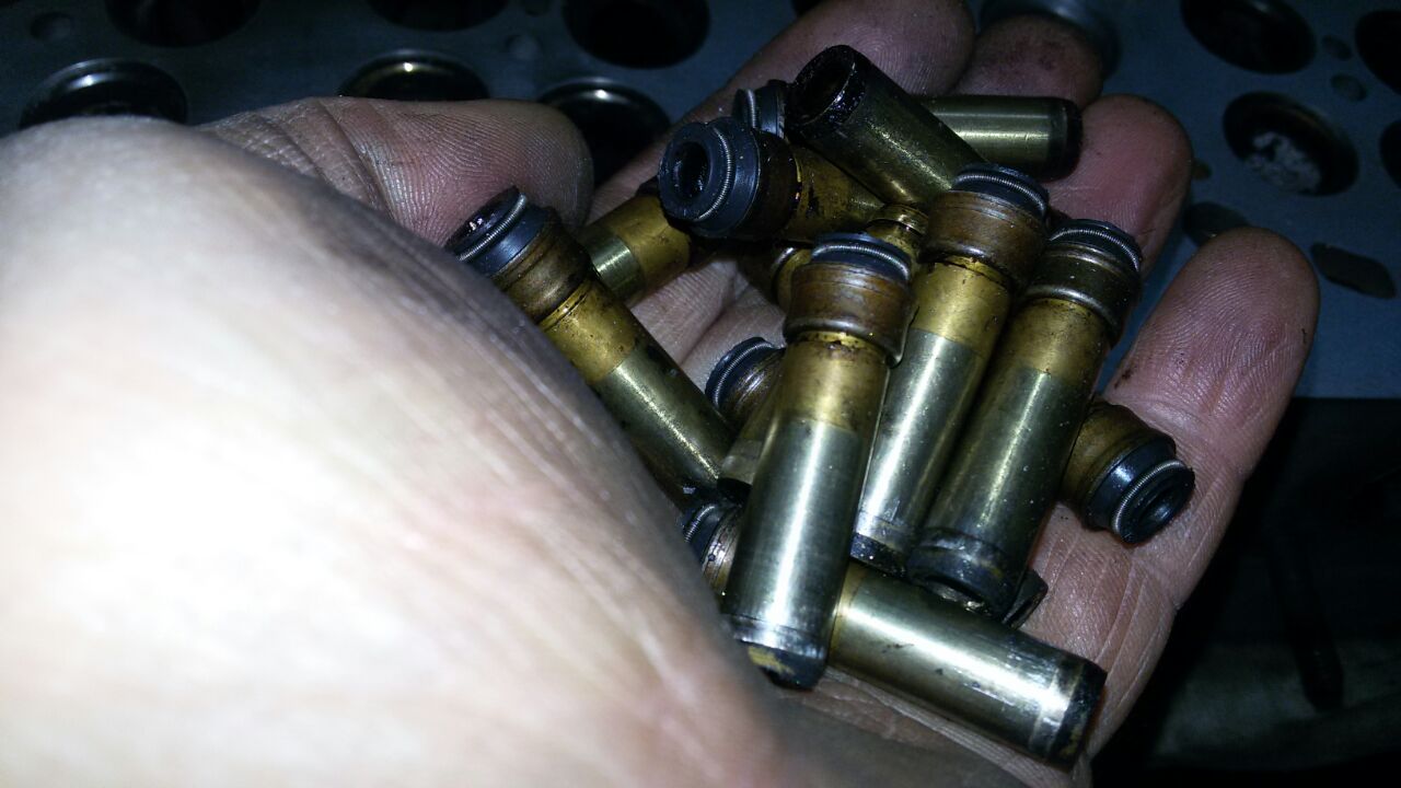

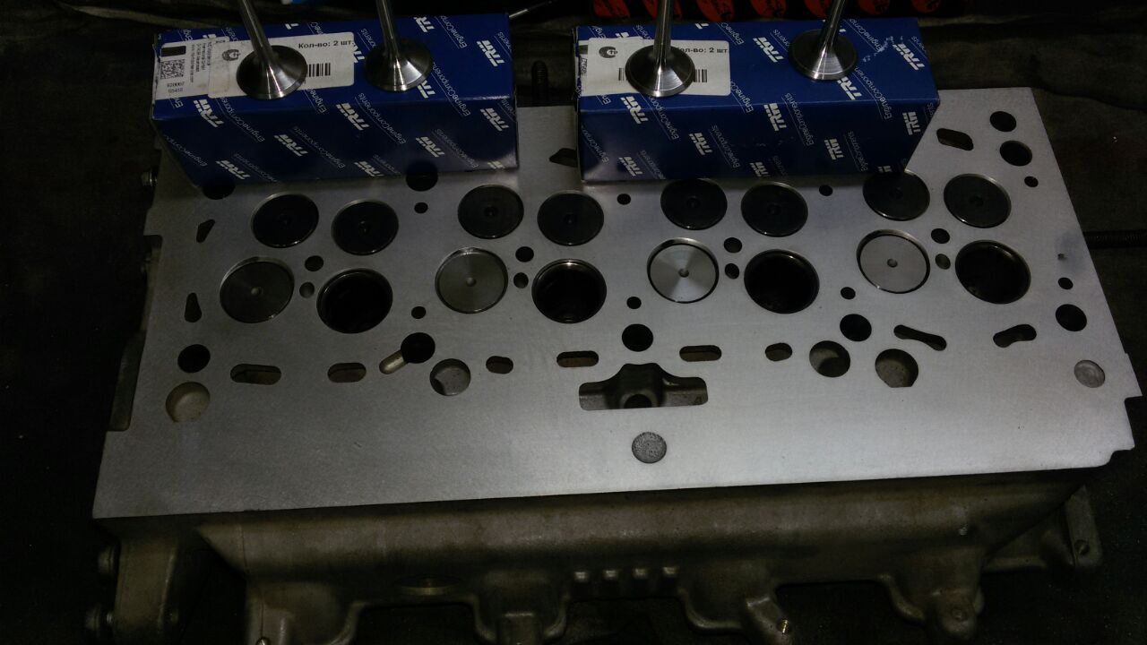

Едем дальше!

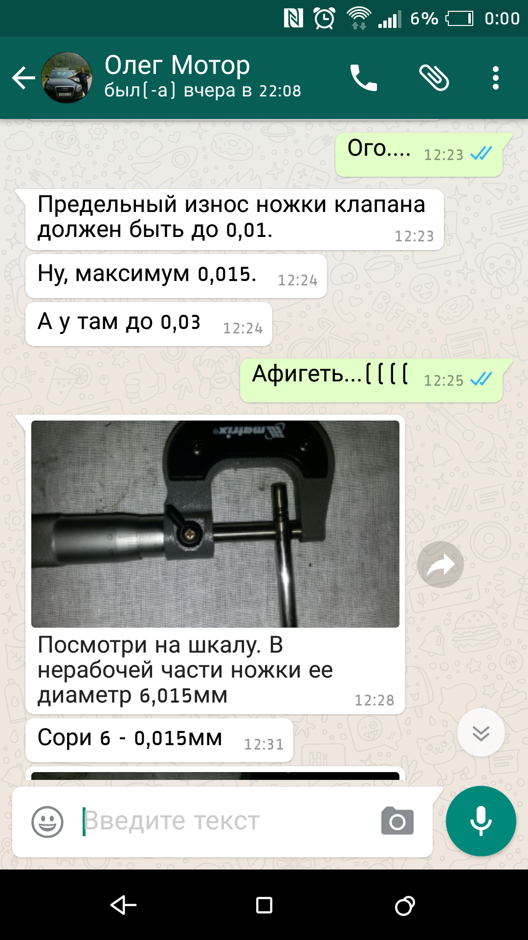

Всё бы ничего, но износ клапанов... собсна как и цилиндров.
Втыкается всё новенькое! Маслосъёсные, направляющие естественно! Вид класс.. ощущения не очень, мотор еб@ли как могли.
Все излишки убраны!
AUDI A6 C5 AKE МКПП 6 quatro
Volkov
Сообщения: 1370
Re: Плавающая проблема CBAB TDI 2.0

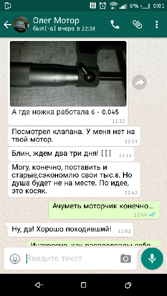

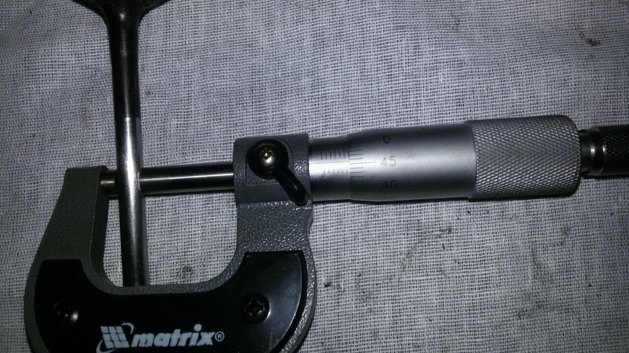

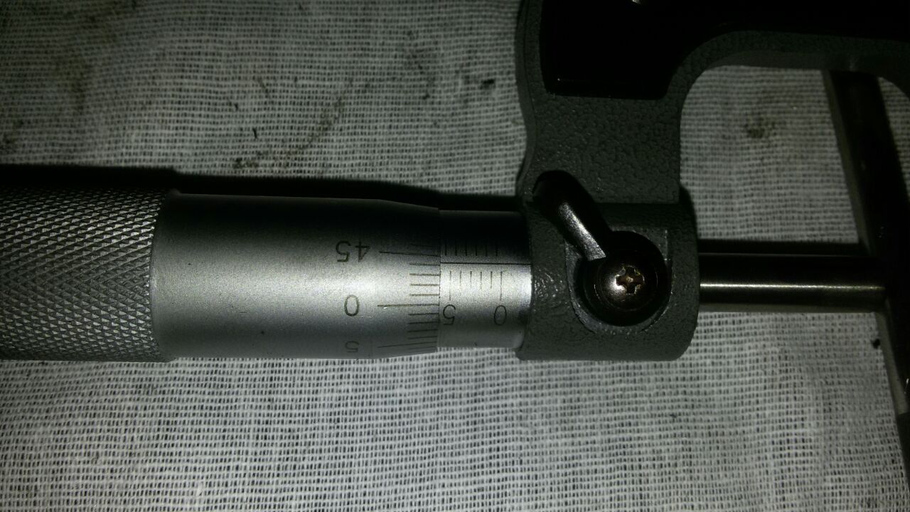

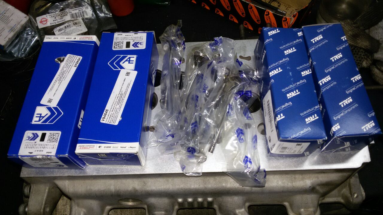

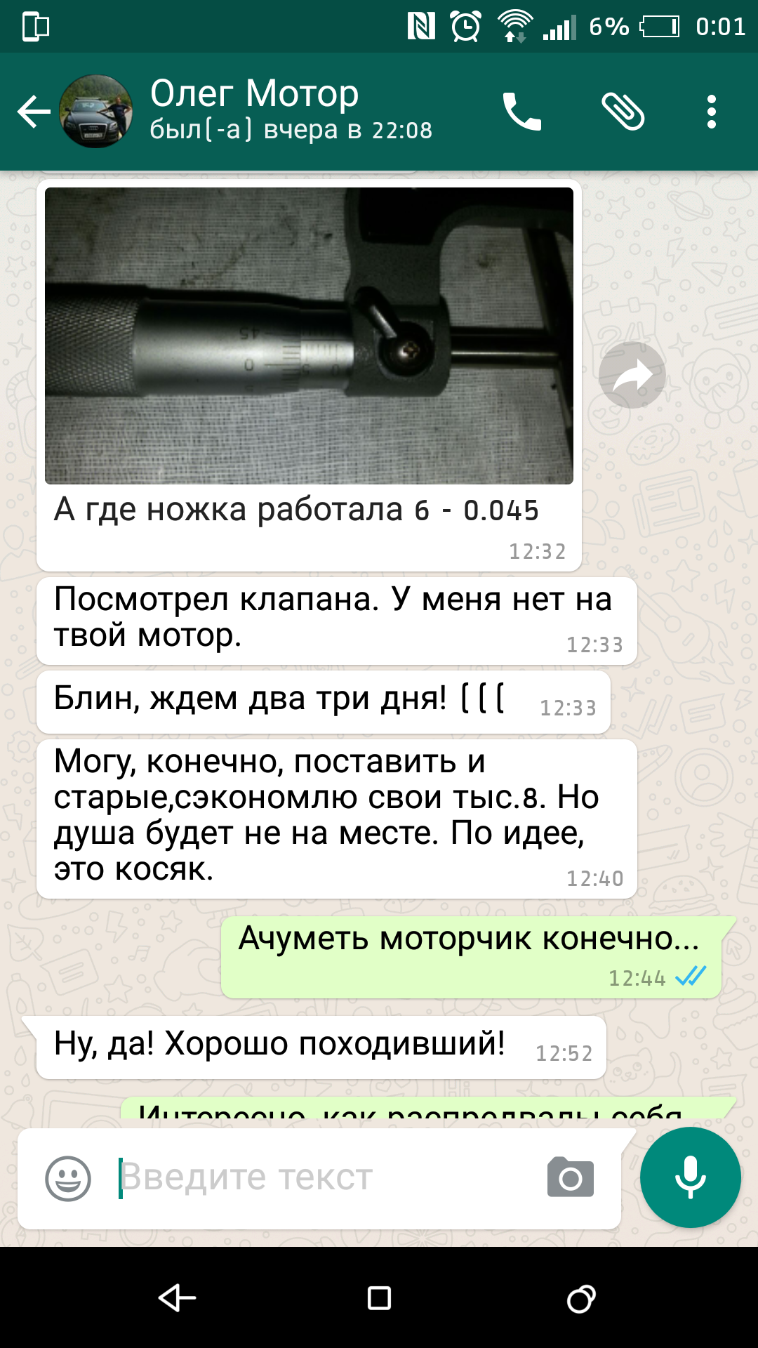

Сообщение Volkov » 16 ноя 2016, 00:10

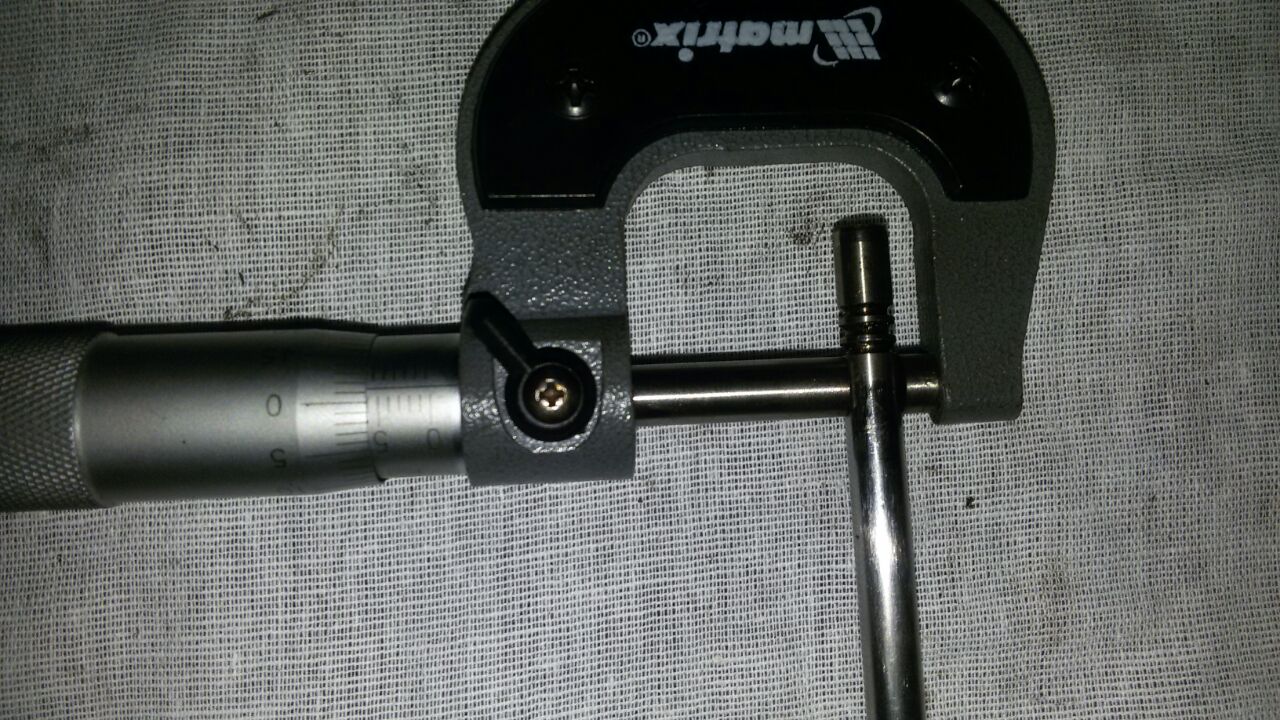

Ждем клапана. Мне даже кажется, будь я мастером,я бы сожальнул что с таким мотором связался...
Я кошмарил 8-рочные моторы, но там всё ясно и понятно..
Человек рискуя своими расходами идёт на встречу!

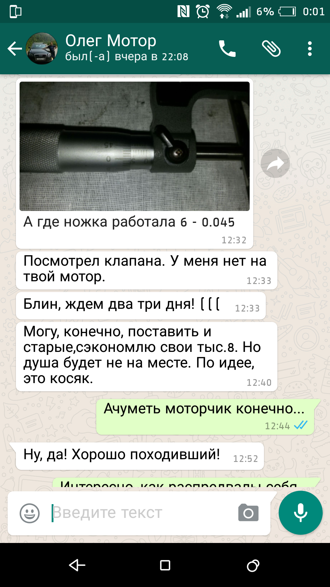

Немного по замерам
Volkov
Сообщения: 1370

Сообщение voron79 » 17 ноя 2016, 10:52
Вот это износ :shock: Походу пробег под миллион км получается...

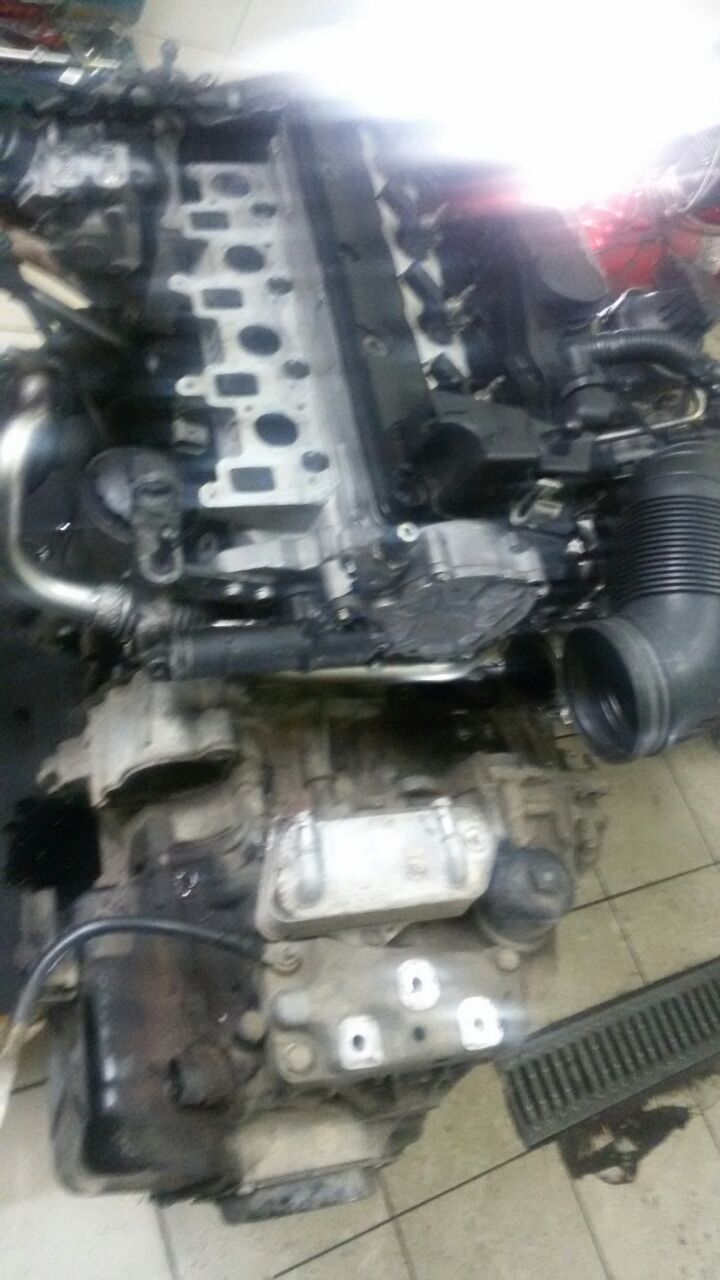

Сообщение Volkov » 05 янв 2017, 16:32
voron79
На приборке красуется 165к)
Volkov
Сообщения: 1370

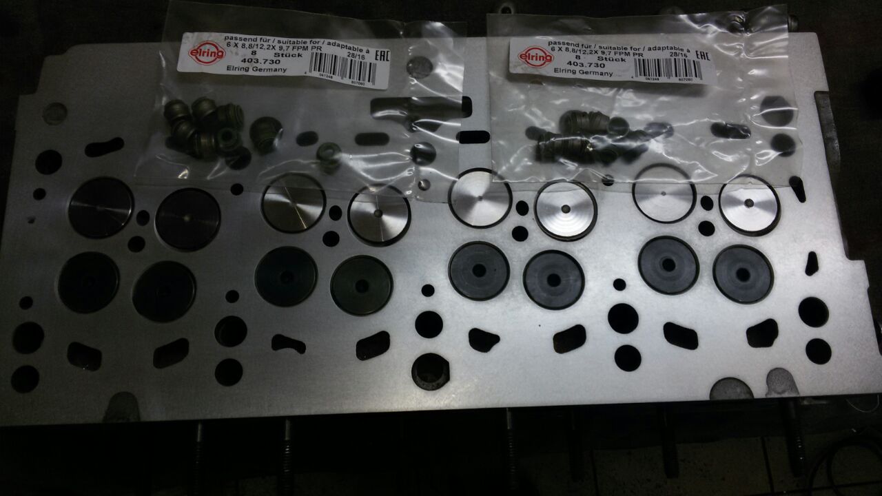

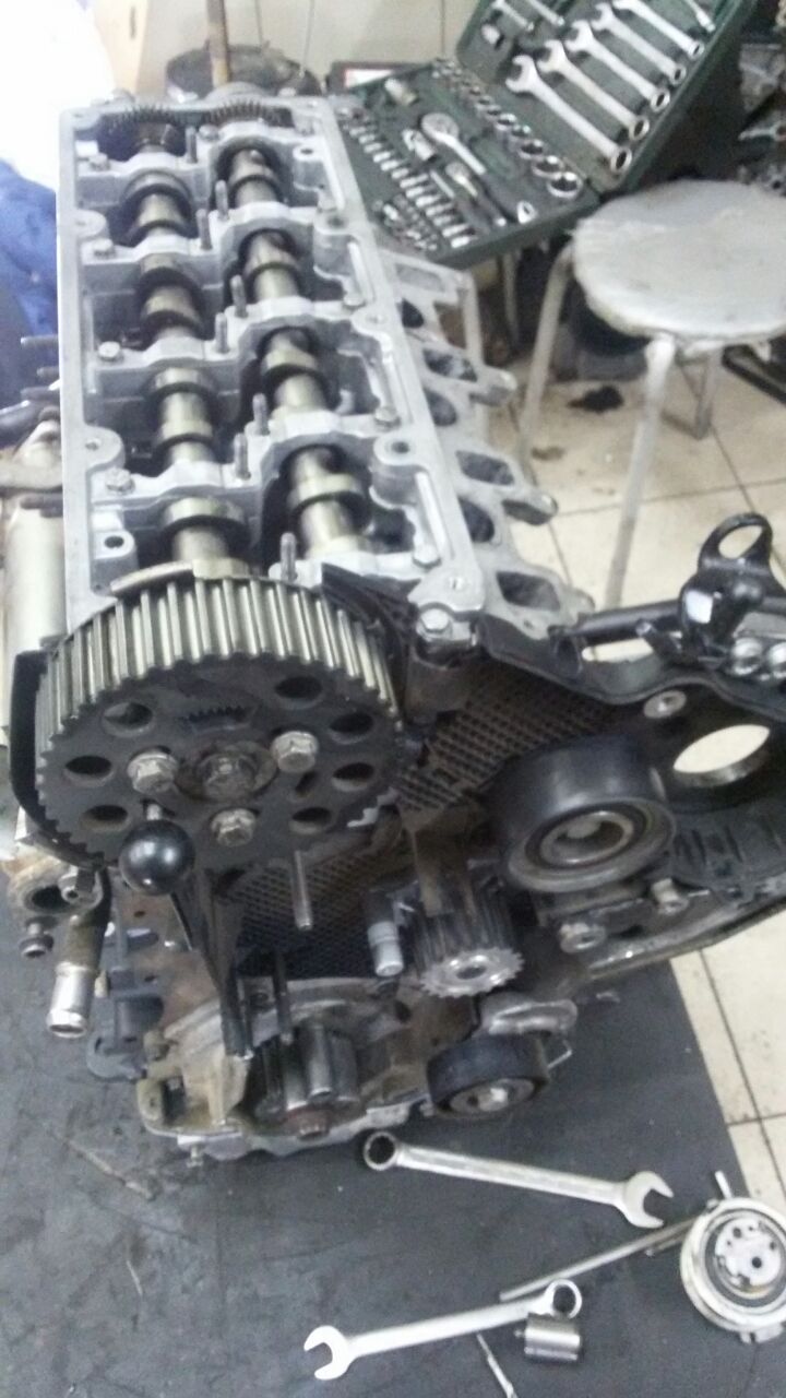

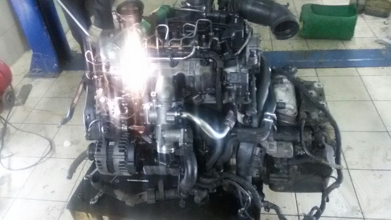

Сообщение Volkov » 05 янв 2017, 16:49
Фуххх! Всем Здрасть) и с Новым Годом! И Рождеством)
В общем продолжу я повесть о ушатанном моторе. :D

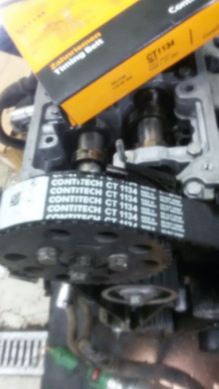

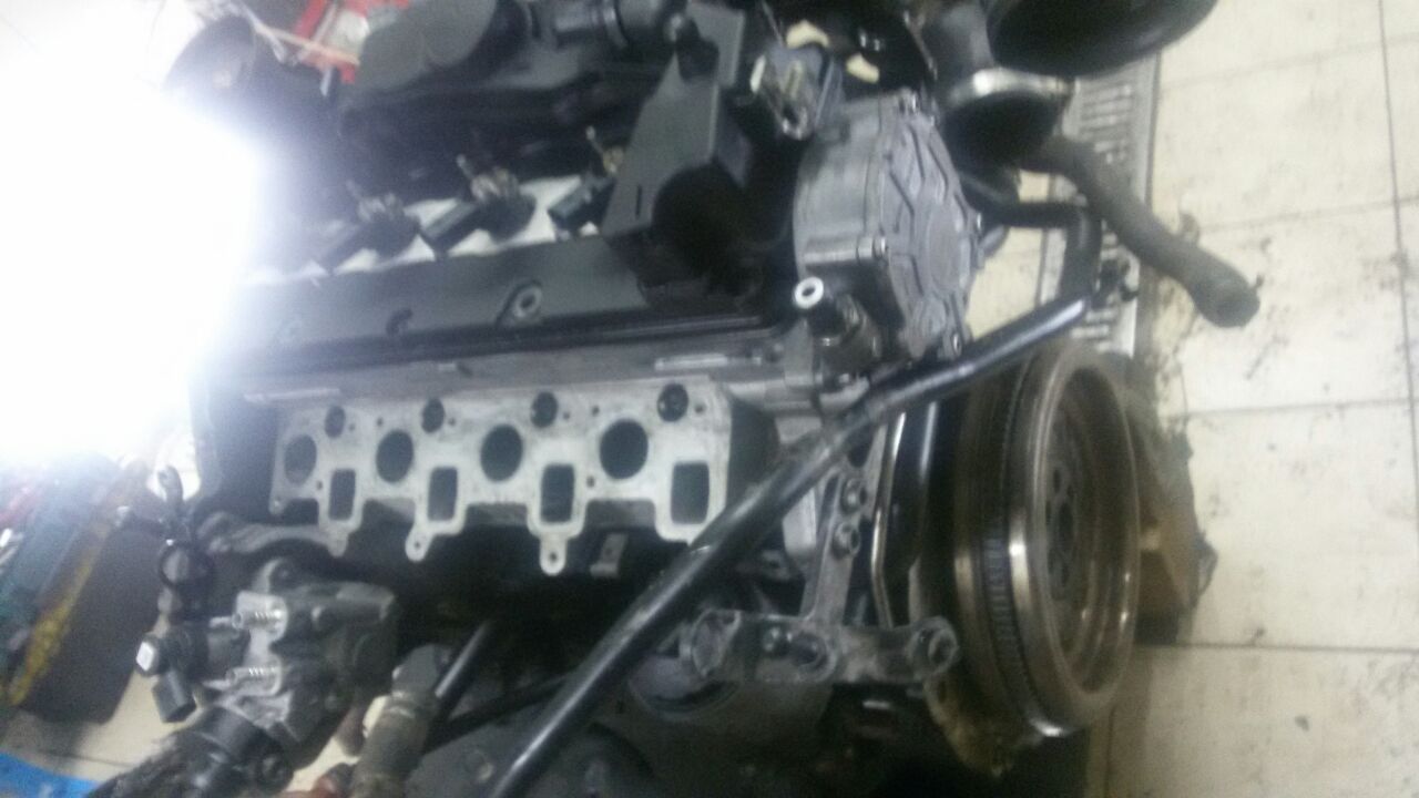

По тихому по малому, ждали клапана. Шли они в течение 6-ти дней. Потом всё пошло в своё русло. Клапана установились, продолжалась сборка.
Прошу прощения за задержки)
Volkov
Сообщения: 1370

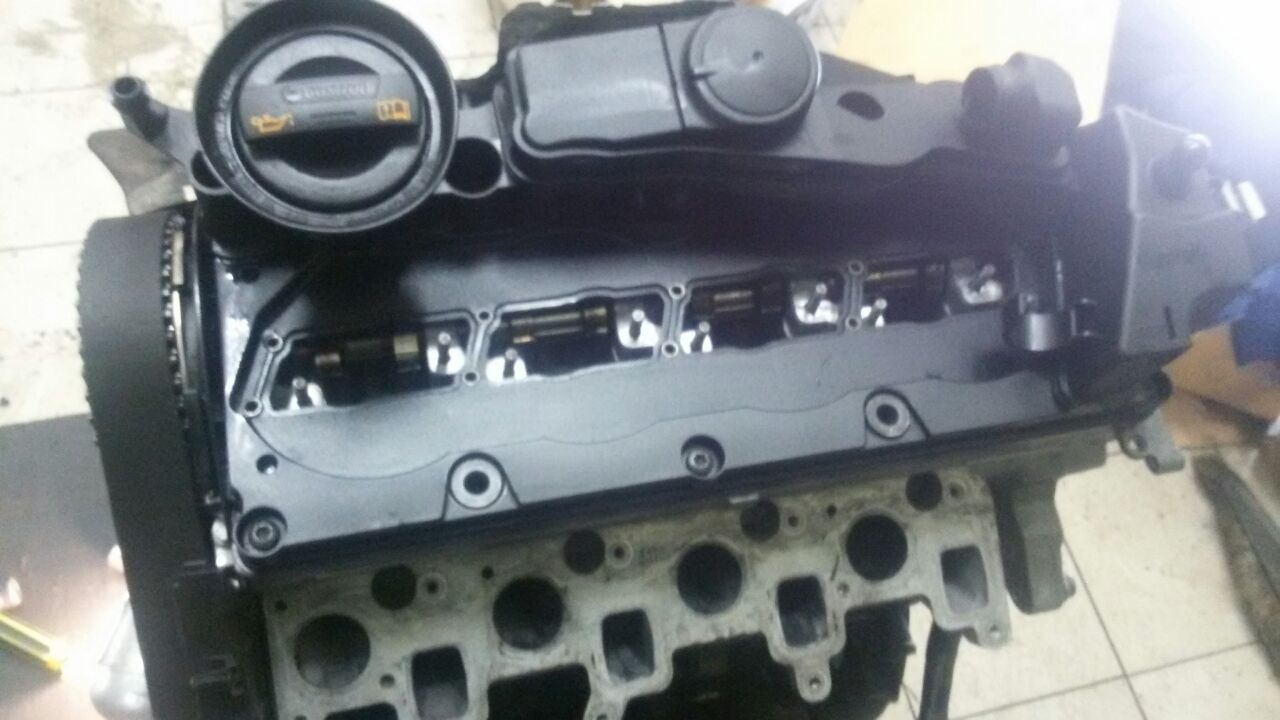

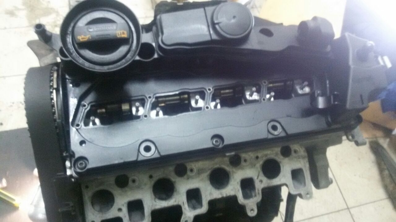

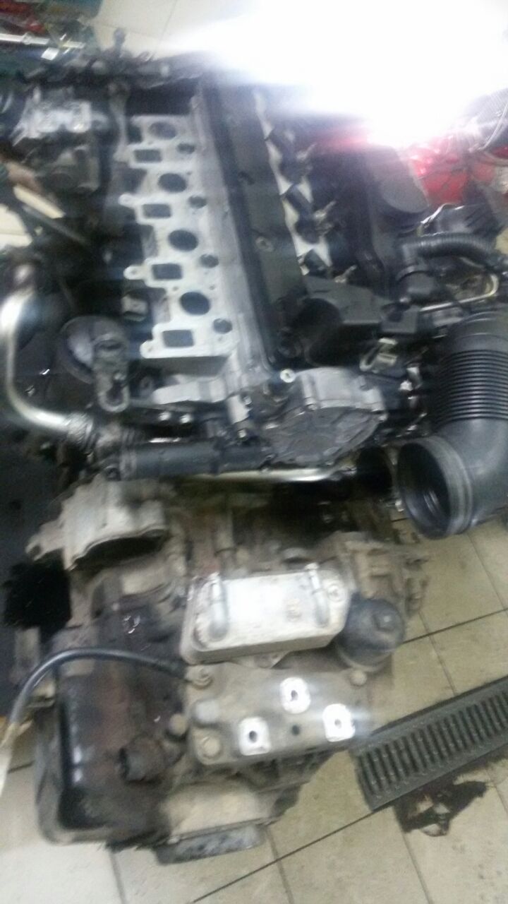

Сообщение Volkov » 05 янв 2017, 16:58
Ещё немного)
P.S. Прошу прощения за очередность фото) сложно восстановить всю историю)
Volkov
Сообщения: 1370
Сообщение Volkov » 05 янв 2017, 17:02

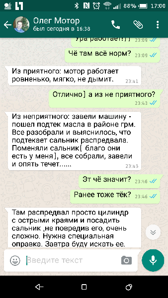

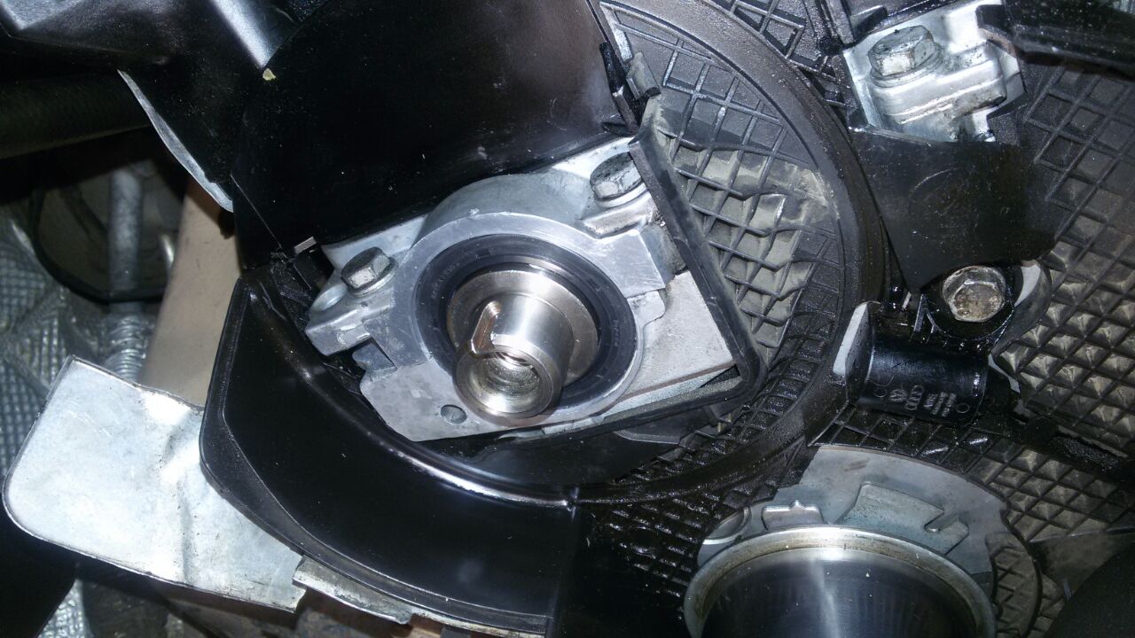

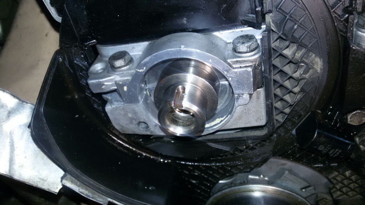

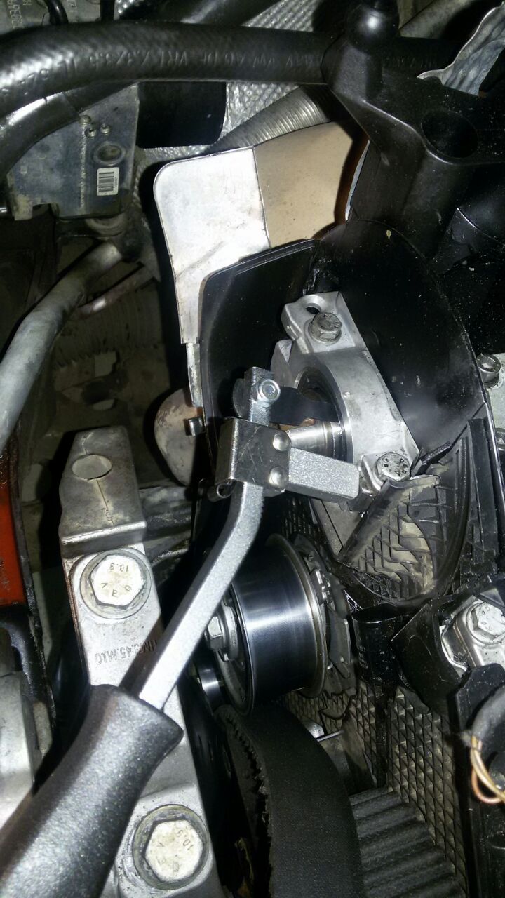

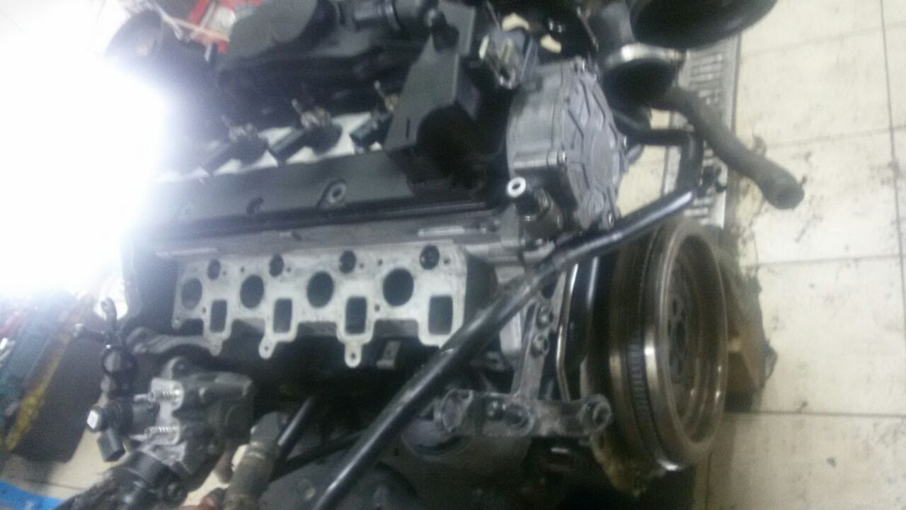

Ну как бы вроде уже ничего и неожидается, осталось воткнуть мотор, и запустить.... Но снова здрасте(
Volkov
Сообщения: 1370

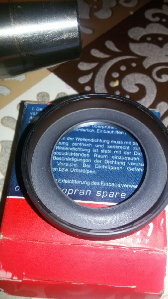

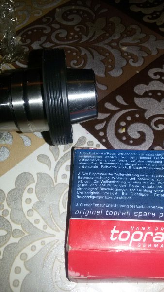

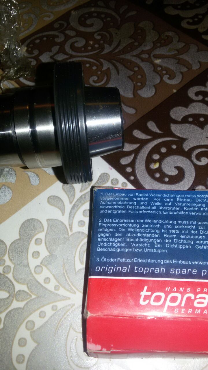

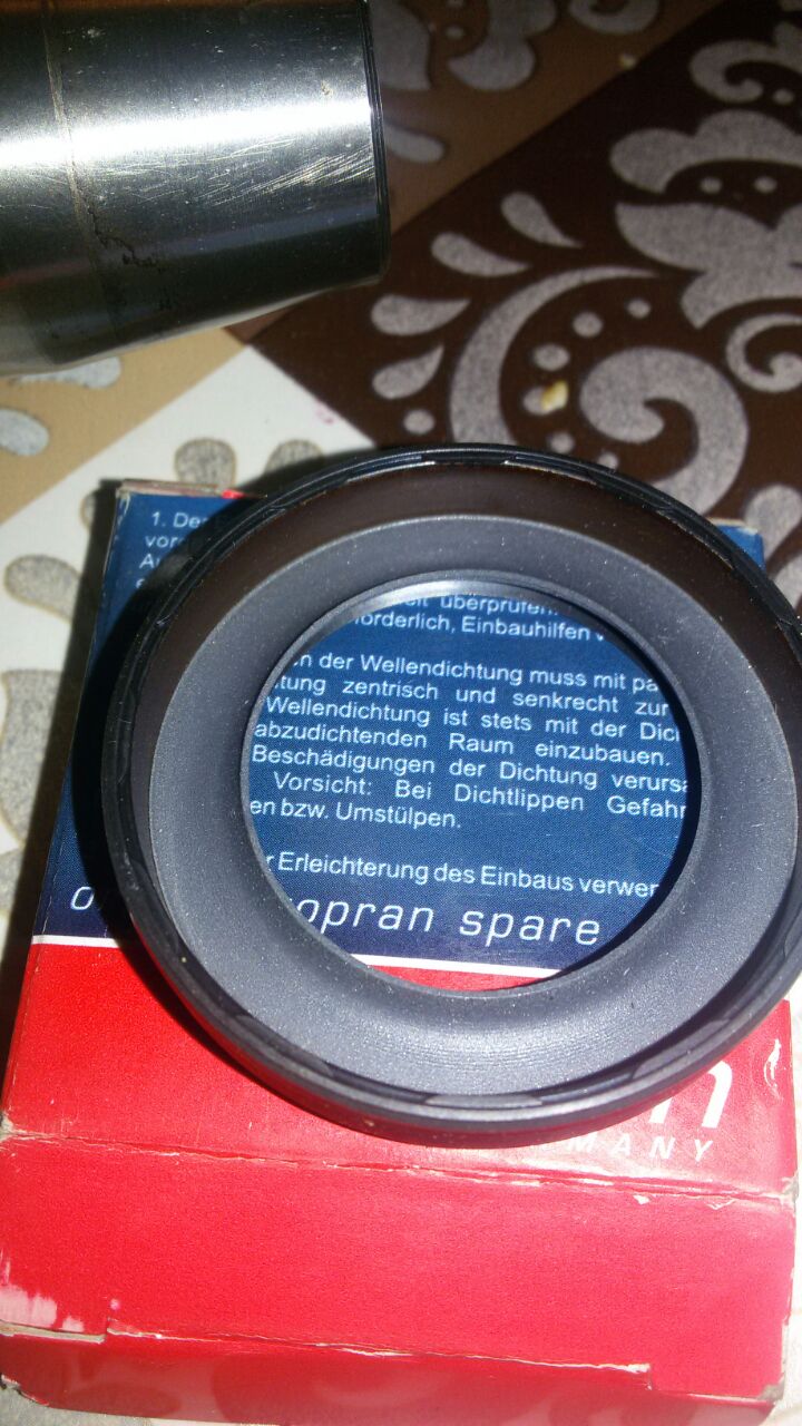

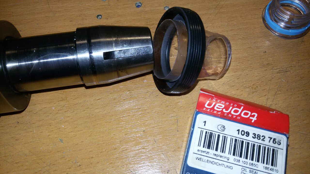

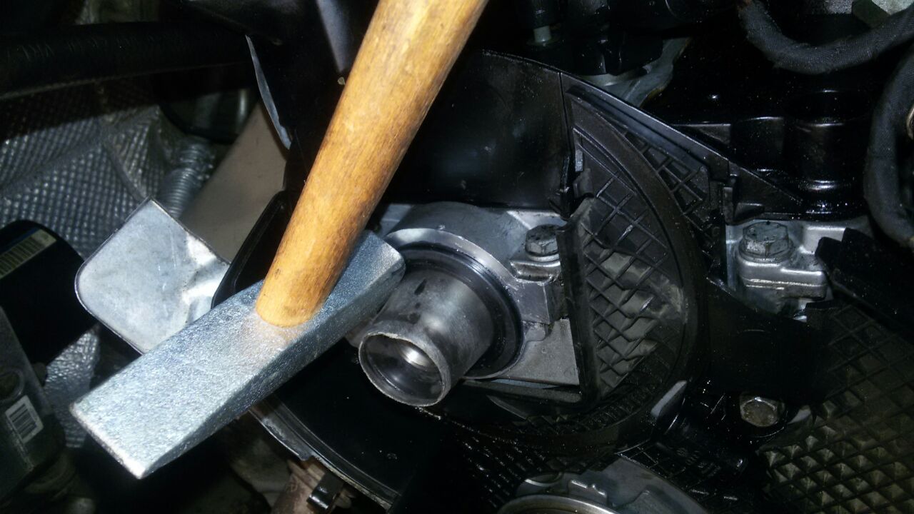

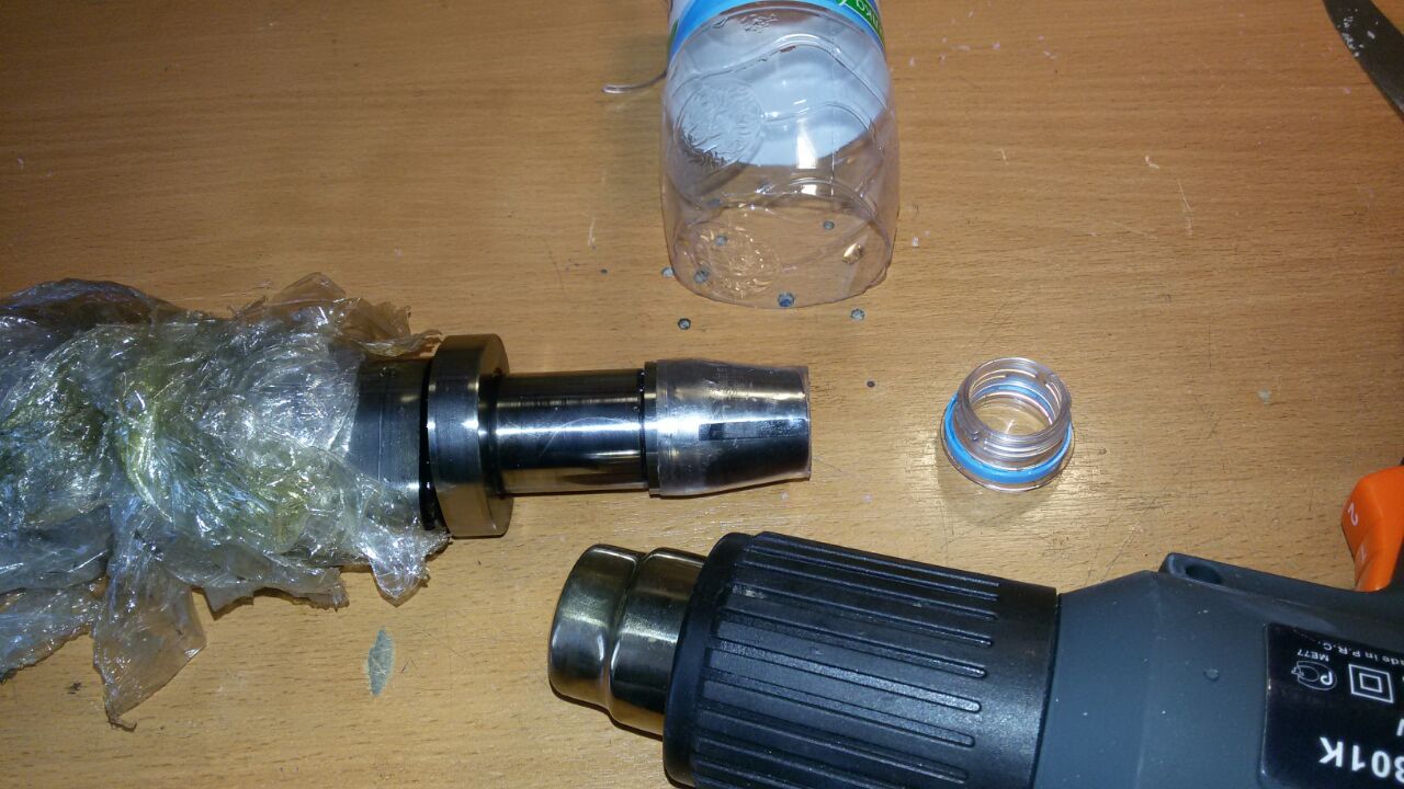

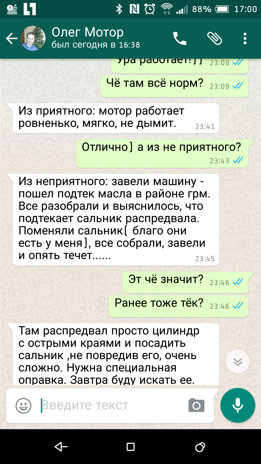

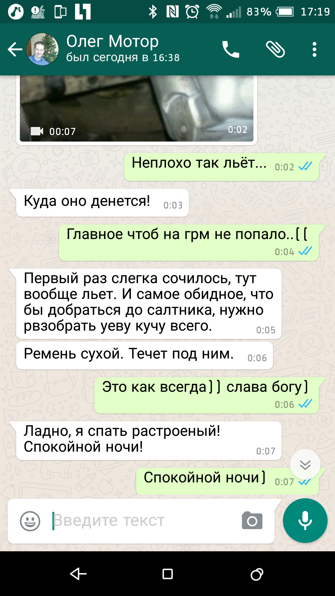

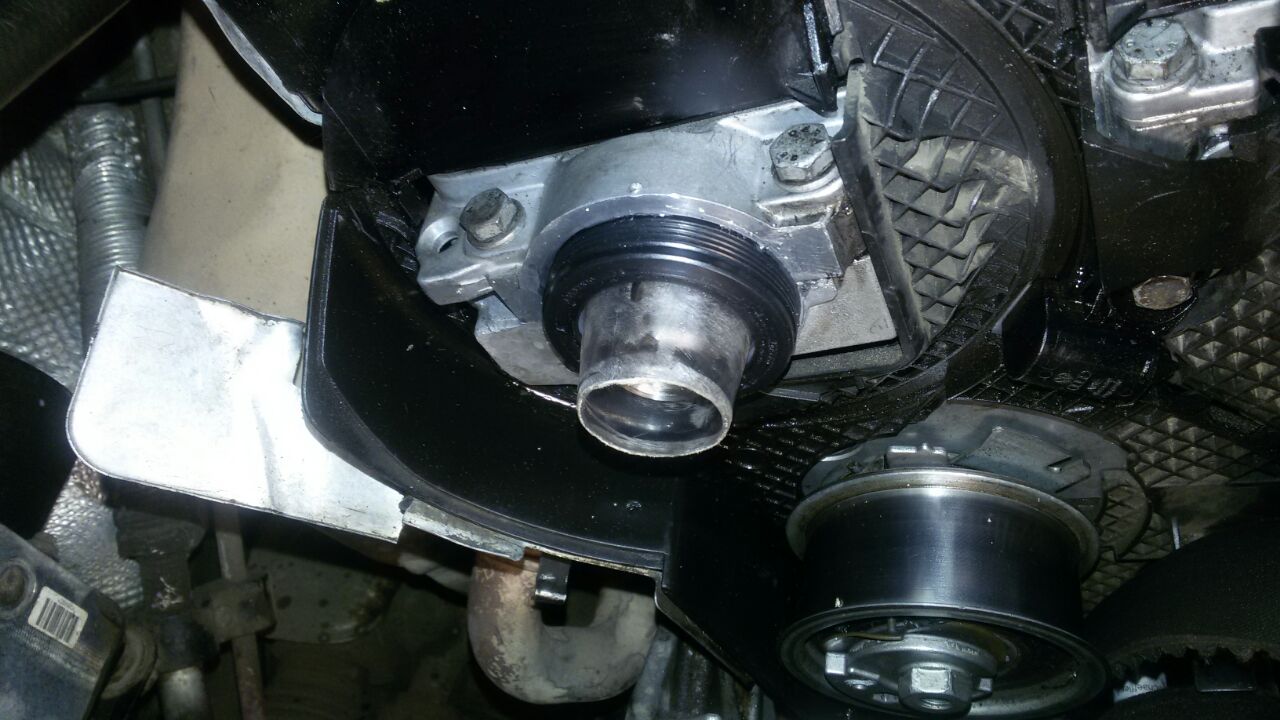

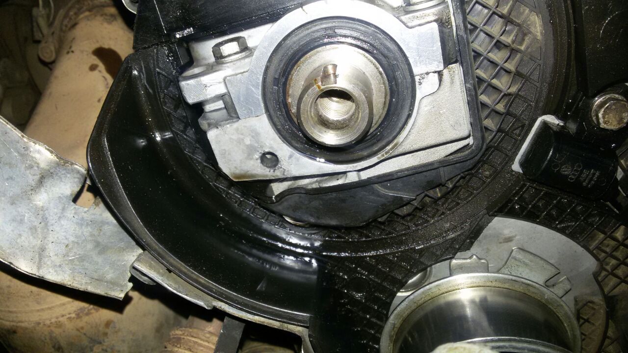

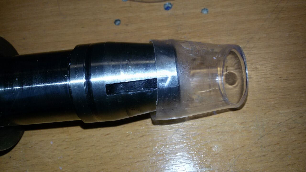

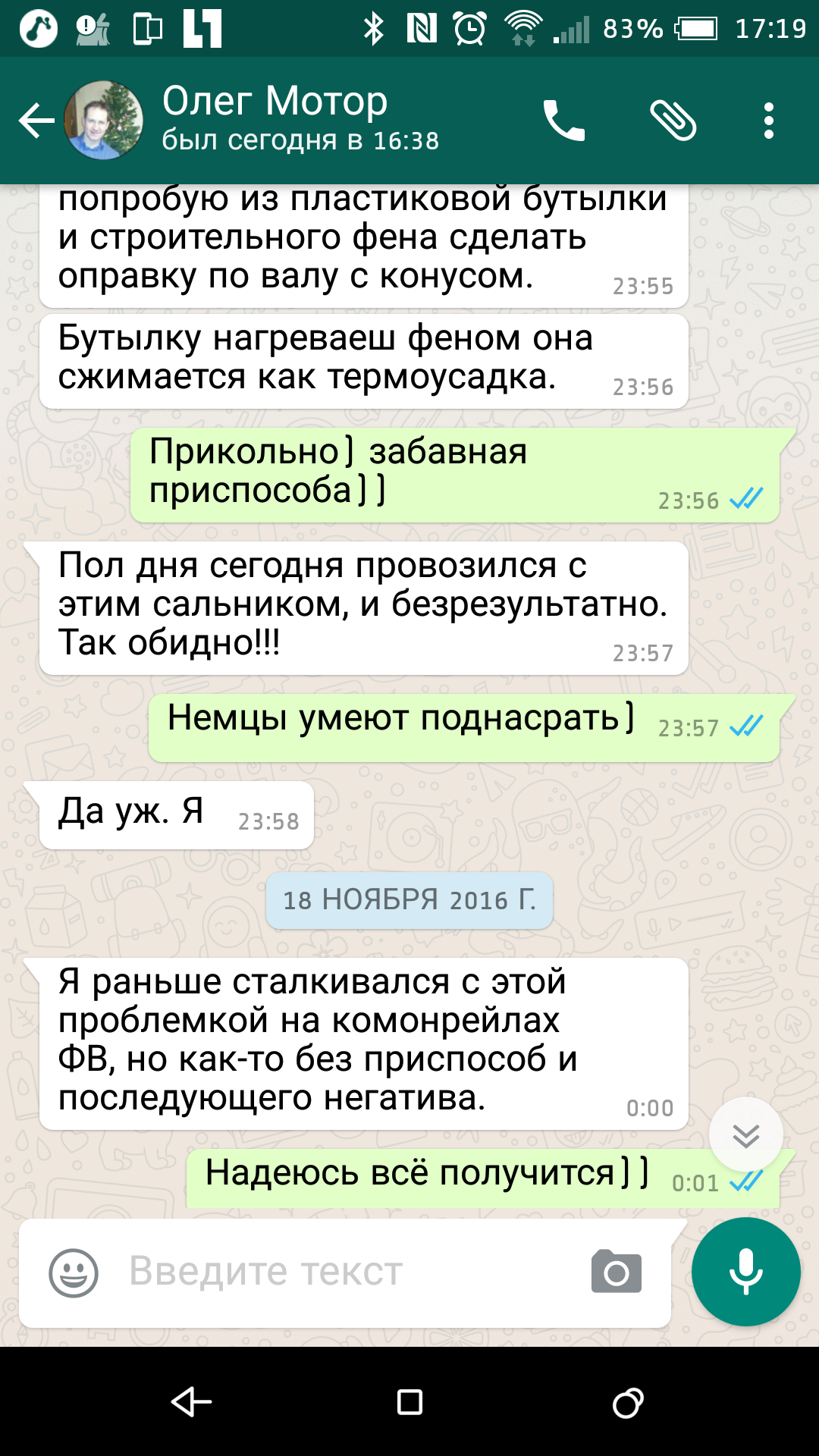

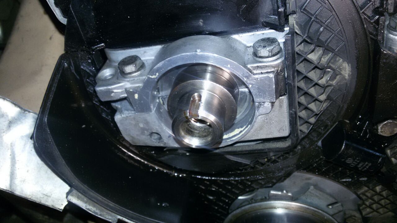

Сообщение Volkov » 05 янв 2017, 17:08

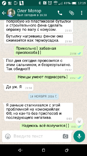

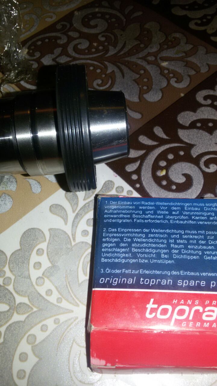

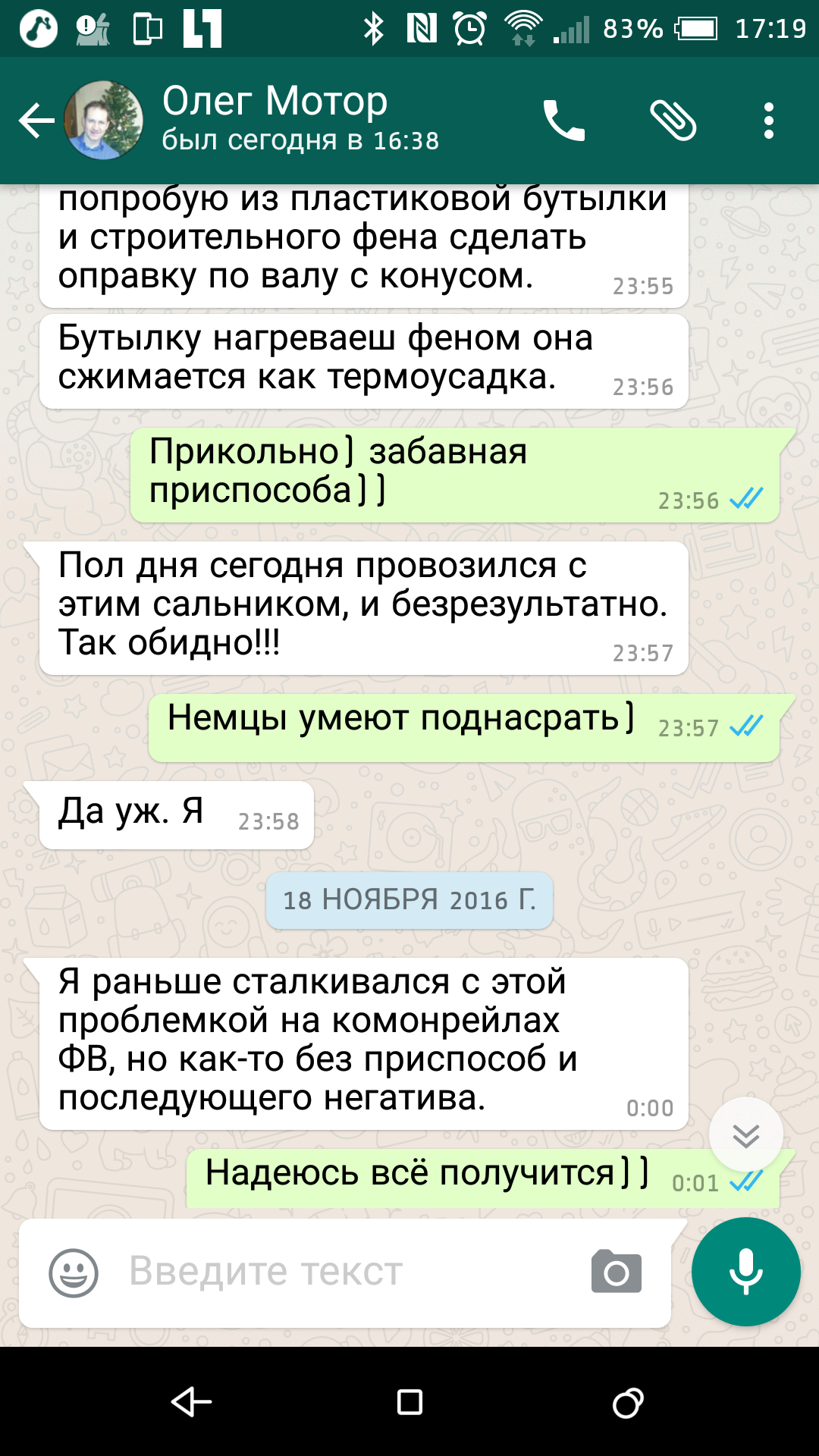

Олегу пришлось здоровски поеб@тся с этим сальничком... по крайней мере с изготовлением приблуды...
Далее пойдёт изготовление приблуды)
Volkov
Сообщения: 1370

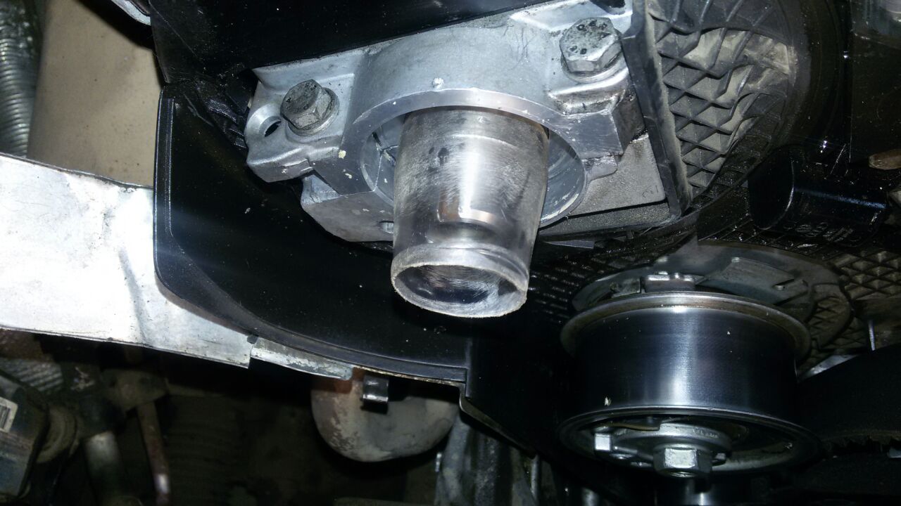

Сообщение Volkov » 05 янв 2017, 17:13

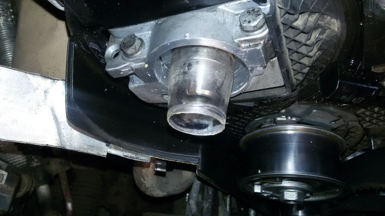

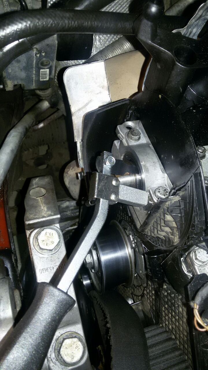

И тут началось....)
Volkov
Сообщения: 1370
Сообщение Volkov » 05 янв 2017, 17:23
Ну короче, как итог, Олег убил тупо день, на выяснение данного коллапса.
В итоге с 4-ой попытки, сальник был побеждён! Причина- заусенка.. :evil:

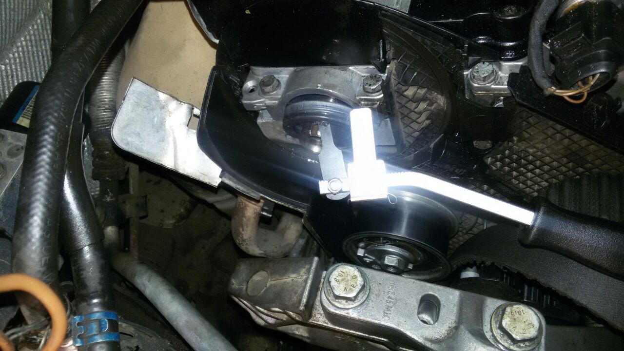

Сообщение Volkov » 05 янв 2017, 17:26

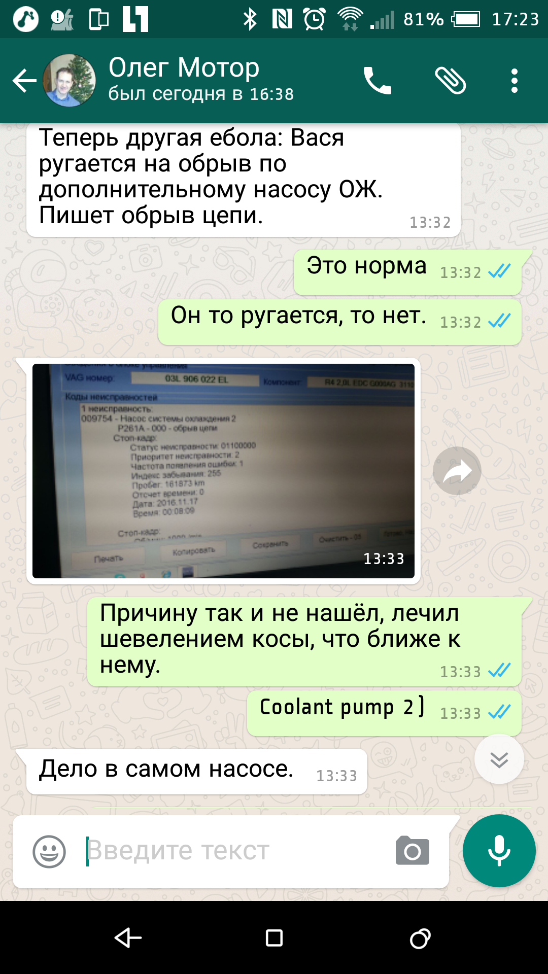

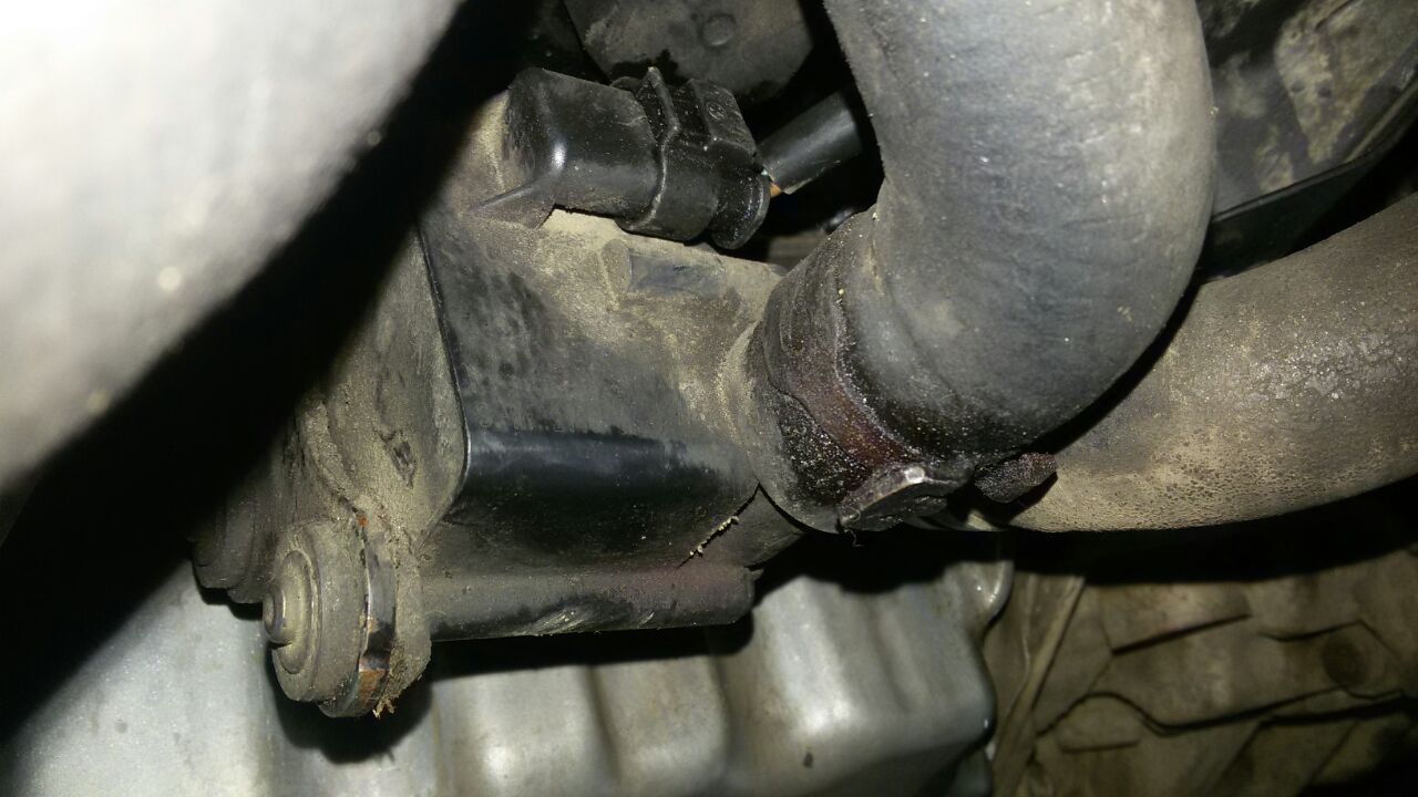

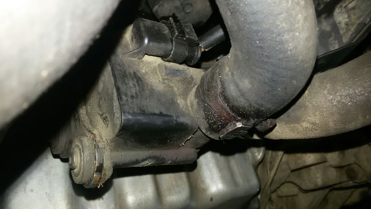

Далее всеми любимый Coolant pump 2 нарисовался... ну эт бог с ним...
Правда Олег, пытался побороть эту хню на протяжении целого дня, разобрав косу, и прозвонив всё от а до я :shock:
