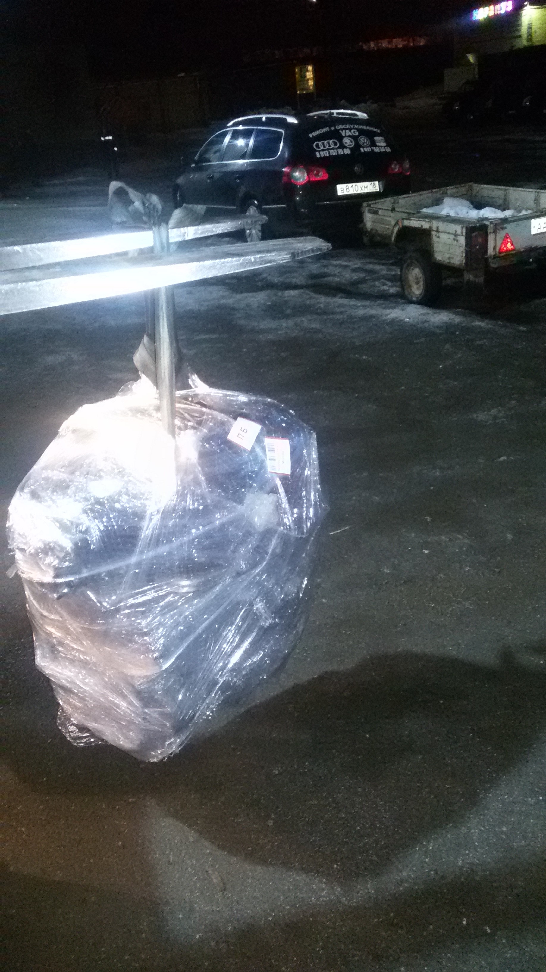

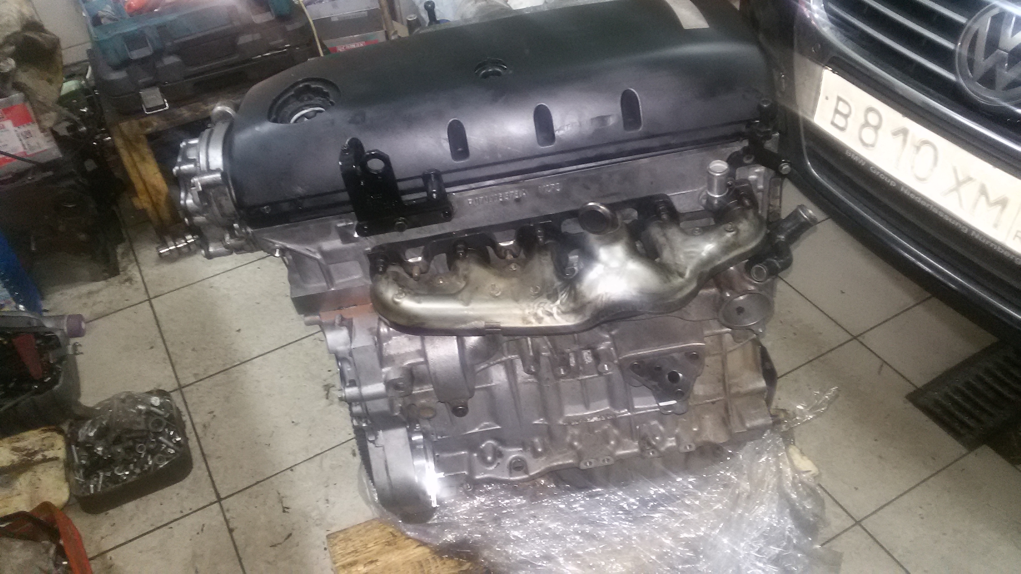

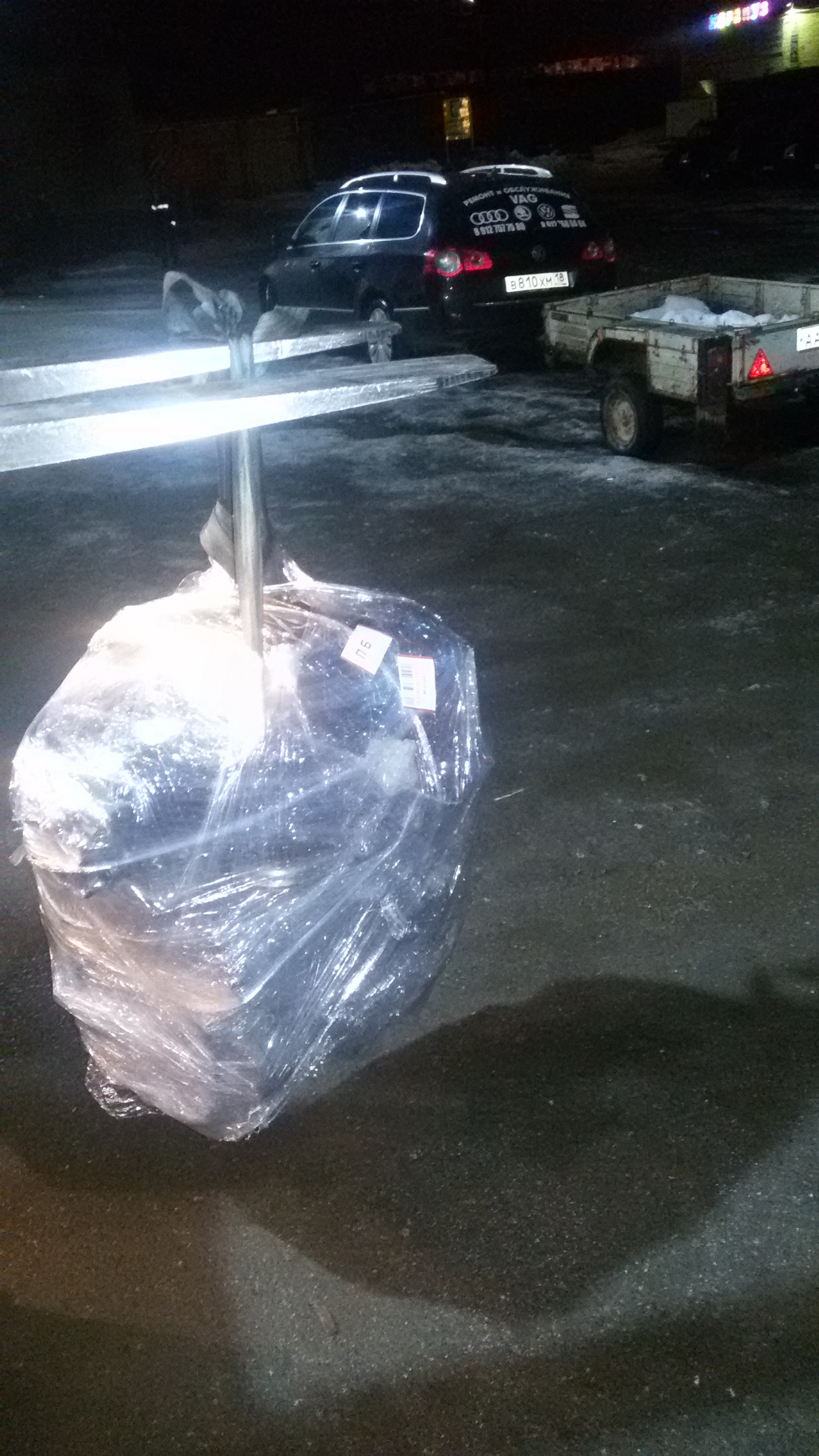

В пятницу отправил в Москву, транспортной компанией, дизельный двигатель R5, с Туарега(ребята присылали на капиталку). Просят помочь поставить на авто и завести. Сегодня вечером еду в столицу! :)
