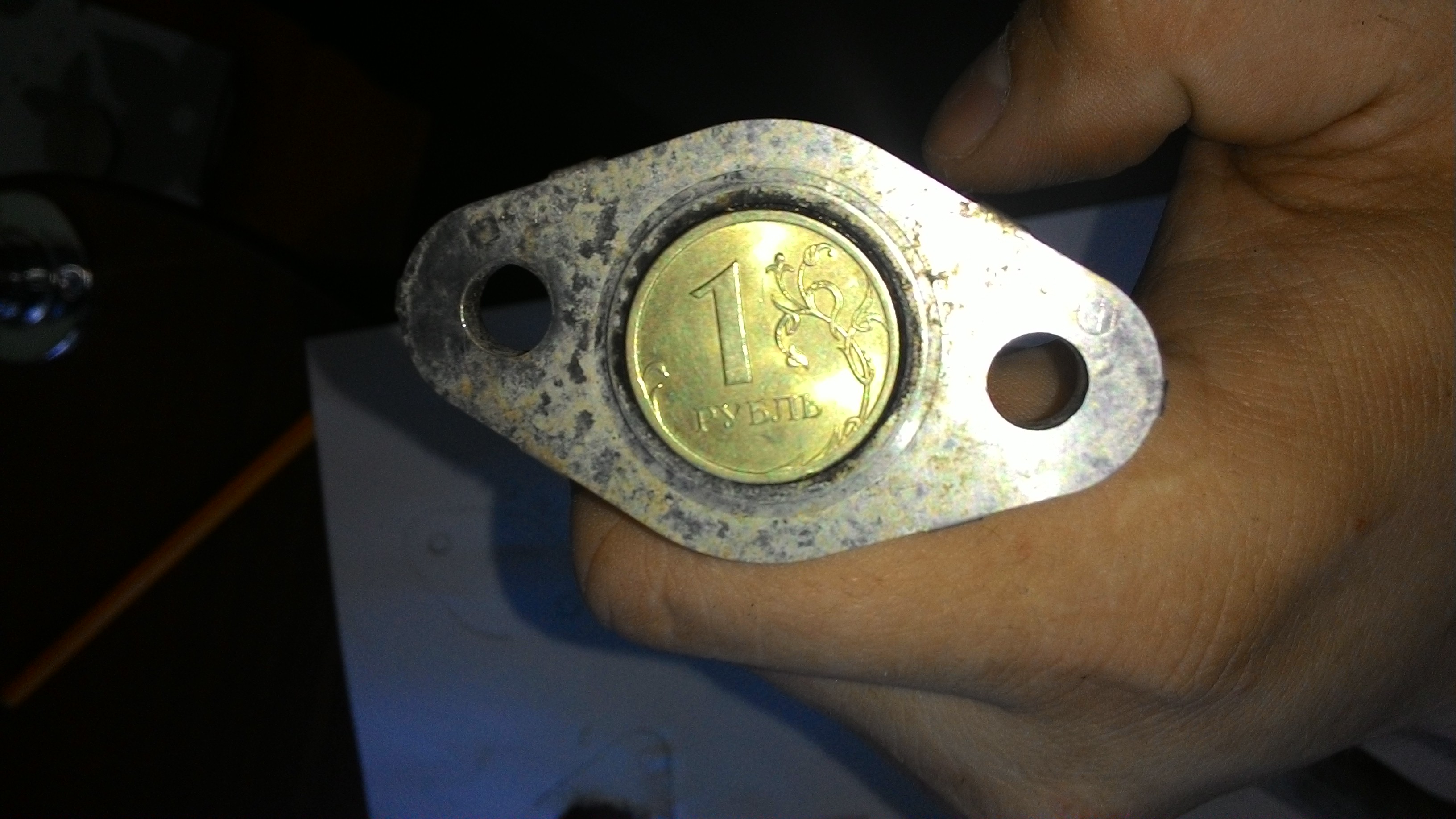

Сделал временно так
http://www.drive2.ru/l/6256145/
3D_max
Сообщения: 1056
Откуда: Сургут
Re: Замена клапана EGR (клапан возврата ОГ)
Сообщение Александр85 » 08 апр 2015, 12:13
3D_max писал(а):Сделал временно так
дешево и сердито :D

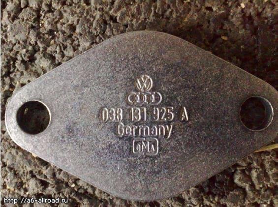

Заглушки продаются ваговские
Сообщение Александр85 » 08 апр 2015, 14:17
3D_max писал(а):
Александр85 писал(а):Заглушки продаются ваговские
покажи
Александр85
Дядя Саша
Сообщения: 2024
Откуда: Москва, Измайлово
Сообщение 3D_max » 08 апр 2015, 14:59
сомневаюсь что она подойдет на то месте где выпускной
