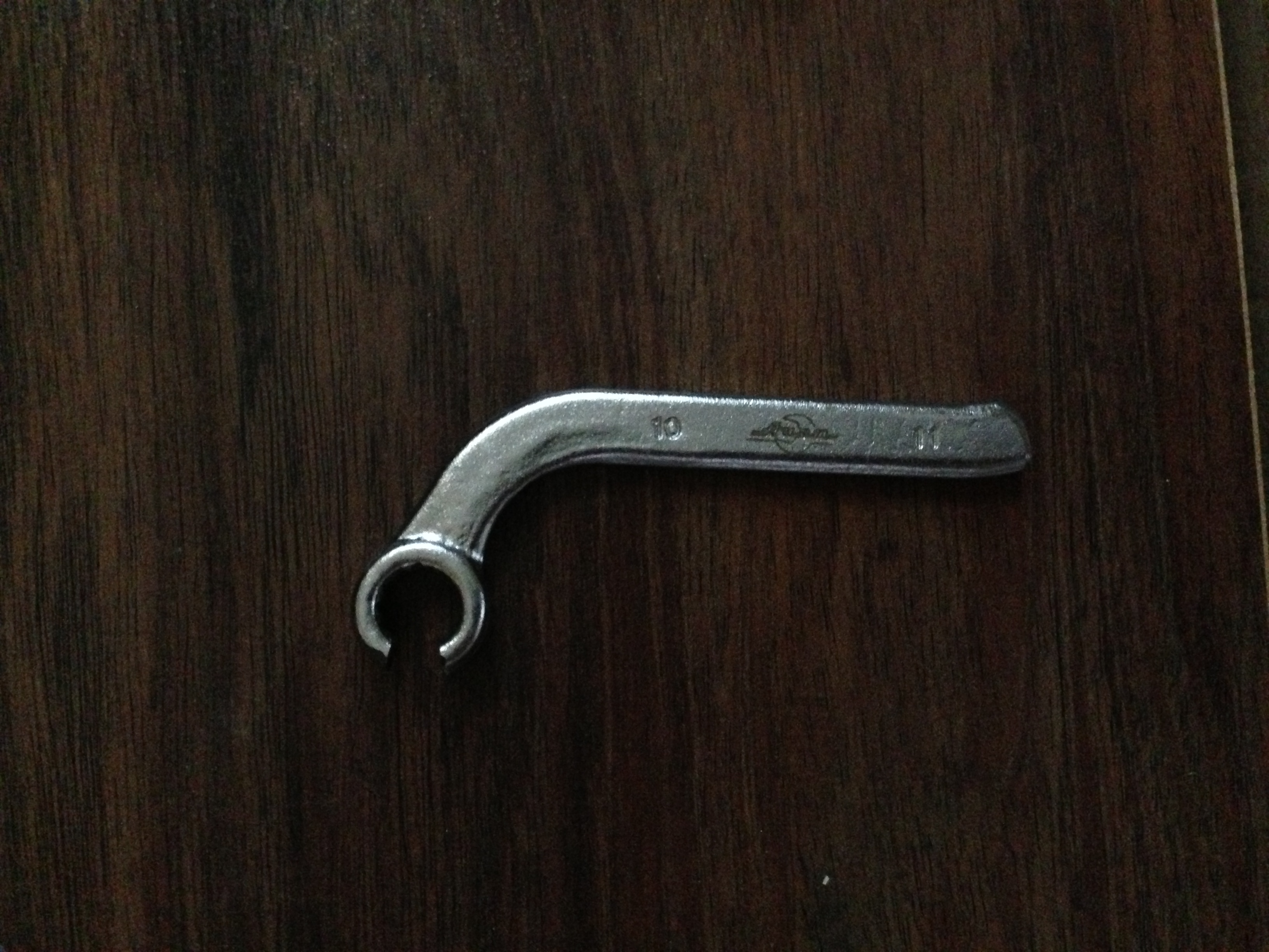

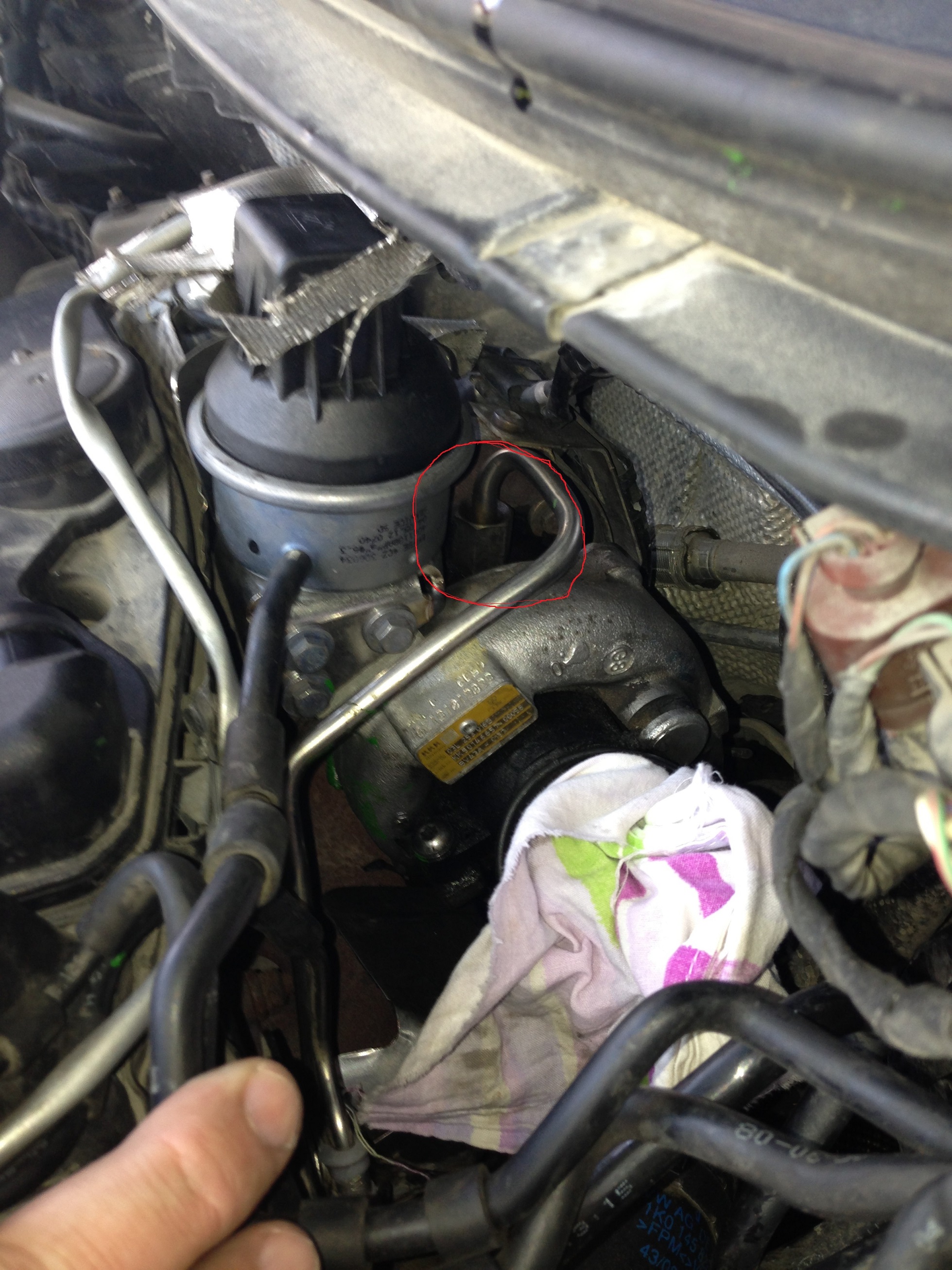

самое главное при замене регулятора это не согнуть маслонапорную магистраль идущую на турбину для этого надо изготовить ключик из ключа на 14 и удерживая им штуцер откручивать масломагистраль. Настройку производить при отсутствии вакуумметра так:
Стриж писал(а):Снял логи, все ок! Тем кто думает менять самому этот регулятор или в сервисе, скажу, что замена регулятора занимает час от силы! И произведя замену я заметил, что его выставлять по старому регулятору не обязательно, ставим регулятор новый на место, верхняя гайка штока вверху, флажок турбины поднимаем от руки до упора вверх по штоку, без усилия, нижней гайкой фиксируем, а верхней затягиваем и норма... По крайней мере у меня так вышло! Через ваг шнур у меня норма. Передува или не до Дува у меня не показало. Спасибо за тему

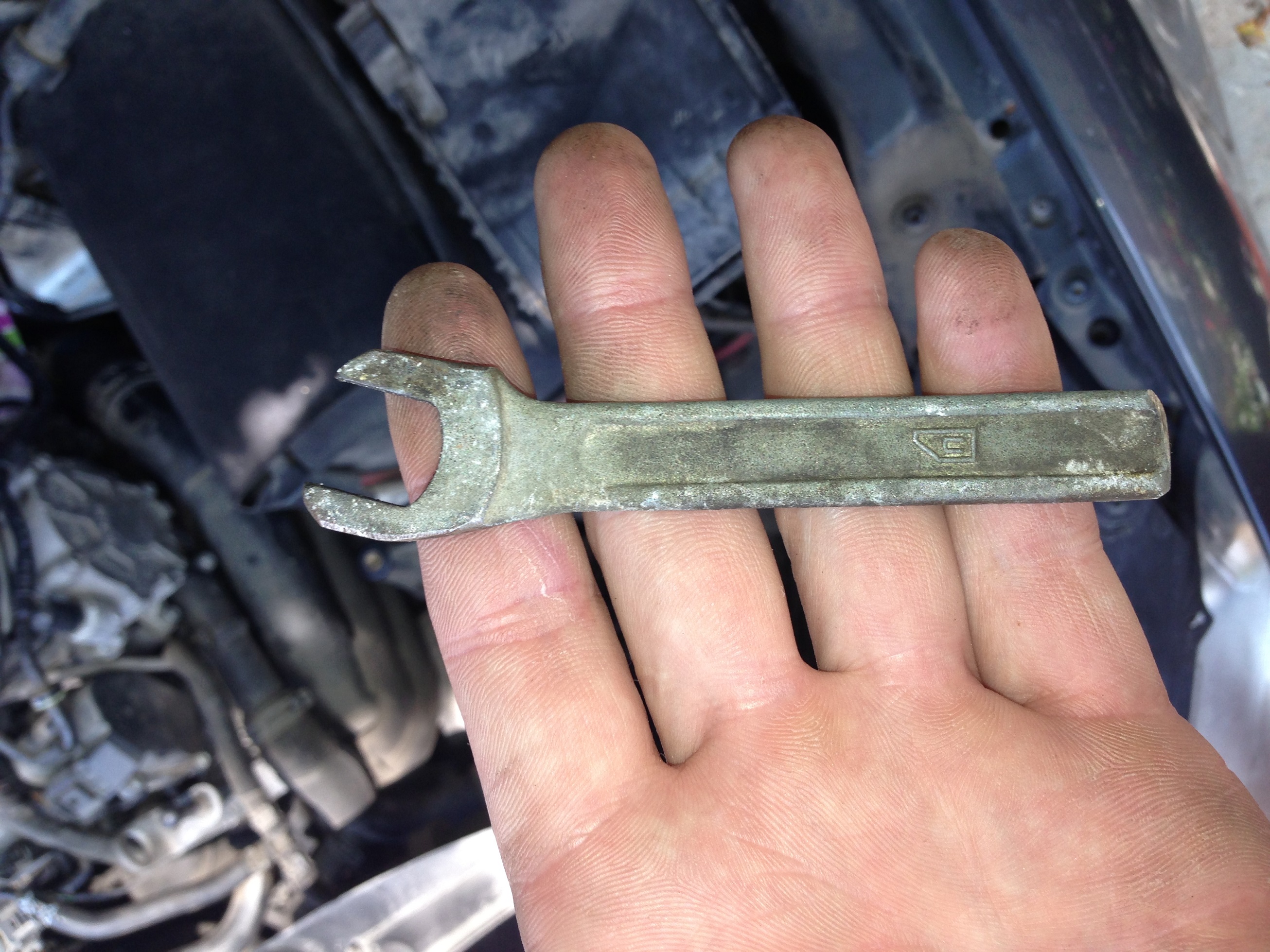

для удобства откручивания и закручивания гаек на штоке датчика изготовить из накидного ключа на 10 можно 2 но я справился и одним второй был обычный укороченный накидной на 10
масломагистраль откручиваем ключём на 17,а изготовленным ключиком на 14 держим штуцер на который накручена гайка магистрали
вот такой ключик изготовить из ключа на 14

Баканский писал(а):самое главное при замене регулятора это не согнуть маслонапорную магистраль идущую на турбину для этого надо изготовить ключик из ключа на 14 и удерживая им штуцер откручивать масломагистраль. Настройку производить при отсутствии вакуумметра так:
А зачем окручивать масло напорную магистраль? Изготавливать ключ на 14? Болты крепления регулятора, как раз в окурат откручиваются
Пассат Б6 2008 г.в. 2.0 TDI CBAB 140 л.с. 6 мкпп
Стриж
Сообщения: 126
Зарегистрирован: 02 янв 2013, 18:49
Re: 2.0 TDI Ошибка 000665 и Р0299- горит спиралька, нет тяги
Сообщение Баканский » 01 июл 2013, 21:56
а трубка не мешала крутить болты регулятора??? без нее нааамного удобней
