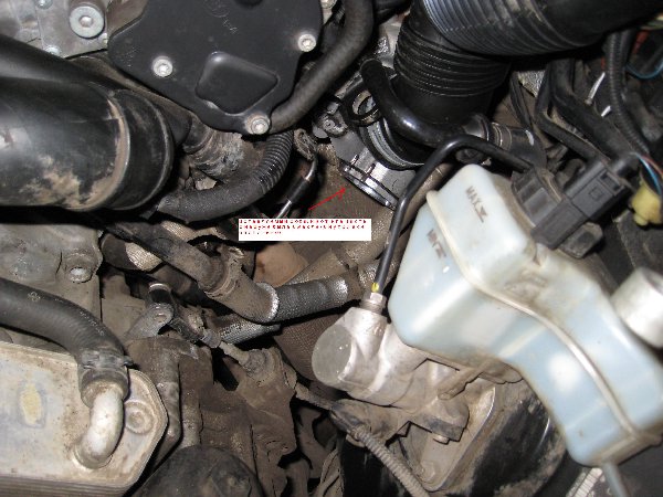

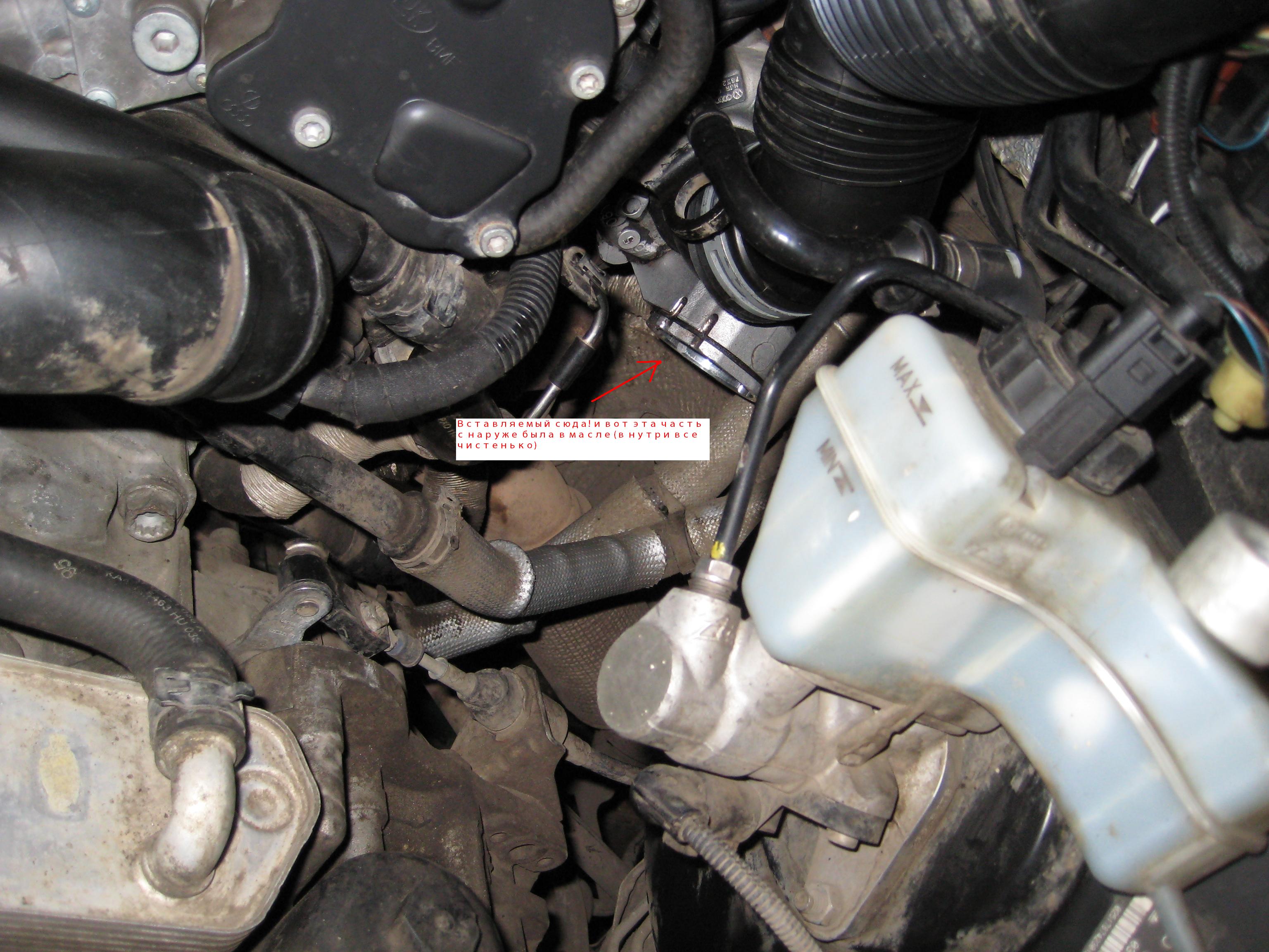

Масло в куллере должно быть, грамм 100. По моей фотке скажи где течёт. Ну свою сходи сделай.

Вот этот, нижний патрубок куллера. Должен быть немного в говне.

Да, он. На нем капли масла сверху в районе хомута. Да и сам весь в масле.

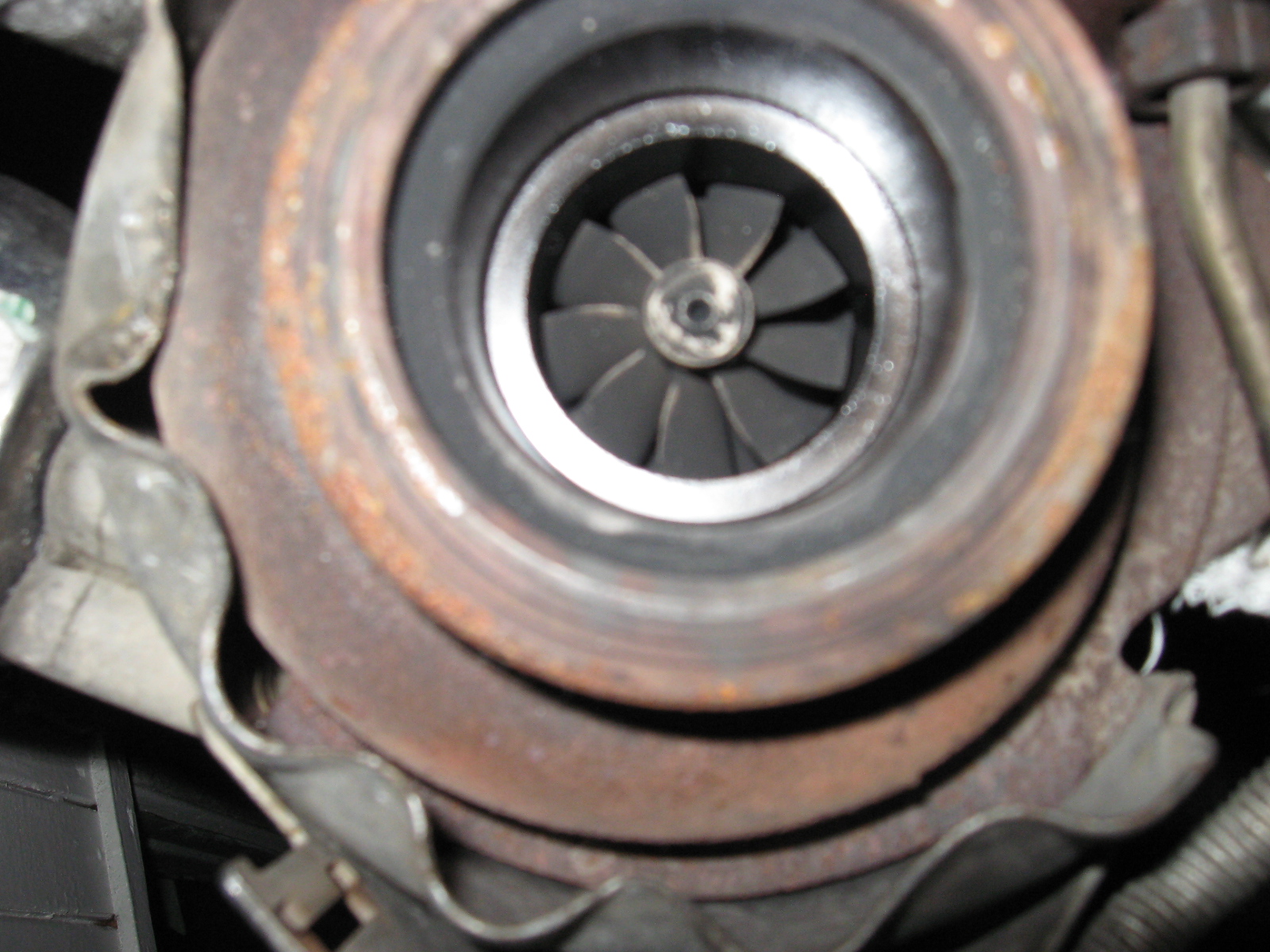

Фотай турбу со всех сторон. Будем смотреть.
