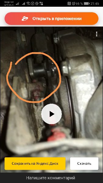

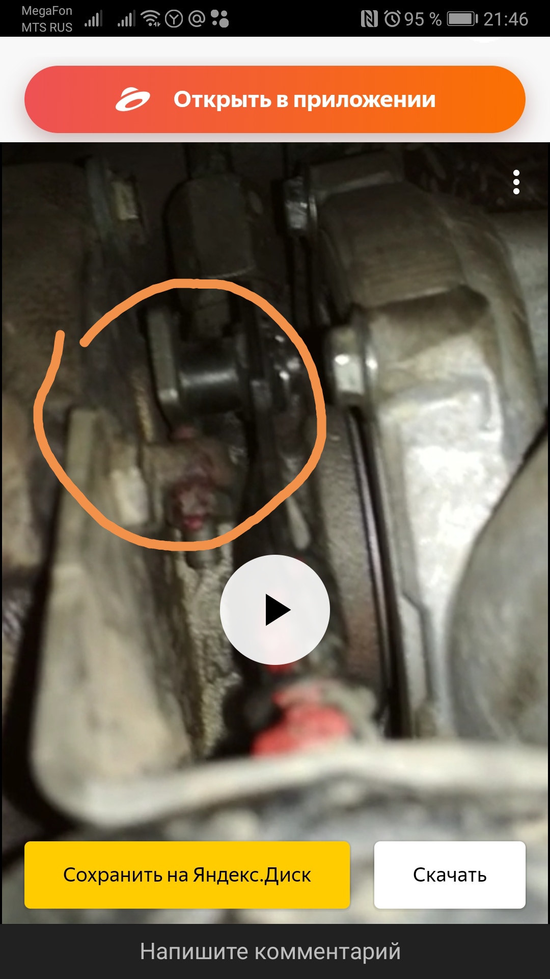

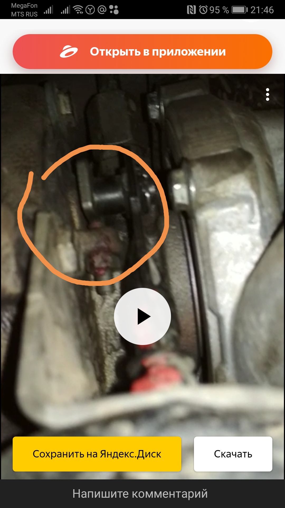

Вообщем сделал процедуру(тест в базовых..) в двух вариантах.. для сравнения:
1.С шлангом на прямик от вакуумного тройника к клапану 75. (обратный клапан который после тройника тоже убрал.)
2.С обычным подключением вакуумных трубок.
Заснял все на видео и записал логи. Выкладываю по очереди.
Только шток маркером пометить не удалось. Красная краска на нем - это заводская пломба.

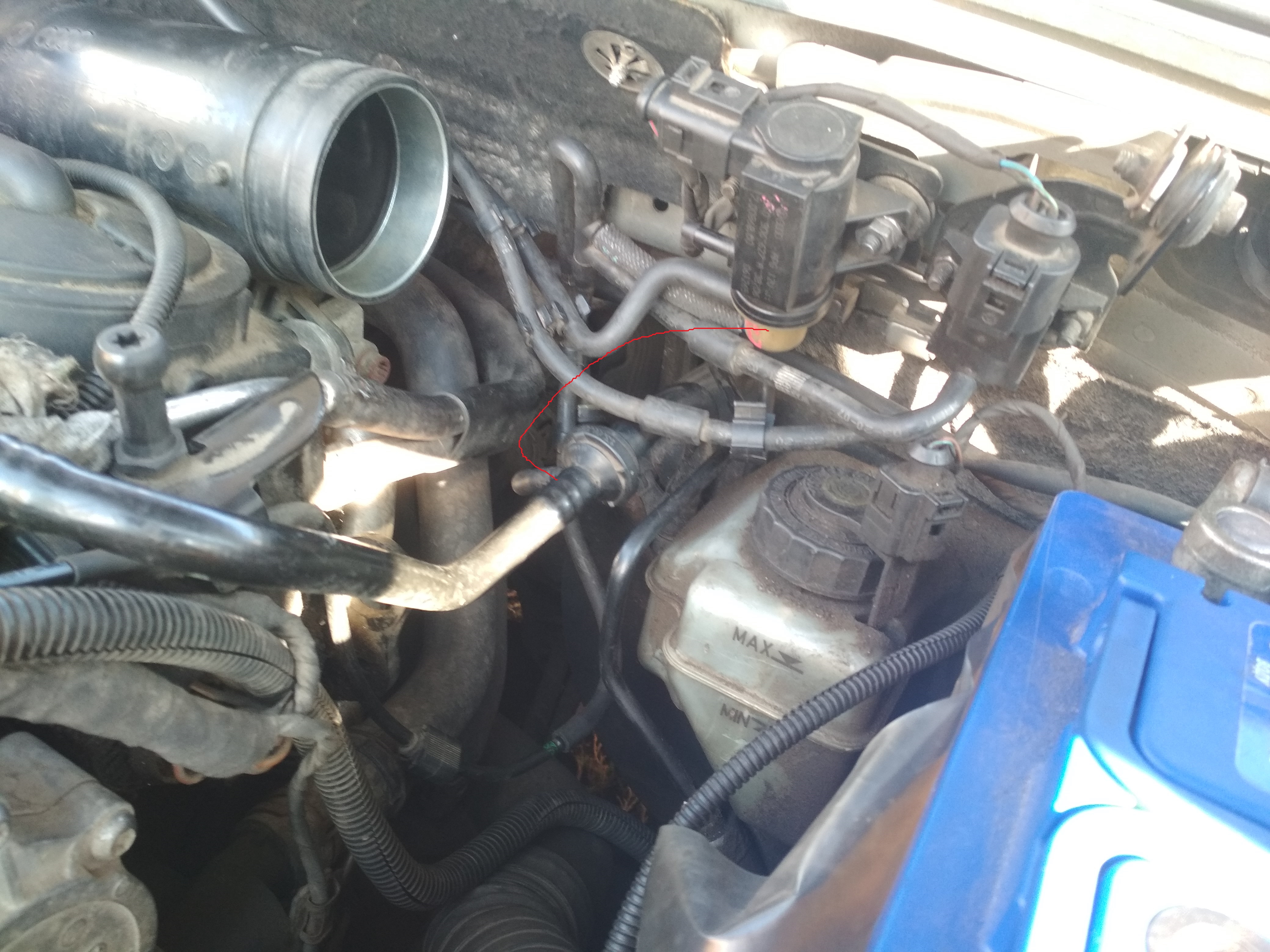

Вот фото как подключил напрямую к клапану 75:
https://yadi.sk/i/D7OQN4ZkOCMHhg
Запись лога:
https://yadi.sk/d/BvMR0vRnl6puyQ
Запись видео (когда скважность переходит на 5% помощник подает звуковой сигнал - бибикает):
https://yadi.sk/i/3aOBAai_du5Vng
Запись лога:
https://yadi.sk/d/IJ8zH-3bJ0pMCA
https://yadi.sk/i/uJ8Kg4bWrWJzMQ

Сообщение kondratva » 07 окт 2019, 21:36
Без клапана работать не будет, шток будет дёргаться взад перед. Как я и говорил основная задача была убедиться в упоре штока в ограничитель. Ты как раз этим я так понял и пренебрег. Дальше гадать бесполезно. И все эти логи ни о чем не скажут, пока не поймём положение геометрии

Сообщение ZZtop » 07 окт 2019, 21:38

kondratva писал(а):Клапан должен греться. Без обратного работать не будет, тандем качает рывками же, нет ресивера. А что за нелепые дергания штока при запуске? Ель гато и автор-нормальное положение штока какое? То есть у меня на свав при подаче вакуума шток выталкивается из актуатора. У вас также? Или втягиаается?
Если не ошибаюсь, то когда заводишь - втягивается.
Вторая часть роликов, где вакуумные трубки соединены как было. Там обратный клапан стоит на месте.

Сообщение kondratva » 07 окт 2019, 21:49
Вот этот момент-это скважность 95проц и максимальный наддув? Сколько буста в это время? В это же положение ещё шток встаёт на хх после запуска мотора. Палцем/пассатижами шток ещё подвинется или уже упёрся?

Сообщение ZZtop » 07 окт 2019, 21:55
kondratva писал(а):Вот этот момент-это скважность 95проц и максимальный наддув? Сколько буста в это время? В это же положение ещё шток встаёт на хх после запуска мотора. Палцем/пассатижами шток ещё подвинется или уже упёрся?
Посмотрел по видео. Да это 95%.. потом помощник бибикает когда 5% и шток выдвигается.
Потом в конце теста когда возвращаюется на хх - шток втягивается.
По моему шток двигается от упора и до упора.
Но с запаздыванием относительно газа.

Сообщение kondratva » 07 окт 2019, 22:03
Да наплюй на газ то) мозг сам знает когда подвинуть. Сколько давки было при этом? По прежнему 1 бар? Если да, то я все же настаиваю на повторной опрессовки. Дыр не будет-ковырять турбину. Чудес не бывает. Сейчас она у тебя в положении макс буста не может надуть сколько просит мотор. И точка
