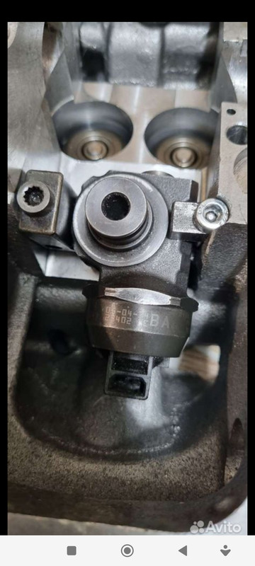

Во....а посадочные места в колодцах фрезеровать инструмент у Вас есть? не так все просто...думаете поменял медные кольца, прокладки и готово? Не...не все просто...
Re: Заклинил двигатель 2.0 tdi BMP
Сообщение tatarin545 » 11 авг 2024, 20:22
Я их не снимал только из за того что головки сплайн М6 не было, даже на базах где автозапчасти тарятся нет, мне товарищ заказывал оттуда вдвое дешевле чем в том в валдбирисе. Пришлось в ВБ заказать, сегодня вечером забрал.
Про эти колодцы я в курсе, при покупке данной машины у меня дымело получше КАМАЗа, благо хороший мастер Олег у него дизель центр в г.Можайск , выявил данный недуг, оказалось что форсунку неправильно установили он прослаб и разболтался и разбил посадочное место, он мне его исправил, и другие форсунки тоже перезатянул, помню даже за работу взял дороже.
Вот по этому я их и боюсь выдергивать, не знаю как он там исправлял колодец это во первых.
В вторых у меня мотор уже вскрывался, т.к. были метки белым маркером на шатунах и стоит прокладка ГБЦ две дырки, почему вскрывали мотор хз, но маслосъёмные колпачки не дубовые.
Инструмента на колодцы нет.

Выход из ситуации, проточка и гильзовка данного колодца или установка втулки.
Самый ближайшая по Авито услуга для меня это г Тамбов, гильзовка 1го колодца 2500 рэ, а зенковка места где медная шайба ложится это пустяки, в озоне продаются фрезы 2600 комплект.

Ответ по ихнему прайсу.
Здравствуйте.2500 одна втулка под насос форсунку . 1500 одно дополнительное крепление. Обработка дна "колодца" 100 руб. одно место .Замена направляющей втулки, её развёртывание и прирезка седла клапана с нашей втулкой 1000 одно место. Втулка Metelli(Италия) Восстановление резьбы ( ввертыш из хорошей стали, не гужон, не пружинка) 1000 одно место. Фрезеровка плоскости 1500. Мойка ГБЦ 800. Опрессовка системы охлаждения 2000.

Разбивает же противоложную сторону винта крепления форсунки, из за чего придумали его крепить на два винта с двух сторон, после чего эта проблема уходит. Соответственно они это могут сделать и все остальные работы по ГБЦ
Вот как это организовано.

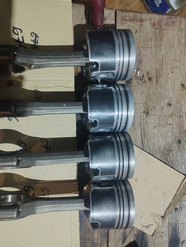

Приехали мне поршня б/у номинал. У нас номинал указан на поршне оно равняется 80.95мм. так же есть маркировка 1/2 т.е. поршень ставится на 1 или 2 цилиндры а поршни маркировкой 3/4 ставятся соответственно на 3 или 4 цилиндры, всему виной отливы под клапана они на БМП зеркально расположены. Т.е. 1.2 цилиндры зеркальны к 3 и 4 цилиндрам
Поршни пришедшие по качеству лучше чем мои даже по антипригарному покрытию видно.
Поршни с шатунами и пальцами все проверил и подогнал под 0, т.е. все одного веса 1478гр если не ошибаюсь.
Вот здесь 2 правых новые

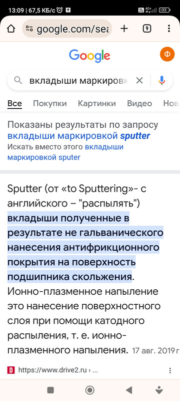

1. Покупаем шатунные вкладыши от Туарега, они дешевле по моему на 1.5 тыщи, бонусом остаётся 1 комплект вкладышей на шатун.
2. Он. 2х видов те что имеет железный вид с надписью Spytter , они ставятся на верх, они изготовлены супер-пупер способом, поэтому такие дорогие.
Изображениезагрузка фото
Они затягиваются 30 кг +90° доворот.

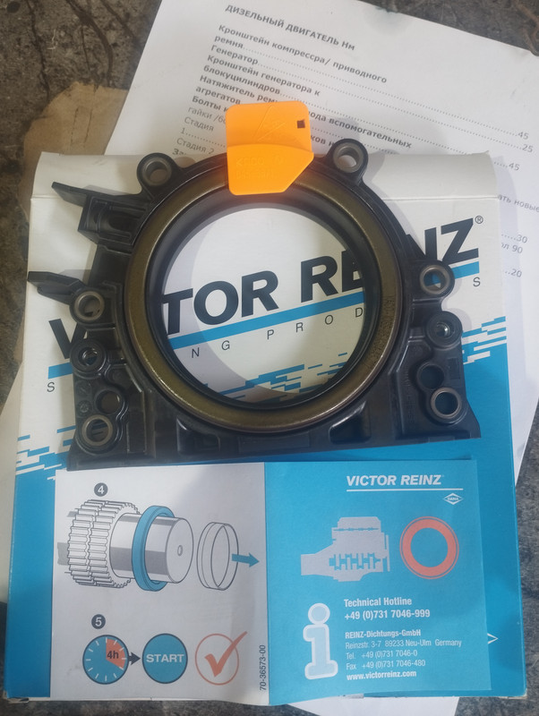

Как ставятся задний сальник в интернете дофига информации.
Надо быть полным рукожопом чтобы покупать специальную приспособу.
Поставил 1й поршень на Вмт и поставил сальник и магнитное кольцо
Передний сальник там без секретов.
Сам сальник имеет пластиковую обойму с которого оно плавно сползает на вал.
Остальное вот так

И так ГБЦ съездило в г.Тамбов , где гильзанули колодцы, установили новые направляющие, прирезали сёдла, обработали колодцы форсунок и поскольку при откручивание 4й форсунки болт просто отломился, чтоб не думалось и не гадалось его завтулили.

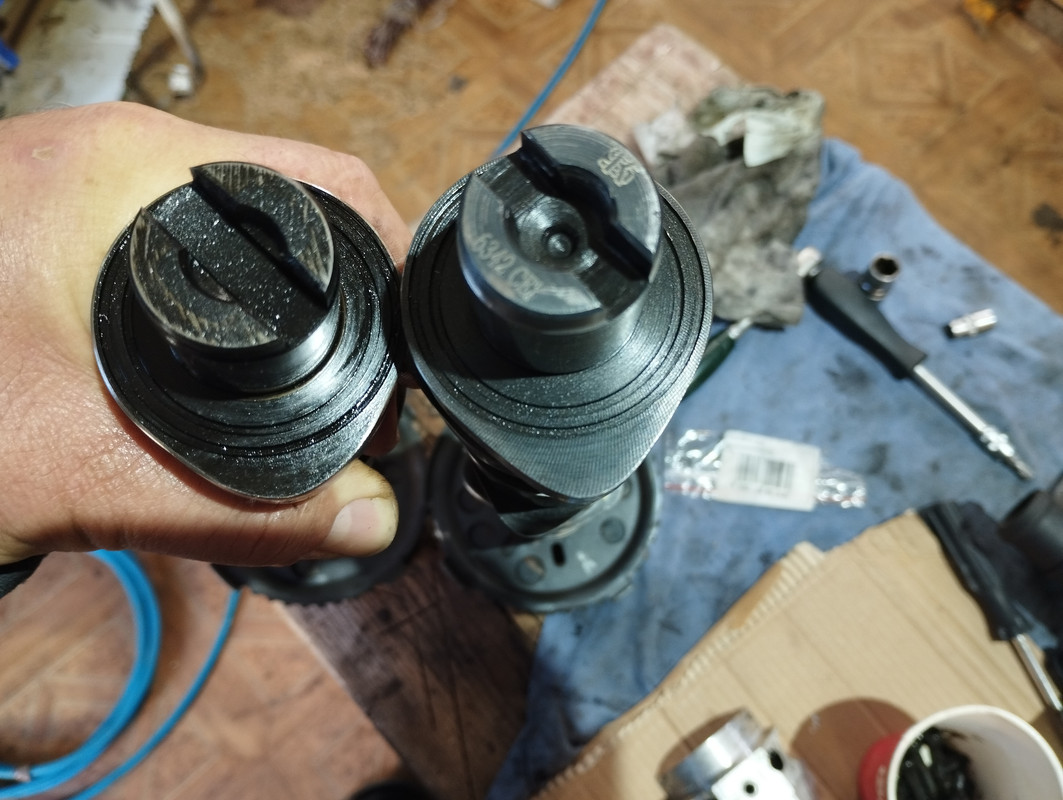

Распредвал под замену, нашел Кольбеншмит в отличном состоянии, высота кулачков у всех и впуск и выпуск 62.2 мм примерно если не ошибаюсь, забыл уже, если сравнить с моими где впуск был 59.с копейками разница в 3 мм, т.е. клапана впуска будут открываться на 3мм больше, наполняемость цилиндров улучшиться соответственно мощность тоже.
Гидрокомпенсаторы все 8шт INA, сначала хотел поменять только 4, а потом подумал фиг с ним дозаказал ещё 4 шт
Для сравнения по распредвалу мой слева
