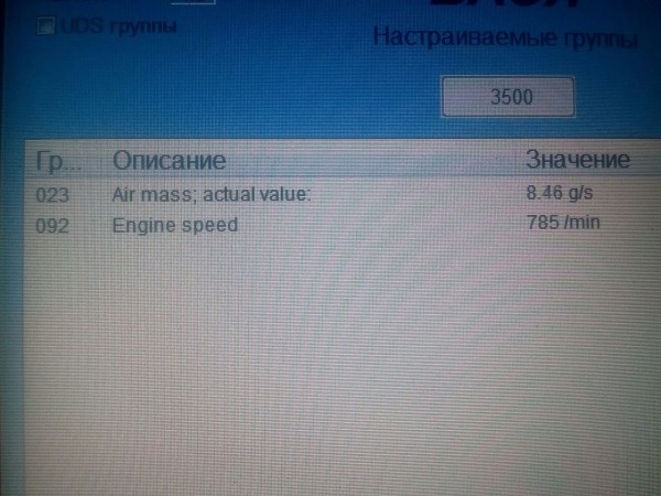

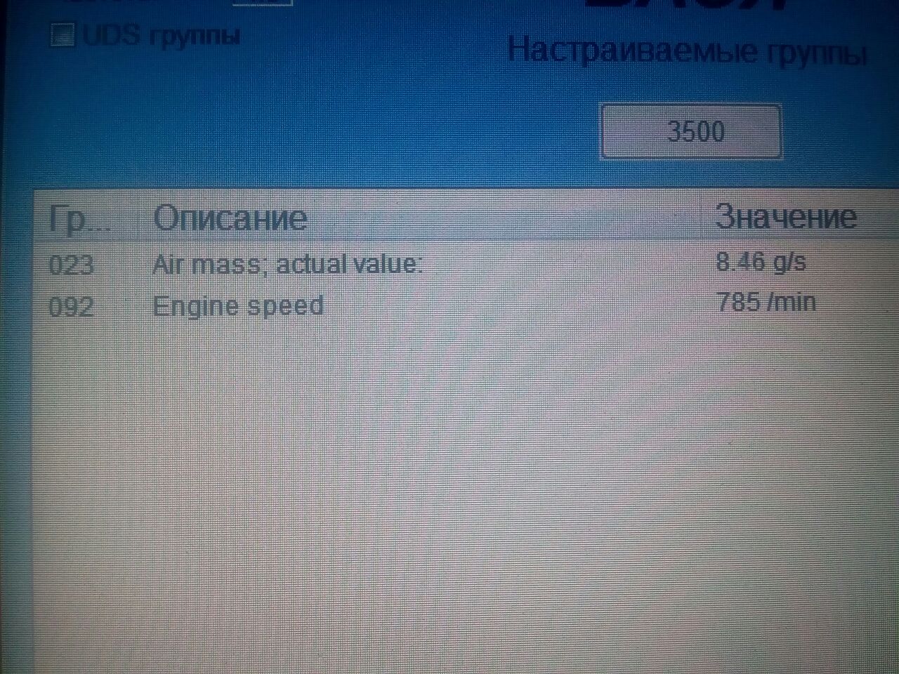

Сообщение dem-aleksandr » 19 апр 2017, 15:39
Удалил вчера сажевый и заблокировали EGR ,значительные колебания в тяге пропали , не знаю с чем это было связано . При прошивке компьютера , специалист посоветовал обратить внимания на расход воздуха , он увеличен ! Как раз неделю назад загоралась спираль (ошибка воздухомера ). Кто сталкивался с такой проблемой ?
