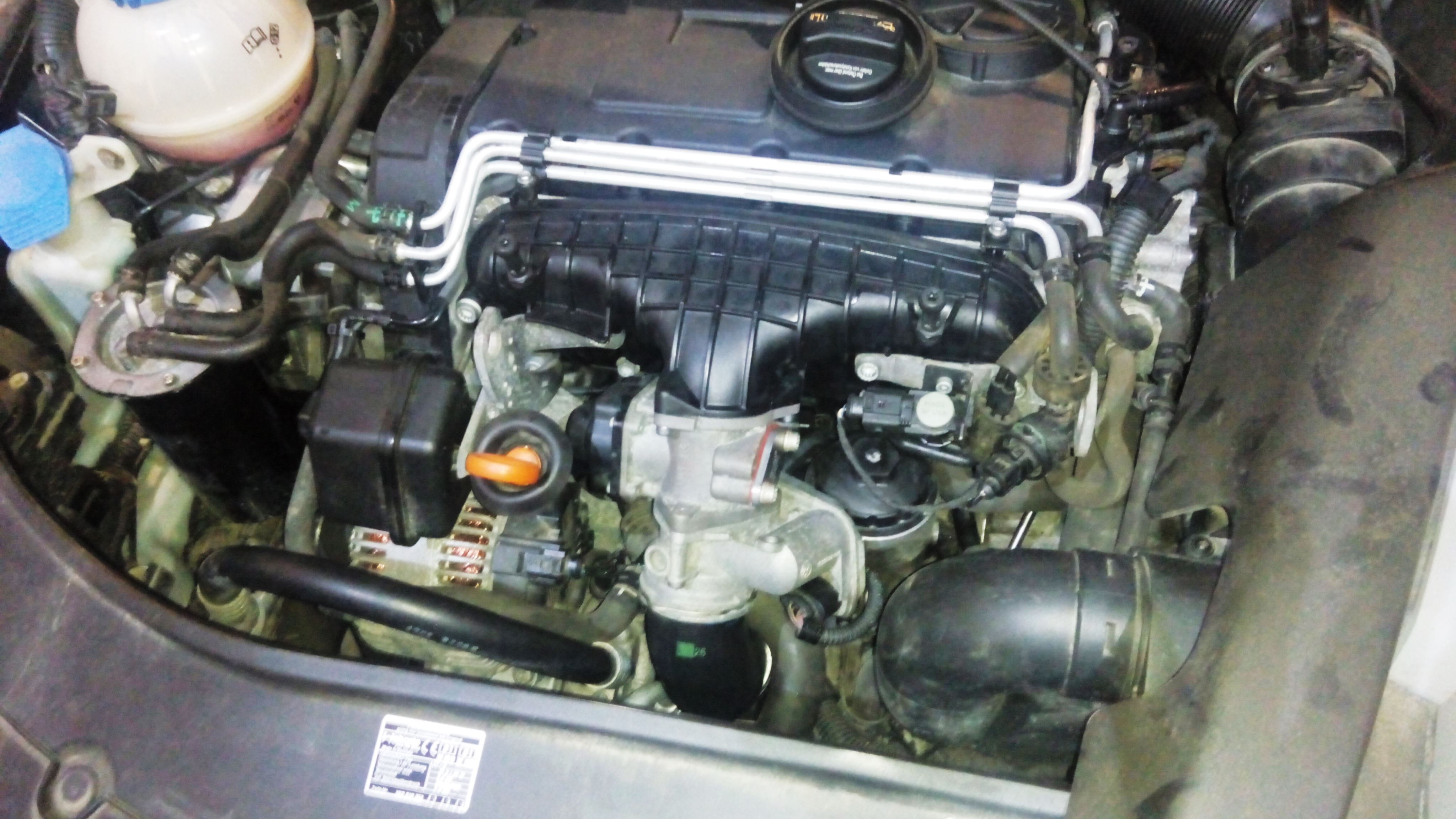

BKP давит масло, ставим диагноз по фотографии ))

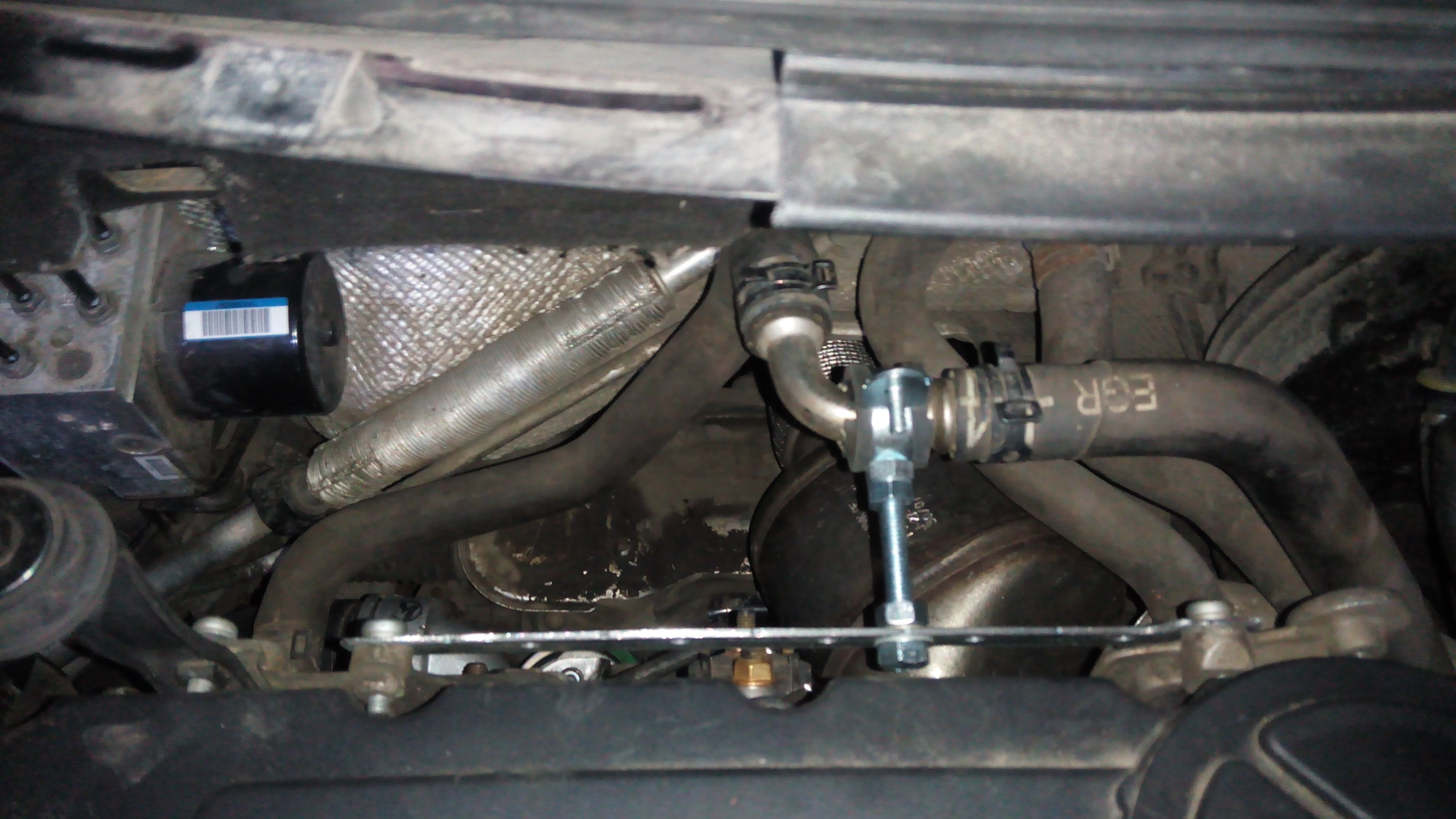

Сообщение DJI » 14 июн 2018, 09:19
orsha5 писал(а):Здравствуйте,подскажите для чего удаляете радиатор егр ?И где этот радиатор ?
А нафиг он нужен, если ЕГР программно отшит и физически заглушен. Мало ли прогорит еще. Да и турбину теперь легко снимать:-)
Радиатор стоит сзади двигателя, вверху над турбиной. Полистай форум, есть тема удаление ЕГР на BKP.
Теперь у меня так заместо радиатора
И вот так, спереди
Ну и вихревые заслонки удалил коллектора. Как и у всех, у меня уже кусочки на оси болтались.
