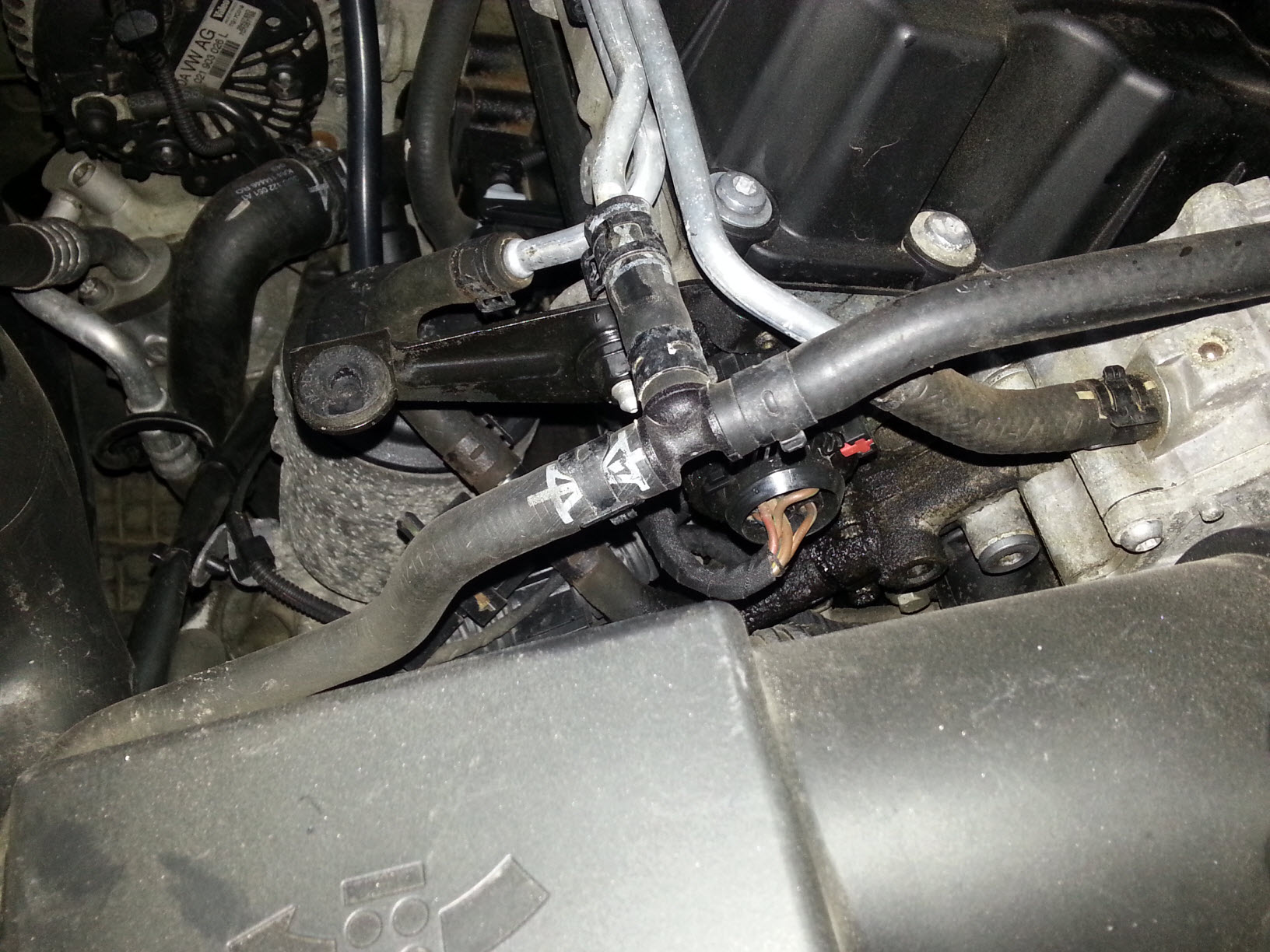

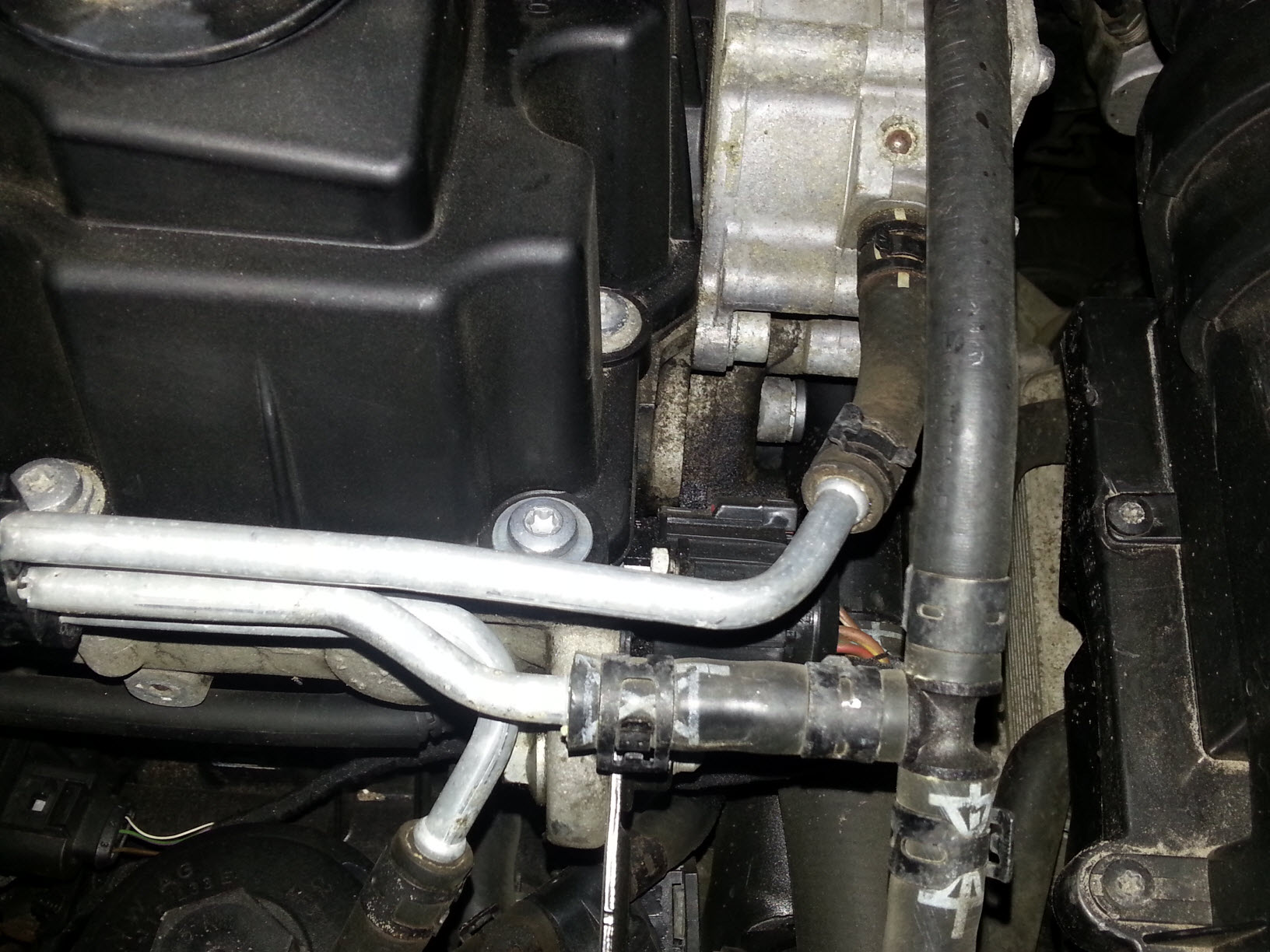

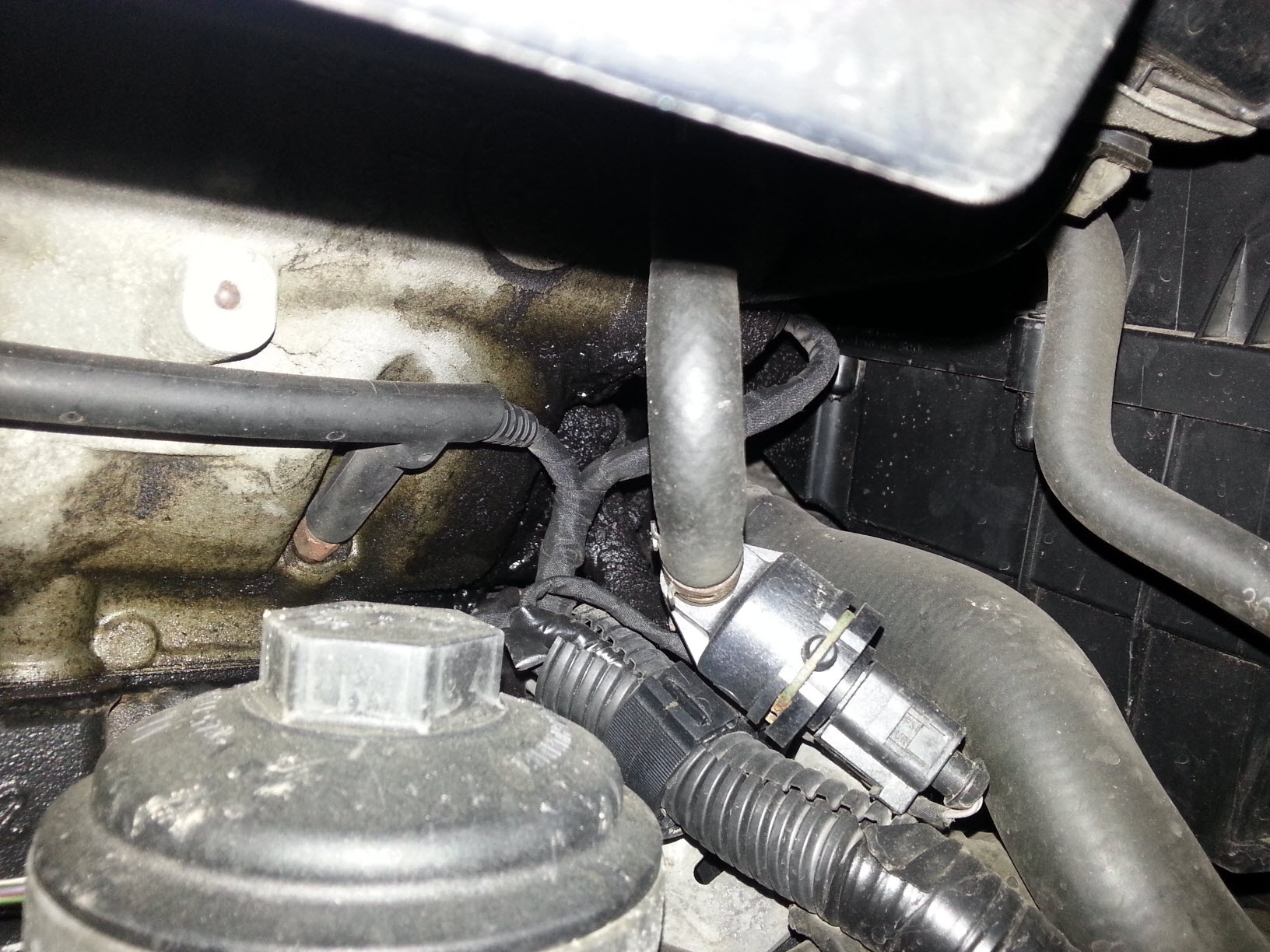

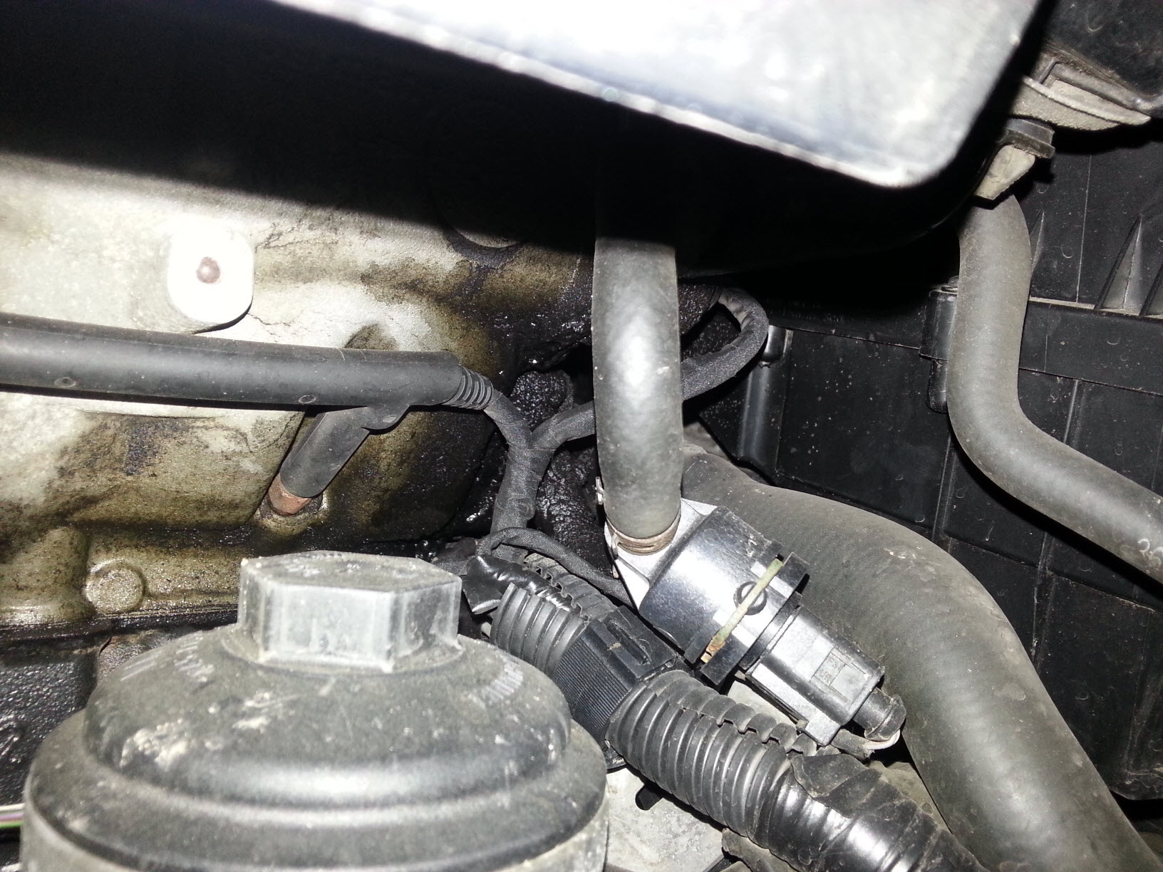

Всем доброго времени суток. Столкнулся с той же проблемой...вчера вечером похолодало до -2, при запуске движка сообщение бортовика что мало антифриза....проехал 10 км до гаража, долил G12+ чуть выше метки MIN. Покапался в гараже, поехал домой....через 15 км на светофоре заметил небольшой пар (или дымок) из под капота...на стоянке особо разглядеть ничего не удалось (было уже поздно и темно). Утром пришел - антифриз ушел снова ниже метки MIN, на холодном движке испарений не было....проехал 10 км до работы - снова пар из под капота.....датчик температуры мертво на 90 град (знаю что это неточное показание, точную температуру ОЖ надо через климат смотреть, но не знаю каким макаром)...из глушака сладковатым не дымит...думаю про патрубки или радиатор (теплообменник)....подскажите с чего начать.
