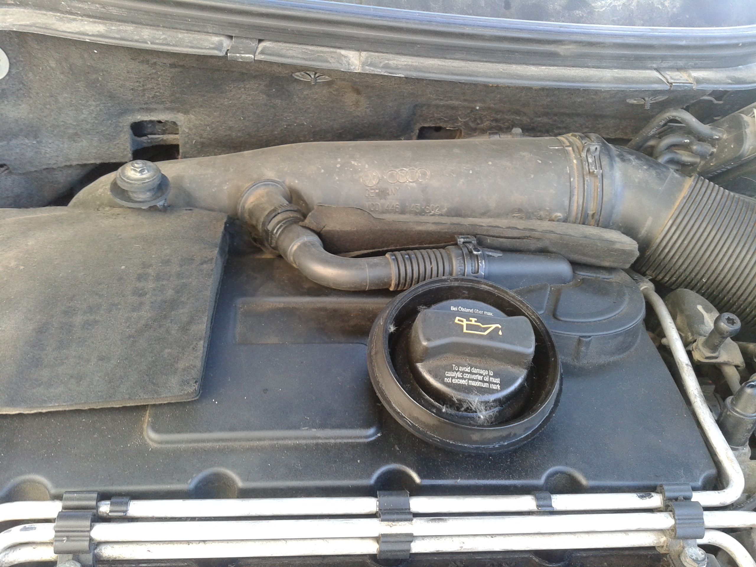

Сообщение sema161 » 17 июн 2013, 20:56
клапана нет

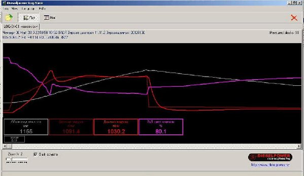

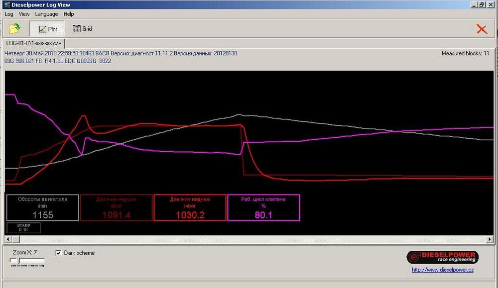

1. Для начала старый лог, еще на проблемной турбине. Красный график - это актуальное давление, зеленый - расчетное давление, сиреневый - положение педали газа, серый - обороты двигателя. Все картинки кликабельны.
На этом графике четко видно, что турбина дует по максимуму (максимум это 2600мбар, ограничено прошивкой) уже на 2000 об/мин. И актуальное значение давления сильно больше расчетного (передув). Ну и как следствие отключение турбины (спиралька).
2. А вот графики с новой турбины. Проехался с тапкой в пол два раза. Первый раз - первые два графика. Второй раз - третий и четвертый. Здесь красный и зеленый графики практически идут в ровень, т.е. актуальное давление близко к расчетному. Максимум на что надулась турбина это 2400 мбар. Ошибок ни каких не возникло (тьфу три раза).

Re: 000564 ошибка - передув турбины, 2.0 BKP
Сообщение pashustic » 05 июл 2013, 23:20
Ну и логи! :shock: :D Сделай плиз 11 группу и никакой другой!!Вот какой должен быть лог!!ВСе кривые четко показаны. Ждем идеальностей! Спасибо ! :)
у меня как видно на графике турба дует с запозданием и клапан N75 ( заменен) также не с идеальной кривой :? Сча бьюсь над этим!
Досточно одной группы для анализа
Для анализа работы клапана егр + 3 группа!! Никакие другие не нужны. ИМХо!
Сообщение pashustic » 05 июл 2013, 23:48
Все посмотрел!!Мне интересовал разгон до 2100 тыс. Он такой же как уменя! Значит турба дует также ( что комп запросил ,столько и надула) , как твоя идеальная. Копаем дальше :?
Понравилась кривая срабатывания клапана N75. Наблюдается правильная пропорциональность в процентаже!!
Я понимаю что турба новая , но логи снимаются до 4 тыс. И чуток позжа жмется стоп. Для чего срауз?? А что бы увидеть как клапан N75 откроется резко , так называемый провал в его кривой! В любом случае СПАСИБО. Буду ломать голову дальше!
