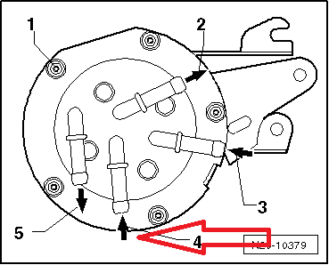

Мотор bmp. Ошибки не показывает. Снял патрубок и включил зажигание. Не идёт горючка. Это значит насос?
VW PASSAT VARIANT B6 TDI 2.0 140 сил. 2007 год. Мотор BMP. DSG.

Сообщение Daniliv » 29 ноя 2015, 00:30
Qazak208 писал(а):Снял патрубок и включил зажигание.
Может все таки шланг, где сняли на фильтре? Какой из них

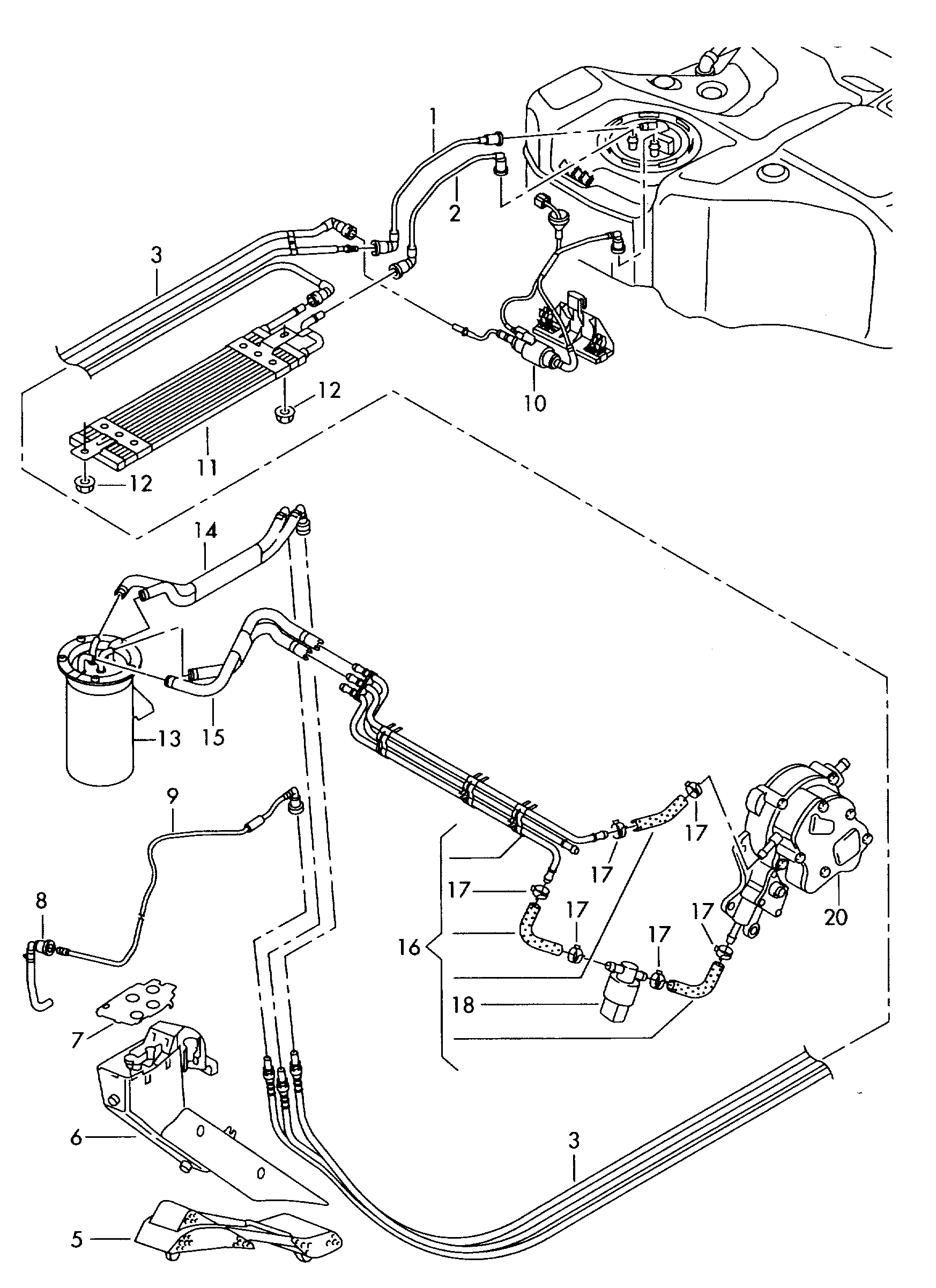

Сообщение Daniliv » 29 ноя 2015, 00:35
Какой из них

Сообщение Qazak208 » 29 ноя 2015, 09:40
На первой странице этой темы есть фотка. Снял тот патрубок, что со стрелкой

Сообщение Юра Криков » 29 ноя 2015, 11:14
Qazak208 писал(а):На первой странице этой темы есть фотка. Снял тот патрубок, что со стрелкой
Либо сам насос,либо нема питания к нему.Дружище,дЫк в этой теме всё описано.

Сообщение Daniliv » 29 ноя 2015, 12:47
Этот?
