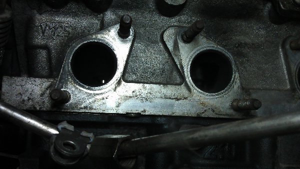

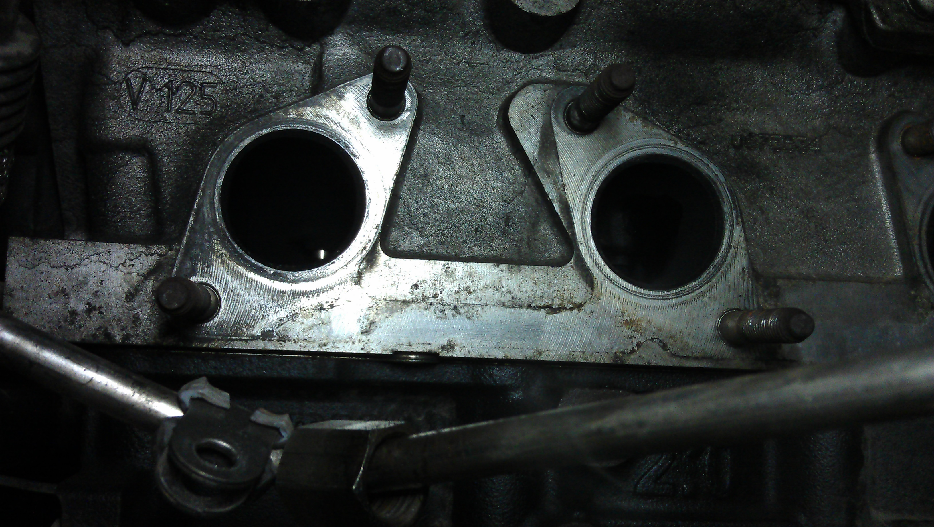

подскажите пожалуйста, думаю что свист издает турбина и решил отправить ее в ремонт, снял ее и увидел, что в 3 цилиндре(вып. окне) чуть "мокро" в остальных окнах все сухо, стоит ли по этому поводу заморачиваться? должно ли так быть? Спасибо!

Сообщение Ашотик » 24 сен 2013, 00:15
Откуда свист взялся?)Рывок ведь был?

Сообщение pawok » 24 сен 2013, 07:52
свист был всегда, думаю он как-то связан с рывками т.к рывки идут как раз на оборотах, когда идет свист. Ща турбину отремонтирую отпишусь шо да как.
