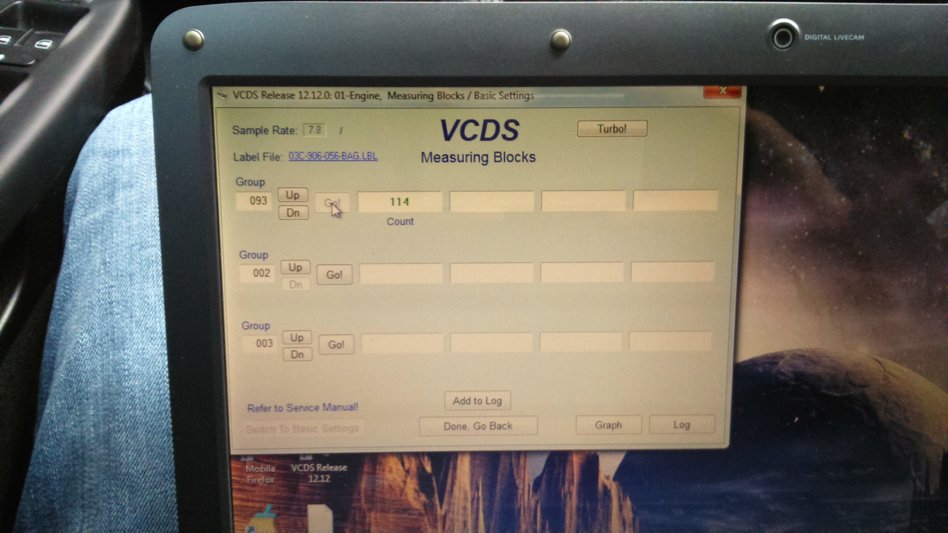

Сообщение andru07 » 17 фев 2015, 20:07
Подскажите пожалуйста, у меня Passat B6 1.6 FSI BLF 2005г.в., 115 л.с. начитавшись форума купил шнурок VAG COM 12.12 VCDS, подробных мануалов не нашел делал интуитивно так как все на английском. Вчера решил проверить угол натяжителя цепи грм зашёл в: 01 Engine потом в Meas. Blocks - 08 в окошке Group ввёл 093 и кнопку Go!
Машина была заведена, температура 90.
Получил такой результат на фото:
Подскажите, может я что то делаю не так?
Последний раз редактировалось andru07 17 фев 2015, 20:41, всего редактировалось 2 раз(а).

Re: Замена цепи/натяжителя и показания vag com
Сообщение andrei7077 » 17 фев 2015, 20:20
andru07
Вы читайте про какой мотор речь идет, у вас вообще атмосферник и 1.6, а тут тема про 1.8-2.0 ТСИ

Сообщение andru07 » 17 фев 2015, 20:36
andrei7077 писал(а):andru07
Я извиняюсь, но название темы - Замена цепи/натяжителя и показания vag com, так что комментарий лишний, я пишу по теме.
У меня на движке цепь, а не ремень, поэтому подскажите по теме, как определить для моего движка угол натяжителя грм?

Сообщение andru07 » 24 фев 2015, 00:10
andru07 писал(а):Подскажите пожалуйста, у меня Passat B6 1.6 FSI BLF 2005г.в., 115 л.с. начитавшись форума купил шнурок VAG COM 12.12 VCDS, подробных мануалов не нашел делал интуитивно так как все на английском. Вчера решил проверить угол натяжителя цепи грм зашёл в: 01 Engine потом в Meas. Blocks - 08 в окошке Group ввёл 093 и кнопку Go!
Подскажите пожалуйста, знаю что и на 1.6FSI и 2.0FSI цепи меняют, ну неужели в VCDS нужный показатель нужно смотреть в другой группе?

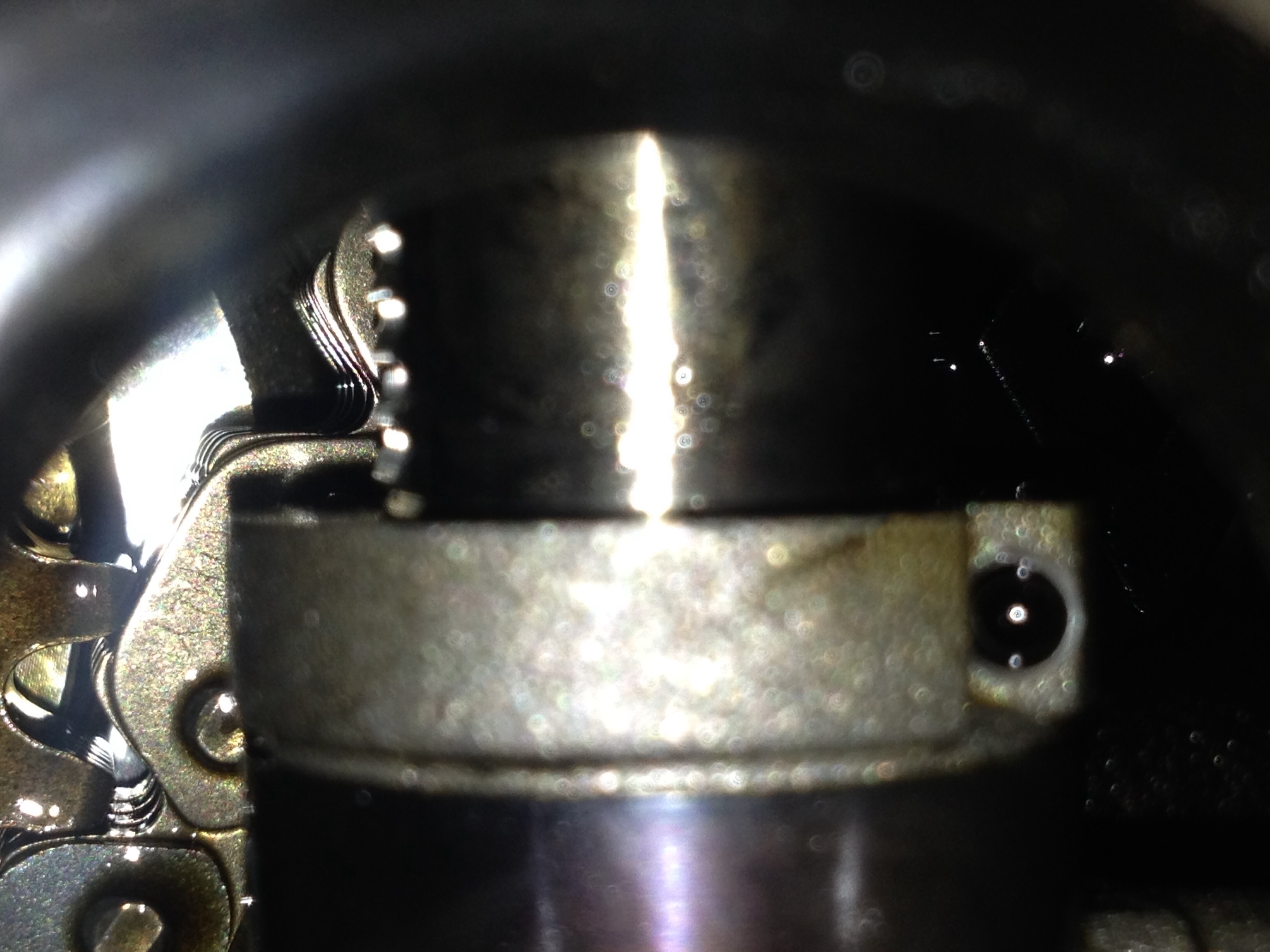

Сообщение Asich83 » 25 июл 2015, 17:12
Ткните меня пожалуйста носом, по какому именно месту по фото определить на сколько вылез натяжитель, и сколько допустимо?

Сообщение Pool » 28 июл 2015, 11:10
Asich83 писал(а):Ткните меня пожалуйста носом, по какому именно месту по фото определить на сколько вылез натяжитель, и сколько допустимо?
Лучше всего проверить ВАГ комом смещение градусов (093 группа измерения). Более трех минус, можно даже не смотреть натяжитель.
Слевой стороны мотора из-под подкрылка есть технологическое отверстие снять заглушку и сфотографировать натяжитель. Все будет видно как вот на ото https://www.drive2.ru/l/4489089/
Сообщение andrei7077 » 28 июл 2015, 19:44
Pool
показания ваг-кома это вообще лажа. По ним даже косвенно не стоит оценивать растяжение цепи, тем более при натяжителе нового образца. 100 раз уже встречал вылезщий натяжитель 4 и более делений, а в 93 канале 0.00. Самая объективная оценка - это ВМТ и глазом в лючок зыркнуть

Сообщение Pool » 29 июл 2015, 10:31
andrei7077 писал(а):Pool
Ну речь идет пне про новый натяжитель то. Плюсиком желательно валы синхронизировать для все полноты картины с цепью.

Сообщение andrei7077 » 29 июл 2015, 10:34
Pool
на старом натяжителе картина через ваг-ком еще более ужасная. Это очень очень косвенный показатель и на 60000 км уже стоит заглянуть в окошко- это касается машин до 2012 года выпуска. На новом натяжителе даже при сильно растянутой цепи- перескока не будет

Сообщение kii90 » 03 авг 2015, 16:30
добрый день!
Прошу прощения, но мне кажется, что и на атмосферных можно посмотреть растяжение цепи в группе 93. У меня 2.0 FSI и в 93 группе значение -3,5 на холодную, на горячую -4. У нас же в моторе справа идет межвальная цепь, помимо ремня ГРМ, я так понимаю в группе 93 и пишется значение растяжения межвальной цепи, если я не прав, прошу поправить меня.
Спасибо!
