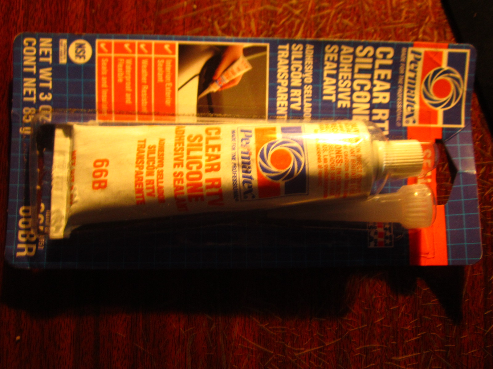

Сообщение Юра Криков » 16 июл 2014, 22:00
Димас,есть такой -
можа подойдёт? Если не поздняк метаться ;) На када операция назначена?

Сообщение SEAT » 18 июл 2014, 09:06
спасиб,юр.вчера у кореша в машине нашёл тюбик.абро серый 999.возьму его.
