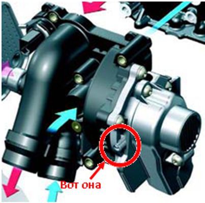

Сообщение Даниил1988 » 21 дек 2016, 17:25
Подскажите номера уплотнительных колец на патрубки которые на фото, на верхний и нижний, они одинаковые?

Re: Течь помпы. Система охлождения. Дв. V 1.8 TFSI (BYT, BZB).
Сообщение Даниил1988 » 21 дек 2016, 17:27
wht001688 этот, они одинаковые на оба пластиковых шланга?
