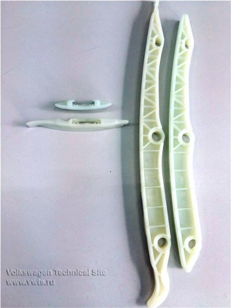

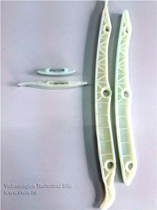

А еще вот такие модные успокоители нашел
06K109469N верхний
06K109469M Правый
Это последняя усовершенствованная ревизия?? Или от другого мотора?

Re: Замена ГРМ 1.8 Tsi BZB Список обновленных деталей.
Сообщение Дмитрий459 » 04 янв 2018, 23:49
Это не усовершенствованы-Это от новых 2.0
Но можно и на 1.8 поставить их
Сообщение Дмитрий459 » 16 янв 2018, 16:49
Там особо не поменялось ничего..
Как выше уже писали можно от нового 2л поставить 2 планки.
Хотя старые номера их на 1.8 тси не отменялись

Сообщение Мирослав » 17 янв 2018, 20:49
Возьмите лучше планки с 2.0 мотора, мне очень нравится, как они облегают звезды.
