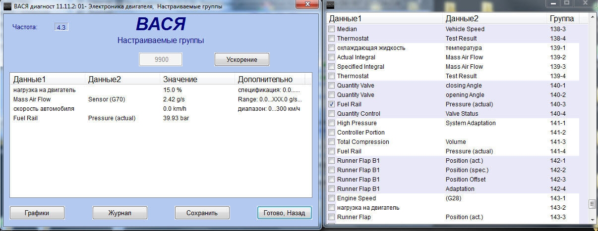

kop
Как на одном графике показать давление и положение педали газа?
Это достаточно просто. Выбираем "Настраиваемые группы"
Выбираем сигналы которые нам нужны
Любопытства ради посмотрел свое давление в топливной рампе. На стоячей машине нажал газ в полик. Давление в рампе зависело исключительно от нажатия педали газа. Максимальные обороты на стоячей 4000 об\мин - давление где то 80-90 бар. При дальнейшем нажатии педали газа обороты не росли , так и оставались 4000 , а давление росло. При полностью нажатой педали 150 бар . Пока держишь педаль , держится давление 150 бар. Держал педальку в полу секунд 20 . Давление стабильно 150 бар.
Сообщения: 4391

Сообщение kop » 20 апр 2018, 19:58
Alemania писал(а):kop
Спасибо за ответ!
Положение педали газа - это "нагрузка на двигатель" на вашем скриншоте?
Почему 'При дальнейшем нажатии педали газа обороты не росли, так и оставались 4000 , а давление росло'? У меня обороты поднимаются до 6,500 оборотов, когда срабатывает ограничение.
Почему 'На стоячей машине нажал газ в полик. Максимальные обороты на стоячей 4000 об\мин - давление где то 80-90 бар.'? Почему такие низкие обороты при педали у пола?
'На стоячей машине нажал газ в полик. ... При дальнейшем нажатии педали газа'. Как можно дальше нажать, если уже педаль была у пола?

Re: Опять глохнет. BVY FSI.
Сообщение Alemania » 20 апр 2018, 20:23
ну у меня у умная машина. Нахрена ей на стоячей под отсечку крутится. Пока машина стоит - 4000 об в мин потолок. Выше не раскручивается. Но это не значит что при 4000 оборотах педаль уже полу. Там еще есть куда давить
Забыль ответить
Нагрузка на двигатель это нагрузка на двигатель, положение педали не выводил. Так как не зацикливаюсь на этом
