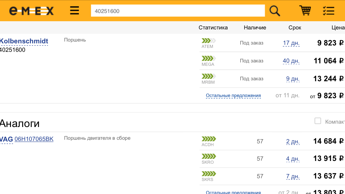

Сообщение Eek » 16 янв 2016, 14:14
serega-g79
На емексе. Было 2 поршня за 25680 и у другово поставщика за 26270. Заказал по 2 поршня. Подтвердили, уже скоро придут. Сейчас у меня емекс кажет цену на них от 13637 за штуку
40251600 нигде нету:(
Но надо помнить что во всех городах цена разная
Зыыж у дилера эти поршни 14,8 за штуку со скидкой предлагали

Сообщение serega-g79 » 16 янв 2016, 15:28
И правда везде цена разная. У нас на емексе есть 40251600 за 11000. Ваг за 15300. Но денег пока нет даже на один. Надеюсь до лета не подорожают.

Сообщение Eek » 16 янв 2016, 16:04
Вот какое предложение у меня
(Партнёр самый дешёвый по Воронежу, даже дешевле чем по клубной карте емекса)

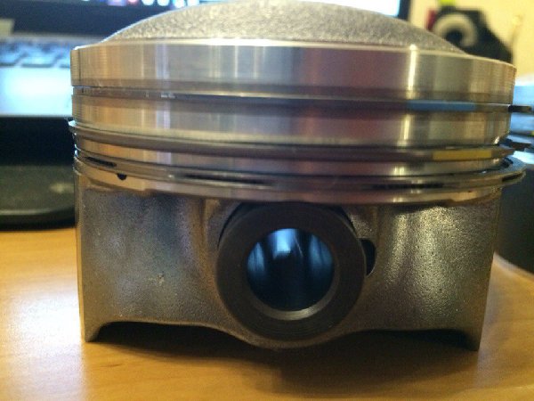

ЗЫЖ пришли поршни оригинал. С прорезями кольца.

Сообщение Eek » 18 янв 2016, 22:29
nhecjdf
ща попробую. Я только сегодня забрал из магазина. Правда, не все запчасти пришли. На сервис записался на следующую среду (хочу на этих выходных на дачу, а на машине жены ехать как то не очень в такую погоду).
Цену объявили от 35 до 50 за работы (типа смотря что делать придется). У дилера делать буду.

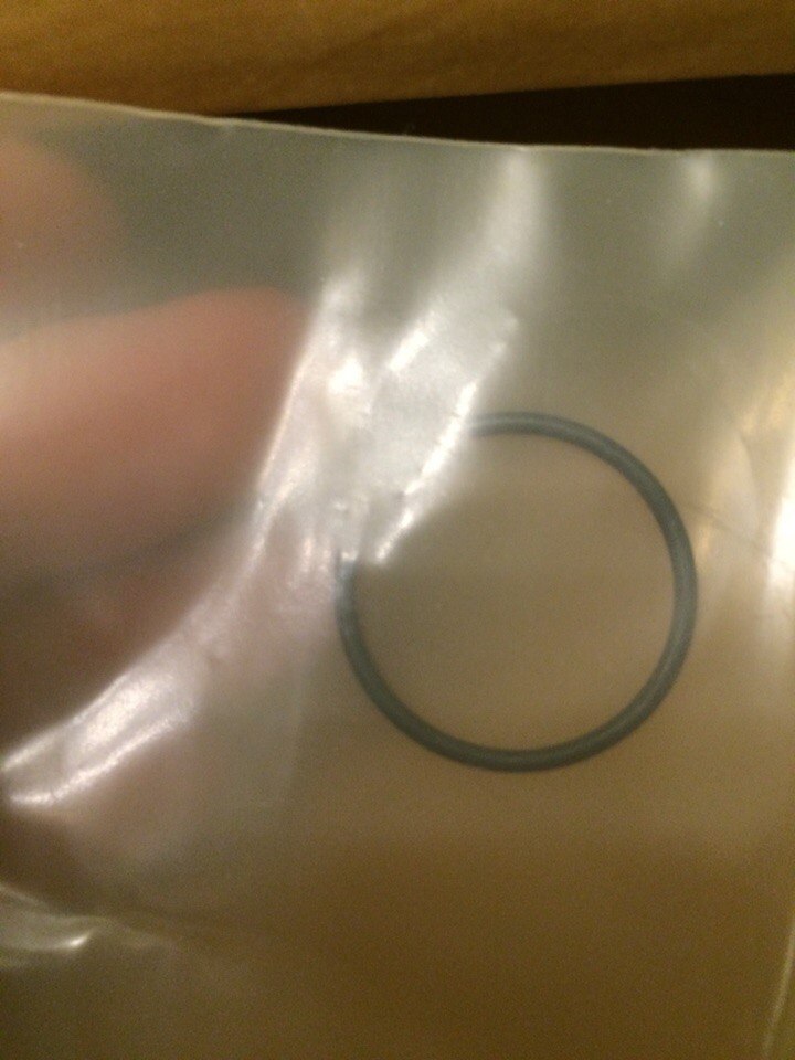

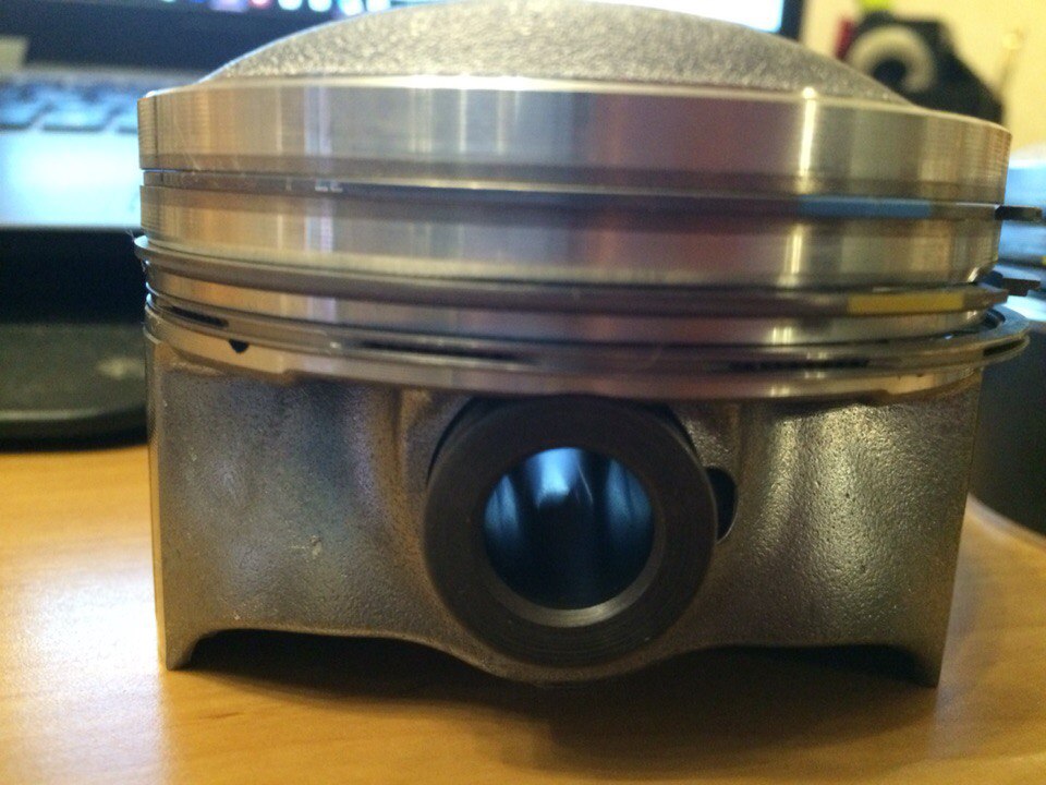

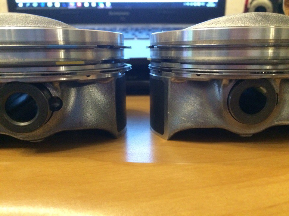

Сообщение Eek » 18 янв 2016, 22:36
Единственное что не пойму - почему в 2х есть вот эта херня металлическая, а в 2х нету (поршни от разных поставщиков - по 2 штуки)
ЗЫЖ хотя, может и есть, просто я ее не нашел может.

Сообщение nhecjdf » 18 янв 2016, 23:01
Eek писал(а):Единственное что не пойму - почему в 2х есть вот эта херня металлическая, а в 2х нету (поршни от разных поставщиков - по 2 штуки)
На первом фото стопорные колечки, должны быть по два штуки на каждый.
Даже если не найдуться, пофиг на них, со старых поршней поставишь.
А вот ценнег на ремонтные работы - ахуевш.й
Посмотри внимательнее, может кто нибудь уже их в поршни воткнул?
Поршни даже очень вери гуд, калечки маслосъемные само то оно что и ннадо.
Очень симпатишные поршня)))))))))
