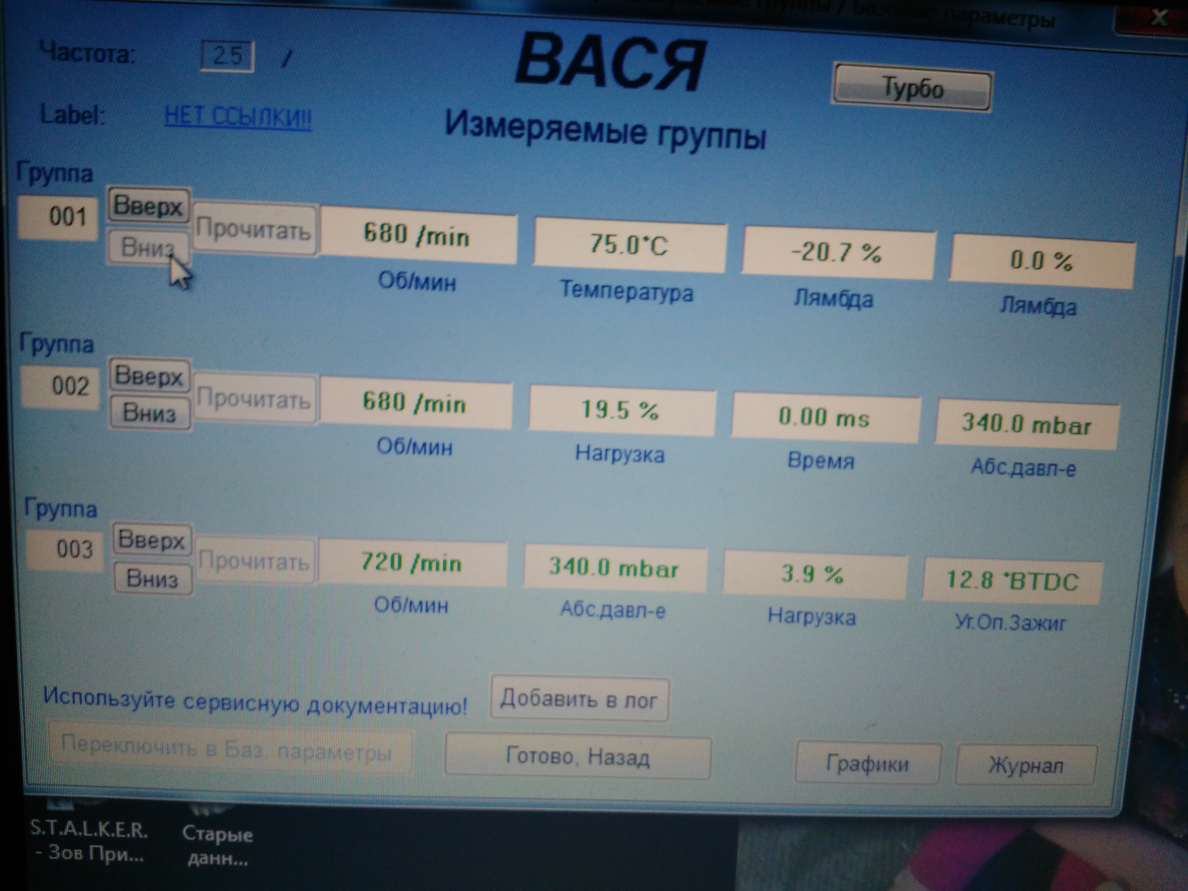

Начитался? Я в сервисе был. И там объяснили, что в идеале процент содержания кислорода в отработавших газах должно быть близко к 1%. Это показания лямбды после катализатора. У меня показывает -4,7% содержания кислорода в отработавших газах. А так как ни того, ни другого нет, то прошивка симулирует это показание. В прошивку заливают это значение. На него и ориентируется первый зонд регулирующий смесь. Кислорода много, вот и льёт первая лямбда бенз ручьем. Поэтому и свечи чёрные.
Кроме авто есть и другие дела. И другое авто. Появляется время и деньги, еду мучить. И пока не домучаю, не успокоюсь. Лучше посоветуйте где грамотную прошивку перезалить можно....
А вот какую коррекцию даёт первая лямбда на выпуске. Это не слишком ли??? Минус 20,7 смесь переобогащена!

sturmmann писал(а):У меня показывает -4,7% содержания кислорода в отработавших газах.
Чтот не совсем понял, что есть, чего нет и чего симулируется. Вообще то, насколько я в теме, эти проценты показывают не содержание кислорода, а насколько надо скорректировать смесь относительно эталонной. И минус показывает, что смесь богатая и надо уменьшить количество бензина относительно расчетного.
Oo Variant 08 BZB 09G APR St1 oO Кольца в фонари!

Сообщение sturmmann » 12 дек 2016, 19:15
Есть перерасход, нет каталиков и лямбды после катализаторов отшиты.
Вот я и писал что бенз льёт ручьём, смесь нещадно богатит. Так как сделать, чтобы уменьшить количество бензина относительно расчётного? И где, откуда берётся это расчётное?
Кстати вот где я обнаружил -4,7%

и я того же мнения. Если показания в плюс, то смесь бедная и мозг ее богатит. А если показания минус, то смесь наоборот богатая и мозг ее беднит.
При рваном сальнике ошибка в мозгах- смесь бедная и коррекция плюс 20 и выше. А при прогреве зимой смесь богатая очень и коррекция в минусе

кислород меряет остаточный в выхлопе и по его количеству определяет параметры смеси- уменьшать подачу топлива или увеличивать. Грубо говоря определяет пропускную способность катализатора.
По первой лямбде определяется именно состав смеси и остаточный кислород, а по второй лямбде определяется остаточный кислород после догорания выхлопа и неитрализации его каталиком. Если каталик забит, оплавились соты, то лямдба косвенно фиксирует это и зажигает чек с ошибкой- низкая пропускная способность катализатора. Обе лямбды работают сообща с мозгами и определяют наиболее эффективную работу ДВС.

sturmmann писал(а):Вопрос: для чего нужны лямбды после катализатора? Какую функцию они выполняют?
Лямбда после катализатора - только для контроля исправности катализатора. Смесь только по первой лямбде.

Re: Пропуски воспламенения по всем цилиндрам. Прошу совета.
Сообщение sturmmann » 12 дек 2016, 23:16
andrei7077 писал(а):sturmmann
Ответ на 5 баллов! Тогда следующий логичный вопрос: Если вторая лямбда отшита прошивкой евро-2 и катализаторы удалены, что определяет остаточный кислород после "догорания выхлопа и нейтрализации его катализатором"??? Ведь этот показатель очень важен! И в идеале каков % содержания кислорода допустим в остаточном выхлопе?
