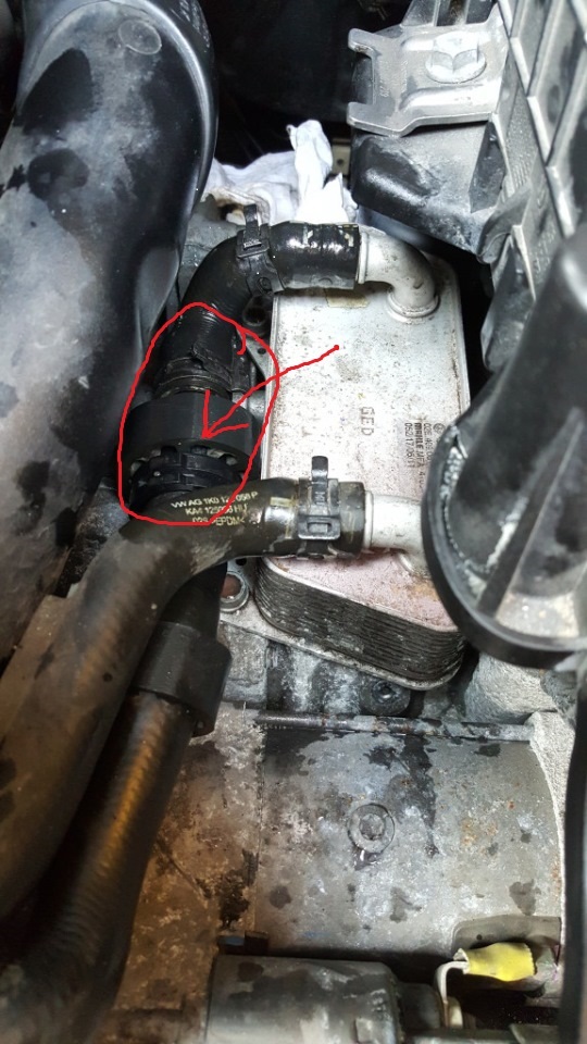

Евген797 писал(а):Покатался я несколько дней с этим самым термостатом ДСГ, эффект меня полностью устраивает. Даже успевал нагревать с режимом АUТО до 75 по климату (по стрелке соответственно 90), на улице минус 19-22 примерно было. По трассе 72-77 держится, только на затяжных спусках до 68 опускалась. Морда не закрыта. Завтра попробую еще раз основной термостат посмотреть ну и морду на всякий случай закрою. Надеюсь получить еще положительный результат, а если не поможет, то оставлю так и "не буду мешать ей работать". :)
Не боитесь коробку перегреть новой доработкой? Судя по сообщениям выше у вас основной термостат пропускает?

Не боюсь. Во первых я не гонщик, а во вторых судя по всему как раз с помощью антифиза как раз и грелась коробка, так как теперь то двигатель стал греться быстрее, то получается что коробка и грелась с помощью двигателя через антифриз. А основной термостат я обязательно посмотрю.
и еще. Вроде логично, если бы коробка грелась быстрее чем мотор, то она бы мне немного и подогревала антифриз, тем самым помогая двигателю согреться и,поставив термостат, я бы получил обратный эффект, то есть более долгий прогрев.
p.s. Не мастер красиво писать, но надеюсь мысль моя понятна. И опять же не исключаю что что то мог упустить. Критику принимаю и отношусь к ней нормально. :)

Сообщение serhy » 01 фев 2017, 00:17
Евген797 писал(а):Именно такой и поставил. Только фирмы MAHLE с затертым оригинальным номером, и по деньгам получилось 1050 руб. По принципу работы все верно, так и работает.
Все же еще интересен результат после проверки основного термостата :)
За место этой штуковины термостат ставили?
