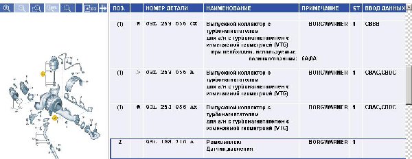

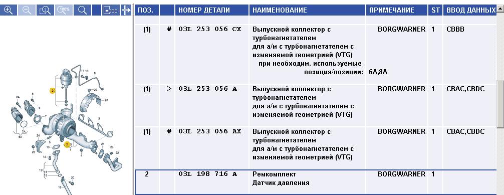

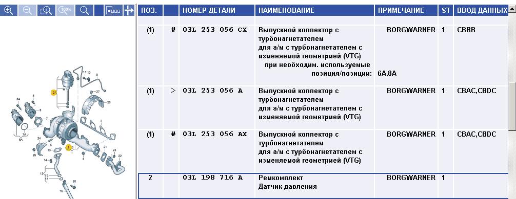

gagren писал(а):неужели клапан накрылся народ помогите я вообще в этом полный ахтунг!
Судя по ошибке накрылся. Это слабое место у CBAB. Номер ремкомплекта есть в этой ветке. Читайте внимательно.
gagren
Сообщения: 52
Зарегистрирован: 06 мар 2013, 22:37
Re: 2.0 TDI Ошибка 000665 и Р0299- горит спиралька, нет тяги
Сообщение pashustic » 28 июл 2013, 14:55
gagren писал(а):двигатель CBD.
Это не меняет картины. По этка этот датчик один для все турбин разных двиглов
