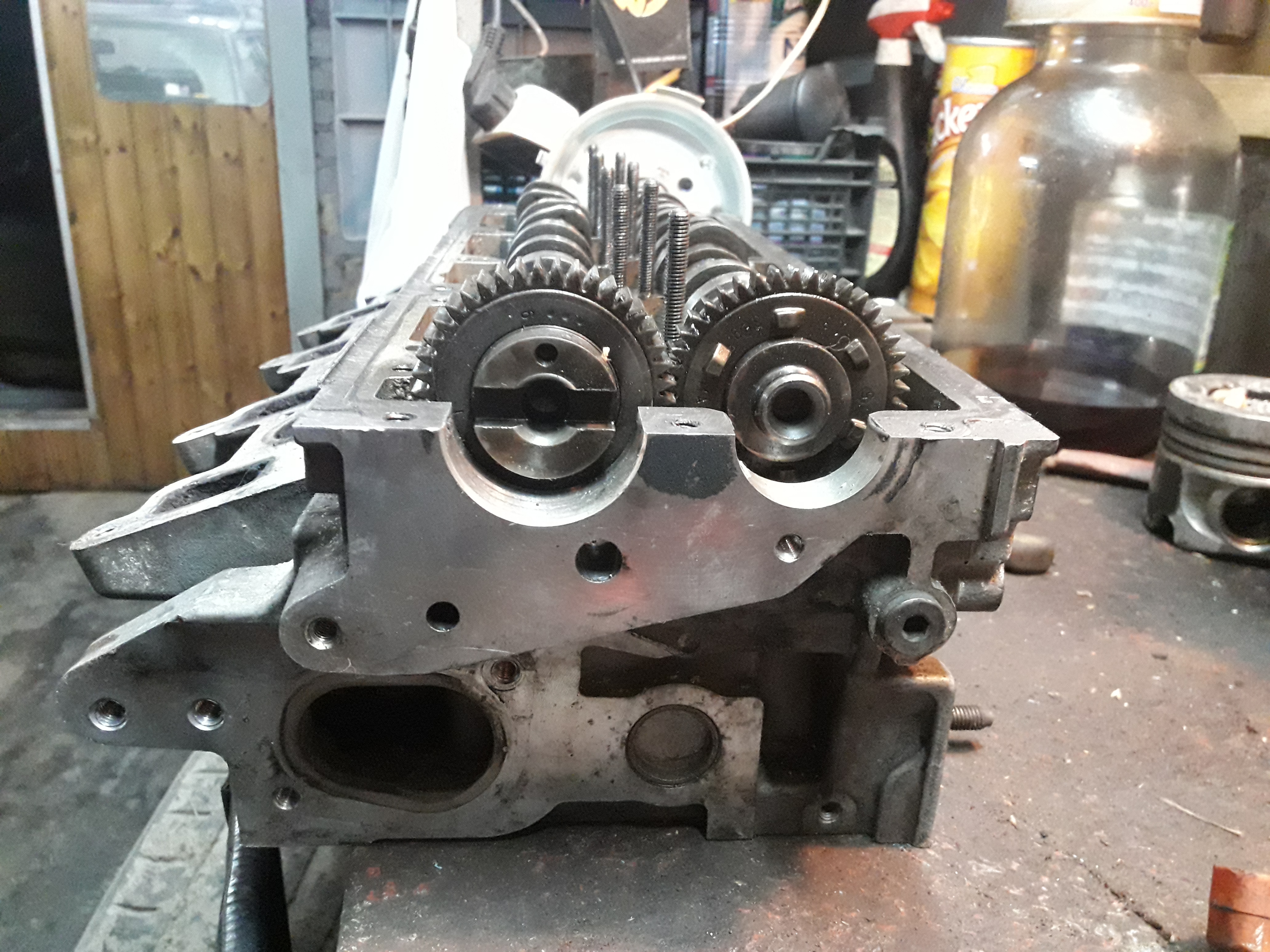

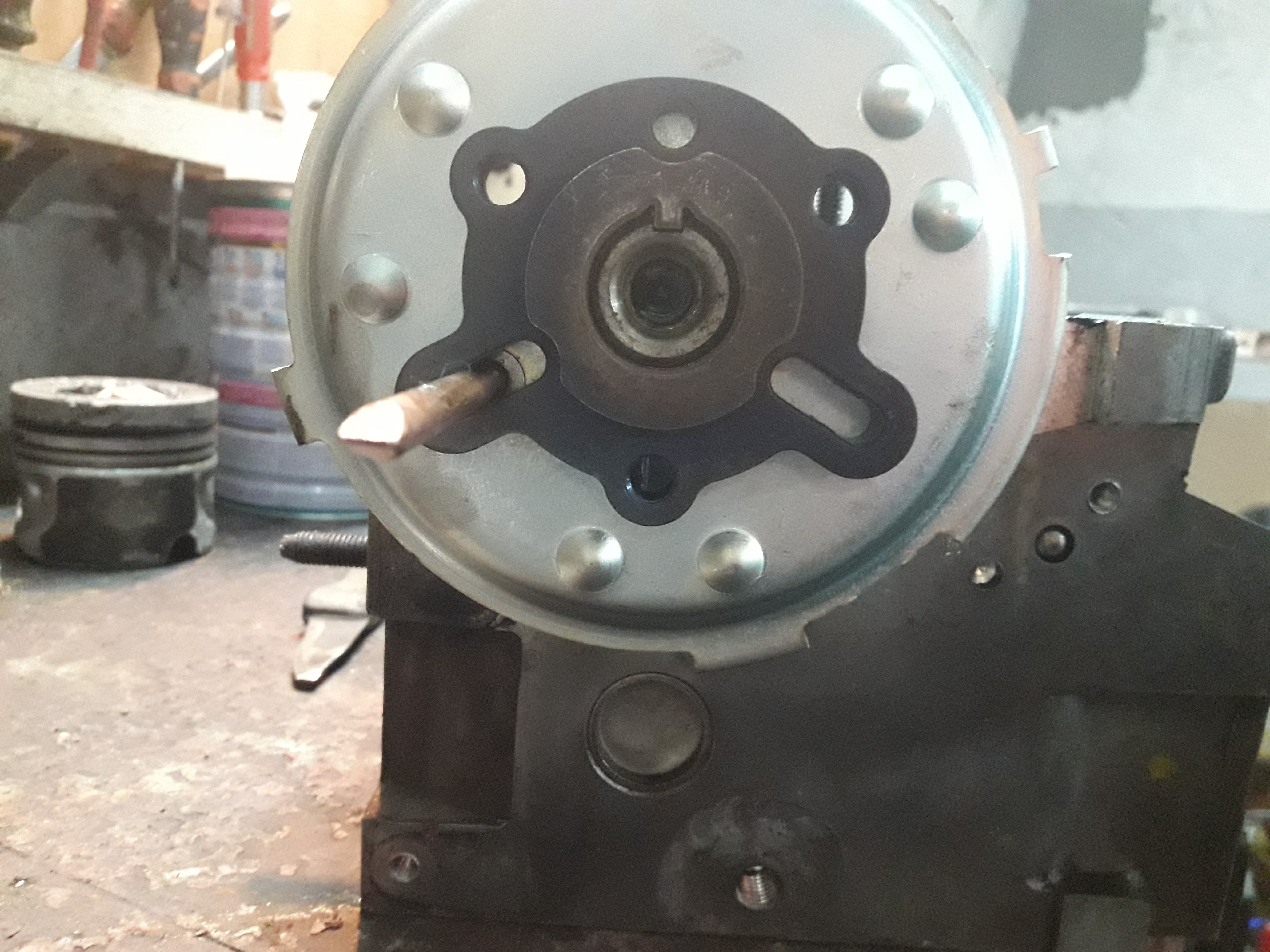

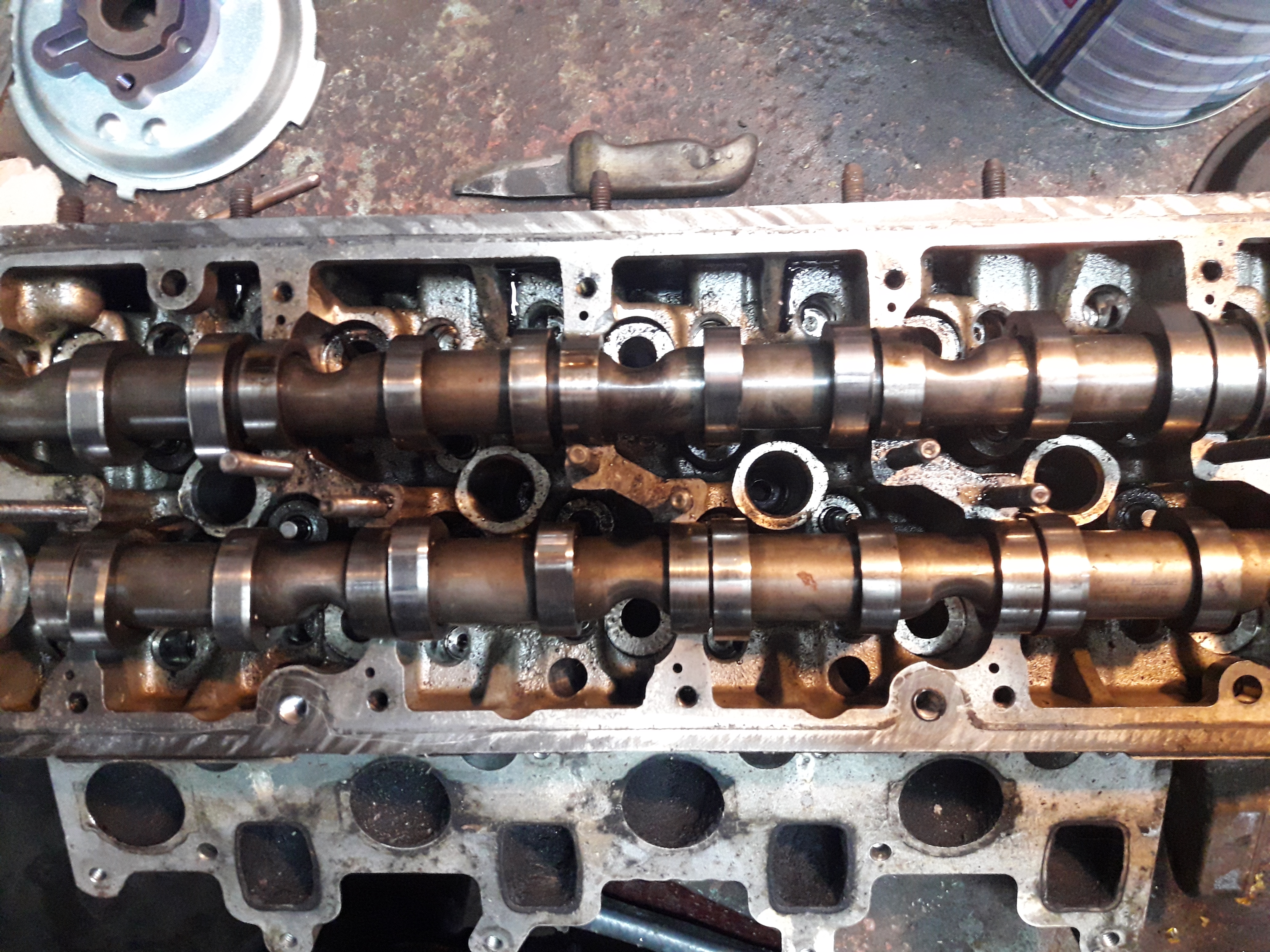

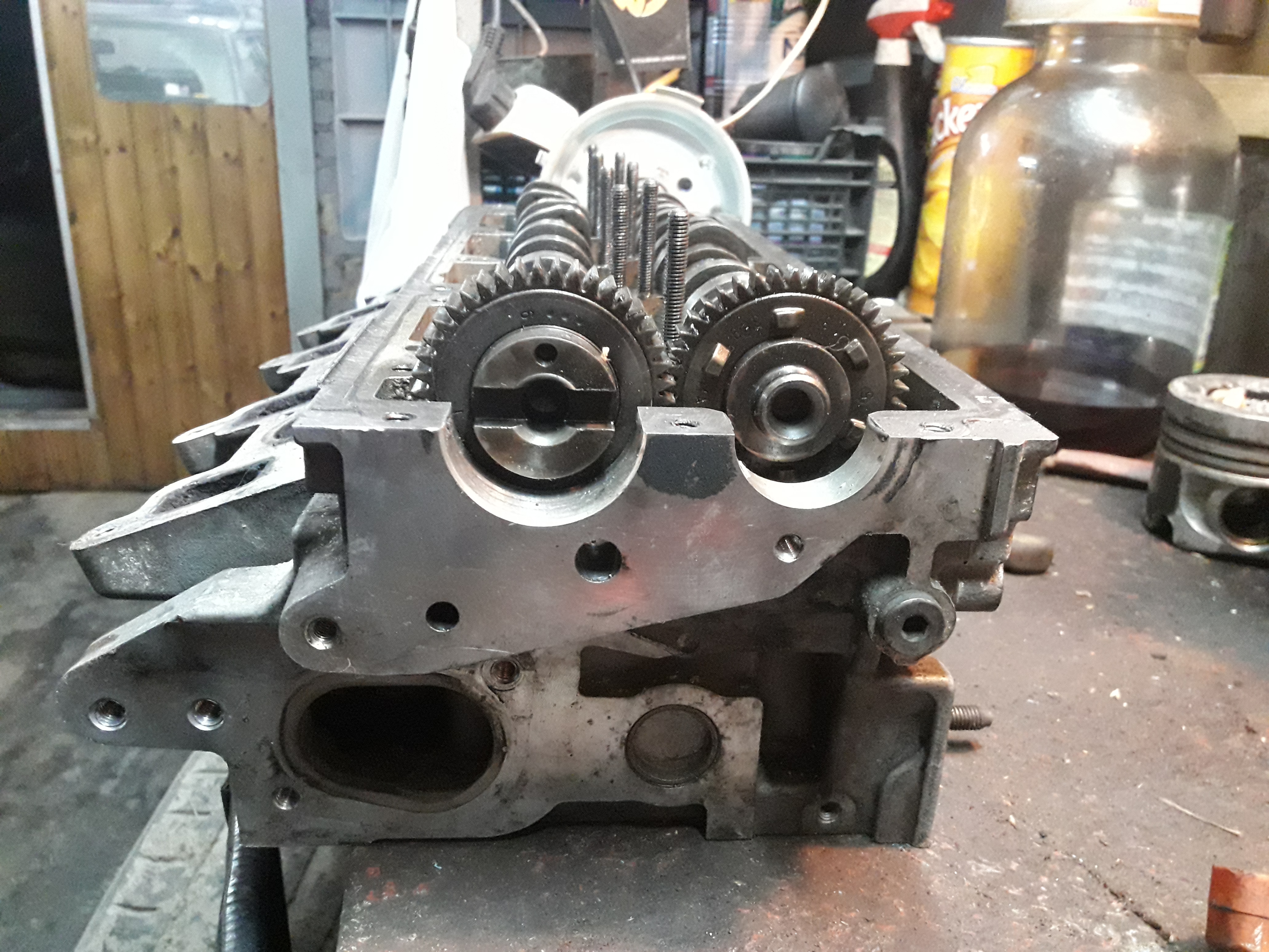

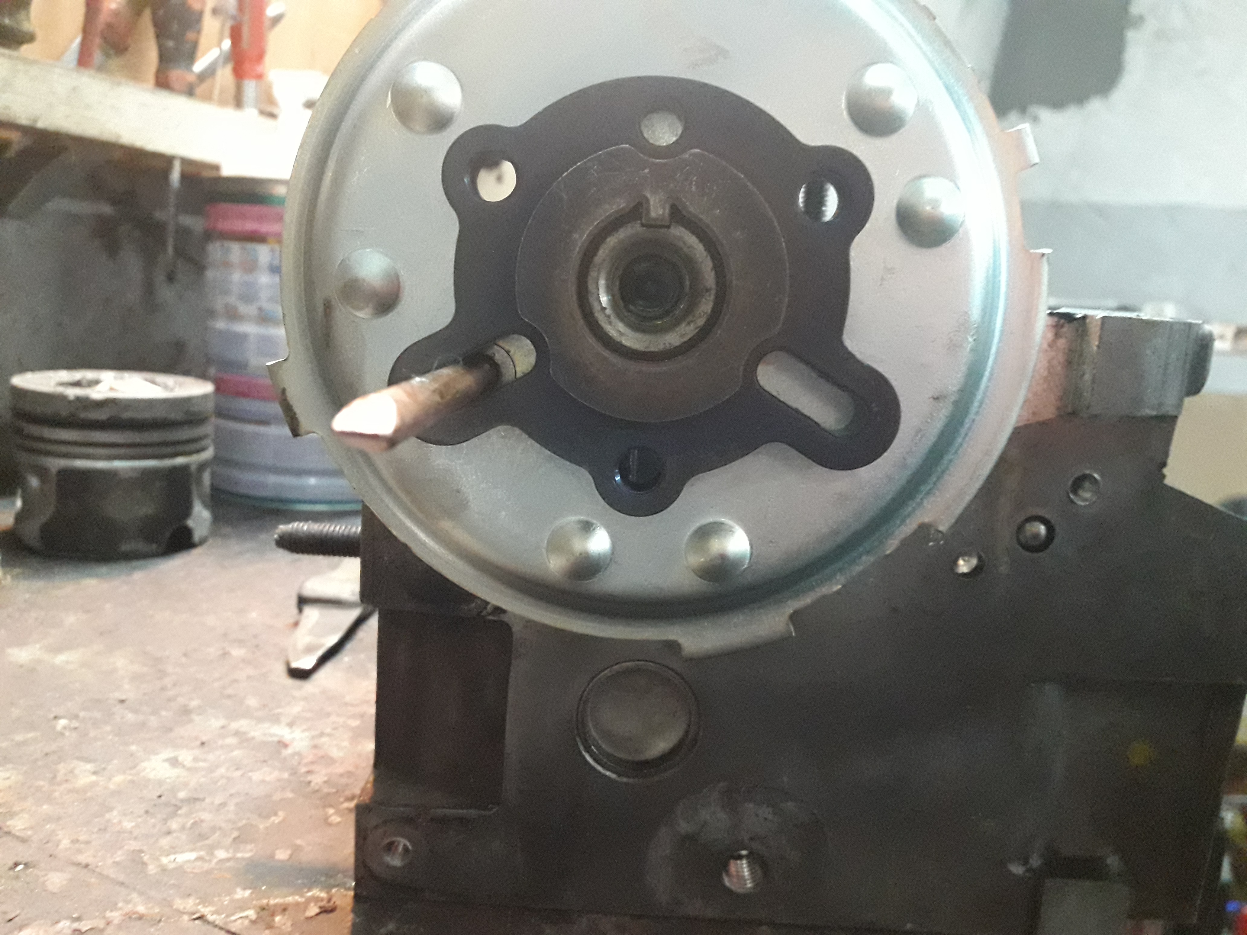

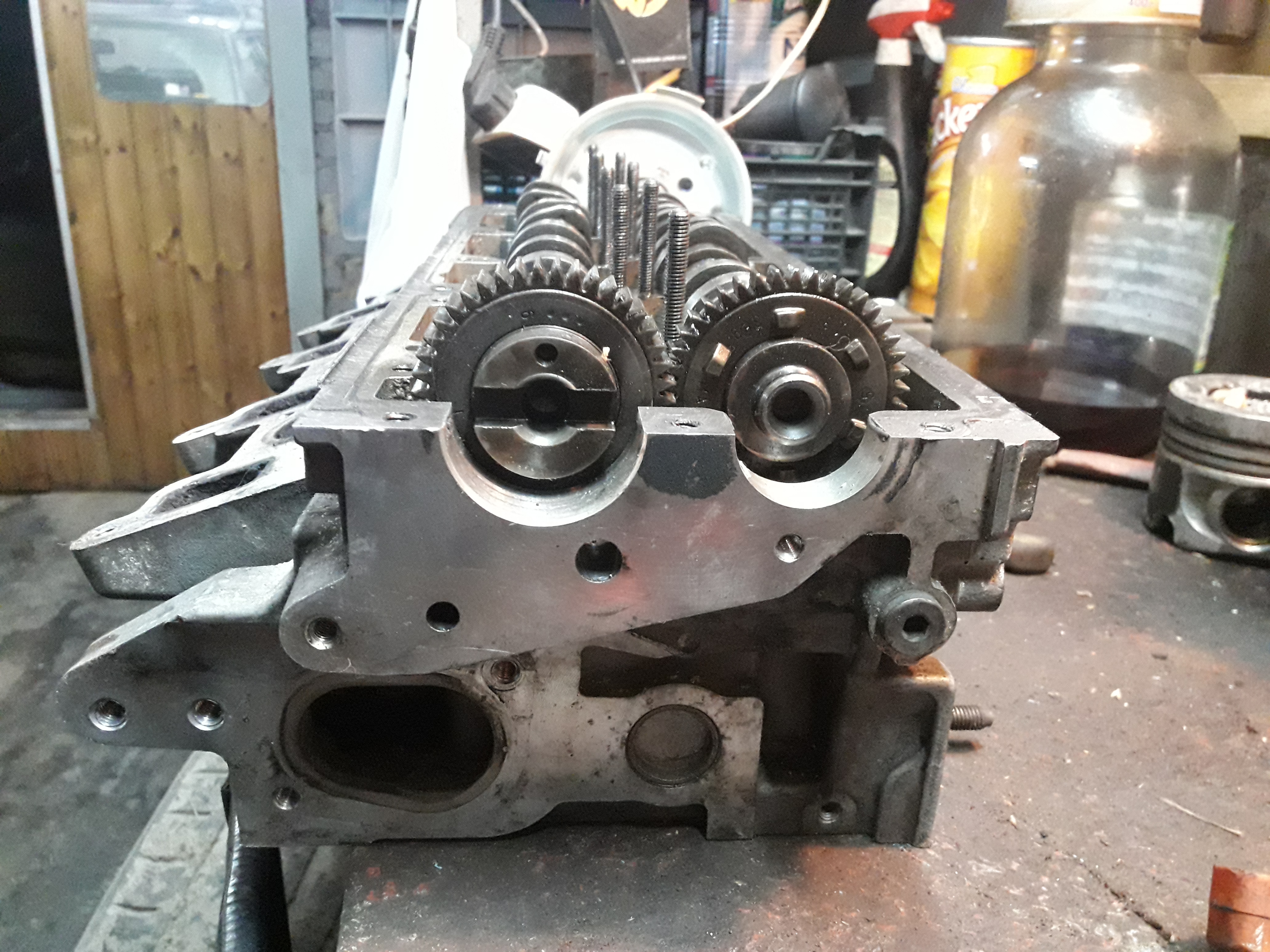

Сообщение Aleksandr.Guravlyov » 18 янв 2018, 21:31
Вот несколько фоток как выставить правильно валы.
Берем ступицу или шкив одеваем по шпонке,вставляем сверло так же как при установке ремня грм.Впускной вал должен стоять как на втором фото.примерять валы удобнее когда сняты роликовые толкатели и гидрики,так они четко ложатся в паслели гбц.Для удобства валы пометил в таком положении относительно друг друга,потом положил в раму распредвалов,намазал раму не толстым слоем герметика и потихоньку по мануалу притянул к гбц придерживая валы.Момент уже не помню вроде 20 ньютонов

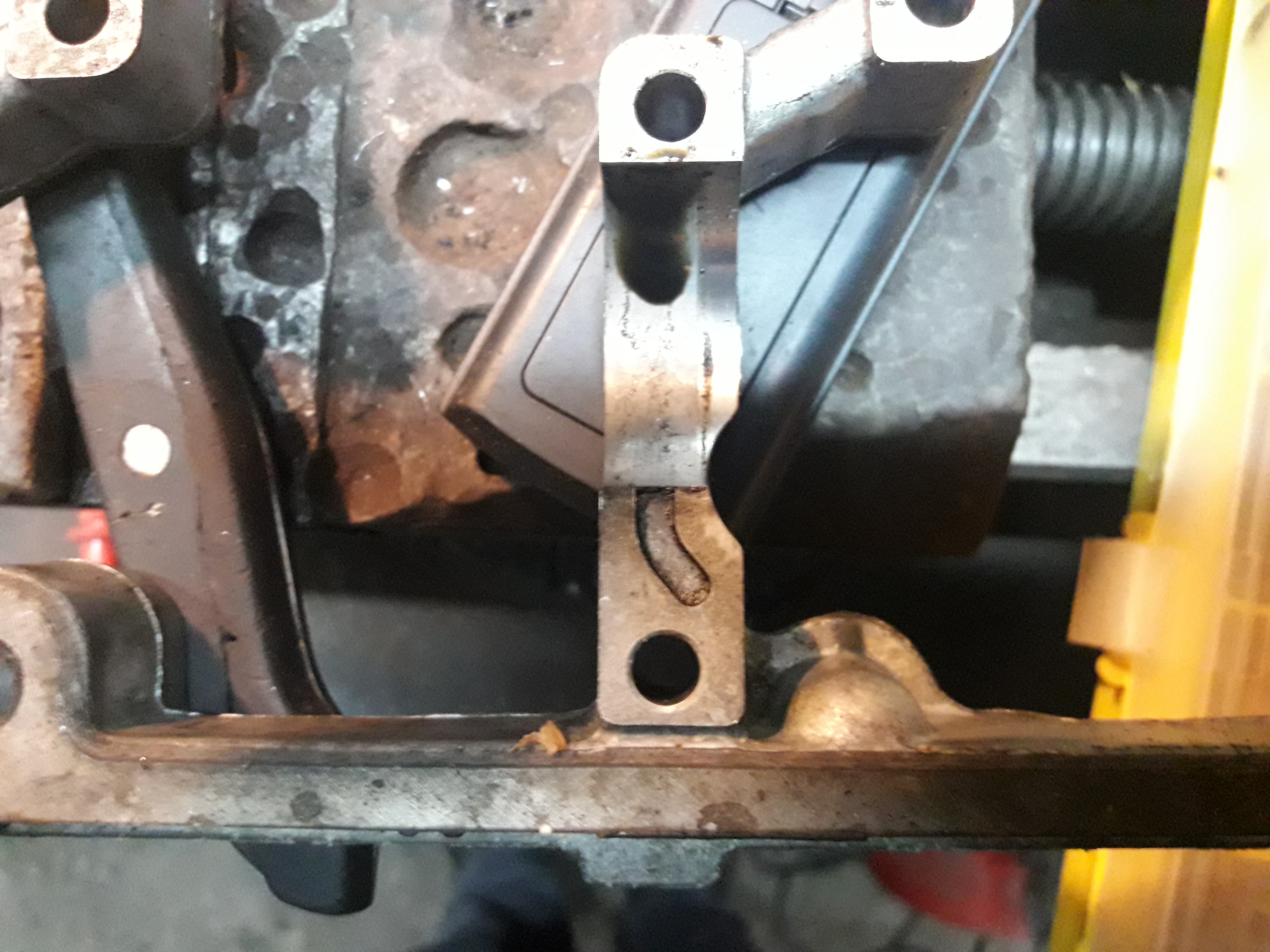

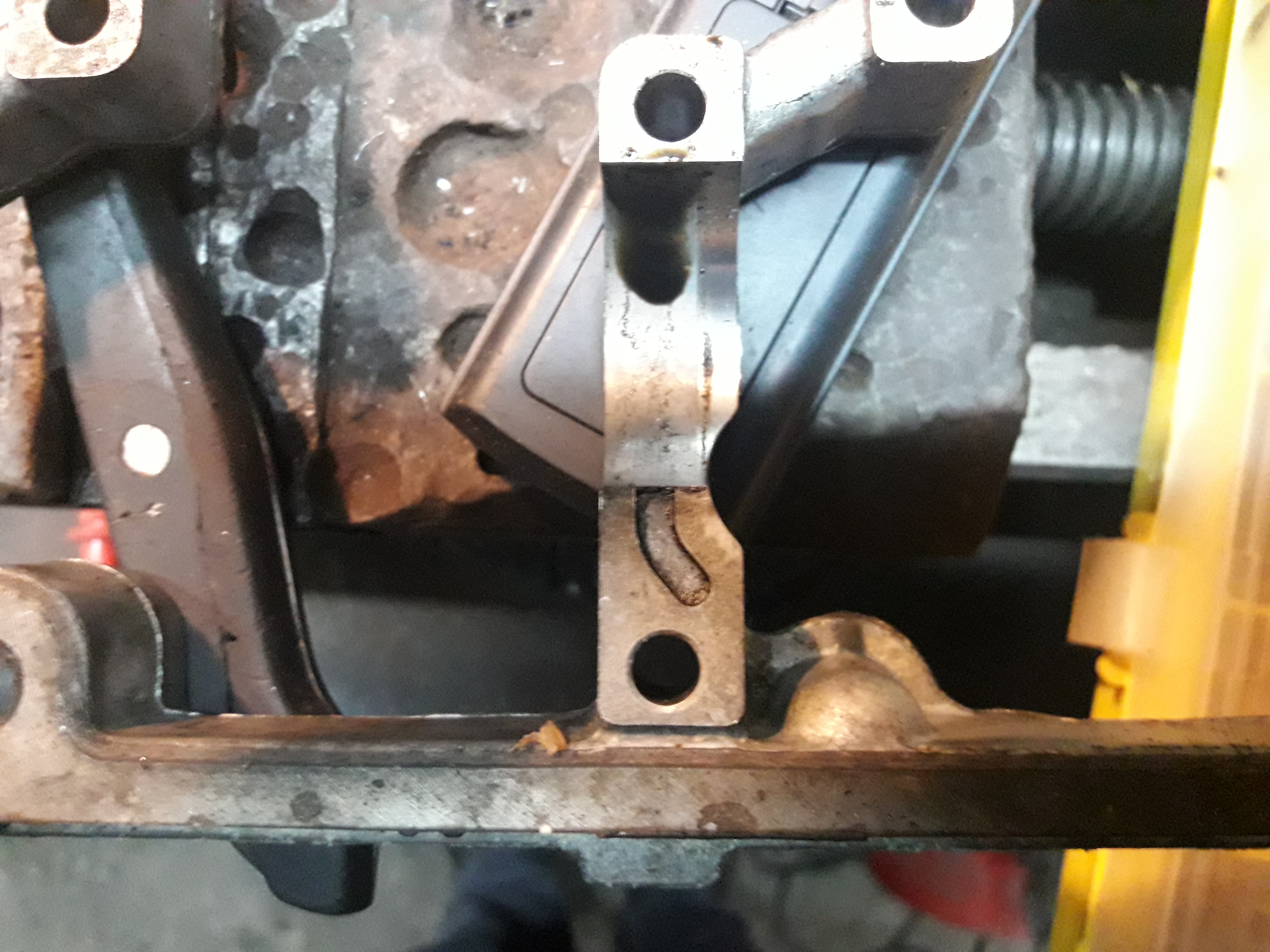

Сообщение Aleksandr.Guravlyov » 18 янв 2018, 21:39
Вот еще обратите внимание на впускной вал,по ошибке его можно развернуть на 180°,кладем его выемками в сторону болтов гбц,ну эт так навсякий случай

Сообщение Aleksandr.Guravlyov » 18 янв 2018, 21:43
Герметика много не кладём можно оставить валы без смазки там довольно близко маслянные каналы

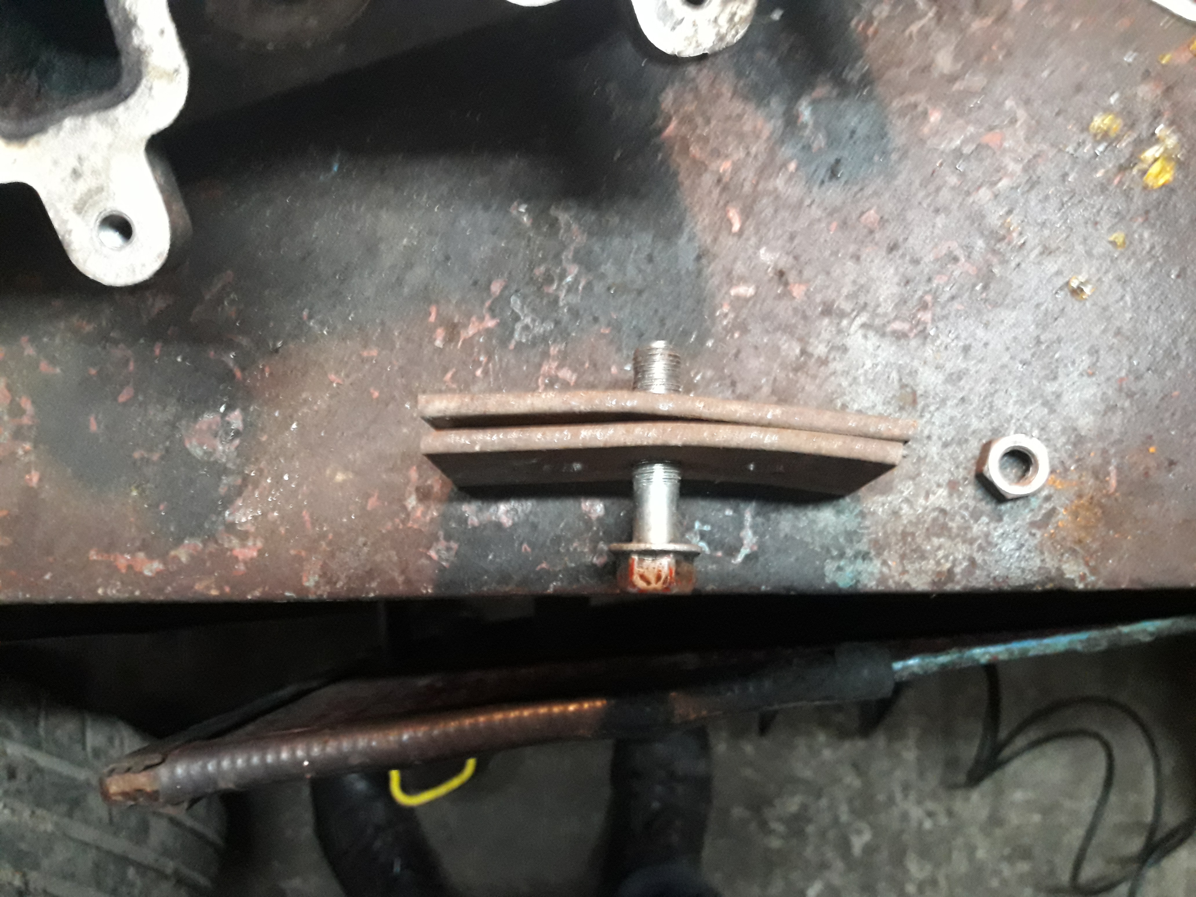

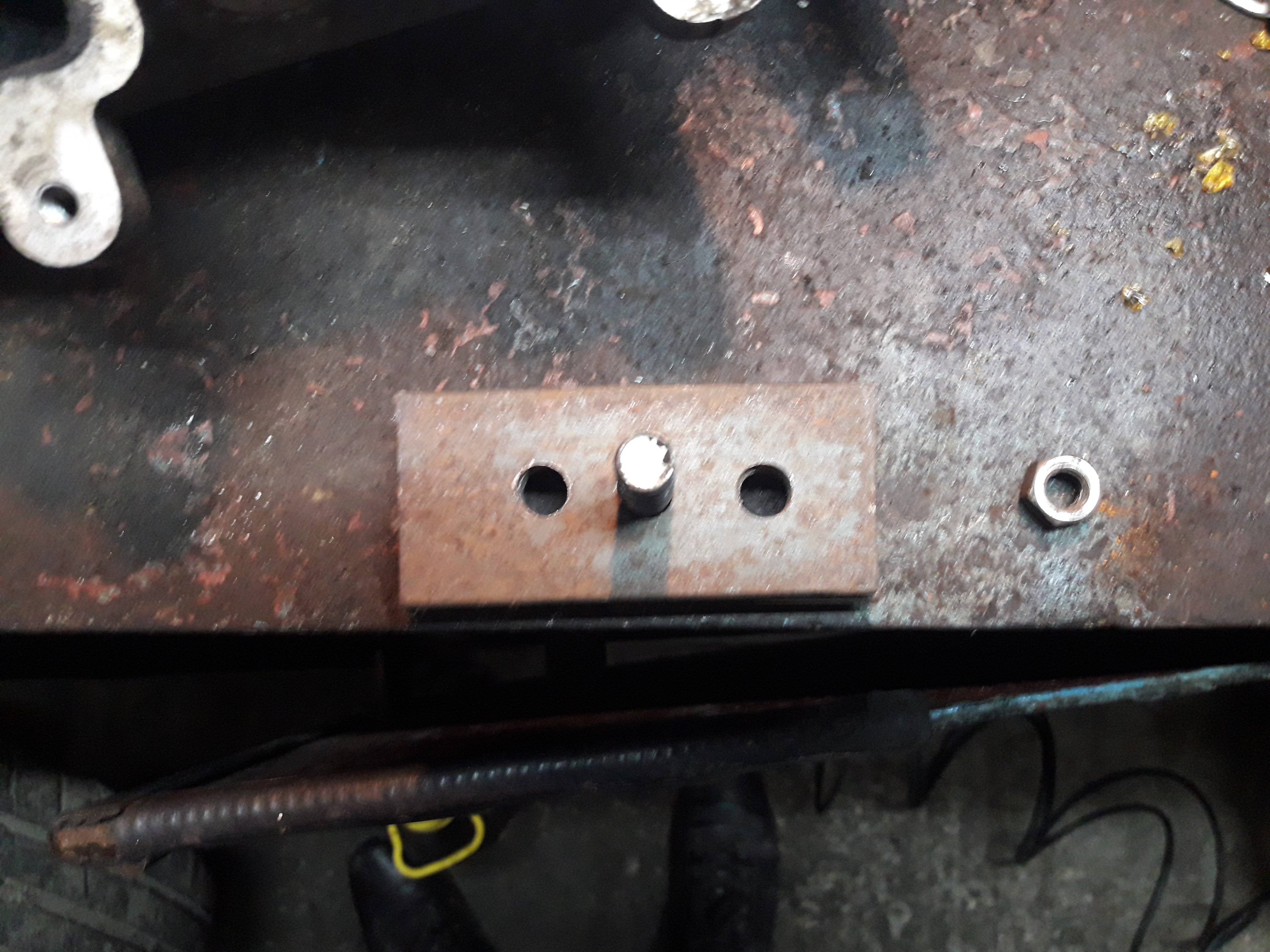

Сообщение Aleksandr.Guravlyov » 18 янв 2018, 21:47

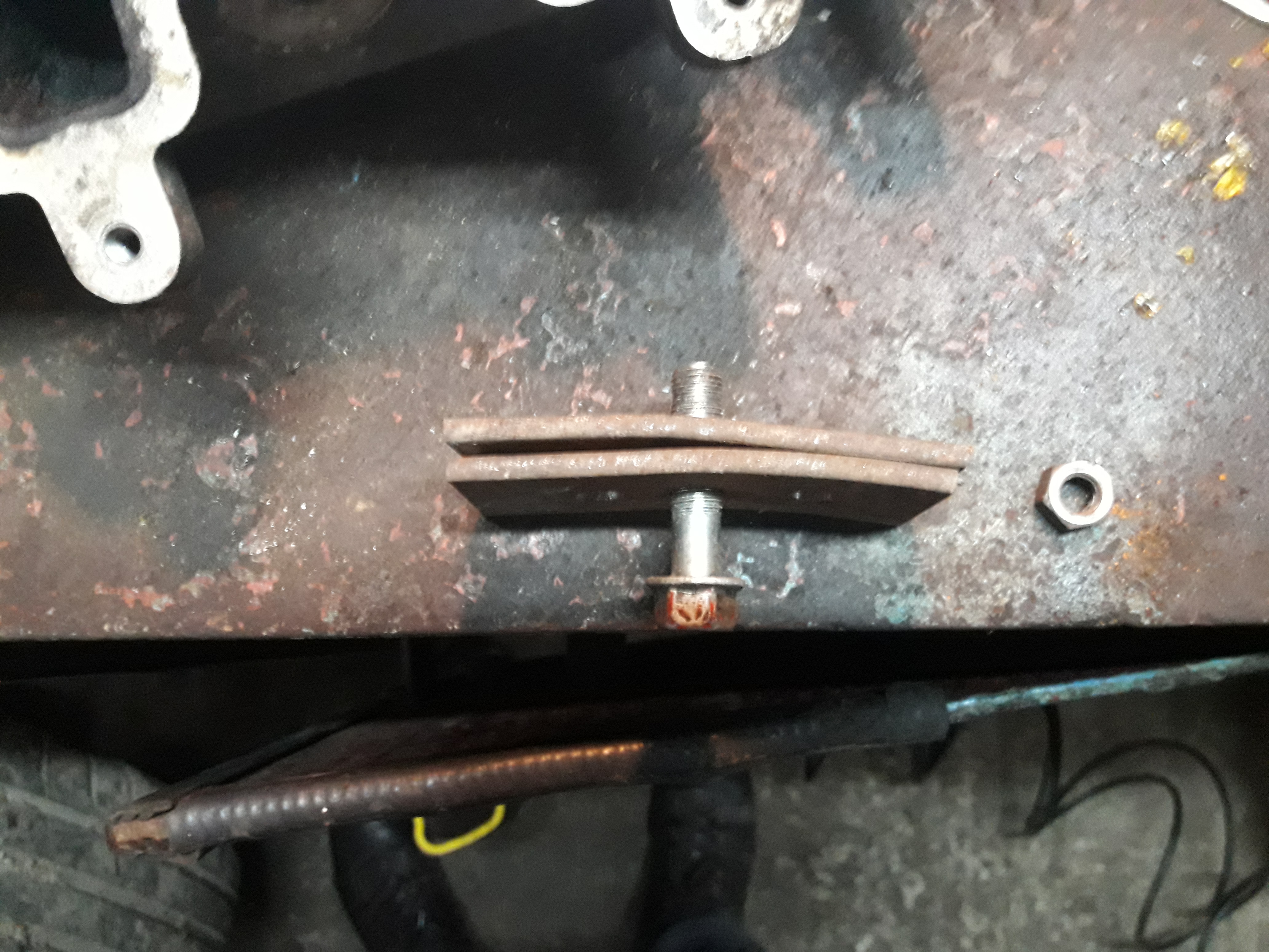

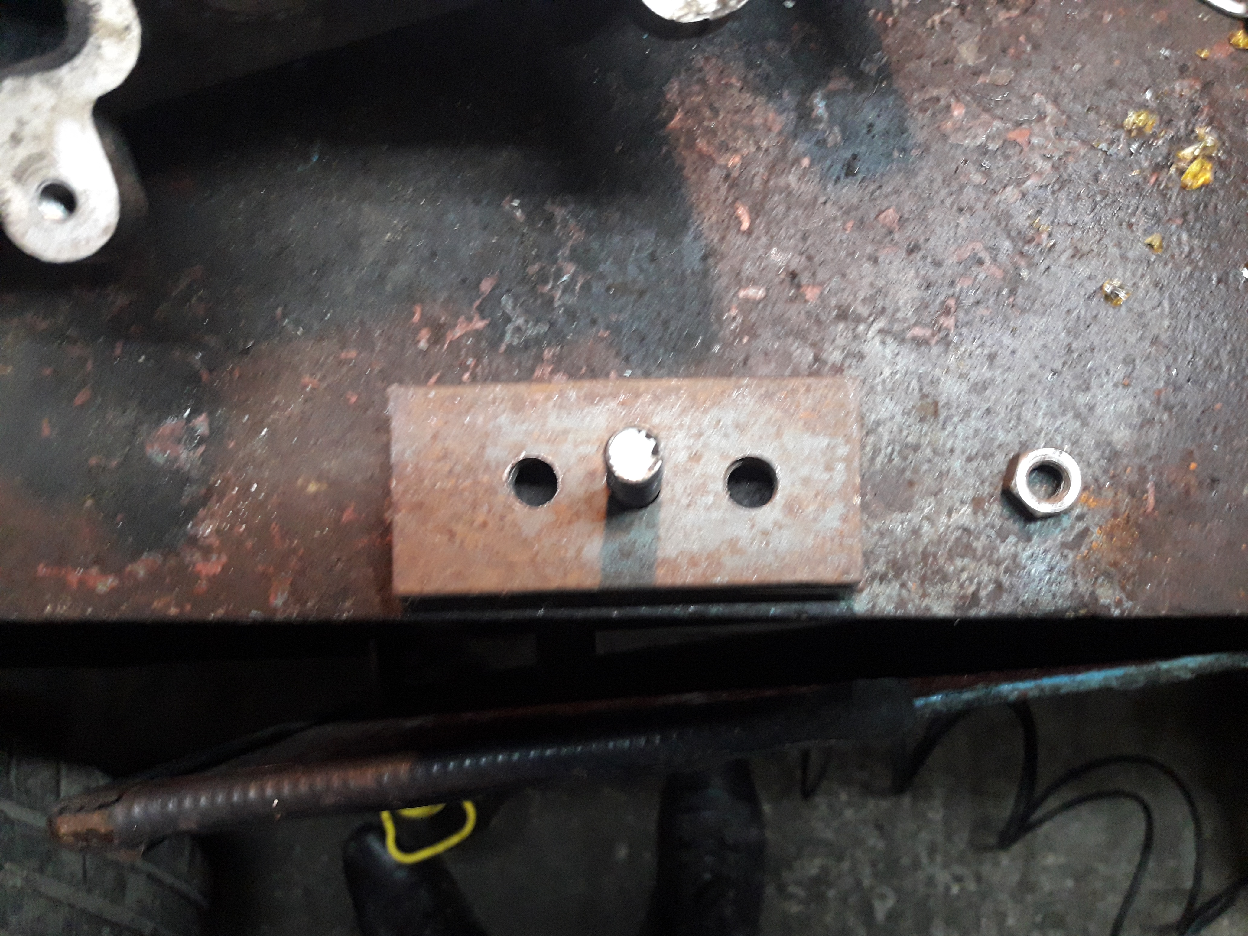

Сделал простую приспособу для снятия шкива тнвд,аж согнулась думал не сойдёт,сидит он там хорошо
