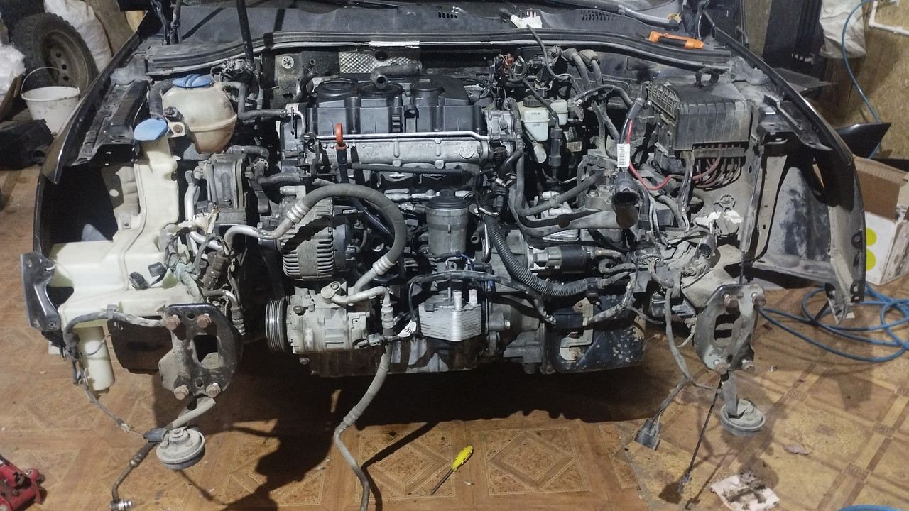

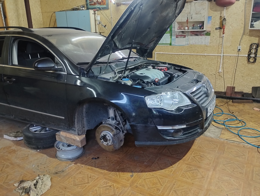

Сообщение tatarin545 » 06 окт 2024, 08:46
Всем доброго времени суток.
Продолжаю свой дедрофекальный долгострой.
Уже забыл на чем я остановился.
Поменял я ШРУСа на нем чтобы не снимать потом подвеску, сделал я так , левый внутренний я снял помыл , купил новую смазку, смазал и поставил его на правую сторону, правый внутренний под замену. На левую сторону поставил внутренний Маршалл за 5000, поставщик сказал что они ни чем не хуже того же FAG, NK и тому подобных производителей, на наружной поставил FAG за 5200р.
И так движок был снят с кантователя и произведена состыковка (свадьба мотора с коробкой).и с помощью рохлей задаинут в моторный отсек и подвешен на подушки.
Надо сказать раза три вытаскивалось прежде чем повесить, то поддон задевает за подвеску то ещё что то.
Потом навесил оборудование и подключил проводку.
Поставил новый датчик давления масла, который я обломал при разборке
Стартер фирмы не разу про которую не слышал
На телевизор собрал все радиаторы и вентиляторы с усилителем, все в куче повесил . Радиатор кондиционера новый Luzar . Пока поставил ремень короткий чтоб компрессор не крутился, в плане его поменять и промыть систему.
Залил антифриз G12++ и так авто стояло неделю, бампер и фары не вешал а то друг говорит заведи сначала потом соберёшь , а то вдруг не получится будешь опять разбирать, короче малость даже очканул.
tatarin545
Сообщения: 646
Re: Заклинил двигатель 2.0 tdi BMP
Сообщение tatarin545 » 06 окт 2024, 08:57
Вчера после работы залил я в него масло подключил аккумулятор, через Васю в блоке двигателя 2 раза прокачал топливо в 35 группе, но в Васе в параметрах выбираешь прокачку топлива, это делается при включенном зажигании, а здесь сюрприз включаются оба вентилятора на полную и работают, не пойму почему. Пришлось так с включенными и делать дальнейшие манипуляции.
Свечи накаливания не установлены!
Включил стартер секунд на 5ть, шумы всякие скрипы какие то, опять прокачал топливо через Васю, включил стартер секунд на 10, масло походу дошло до своих потребителей, шумы ушли , остались звуки выхода воздуха из отверстия свечей, опять прокачал топливную систему поскольку запаха соляры не почувствовал от цилиндров, включил стартер погонял секунд 5, и тут как говорится сел аккумулятор, аккумулятор ушел на зарядку а я отдыхать.
tatarin545
Сообщения: 646
Сообщение tatarin545 » 06 окт 2024, 09:04
Сегодня с 6 утра ставлю аккум, зажигание, вентиляторы крутятся на полную (и фиг с ним) включаю стартер гоняю смотрю начало выбрасывать соляру до потолка, ещё раз покрутил чтобы из всех 4х цилиндров выкидывали соляру (пыль).
Кручу свечи с керамической смазкой ВМПО на 15нм, проводку на место.
Не скажу что с пол тычка, 3 секунды и оно завелось, без дерганий и тряски, сразу 1000 оборотов, думал повалит дым от масла в кольцах, нет все ровно, с перва гремело малость потом гидрокомпенсаторы начали прокачиваться и звук мотора стал ровный, тихий, собратый без лязгания, приятный такой, минуты 3 поработал, выключил и на работу.

Сообщение Юра Криков » 06 окт 2024, 09:45
tatarin545 писал(а):Проблема почему крутятся вентиляторы?
Здравствуйте.
Дык датчик нар.темпы на бампере не подключён.
Сообщения: 17702
Сообщение tatarin545 » 06 окт 2024, 11:23
Все понял, просто на бампере только птф и датчик удара Я думал.Я уж постараюсь его сегодня накинуть на место, че то захотелось поездить уже :D .
С работы только б оторваться.
Ещё задние колодки поменять.
Резинки стабилизатора я уже поменял, как раз он без тяг хорошо вытаскивается когда нет мотора. Надо отдать должное если его в Хермании не меняли при ТО по регламенту, то оно проехало 342 тыщщ.
