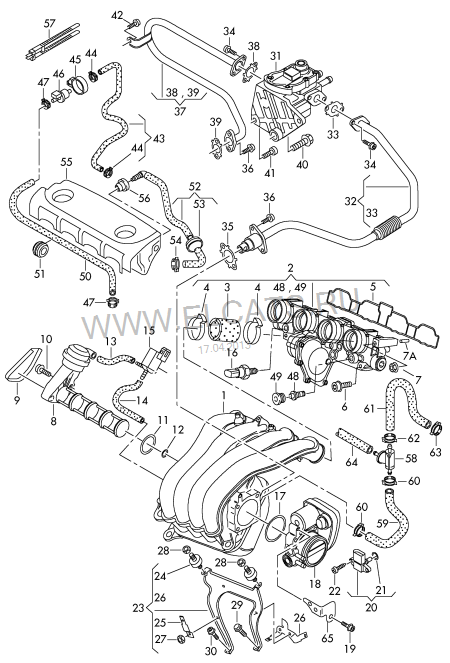

Съездил в гараж, все посмотрел, но ничего не нашел! Слышно шипение, как будто где-то воздух сосет, как раз в районе впускного коллектора, но я ничего не увидел!

ни на холодную, ни на горячую звука от цепи или цоконья толкателя в тнвд не слышны.Но есть цоконье в районе датчика высокого давления, отчетливо слышен цокот, дотрагиваясь отверткой к распределителю топлива, ну и соответственно прослушивая ухом. На горячую цоконье отчетливее слышны. Причем с другой стороны распределителя топлива, цокот практически не слышен. Что может там издавать этот звук.
Под номером 2, а цокот слышен в районе датчика давления 16
