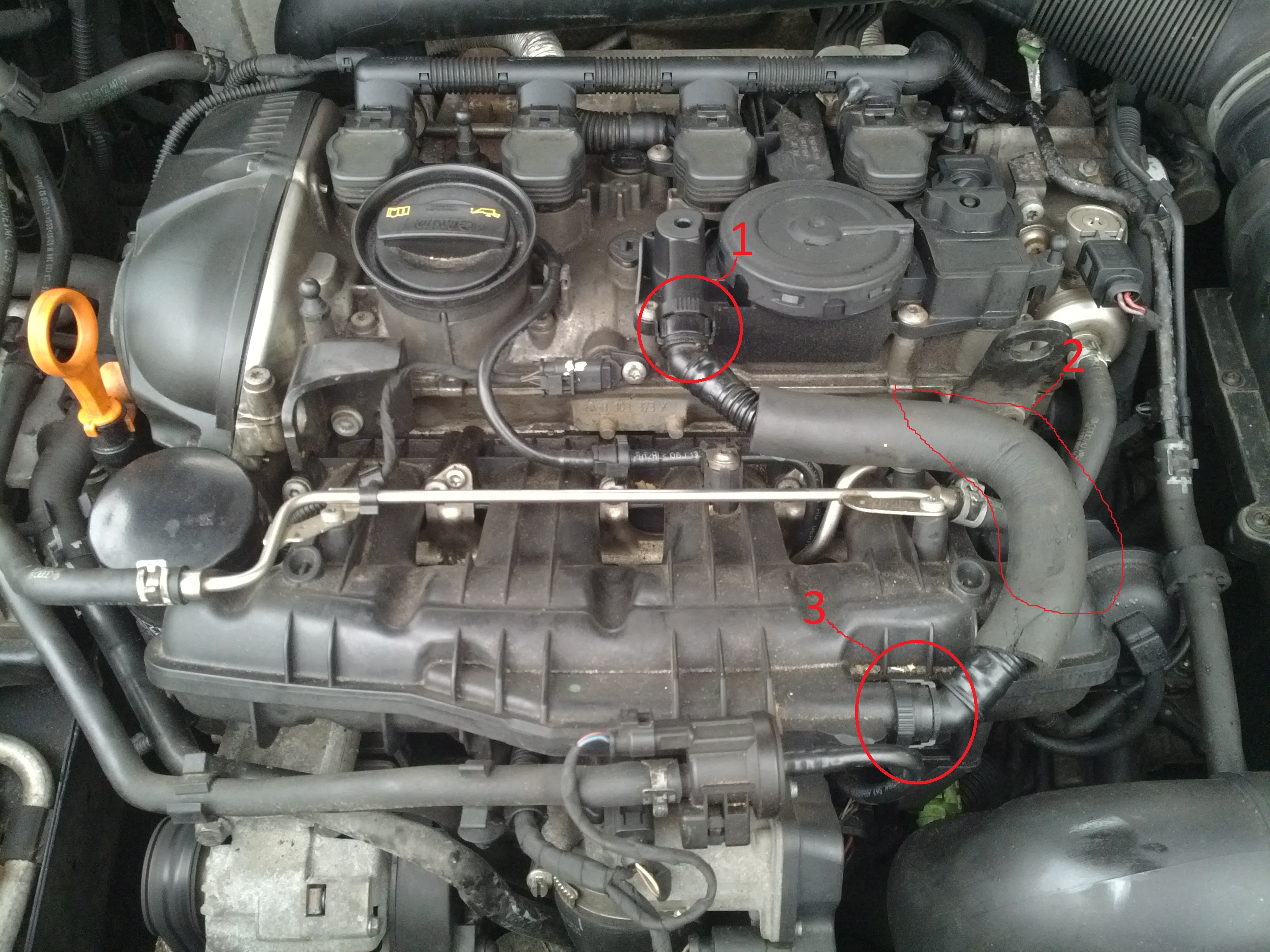

vlad321 писал(а): "Воспользуйтесь следующим методом определения неисправности:если двигатель троит или нестабильно работает,то
снимите трубку которая соединяет клапан ВКГ с коллектором и заткните на коллекторе отверстие,после этого запустите двигатель.Если работа двигателя изменится,то клапан не исправен."
Доброго дня! Подскажите по этому способу. Правильно ли понимаю, что: снимаем штуцеры 1 и 3; трубку 2 убираем; затыкаем отверстие 3 и заводим мотор?

Трубку можно не снимать, достаточно отсоединить штуцер 3 и заглушить коллектор.

И забыл написать, что сегодня просто снимал эту трубку и заметил, что в ней есть следы масла. Это нормально?

Доброго всем времени суток! Попробую спросить еще раз: наличие в трубке, которая соединяет ВКГ и впускной коллектор, следов масла есть нормальное явление или нет?
