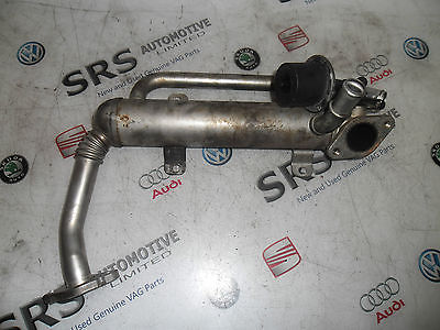

Сообщение 1gdm » 04 июн 2015, 10:10
Тогда вот он

Сообщение oleg-t » 04 июн 2015, 11:28
спасибо, тоже посмотрел на машине. сейчас проблема в том как до него добраться? подрамник, сажевый нужно снимать?
oleg-t
Сообщения: 20
Зарегистрирован: 03 июн 2015, 20:06
Re: 2.0TDI уходит антифриз
Сообщение 1gdm » 04 июн 2015, 11:43
oleg-t писал(а):спасибо, тоже посмотрел на машине. сейчас проблема в том как до него добраться? подрамник, сажевый нужно снимать?
Нет,сверху. Немножко поипаться с креплением к блоку; проверять лучше вакуумом,чем избыточным давлением.
