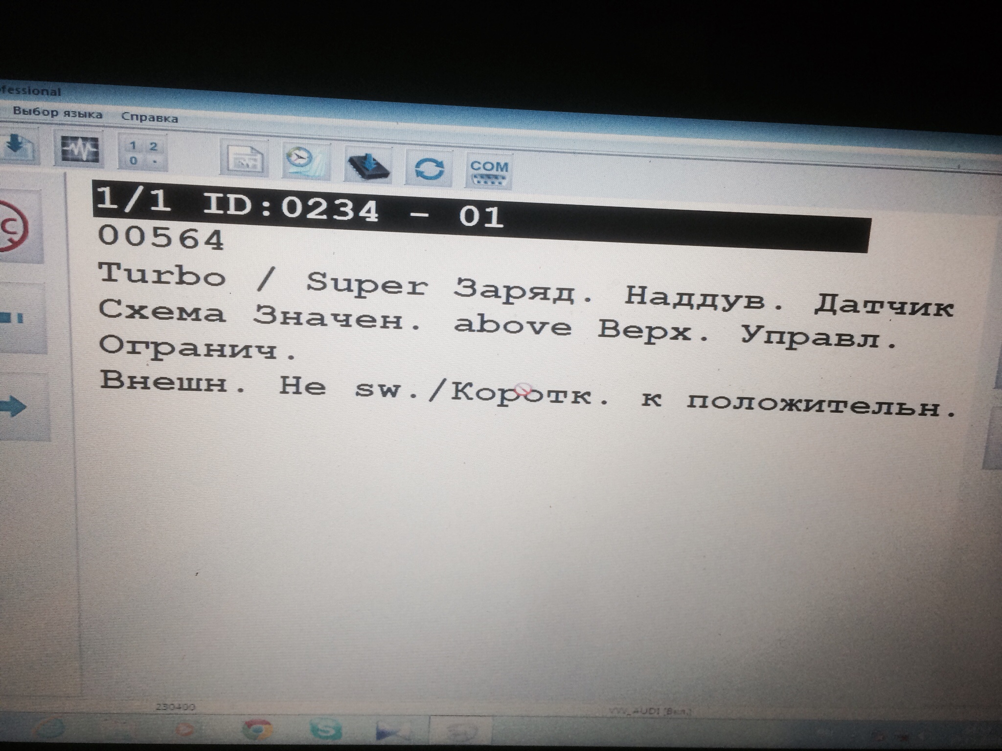

000564 ошибка - передув турбины, 2.0 BKP

Сообщение Савелий » 17 дек 2014, 19:28
Вечер добрый ,не подскажите по ошибке на 2,0 140лс tdi BKP
Постоянно после 3000 загорается спиралька
Разработал шток на яме,три дня нормально ездил,вот теперь снова эта спиралька
Помогите советом, или может кто в Москве может посмотреть машину??

Сообщение skymax23 » 08 окт 2015, 14:18
всем привет! короче говоря покатался на восстановленной турбе около 100 км , и снял логи ... очень настораживает то что при при резком разгоне очень часто турба дует по 2601 мбар потом сразу меньше потом снова больше заданного , вобщем сами посмотрите , может это клапан 75 плохо работает ?или просто турба так быстро раскручивается? могу сами логи в экселе еще залить покатался тут немного в разных режимах
соответственно зеленый-что дует турба , красный - запрашиваемое давление
вот для примера
а это просто набор вторая, третья , четвертая передачи
что скажите ?
