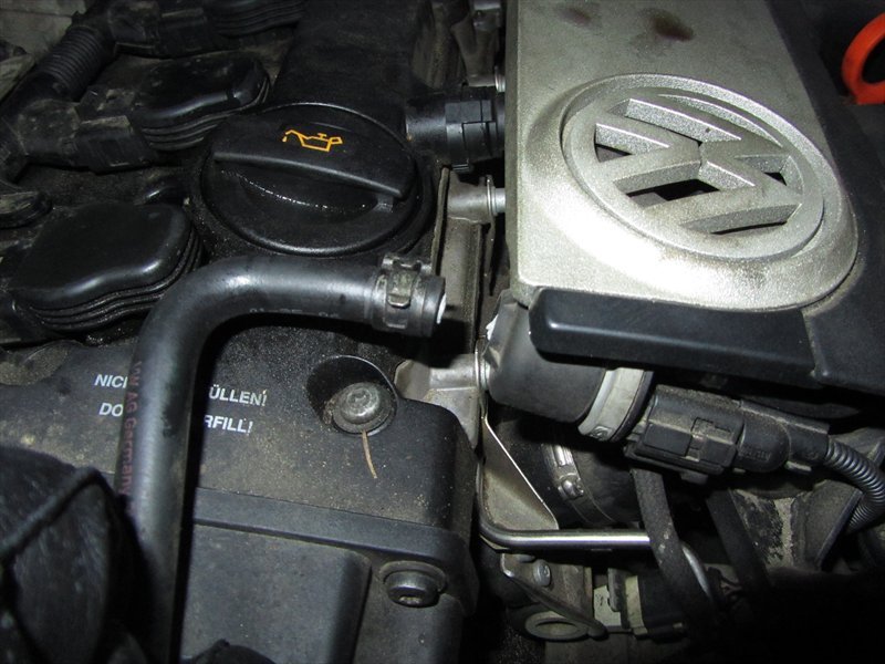

КОРНЕЙ писал(а):Вчера приехал всё отлично, сегодня утром было -21 не завёлся!!!! Вылезло куча ошибок, в том числе и КРАСНАЯ МАСЛЁНКА, которой раньше никогда не было. Свечи менял, прикуривал, клемму сбрасывал, эффект нулевой. Как быть? Двигатель 2 FSI, BVY.
масло проверял? стартер крутит?
2.0 Tiptron, FSI, BVY, 2006, Highline - продан
Да масло проверял на месте по середине, менял 500 км назад. стартер крутит
КОРНЕЙ
Сообщения: 112
Зарегистрирован: 14 фев 2011, 23:12
Откуда: Московская область, Солнечногорск
Re: Вот и пришли морозы!!! Кто не завёлся?
Сообщение DimaRom » 18 дек 2012, 16:37
КОРНЕЙ писал(а):
ты на нем раньше в зиму ездил? двигатель перепрошивали?

Сообщение КОРНЕЙ » 18 дек 2012, 16:40
Да это уже третья зима, движок не перепрошивали...

Сообщение КОРНЕЙ » 18 дек 2012, 16:46
Да я узнавал, открытых акций нет. С какого х.... маслёнка могла загореться?

Сообщение DimaRom » 18 дек 2012, 16:48
КОРНЕЙ писал(а):Да я узнавал, открытых акций нет. С какого х.... маслёнка могла загореться?
масленка загорается много у кого, если долго крутить в мороз, где то в этой теме расписывали почему. У меня тоже так было, правда она потом тухла сама.

Сообщение КОРНЕЙ » 18 дек 2012, 16:53
А из-за этого может быть, а то обнаружил только что, крышку масло заливной горловины откручивал наверное зацепил.

Сообщение КОРНЕЙ » 18 дек 2012, 17:09
Ну спасибо, а по фотке что сказать можете?
