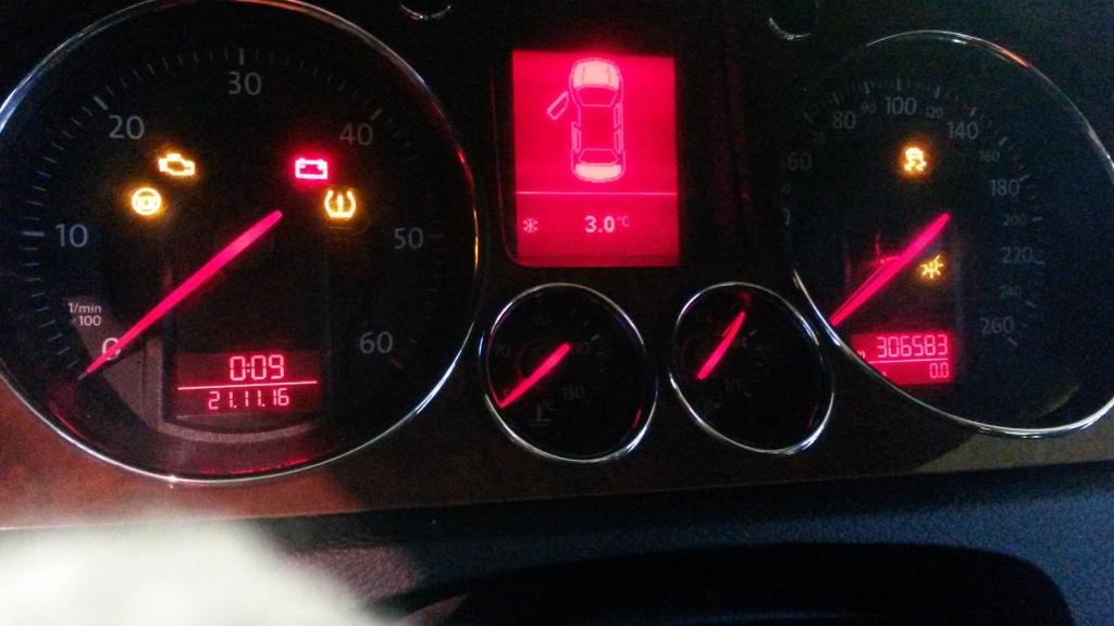

Сообщение vagan » 21 янв 2017, 20:07
В щитке приборов горит "двигатель" и не гаснит.
у меня нет ваг кома, завтра попробую найти кого нить с компом. Звонил сегодня в некоторые сервисы, выезжать в гараж не хотят.

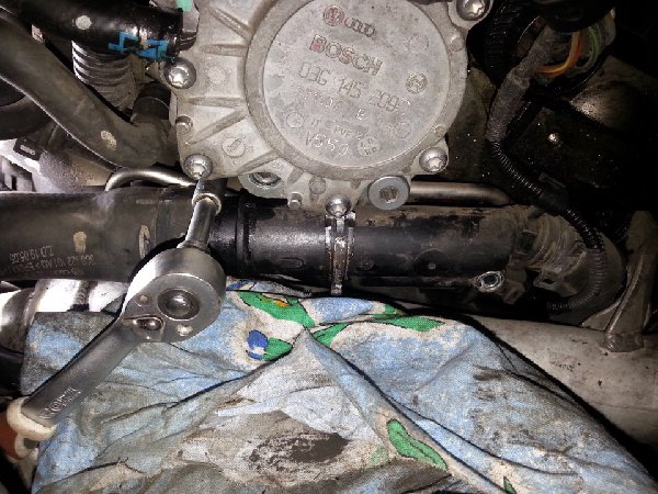

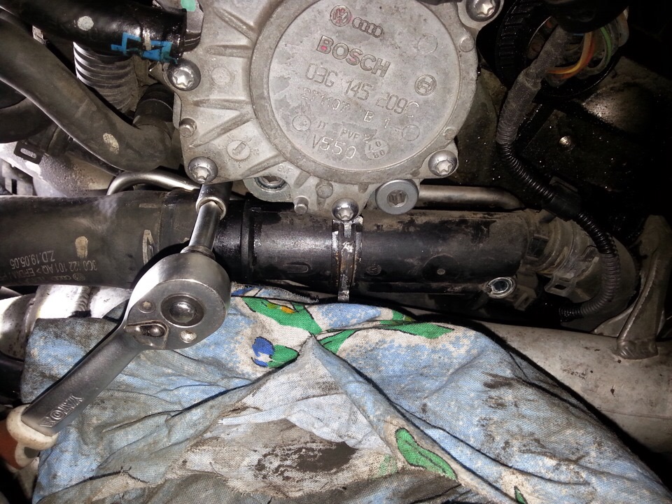

Сообщение andrei7077 » 21 янв 2017, 23:08
Болт волшебный открути
andrei7077
Сообщения: 3374
Re: Дизель не заводится - срочно нужна помощь!!!
Сообщение andrei7077 » 21 янв 2017, 23:11
Справа внизу болт, открути его и включи зажигание пока воздух не выйдет , потом затяни болт и пробуй заводи

Сообщение vagan » 21 янв 2017, 23:30
andrei7077 писал(а):Справа внизу болт, открути его и включи зажигание пока воздух не выйдет , потом затяни болт и пробуй заводи
Спасибо, завтра буду пробовать, есть конечно и такая вероятность, когда я сегодня крутил стартером (крышку головки сегодня снимал), после решил проверить свечи накал, открутив они оказались сухими, соответственно в форсы топливо не поступает.
