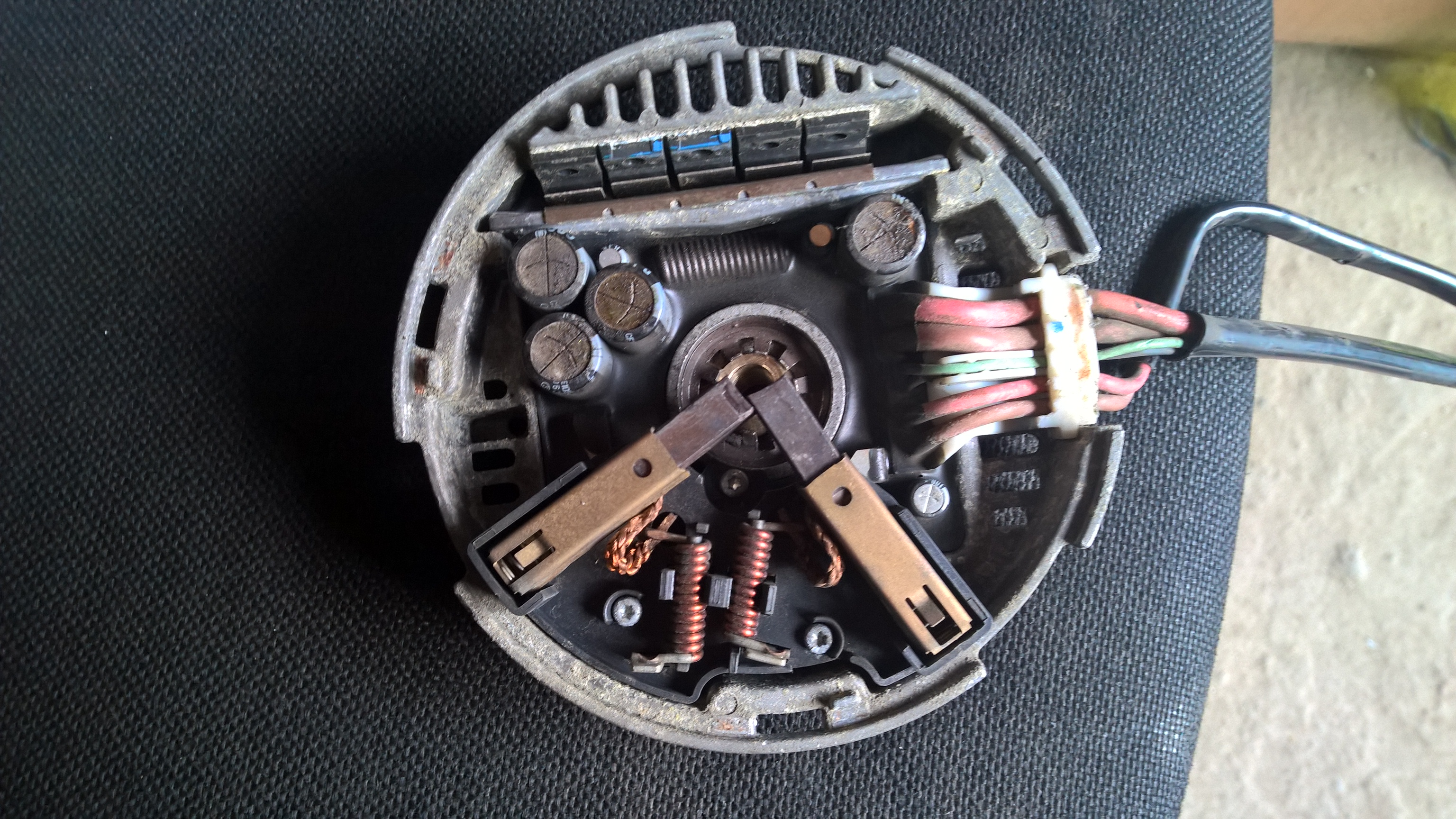

Поделюсь опытом, в прошлом году менял на telmal открутил сезон встал. в этом сезоне раскошелился на оригинал. неисправные работали так: первые минут 40 в пробке крутилис оба, потом один маленький. пробег на термал тыщ 25 с зимой.

Мож кто подскажет? После того, как заведешь авто, включается вентилятор на 2-3 мин. От окружающей температуры и температуры двигателя не зависит. Ошибок вася не показывает. Температуру двигателя и улицы показывает правильно. Вентилятор стоит один. Машина не перегревается, по приборке стабильно 90. Ни у кого подобного не было?

morpeh писал(а):Мож кто подскажет? После того, как заведешь авто, включается вентилятор на 2-3 мин. От окружающей температуры и температуры двигателя не зависит. Ошибок вася не показывает. Температуру двигателя и улицы показывает правильно. Вентилятор стоит один. Машина не перегревается, по приборке стабильно 90. Ни у кого подобного не было?
Блок чудит наверно. По температуре датчики все посмотрел? Есть в блоке и на выходе из радиатора.
1.8 TSI BZB Tiptron 2008
Vladimir_Dr
Сообщения: 243
Зарегистрирован: 31 авг 2014, 21:23
Re: Работа вентиляторов охлаждения
Сообщение CITIZEN21 » 28 окт 2016, 17:31
У меня тоже так было, маленький вентилятор вообще молчал, а большой работал именно так. Закончилось все тем, что временами на ходу переставал вращаться, температура росла, сначала взорвался радиатор, потом вентилятор все чаще переставал крутиться.... Поменял оба карлсона и проблема ушла совсем, все тихо, чинно и благородно :)
Сообщение Дмитрий68 » 29 окт 2016, 01:40
Ребята подскажите если кто сталкивался; у меня как только заводишь машину сразу работаю оба вентилятора на полную мощь но температура поднимается с трудом по ошибке пишет датчик температуры охлаждающей жидкости я их все два поменял не чего не изменилось глушу мотор сбрасывается на среднюю скорость и продолжает крутить ещё мин 3-5 пока вся полностью электрика не отключится, пассат б6 2006 fsi 20i 150 4motion

Сообщение demainst » 29 окт 2016, 08:35
Дмитрий68 писал(а):Ребята подскажите если кто сталкивался; у меня как только заводишь машину сразу работаю оба вентилятора на полную мощь но температура поднимается с трудом по ошибке пишет датчик температуры охлаждающей жидкости я их все два поменял не чего не изменилось глушу мотор сбрасывается на среднюю скорость и продолжает крутить ещё мин 3-5 пока вся полностью электрика не отключится, пассат б6 2006 fsi 20i 150 4motion
Это аварийный режим работы вентов - БУ не получает достоверной инфы по температуре двигателя и на всякий случай включает венты для защиты двигателя. Какой именно датчик менял? А ошибка по какому датчику ОЖ?

По теме, пока был а ситуация с акум. заметил что вентиляторы перестали включаться, начал замечать что после того как глушу, они не работают.
Дальше начал следить, во время работы двигателя тоже не включаются.... Мотор за это время (по бк (темпиратура масла) была не более 105, среднее 90-100).
Я грешил на акум. думал не хватает питания и ЭБУ не включает венты чтобы в ноль не разрядить батарею.
Вчера заменил акум на новый, прокатился на нем, а венты так и не включились, быстро пробежался по ответам яндекса на этот вопрос и подключил ВАСЮ посмотреть вообще ошибки...
По ошибкам были только Лампы подемники и т.д. все по нехватке питания. После удаления ошибок ни каких не было.
Вычитал что в блоке кондея можно сделать последовательный тест, при котором в один из тестов должны вкл. венты.
3 раза сделал, так и не увидел их работу....... и ошибки ни какие не появились.
Не знаю что делать дальше( очень не хочется менять венты, до смерти акума они работали идеально!
У кого какие мысли, поделитесь, буду очень признателен.

Сообщение Дмитрий68 » 29 окт 2016, 13:55
Ошибку пишет просто малый сыграл датчика ОЖ НО я поменял два один в двигателе другой в низу под радиатором а происходит слудующее при тёплом двигателе в сервисе он работает как надо заводишь не крутят растёт температура около 90 они включаются два вента потом согнали температуру отключились но когда машина постоит и полностью остынет при запуске опять работает на всю два и такое бывало что при холодной на второй третий завод подряд температура на Максимум прыгает и пищит что перегрев хотя только завёл
