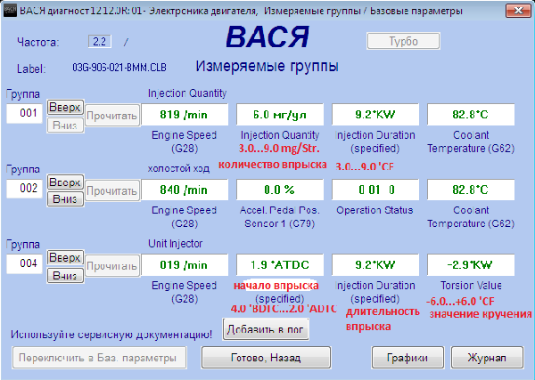

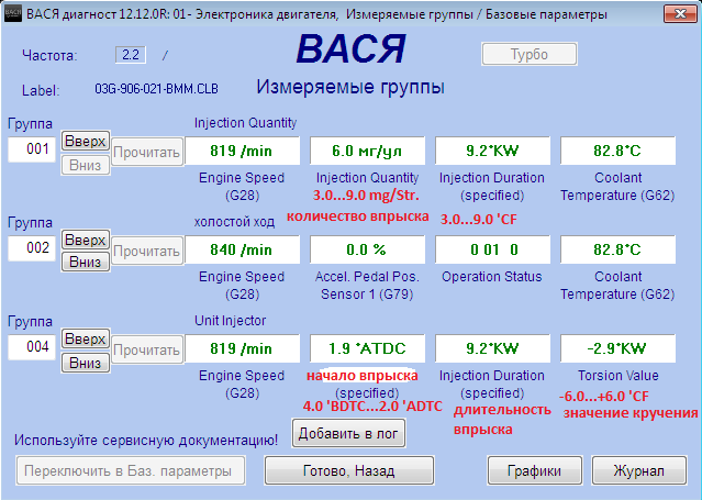

Сообщение serhy » 08 сен 2016, 23:10
Всем привет! Увеличился расход топлива примерно на 2 литра, немного выходит из допуска поле длительность впрыска 9,2 'KW. На это как то влияет ремень ГРМ? Что еще посмотреть?
serhy
Сообщения: 273
Откуда: Ниж. область
Re: Как выставить правильно зажигание при замен ГРМ
Сообщение andrei7077 » 09 сен 2016, 09:21
serhy
а ремень-то менялся? угол синхронизации 2.9 великоват и плюс он еще отрицательный
