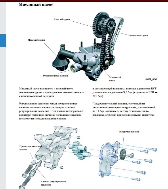

2,0 BKP -2005 август модельный 2006 пассат вариант. Снял поддон и встретился с цепным приводом! Он ставился на двигателях 2006 и потом перестали его ставить с 2007 по моему читал.( На шестеренчатом шестигранник легко доступен и съем элементарен, а вот на цепном шестигранник прикрыт натяжителем цепи, этот натяжитель можно открутить (НА 3 БОЛТАХ) только сняв крышку КВ (может еще кто то как то делал?) - так как один болт натяжителя верхний недоступен под крышкой КВ находится. Короче поставил пока поддон назад. Значит такой вопрос - как снять зубчатый шкив КВ. Приспособа 3415 кто пользовался и как обратно поставить шкив КВ чтобы он был в ВМТ? Он на шпонке? Вот гемор - еще снимать надо приводной вал от АКПП по Эльзе - капец ваще.
Ниже выдержка из Эльзы и фото во вложениях как раз про мой привод (надо было раньше прочесть)):
[Установка и снятие масляного насоса (блок балансирных валов с цепным приводом)
Снятие
– Установить коленвал в положение ВМТ цилиндра 1.
– Снять зубчатый ремень → Глава.
– Слить моторное масло.
– Снять масляный поддон → Глава.
– Снять крышку коленвала → Глава.
Значит прошу опытных камрадов посоветовать как снять зубчатый шкив КВ и поставит ьего на место как он был - там все таки надеюсь шпонка и он встает в оном положении? Какие приспособы покупать? Для установки ГРМ все фиксаторы есть, но там какие то дргие по ходу 3415 у меня нет. Спасибо

BerserkRD писал(а): как снять зубчатый шкив КВ и поставит ьего на место как он был - там все таки надеюсь шпонка и он встает в оном положении?
Да нет там проблем с установкой шкива, встает на паз. Проблема будет открутить болт центральный и снять шкив ( болт сорвать тяжело - заводской герметик, а шкив снимать съемником )

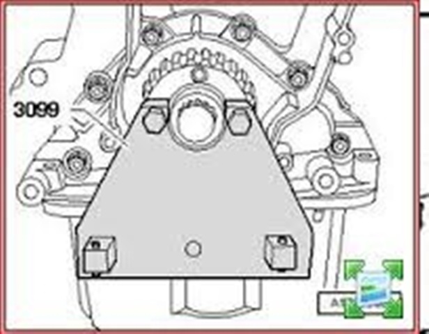

Для того чтобы открутить болт на 19 контропора (чтобы шкив не провернуло) - VAG 3099, дл ятого чтобы снять шестерню съемник CT-A1322 - такие пойдут?? И как назад шкив зубчатый ставить - с разогревом или как вы запрессовываете?
