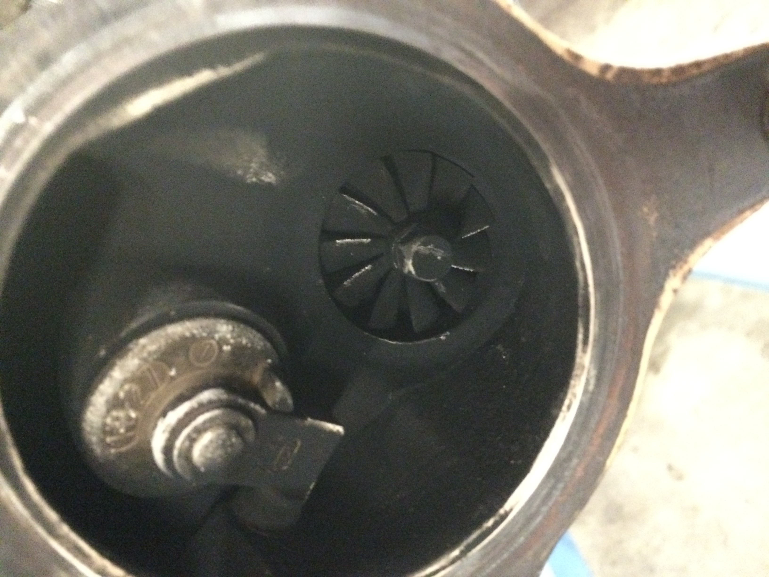

Ещё судя по всему что то в турбину попадало:( но люфта, слава Богу, нет

Eek писал(а):Ещё судя по всему что то в турбину попадало:( но люфта, слава Богу, нет
Ни чё у тебя в турбину не попадало. Есть канешно следы масла которое в живую
выбрасывало. Но это через парутыщь она очистится))) Забей))

Сообщение Eek » 07 фев 2016, 09:11
nhecjdf
я про белую херню на лопостях

Eek писал(а):nhecjdf
На металле крыльчатки имеются повреждения)? Я имел зазубрины, царапины?
Это скорее всего руками сажу стерли.
