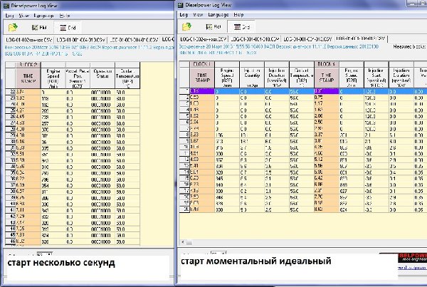

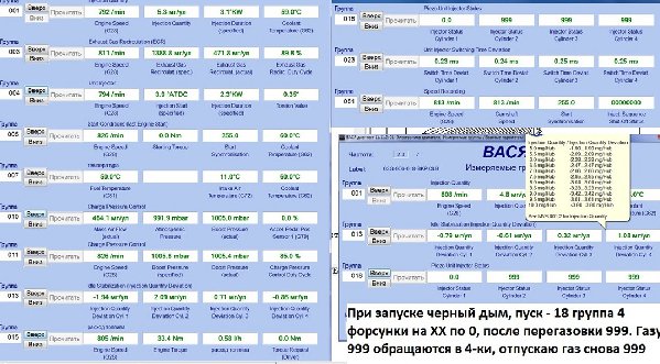

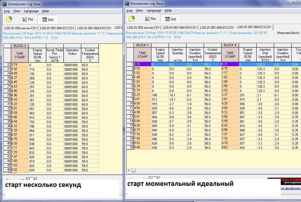

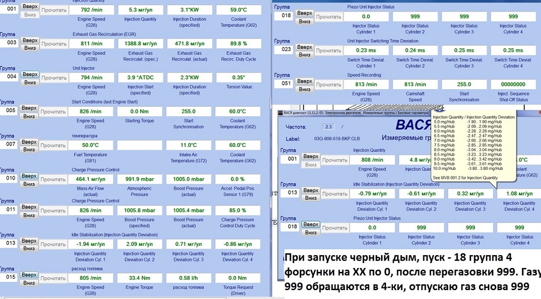

Сообщение BerserkRD » 21 мар 2016, 22:18
А у меня черное облако при заводке. Переливают пусковую дозу форсы, почему тогда. Вот мои показатели Подскажите что с двиглом, цифры они как то более объективны...
Вижу что впрыск и коррекции в норме, только вот включение фрсунок уходит в 999 после перегазовки с нулей. И потом при подаче газа уходит в 4 - а это минимальный впрыск или пьезо ОФФ. Хотя чека нет. 23 группа вроде в норме, промывал форсы LM, все вильтры кнехты поставил. Насос новый (в баке) что за х с заводкой ингда таки наблюдается таки...на горячую. А порой с полоборота заводится..
вот лог по заводке стартером:
