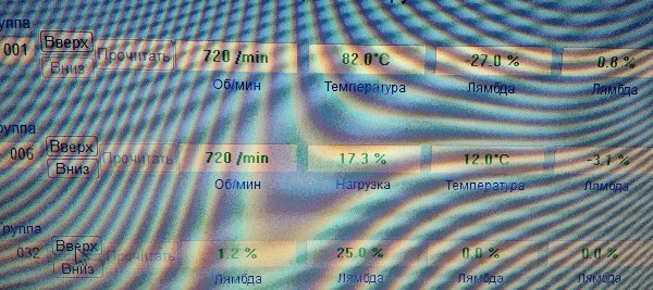

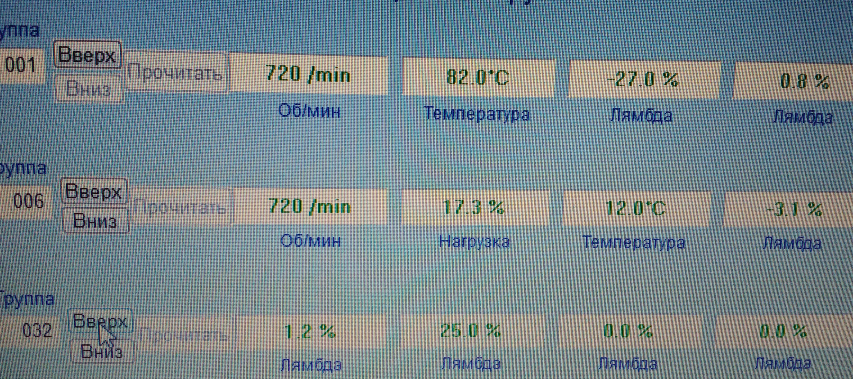

И так. Форсунки промыты Винсом. Плюсы: ХХ стал прыгать от 0,9 до 1,1 и обратно. Раньше плавал от 1,2 до 1,5. Двигатель работает почти ровно. Чек перестал моргать.
Минусы: пропуски остались((((((( на 2 котле 95% пропусков и только 5% на третьем цилиндре по показаниям 14 и 15 групп. Коррекция лямбды в 32 группе так и осталась 25%((((( показания лямбды в 1 группе еще больше уменьшилось, до минус 27!!!! ( - 27%) было -20,7. В 6 группе лямбда показывает уже не -4,7 а -3,9 Посмотрим что будет километров через 100-200....
