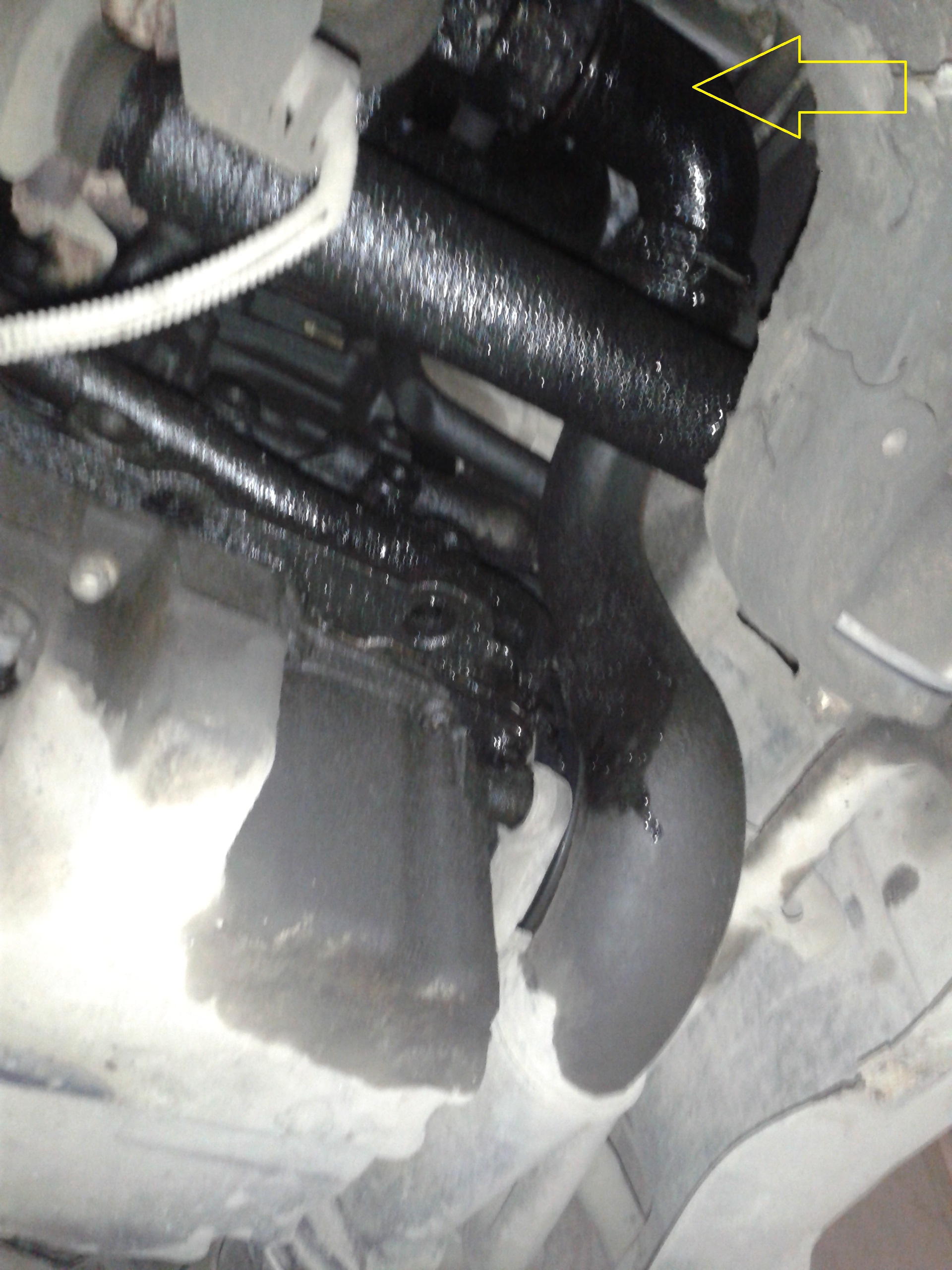

Поиском поискал и даже растерялся куда написать .Сегодня заметил подтёк масла на патрубке который идёт от низа радиатора (резиновый) потом переход в пластиковый потом переход опять в резиновый и потом в турбу вот в этом месте сочиться масло и не хило низ движка уже запотел, как устранить и должно ли оно там вообще быть , там где стык оно вообще на моторное масло не похоже как сажа с маслом :?
он чего то там не плотно вообще сидит (шевелится) сдвинул скобу пошевелил его вниз поставил скобу и защелкнул до щелчка , но всё равно шевелиться ,фото старое он ещё чист.

Сообщение pashustic » 06 мар 2014, 22:16
Максимус
Замена турбы батенька грядет у тебя.. Масла там быть не должно такого что прямо сильно потеет. Почисти и следи. У меня слегонца было. Протер и каждый раз наблюдаю. Чистоган! Если снова явное живое образование масла , то катайся до передувов. :) Ну или менять турбу ( также ремонт))

Максимус писал(а):Поиском поискал и даже растерялся куда написать .Сегодня заметил подтёк масла на патрубке который идёт от низа радиатора (резиновый) потом переход в пластиковый потом переход опять в резиновый и потом в турбу вот в этом месте сочиться масло и не хило низ движка уже запотел, как устранить и должно ли оно там вообще быть , там где стык оно вообще на моторное масло не похоже как сажа с маслом :?
Такая же беда... ТОже эта трубка болтается. вся в масле, турбина масло гонит, ошибок по передуву нет, спиралька не горит. Но мощка упала. на обгон уже не пойдешь . подумаешь а смогу ли я... Обороты ползут медленно особенно на 4и выше скоростях, скорость соот-но не набирается...
Так вот ,как бы мне сделать чтобы не встрять на замену турбины? может патрубки поменять или почистить турбу?

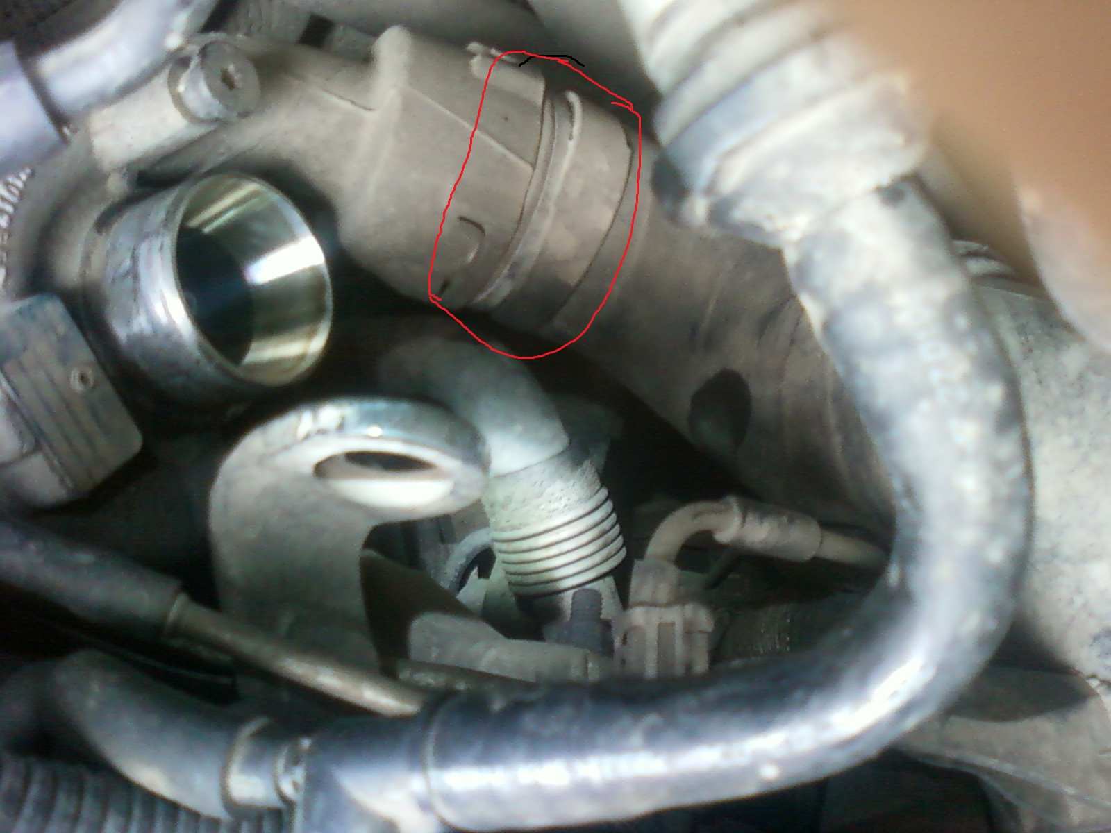

Так может у меня турба еще жива? ошибок она по компу не дает... но недодув налицо. на улицу турбина дует... и мощки не хватает поэтому...
Вот фотка правда еще летом делал
Где стрелка. там все и еле крепится и не хочет защелкиваться нормально....

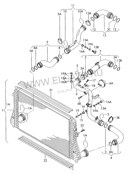

я правильно понимаю это под номером 13???
.png
Где на картинке эта г образная трубка?

Сообщение mexmix » 12 мар 2014, 17:45
EroucT писал(а):но недодув налицо. на улицу турбина дует
Писал уже и не раз, если присутствует негерметичность на впуске ( выпуске ) то турба будет бросать масло, уплотнений герметичных на турбе нет, давление масла компенсируется давлением наддува (выхлопа).
Там где не защелкивается стоит кольцо, смотрите что с ним, менять на оригинал.
