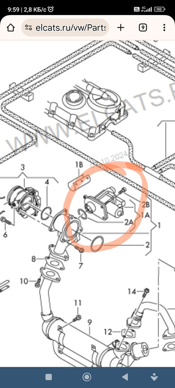

Вот этот штекер, это система рециркуляции отработавших газов которая у меня заглушена, по логике надобности в ней нет, я только не помню был он подключен или нет, попробую его выдернуть и посмотреть какая реакция у авто будет.
Это клапан рециркуляции отработавших газов

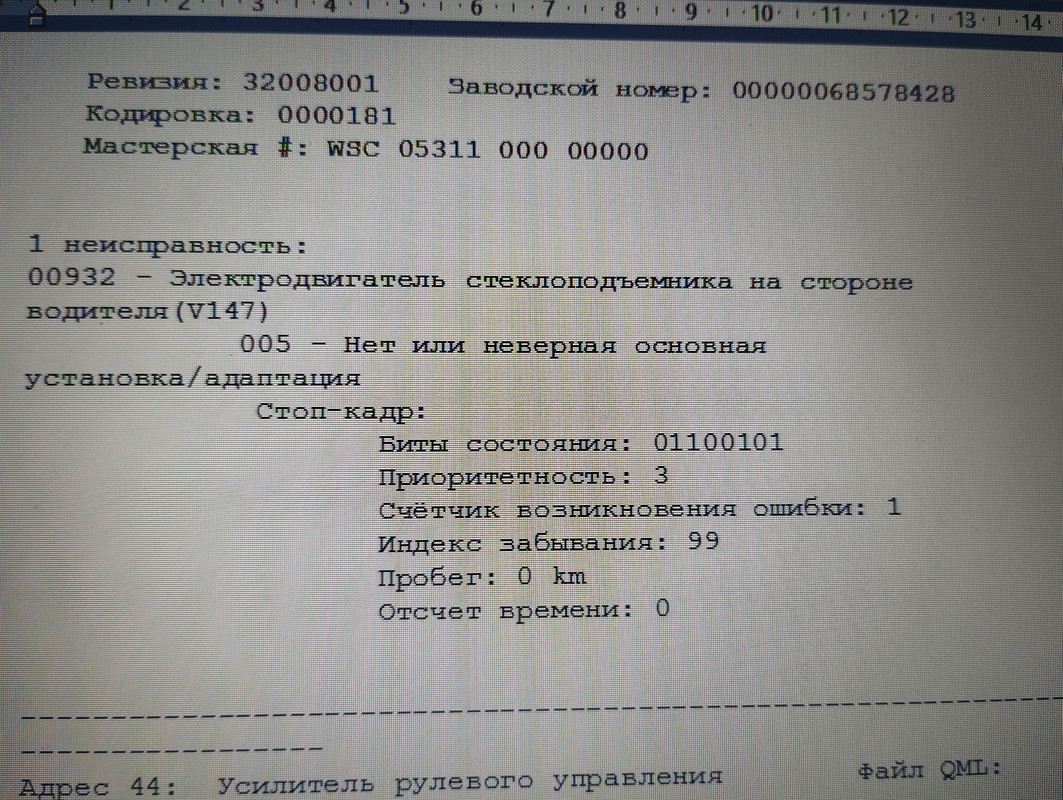

И походу все адаптации слетели у меня, поскольку стеклоподъёмники, дворники и люк бака не открывается, сиденья не проверял.
По стеклоподъёмникам такая ошибка
Вот датчик температуры наружной обрыв показывает, и почему датчик уровня масла тоже, хотя поставил новый штекер

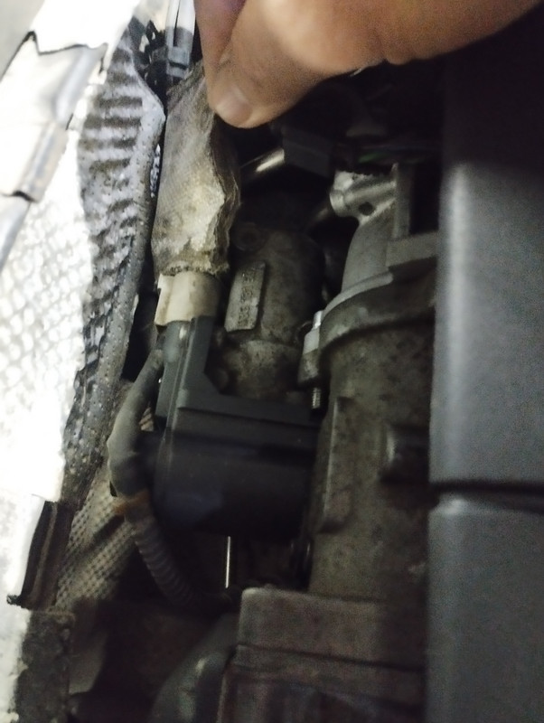

Привет, по видимому где то что то перепутал местами.....интересно что питане на датчик нар темп с кузова приходит около радиаторов, а на уровень и тепм масла из косы мотора....мистика какая то...вспоминайте что делали. Повредили проводку получается.?

Штеккер на Датчик уровня масла паял зять, вроде ничего не перепутал, имею ввиду провода, сейчас попробую добраться до штеккере косы на бампер.

Ура товарищи, убрал воздухан на бок и рукой добрался до этого штеккере, вытащил заново воткнул и все заработало, лампочка на панели потухла вентиляторы не крутятся.

Снял обшивку все на месте, переподключил разъём который идёт с обшивки на блок мотора стеклоподъёмникам, реакция ноль, переподключил ещё 2 разъема который идёт на него, переподключил разъём на стойке, вынул предохранитель блока управления водительской двери, включил все работает, не знаю в каком месте что окислились!
