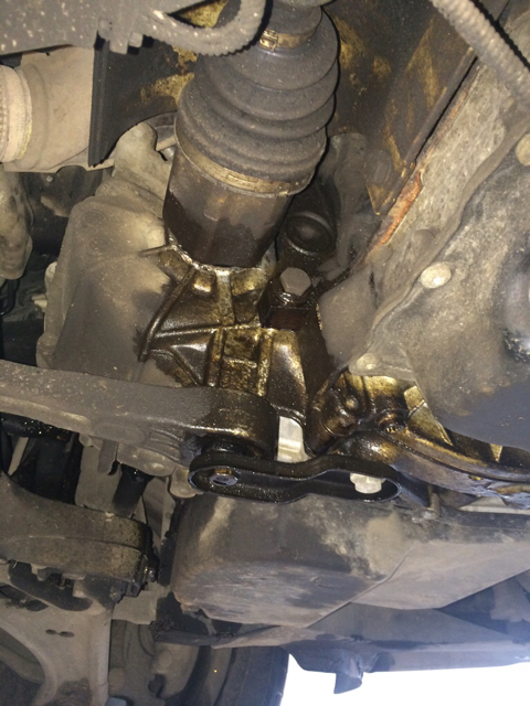

Сообщение CINESE » 03 фев 2016, 12:11
Доброго времени суток. С приходом тепла (было 3 недели от - 18 до - 27) пришло и троение двига, причём резко как только потеплело до 0, -2. Завожу на холодную, стрелка тахометра (на прогревочном режиме) скачет в диапазоне -+ 300-400 об/м, причём в первые секунды когда двигатель запущен слышаться странные звуки в районе ВКГ (не шипение не свист, что та на вроде подвывания), потом начинает колбасить двигатель и ощущение что чихает в выпускной коллектор. По мере опускания оборотов на рабочие, троение прекращается, вой с района ВКГ так же прекращается, двигатель начинает работать ровно. В первый день чек не загорелся. Сегодня же (2й день) чек всё таки загорелся. Динамика по ощущениям хуже не стала, расход не замерял на 100 (повысился или нет), единственное что заметил при полном прогреве (90 градусов), всё таки есть какая-то не стабильность на холостом ходе (в положении драйв), ещё так же заметил что в положении Р раньше у меня был расход чётко 0,8 л/ч, сейчас же показывает 0,7л/ч, АКПП стала (не всегда) жёстко переключать с положения N - D или N - R. Вчера заезжал на диагностику, сказали бедная смесь и что та там с 4м цилиндром (пропуски по моему), предложили попробовать промыть топливную систему, но так как вчера чек не горел а сегодня он сияет, возможно предположительный диагноз и путь его исцеления изменятся. По поводу заднего сальник колена, менял масло месяц назад в АКПП, всё было сухо, вообще двигатель весь сухой. По ВКГ, пробовал вытаскивать масло-щуп, двигатель начинал работать не устойчиво, пробовал откручивать масло-заливную горловину, двигатель начинал трястись и норовил заглохнуть. Сегодня еду на диагностику повторно (так как был записан на промывку топливной системы) но уже с горящим чеком, будем посмотреть что скажут. Завтра отпишусь.
В6 (08) 1.8 TSI (BZB)/АКПП

Сообщение CERGAN » 03 фев 2016, 14:17
Во время морозов сальник дубеет и проблема обостряется, с потеплением сальник более мягкий и пропускает меньше воздуха....Кстати у меня движок тоже сухой был, сервисмены усирались, что это не сальник, но подключив дымогенератор всё стало очевидно...
1,8TSI(BZB)+09G

Сообщение CINESE » 03 фев 2016, 21:15
Сделали промывку топливной системы, не помогло :? , заменили систему ВКГ (поставили другой клапан, не новый но со слов диагноста, рабочий), скидывали шланг с ВКГ и затыкали пальцем впускной коллектор, машина работает нормально, затыкали дырку в корпусе ВКГ (та что с права на круглом корпусе в котором стоит мембрана) не помогло :?, всё по старому, машина упорно пытается обогатить смесь (судя по диагностике). Диагностировали натяжение цепи, всё в порядке, свечи и катушки аналогично, рабочие. Грешат на задний сальник калена, под машину не залазили и не смотрели стык (есть подтёк или нет, подъёмник был занят), но со слов диагноста, течь можно и не увидеть (так как сальник находится высоко, воздух всасывает внутрь) или увидеть но каплю масла, тем не менее это не мешает ему подсасывать воздух и тем самым заставлять обогощять смесь. Но опять не состыковка, если смесь двигатель обогащает из за большего объёма воздуха то какова художника ошибка лезет по бедной смеси :D да ещё и в 4м цилиндре (как в моём случае) :shock: да и почему троит только при прогревочных оборотах да ещё сопровождая это всё чихами в выпускной коллектор :evil:

Сообщение CINESE » 04 фев 2016, 07:41
Подскажите пожалуйста № сальника колена 06H 103 171 F вот этот?
Да и стоит ли экономии ради купить сальник не оригинал а Victor Reinz (№819003700)? Вроде этот производитель идёт в оригинале.

Сообщение Lisiy Nos » 08 фев 2016, 23:21
Вот как две недели прошло после замены сальника и вкг, полет нормальный))) сальник ставил виктор рейнз, денег нет совсем(( в худшем случае летом еще раз кора ас дрюкну))) и как инфа - движок до замены всего с месяц колбасило, а масла с сальника была капля, и то увидел ее на самой крышке. В итоге снял заднюю крышку, а сальник остался на колене... Просто отслоился.

Сообщение CINESE » 12 фев 2016, 07:37
Поменял мембрану ВКГ, после её замены машина завелась и стала работать отлично. Покатался километров с 10 и полностью прогрел двигатель, чек не пропал и по ощущениям всё таки не помогло, всё равно есть какая то не стабильность на холостых оборотах и коробас по прежнему с положения N-R и N-D жёстко втыкает. Сегодня с утра, запустив двигатель, чек гореть перестал. В субботу буду диагностировать по новой и менять сальник колена, надеюсь поможет.

Сообщение CINESE » 13 фев 2016, 19:56
CINESE писал(а):Доброго времени суток. С приходом тепла (было 3 недели от - 18 до - 27) пришло и троение двига, причём резко как только потеплело до 0, -2. Завожу на холодную, стрелка тахометра (на прогревочном режиме) скачет в диапазоне -+ 300-400 об/м, причём в первые секунды когда двигатель запущен слышаться странные звуки в районе ВКГ (не шипение не свист, что та на вроде подвывания), потом начинает колбасить двигатель и ощущение что чихает в выпускной коллектор. По мере опускания оборотов на рабочие, троение прекращается, вой с района ВКГ так же прекращается, двигатель начинает работать ровно. В первый день чек не загорелся. Сегодня же (2й день) чек всё таки загорелся. Динамика по ощущениям хуже не стала, расход не замерял на 100 (повысился или нет), единственное что заметил при полном прогреве (90 градусов), всё таки есть какая-то не стабильность на холостом ходе (в положении драйв), ещё так же заметил что в положении Р раньше у меня был расход чётко 0,8 л/ч, сейчас же показывает 0,7л/ч, АКПП стала (не всегда) жёстко переключать с положения N - D или N - R. Вчера заезжал на диагностику, сказали бедная смесь и что та там с 4м цилиндром (пропуски по моему), предложили попробовать промыть топливную систему, но так как вчера чек не горел а сегодня он сияет, возможно предположительный диагноз и путь его исцеления изменятся. По поводу заднего сальник колена, менял масло месяц назад в АКПП, всё было сухо, вообще двигатель весь сухой. По ВКГ, пробовал вытаскивать масло-щуп, двигатель начинал работать не устойчиво, пробовал откручивать масло-заливную горловину, двигатель начинал трястись и норовил заглохнуть. Сегодня еду на диагностику повторно (так как был записан на промывку топливной системы) но уже с горящим чеком, будем посмотреть что скажут. Завтра отпишусь.
Доброго времени суток. Проблема с троящим двигателем решена.
- Заменил мембрану ВКГ (менял сам, 10 минут и вуаля ;) ) (Заказал с EMEX HR06H103495EA) - 1700 руб.
- Почистил топливную систему + диагностика 3 раза - 2000 руб.
- Сальник колена задний (Заказал с EMEX 819003700) - 2480
- Замена заднего сальника + диагностика и удаление ошибок - 5000 руб.
ИТОГО - 11180 руб. не высокая цена за спокойный сон))) :D
