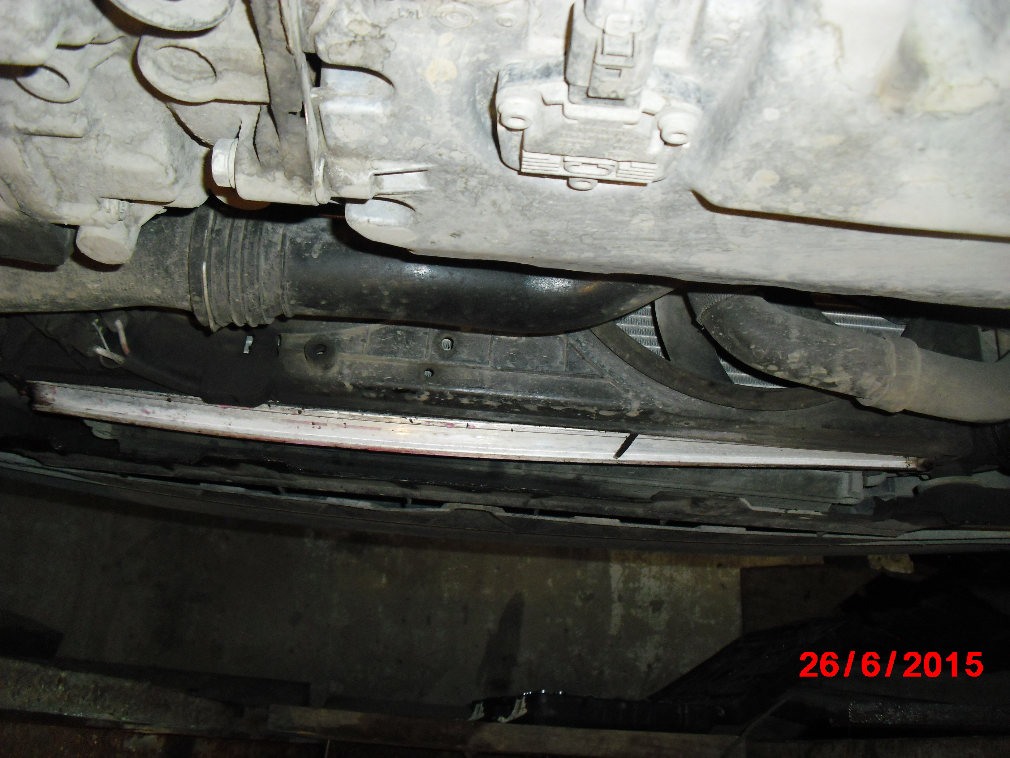

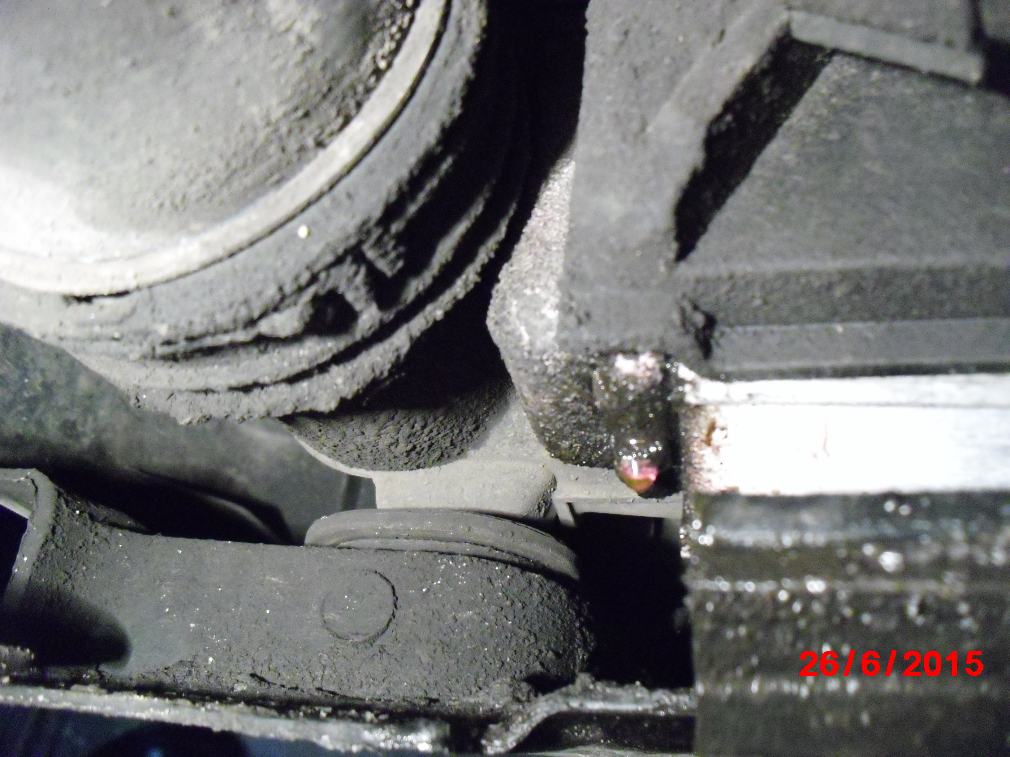

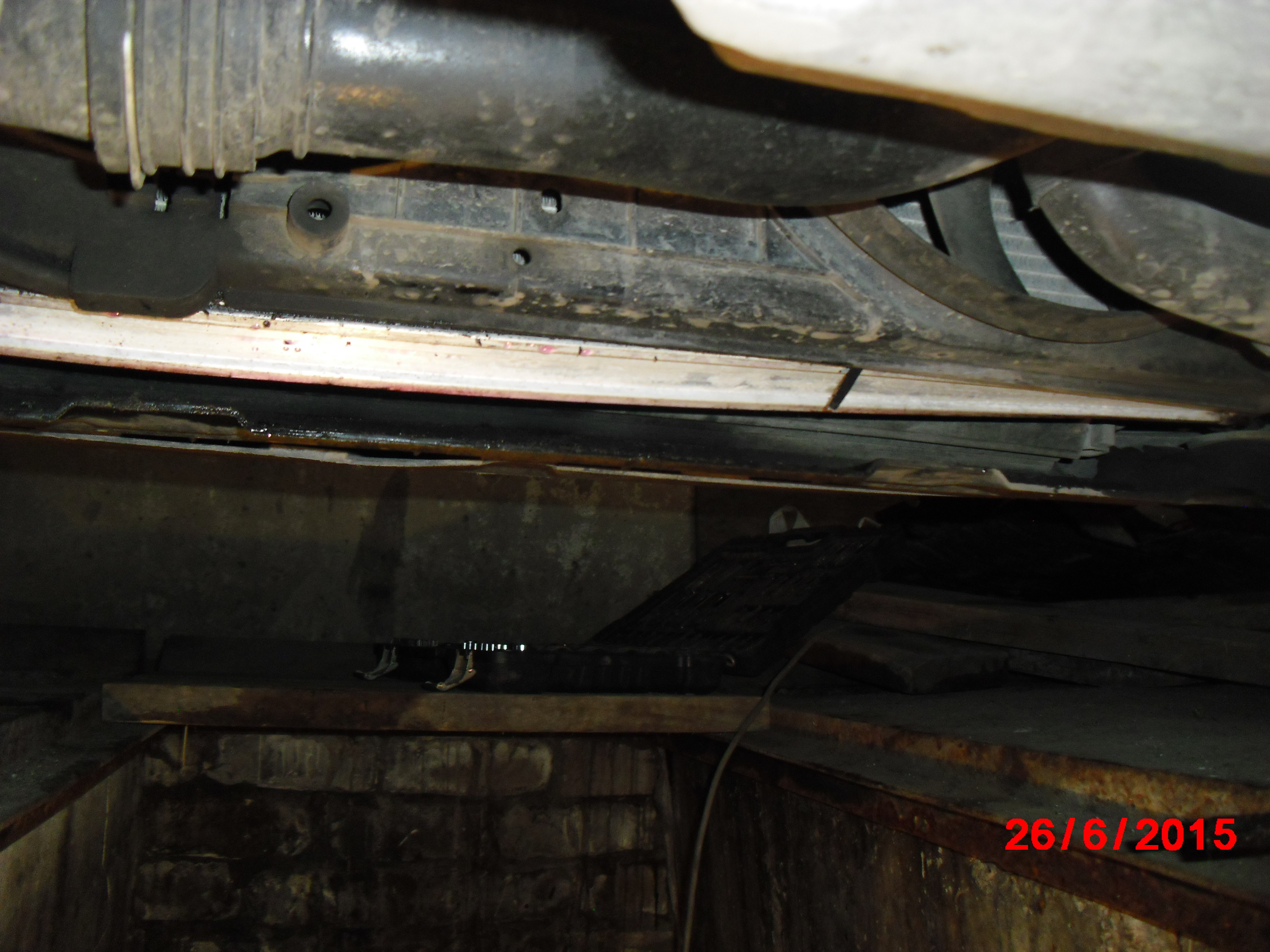

Сообщение BerserkRD » 29 июн 2015, 21:03
Начал уходить антифриз. Медленно но верно. Снял защиту и вот что увидел. Такое ощущение что радиатор перекосило, выдавив левую часть. Капает с левого нижнего уголка... Не пойму, был бы удар, он бы погнут был, а тут выпуклость. Бракованный что ли?))))
Можно ли заварить, или новый радиатор покупать

Re: 2.0TDI уходит антифриз
Сообщение lari » 30 июн 2015, 11:41
oleg-t писал(а):доброго времени суток всем! замучался, не знаю уже где копать, уходит антифриз, машина октавия TDI двиг. bmm. утечек видимых нет,систему опрессовывал путем накачивания 2атм. при спокойное езде уровень держится, стоит проехать по трассе 130-140км.ч. начинает высвечиваться низкий уровень антифриза, доливаю-еду, и так далее. проблема давно, масла в бачке нет, антифриза в картере то-же. а вот еще что: первый сброс антифриза происходит через клапан расширительного бачка
Крышку бочка антифриза поменяй. Давление не держит
Сообщение Volkov » 30 июн 2015, 12:12
BerserkRD
Тоже тёк радиатор, за лето (прошлое) долил грамм 100 фризу. Машина ездила каждый день. Кстате, текло в этом же месте :?
Но всё равно поменял :D
Сообщение BerserkRD » 30 июн 2015, 12:26
Volkov писал(а):BerserkRD
Значит болячка. Да что странно весь низ выдавило очень хорошо видно, а держит неплохо в принципе. Какой брать посоветуете производитель?
Я думаю не самый дорогой и не самый дешевый. 734 333 Valeo кто нибудь ставил?
