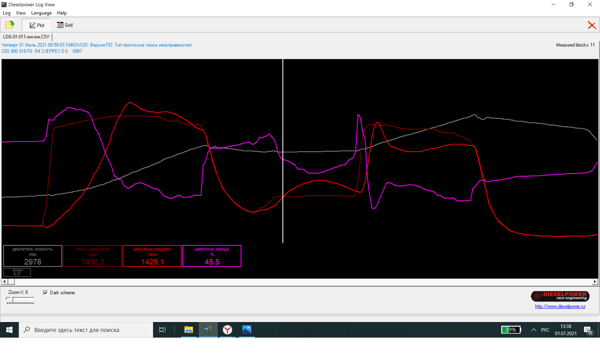

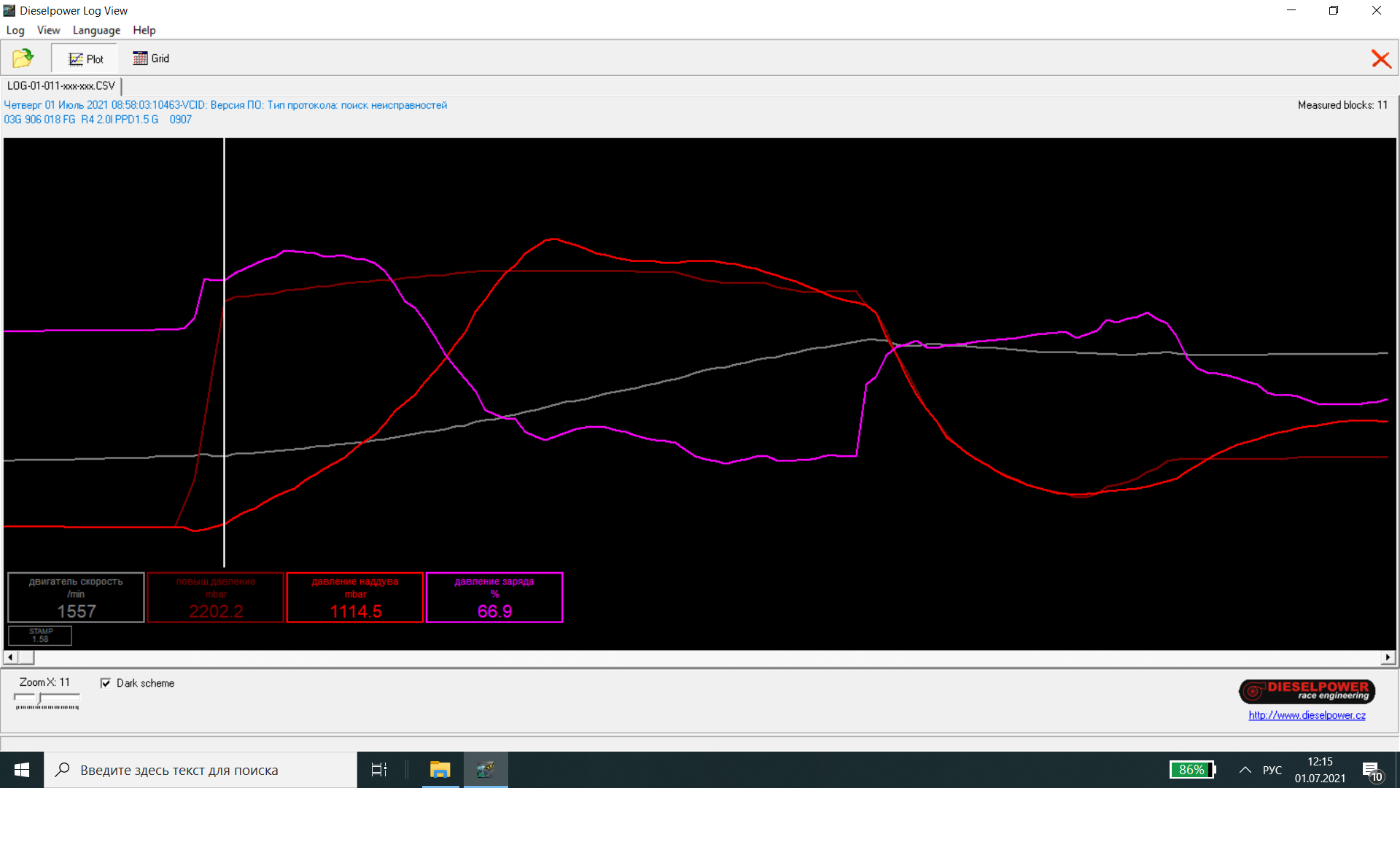

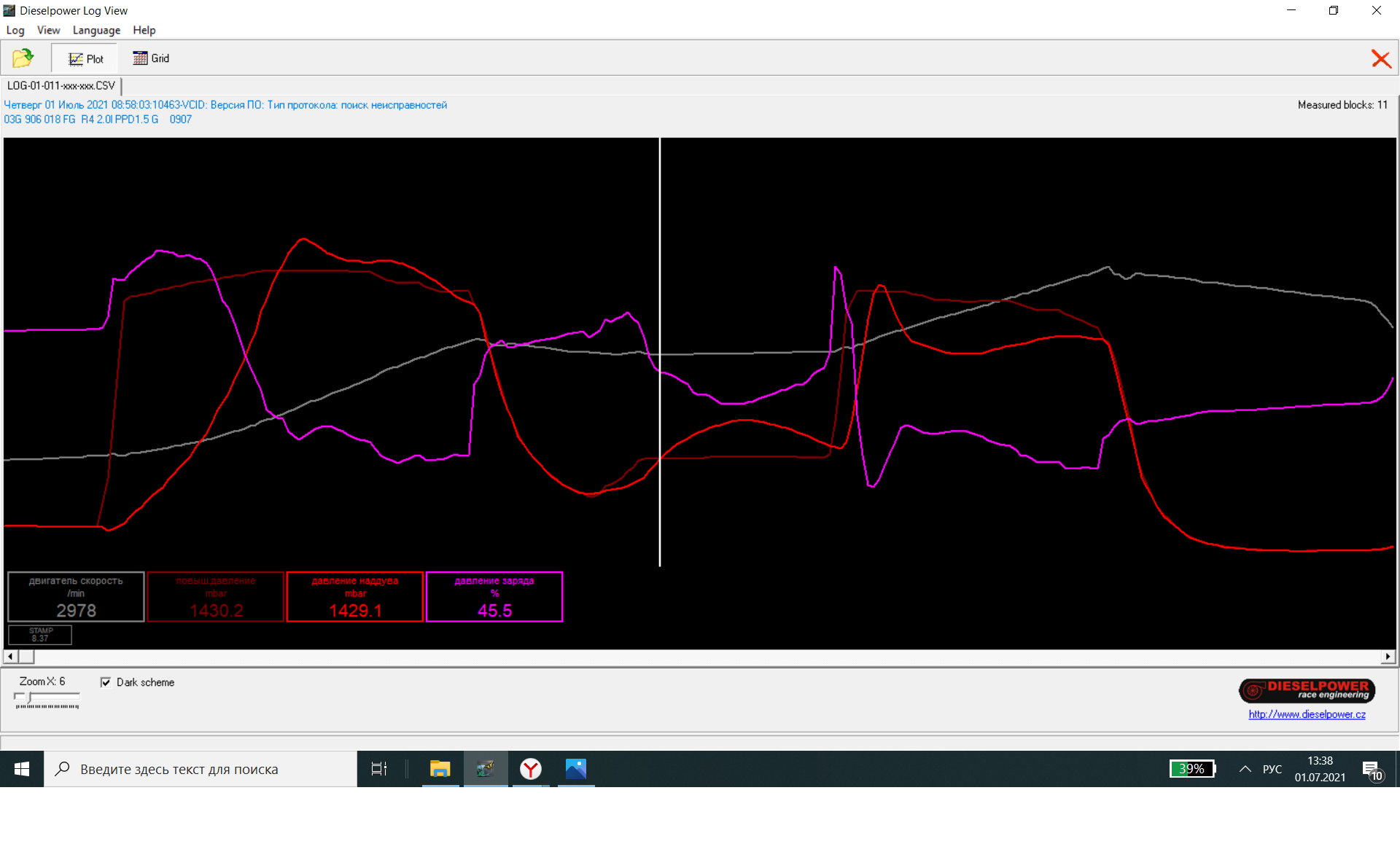

Здравствуйте. Автомобиль Пассат б6 2007г 2.0 тди на дсг,мотор BKP пробег 250.000.
Была по весне переборка двигателя (даже форсунки новые) и турбины . На обкатке турбина опять отъехала, погнала масло. Независимая экспертиза показала что она накрылась в результате передува. Ок, перебрали еще раз и заменили клапан N75. На данный момент ошибок никаких нет. машина едет. НО ... есть ощущение что едет она совсем не так как должен ехать исправный дизель, разгон тупой и какой то дерганый чтоль местами. К сожалению дизель у меня первый, сравнить не с чем. и на этом покататься не успел с покупки. Снял логи васей и результаты меня совсем не обрадовали. Логи прикрепляю. Логи снимались как положено, в ручном режиме на 3ей передаче с 1500 до 3000 об сначала. потом поднимал и до 4х. В логах все видно.

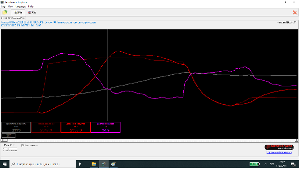

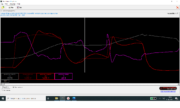

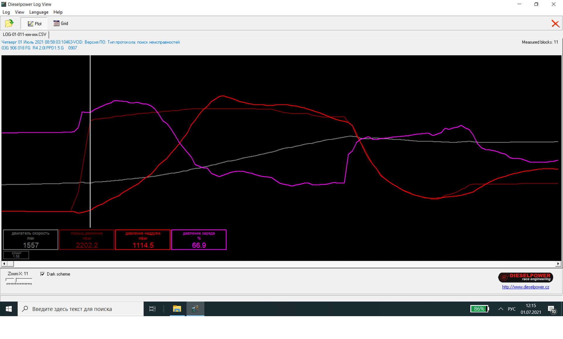

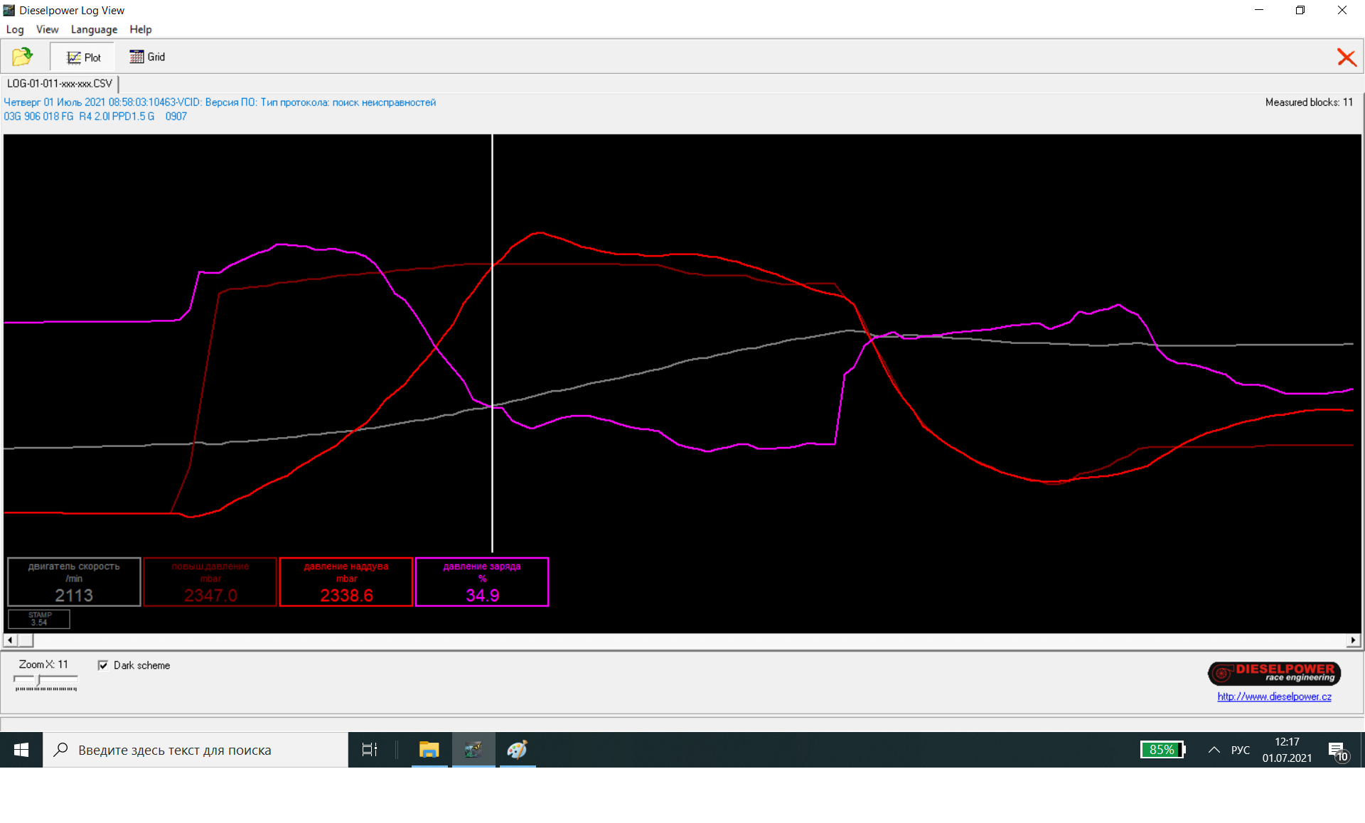

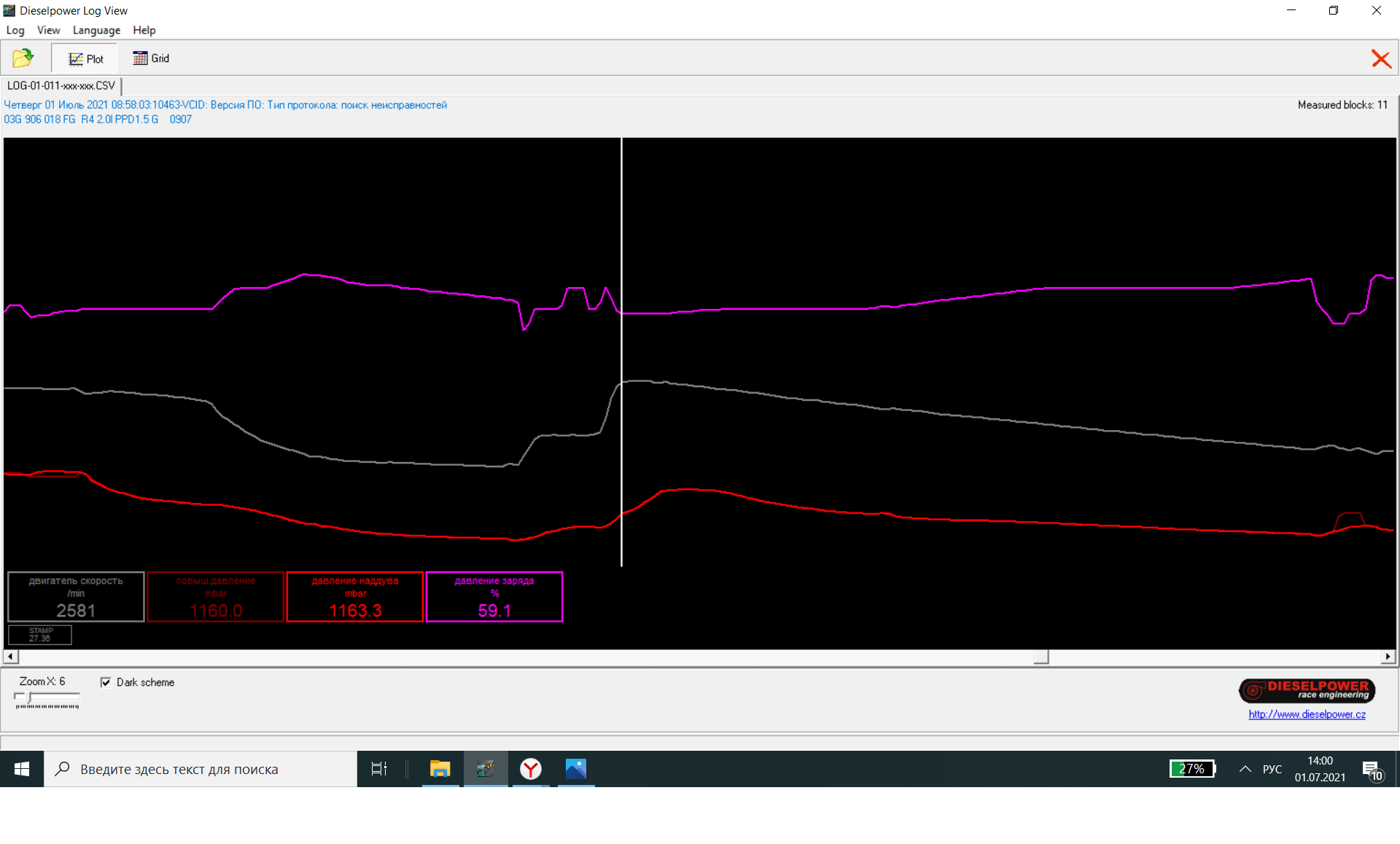

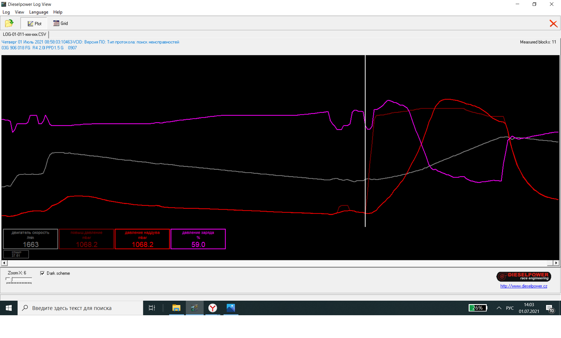

Графики с моими домыслами :
На 1500 газ в пол, видим запрос на 2200 мбар , фактически дует 1114. Огромный недодув получается. При этом после запроса от эбу видим на графике маленький провал и только потом начинает плавно раздуваться.
тут запрашиваемое и фактическое давление пересекаются только на 2113 оборотах, после чего машина и начинает ехать вроде нормально резво,и по графику видно что фактическое держится примерно на уровне с запрашиваемым но все равно передувает. но можно наверно назвать пинком в спину и поехали) и начинается небольшой передув, далее при наборе 3000 об ровная езда и идет спад запрашиваемого и фактического ровномерно.
Чуть позже фактическое давление самопроизвольно растет в пике до 0,2 мбар ... далее идет набор до 4000 оборотов тоже фиг пойми какой.
.png
если разгон плавный то все ок
и после ровного снова резкий разгон и снова тоже самое что и в начале
Собствественно вопрос что вообще происходит? Куда копать? все трубки к N75 подключены правильно.

Re: 000564 ошибка - передув турбины, 2.0 BKP
Сообщение El Gato » 01 июл 2021, 21:12
А двигатель почему перебирали? С ним сейчас точно всё ок?
Двигатель не чипованный, случайно? Если бы был передув, то ЭБУ обрубил бы турбу. Не очень понимаю почему этого не произошло.
Passat B6 2,0 TDI BKP
BMW 520d G30
El Gato
Сообщения: 1130
Откуда: Новороссийск
Сообщение Максончик » 01 июл 2021, 21:43
Двигатель перебрался, потому что откололся зуб от шестерни коленвала и много чего помолотило. К двигателю вопросов нет, вроде бы... раьотает ровно, форсунки льют идеально. Когда только купил машину, думал машина в исправном состоянии и сделал чип. Неделю поездил , понял что что то не так ( стал отчетливый провал с низов и огромный пинок в спину потом) и откатили прошивку обратно и деньги вернули. Больше в прошивку не лазили.
Клапан n75 ставил фирмы Pieburg. Может он бракованный и работает не правильно? И имеет ли какое то отношение к этой системе мембрана (вкг?!)Не знаю как правильно называется, которая в клапанной крышке? Думаю она порвана. Но почему сразу то недодув, то передув ... сколько читал у всех либо одно либо другое.
И не понятно почему мозг не запрашивает давление выше 2.2. Вроде должен 2.5-2.6 запрашивать. А тут такого не происходит ...
Максончик
Сообщения: 8
Зарегистрирован: 01 июл 2021, 12:28
Сообщение oowoo » 01 июл 2021, 22:34
Здравствуйте. На самом деле логи терпеть не могу. Больше доверяю глазам, ушам и жопомеру :D
Да и снимать логи лучше так чтоб можно было видеть педаль газа, N75 и запрашиваемый + фактический наддув.
Максончик писал(а):На 1500 газ в пол, видим запрос на 2200 мбар , фактически дует 1114. Огромный недодув получается. При этом после запроса от эбу видим на графике маленький провал и только потом начинает плавно раздуваться
это нормально. Объясняю почему: при 1500 об/мин вы давите гашетку в пол и мозги дают команду впрыснуть в цилиндр максимум топлива, но под это топливо в цилиндре должен быть максимум воздуха.... которого там ещё нет! Турбина ведь не полностью раскручена а значит она физически при 1500 об/мин не может надуть необходимое кол-во воздуха. Нехотя, дымя и пердя машина разгоняется. По мере увеличения оборотов мотора раскручивается и турбокомпрессор и ~ c 1700-1800 (по заводской прошивке) она уже способна затолкать в мотор требуемое кол-во воздуха для сжигания топлива.
Собственно это и называется турбоямой.
И это есть причина по которой машина поддымливает при активном наборе оборотов.
Снимите логи с педалью газа, N75 и наддувом. При резком полном и неизменном нажатии на газ значения в N75 должны плавно изменяться от максимума (80 при 1500 о/мин) до минимума (20 при 4500 об/мин). Если процесс 80 --> 20 идёт с задержками или рывками копайте в сторону загаженной геометрии турбины, актуатора, работы N75 или герметизации вакуума

Если в логах и графиках все хорошо, то и глаза и жопомер безмерно радуются и не парятся )
El Gato писал(а):Актуатор, кстати, на турбине меняли, когда её перебирали?
С виду чистенький, значит меняли.
